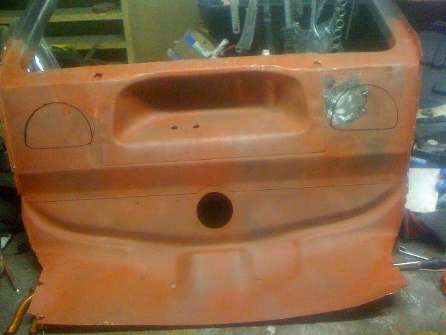

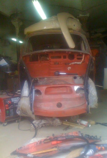

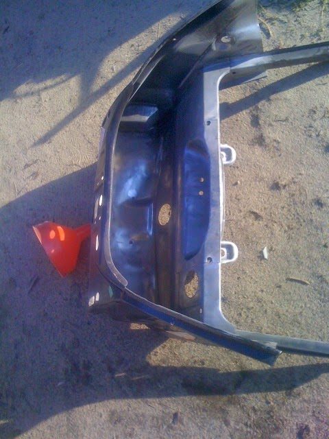

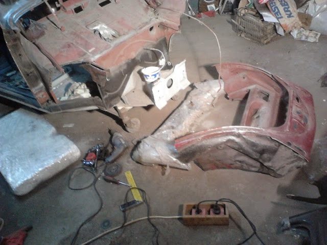

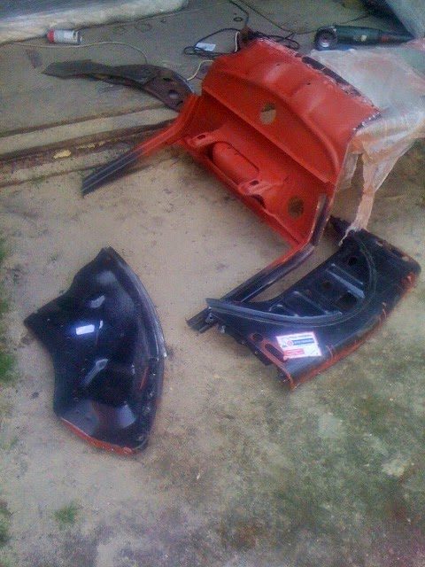

Oczywiście trzeba było się pozbyć czarnej farby która miejscami odrywała się pod wpływem samego powietrza a gdzie niegdzie trzymała tak że trzeba było piaskować .
Powiem szczerze, że nie rozumiem firm robiących reperaturki. Ok, wszyscy gonimy za zyskiem i dla tego są gówniane , ale przecież jakby dali to w jakiś lepszy akryl to w skali przemysłowej to i tak są grosze. Każdy traci czas i zrywa to czarne gówno , jakbyśmy mieli go za dużo .
Robiłem wstępne przymiarki oczywiście nic nie pasuje więc zabawa będzie przednia :D
Było tak ładnie a jednak huba leci do kosza ;P
Przód czeka teraz na piasek i podkład , jak już tyle zrobiliśmy to teraz szkoda było by coś pominąć :)

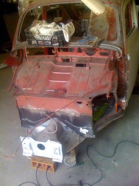

Teraz piaskowanie przodu , piaskowanie tyłu tam gdzie kratka. Jak przód będzie już gotowy i wspawany to się hubą pod kratką zajmę .

28 marca 2014, 10:27

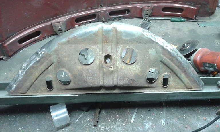

Strasznie wkurza mnie to, że kształt kosza przedniego ma się nijak do oryginału. Chodzi mi o miejsce wokół zbiorniczka na płyn hamulcowy i do spryskiwaczy. Ciekawe ile droższe byłoby zrobienie oryginału.
28 marca 2014, 11:38
browar napisał(a):
Błagam popraw to miejsce pomiędzy śrubami mocującymi bak, dodatkowo trzeba popracować nad rewizją do przekładni i odrazu rozwierć zgrzewy mocowań zderzaków i dorób nowe. Kolejną rzeczą to sprawdz czy Ci się koło zapasowe mieści. Poprawić trzeba otwory pod zbiorniczek spryskiwaczy i wyciąć otwór na zbiorniczek płynu hamulcowego. Najgorszy element blacharski ever... Dodatkowo pasowanie z klapą pasa przedniego to też walka.
Nadkola mogłeś mexowe kupić są z konkret blachy.
28 marca 2014, 11:39
Bulikomaniak - też mnie to denerwuje bo trzeba przerabiać , w czerwonym postaram się zrobić na oryginał więc bedzie trochę roboty .
Myślę że po prostu maja formę z Meksyku i nie chce im się jej zmieniać . Zastanawiałem się też, czy nie robią tego aby było można łatwo poznać czy garb był naprawiany , jednak względy ekonomiczne raczej są bardziej prawdopodobne :)
Vw_RaF napisał(a):Błagam popraw to miejsce pomiędzy śrubami mocującymi bak, dodatkowo trzeba popracować nad rewizją do przekładni i odrazu rozwierć zgrzewy mocowań zderzaków i dorób nowe. Kolejną rzeczą to sprawdz czy Ci się koło zapasowe mieści. Poprawić trzeba otwory pod zbiorniczek spryskiwaczy i wyciąć otwór na zbiorniczek płynu hamulcowego. Najgorszy element blacharski ever... Dodatkowo pasowanie z klapą pasa przedniego to też walka.
Kupiłem to co było uzgodnione .
To że trzeba masę rzeczy poprawić to wiem bo mnie to też strasznie denerwuje :/
W reperaturkach boków trzeba większość dziur przespawać ( SIC ) bo są wstawione chyba losowo .
Możesz tylko napisać co jest nie tak z mocowaniami zderzaków?
Nie wyglądają tragicznie , jeszcze nie sprawdziłem poziomu czy jest równy na obu .

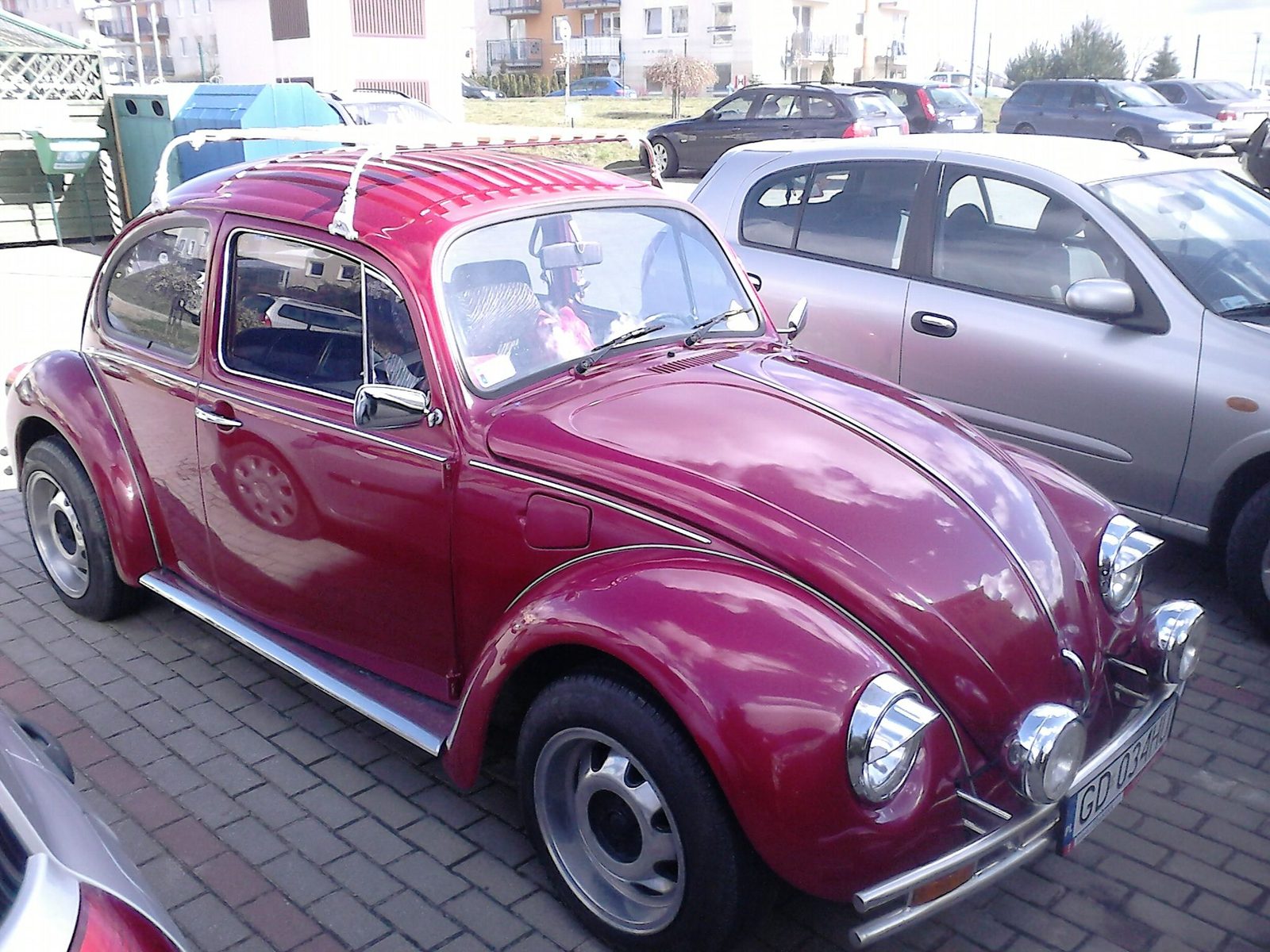

W międzyczasie z żoną zdecydowaliśmy się na coś młodszego ,by móc już się cieszyć :
sorry za jakość zdjecia, robione cegłufkom ;)

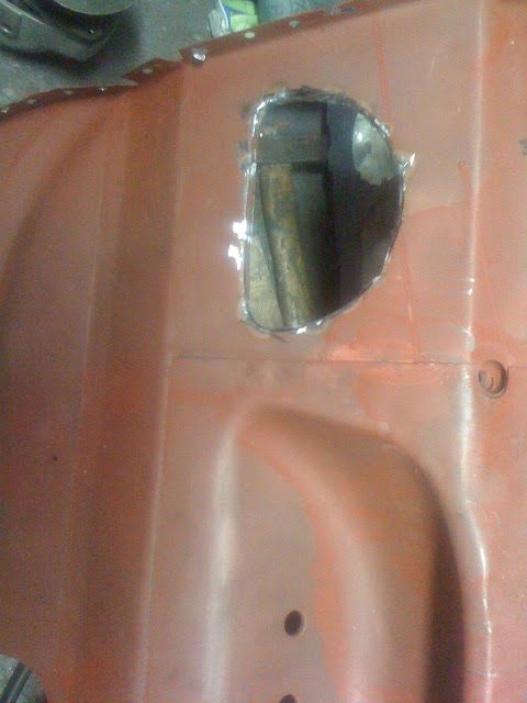

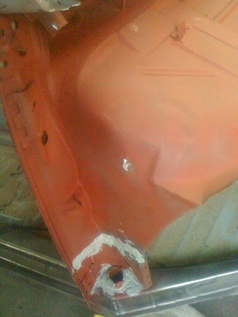

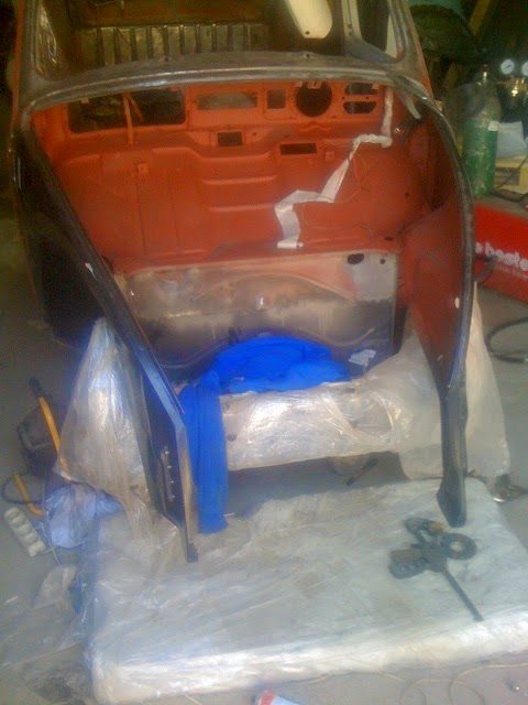

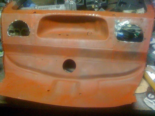

Prawie wykończył mnie ten przód ale zanim o tym , trochę trzeba było wypiaskować. Później nie było by dostępu . Oczywiście także wymalować .

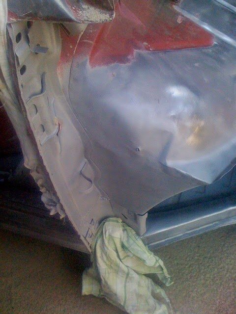

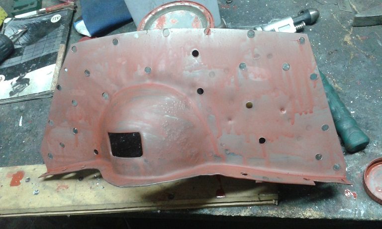

Następnie zabrałem się za poprawianie debilnie zrobionych czarnych reperaturek przodu. Trzeba było poprawić nawet otwory na śruby .
Część zakrytą lepiej zabezpieczyć teraz

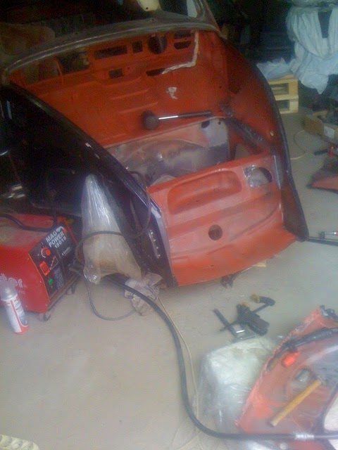

No i jedna strona już przyłapana . Generalnie wydaję się że wszystko ładni i pięknie ... Nic bardziej mylnego. Roboty była masa z wpasowaniem tej reperaturki jest krzywa w każdym wymiarze.
Druga strona tak samo ... Odkryłem czwarty wymiar , znaczy nie odkryłem on naprawdę istnieje . Ten przód zagina czaso - przestrzeń.

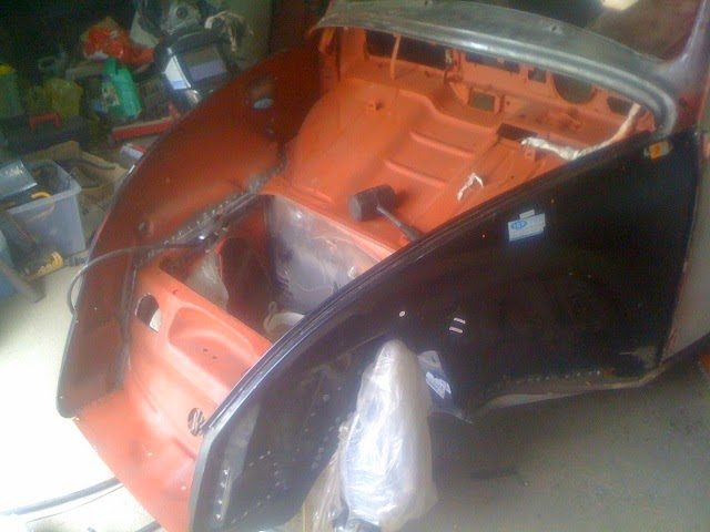

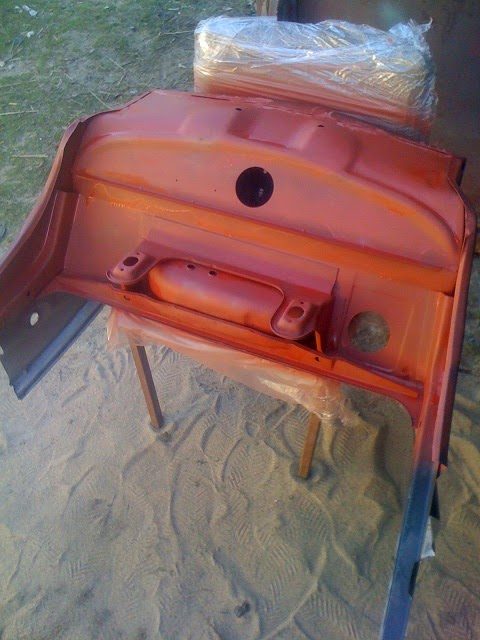

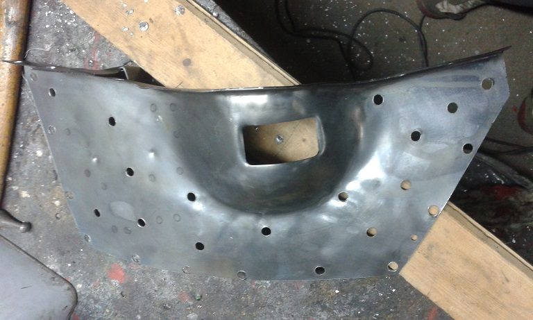

Oczywiście w między czasie odkryłem, że reperaturka kosza jest na pewno od innego auta, może jakiegoś peugota , do garba natomiast zupełnie nie pasuje . Oczywiście straciłem czas na niepotrzebne piaskowanie oraz malowanie jak była zgrzana , choć dzięki tej operacji udało mi się to wszystko jeszcze dopieścić. Ten element jest tak spasowany , że pasuje jak świni siodło

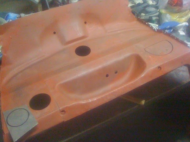

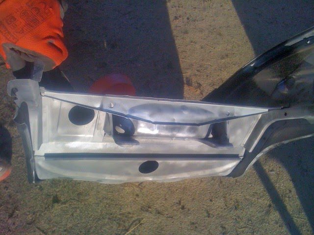

Jako że kosz jest zrobiony do jakiegoś kosmicznego modelu , trzeba było go trochę porzeźbić aby odpowiadał jakiejkolwiek rzeczywistości .

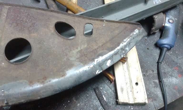

Stwierdziłem, że trzeba nadać mu bardziej oryginalny kształt . Trzeba co nieco pospawać .

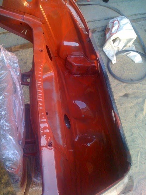

Postarałem się aby rancik z drugiej strony był jak w oryginale
A tak to wygląda od przodu
Kosz prawie zrobiony

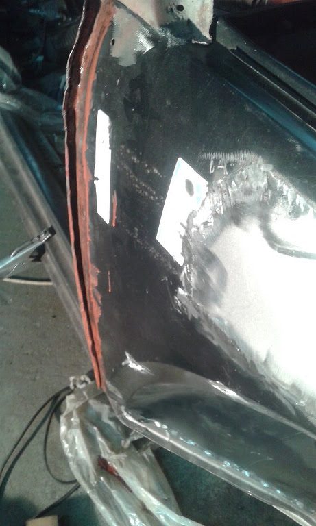

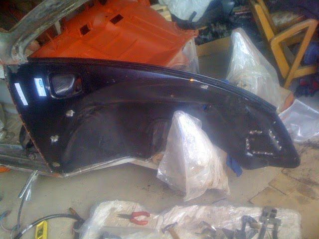

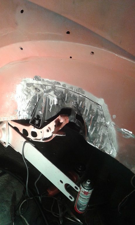

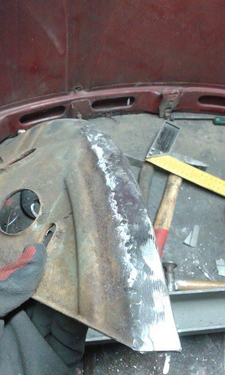

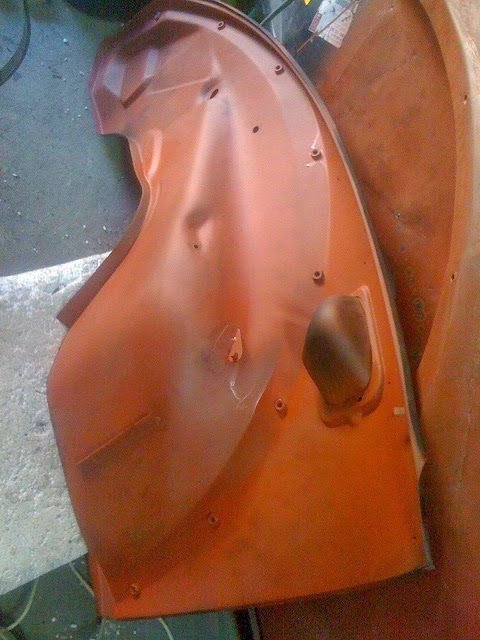

niestety część nadkola z jednym mocowaniem trzeba było kupić , nie było już sensu ratować oryginału jak to mi się udało z drugiej strony .
Juz wspawane i zalane wurtem :) Trzeba było się trochę napocić ta reperaturka nie pasuje pięknie i za pierwszym razem :)

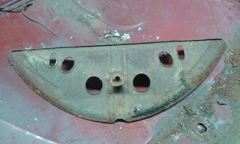

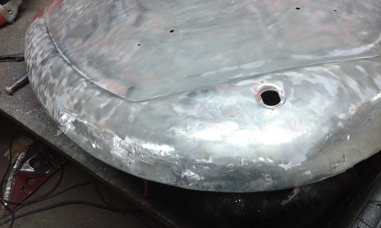

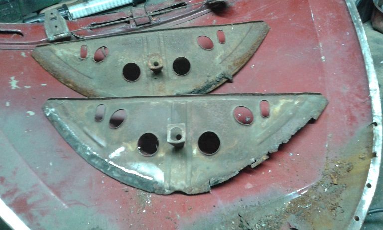

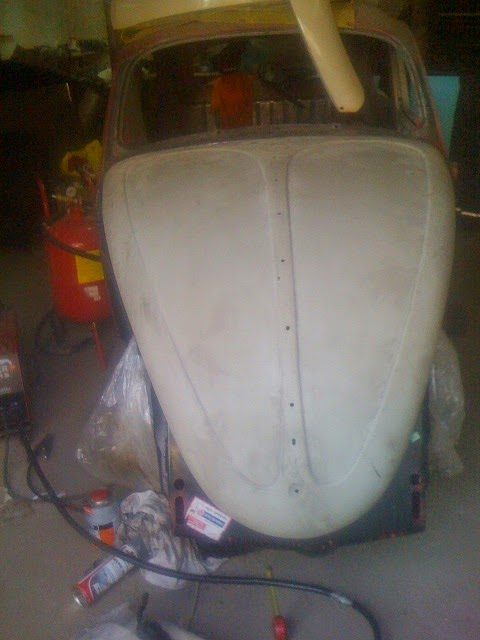

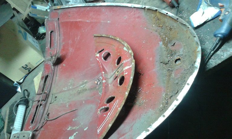

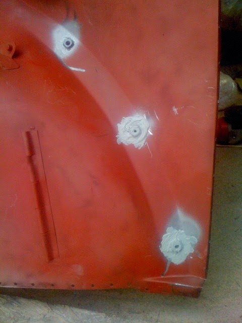

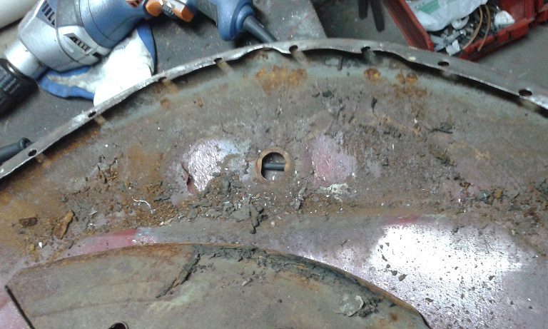

W między czasie zabrałem się za ocenę nowej maski , poprzednia była przerdzewiała i udało się znaleźć inna , może lepsza .
Niestety maska jest w stanie podobnym do poprzedniej , wiec z 2 zrobię jedna dobra .

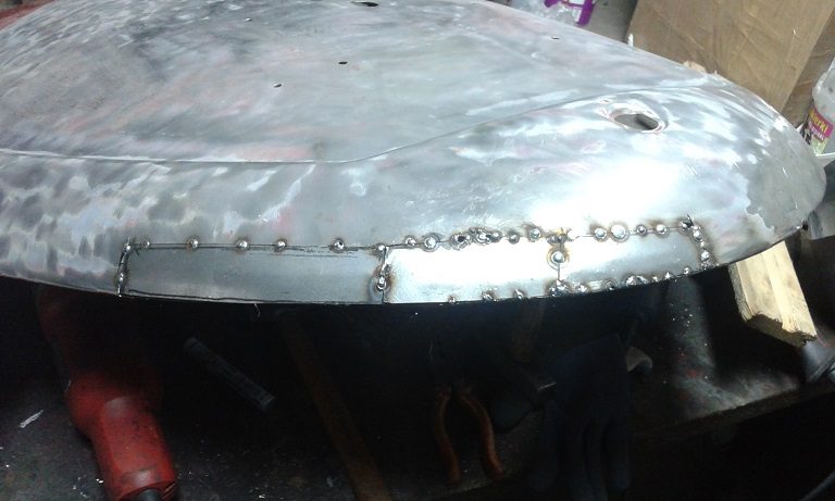

Tą wewnątrzną część wezmę ze 2 maski (górna ) , zewnętrzna będzie z oryginalnej . Obie i tak trzeba naprawiać ale tak będzie najmniej roboty .

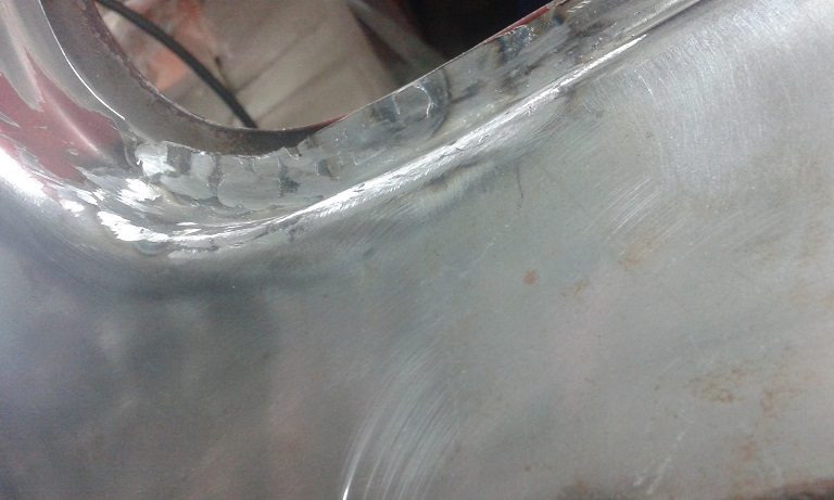

Poprzednio naprawiłem już drugą stronę traz czas na tą.
Będzie cud malina ;P

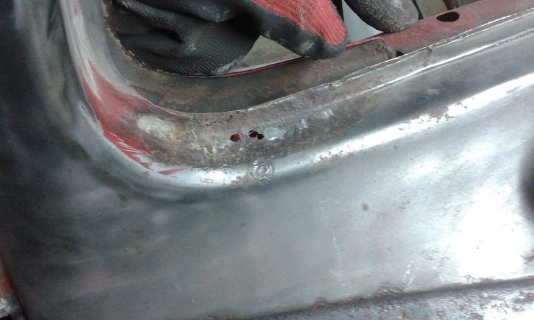

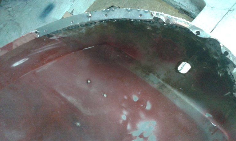

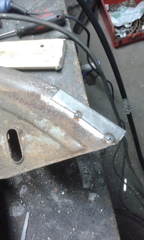

Teraz część wewnętrzna , trzbe rant naprawić .
Z drugiej strony będzie trochę wiecej roboty .
Robiłem to etapami , żeby nie zgubić obłego kształtu.

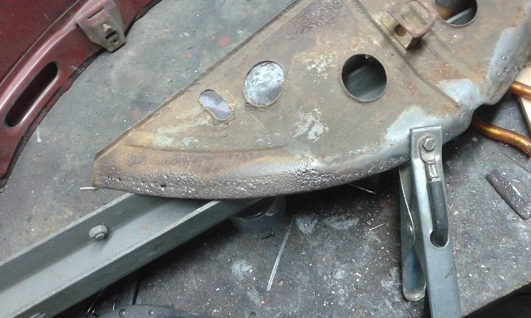

Skończone spawanie . Teraz maska poczeka na piaskowanie z innymi gratami .

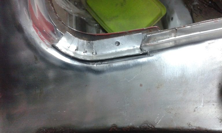

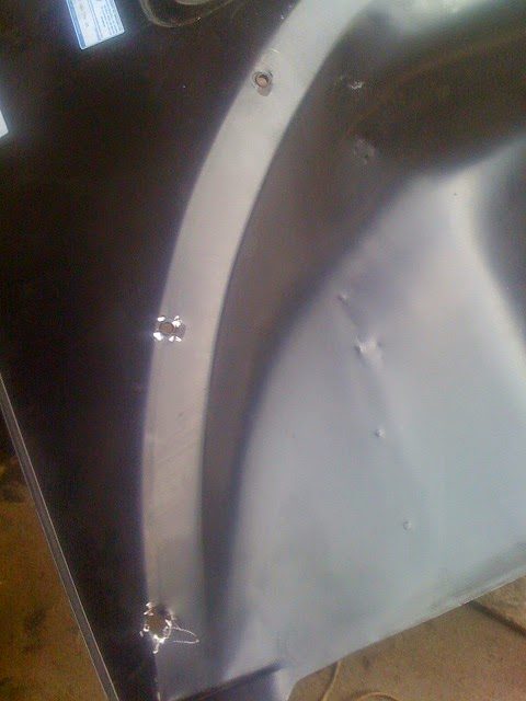

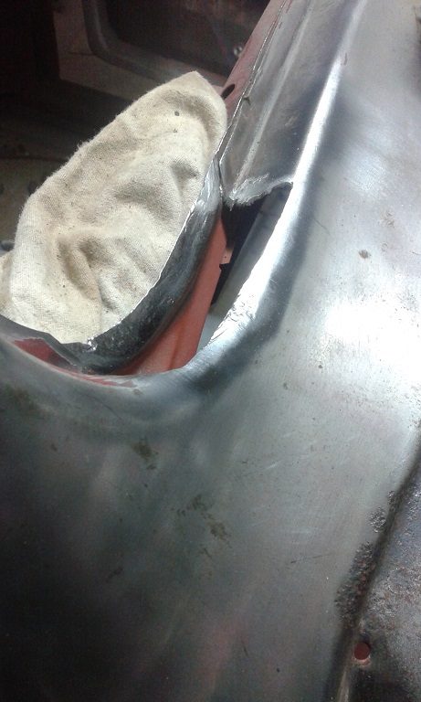

Zlikwidowałem tez przetłoczenie w nadkolu którego nie ma w 63 r.

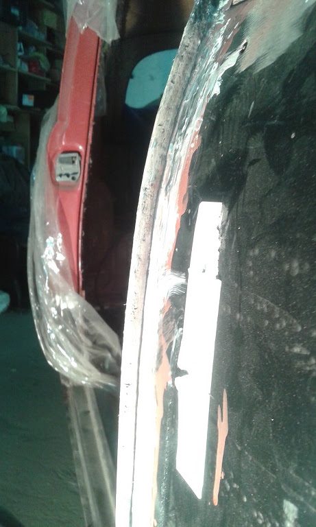

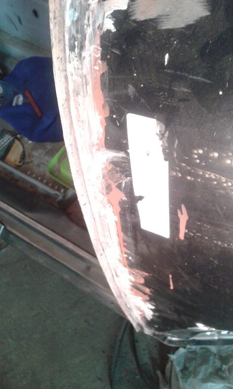

Czas zamknąć listwę od strony pasażera . ten bok jest już praktycznie skończony , czas najwyższy na zagniecenie rantu.
Oczywiście najpierw zabezpieczenie żeby przypadkiem nic się nie działo .
Rozcieńczyłem trochę masy na spawy, żeby lepiej wpływała w wszelkie szczeliny.
Trochę się wszystko upaćkało ale grunt to zabezpieczenie , nadmiar masy z zewnątrz i tak zdejmę podczas przygotowania boku do malowania.

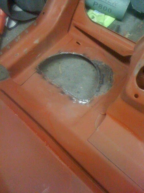

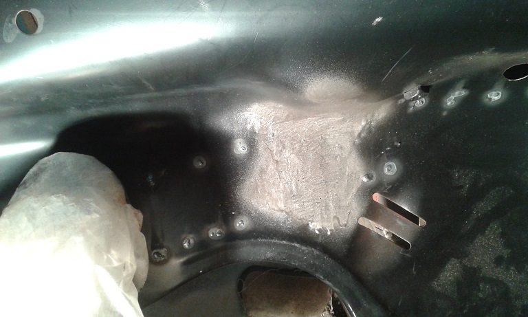

Załatałem też mały ubytek w standardowym miejscu podszybia po obu stronach .
