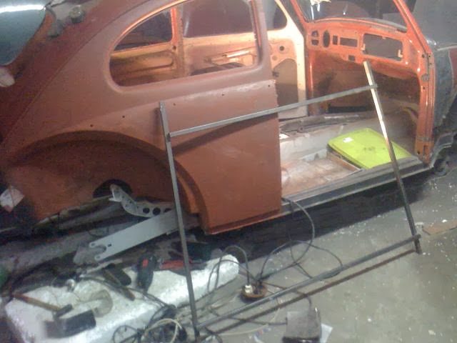

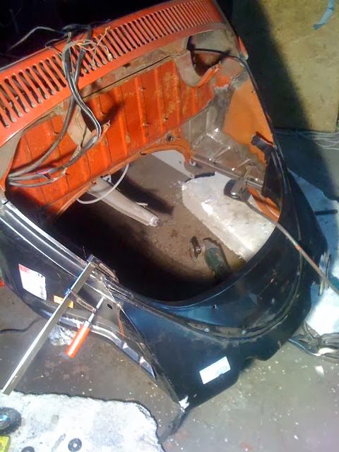

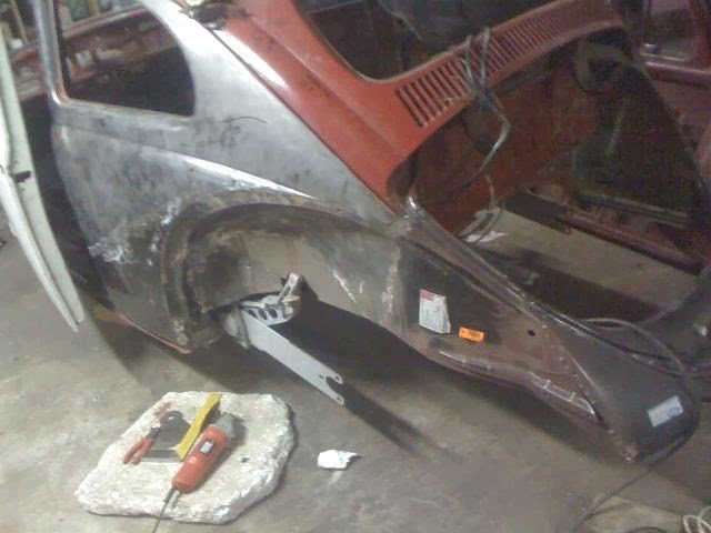

Tył pasował jak świni siodło ale się udało . Mój tępy przyjaciel , nieodzowny kompan przy garbowych przygodach - młotek , okazał się bardzo pomocny .

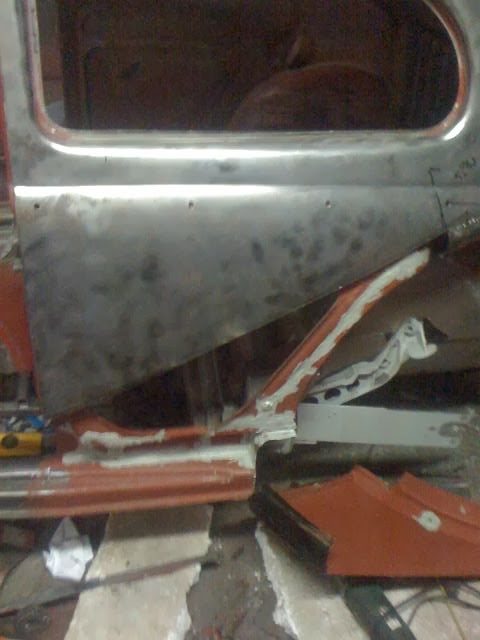

No ale bym zapomniał że w między czasie trzeba było podreperować nadkole
Wysmarować wszystko pastą aby na przyszłość tak szybko przy śrubach nie gniło . Ogólnie polecam później montować wszystkie śruby na smar teflonowy lub jak nie macie jakiś nawet zwykły tylko uważajcie aby nie przekręcić .
Pod panelem gdzie nie będzie już dojścia też smarujemy ...

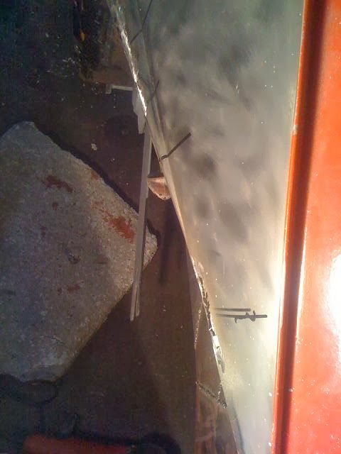

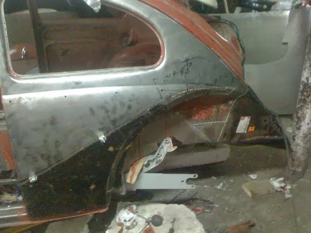

Mierzymy wszystko 4 razy . Powaga , namęczyłem się z tym bokiem , to duża część i musi pasować , nie będzie miejsca na poprawki . Ciach i koniec . Warto trochę czasu poświęcić i zrobić to spokojnie . Na takiej płaszczyźnie wszystko widać .
Będzie na gładziutko jak pupa niemowlaka ;P

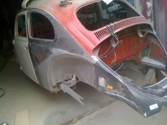

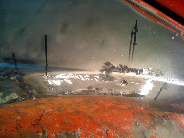

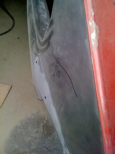

No ...Strona kierowcy skończona . Było trochę roboty , tym co nie pamiętają odsyłam do starczych zdjęć . Wiele rzeczy tam po prostu nie istniało ;P Postaram się kiedyś zrobić zestawienie .
Po piasku widać że udało się na gładko oraz zachować linię \

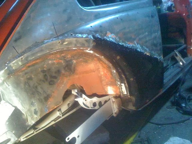

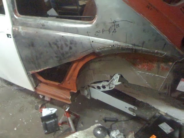

Ze stroną pasażera było tyle samo roboty , trzeba było odbudować nadkole , zgnite i połapane elektrodą . Fajnie że udało się to wyprowadzić .

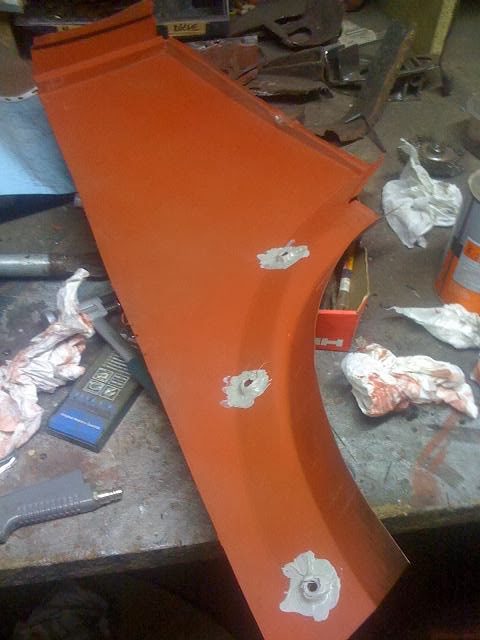

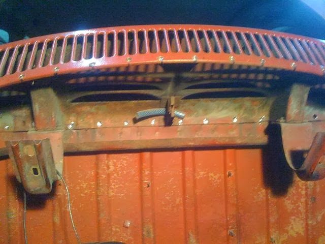

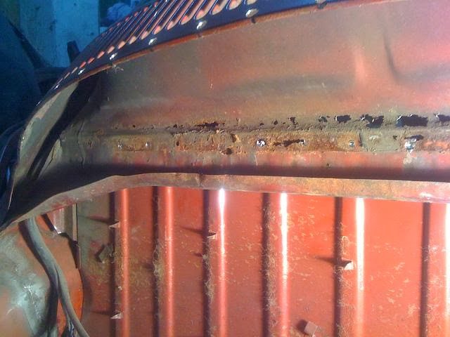

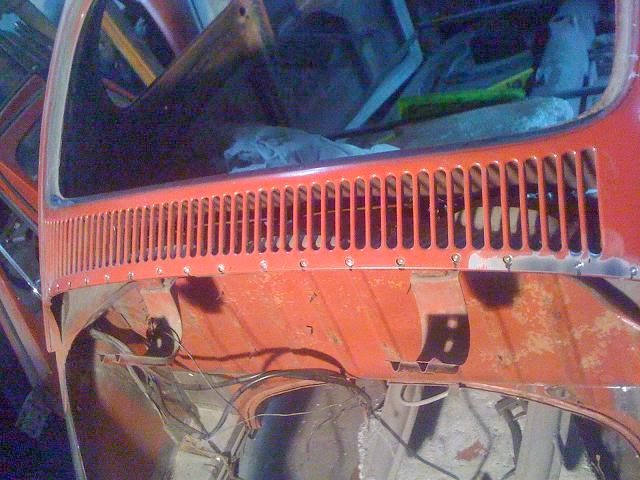

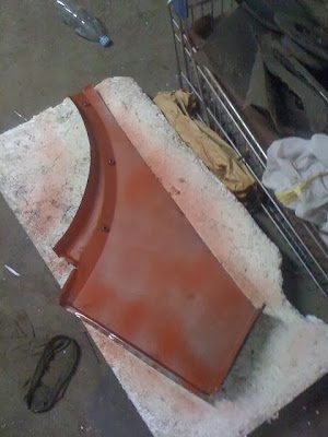

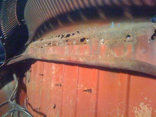

Czas na podszybie , trochę tam rdzawo i bardzo ciężki dostęp , potrzebny będzie lisi ogon. Reperaturki się zrobi bez problemu .
Ale mam do was pytanie , jak to później malujecie ? Chodzi mi głównie o tą część pod kratkami . Malujecie wszystko do lakieru bazowego i wtedy wstawiacie ?
Wydaje mi się że lakier się przypali i dupa wyjdzie .
Zastanawiam się jak to zrobić ładnie bez zacieków lub kaszki , która powstanie z powodu malowanie przez kratkę. Ma ktoś jakieś pomysły ?

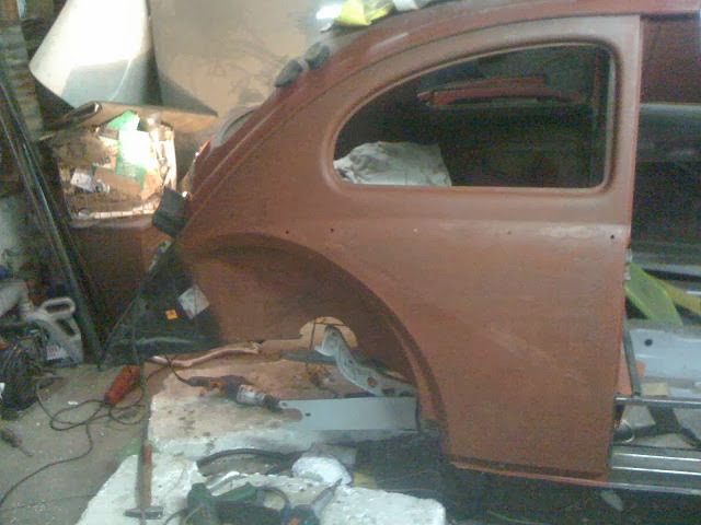

No i boki pryśnięte , z tym już święty spokój
Pozbyłem się też ramy pomocniczej , przeszkadzała już za bardzo . Tą radosną nowiną kończymy już na dzisiaj ;P

Ja blachę pod kratką pomalowałem w reaktywny i akryl, potem wspawałem.
