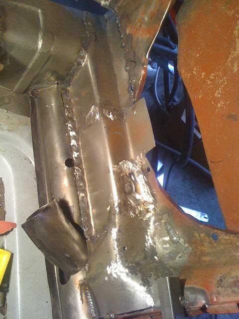

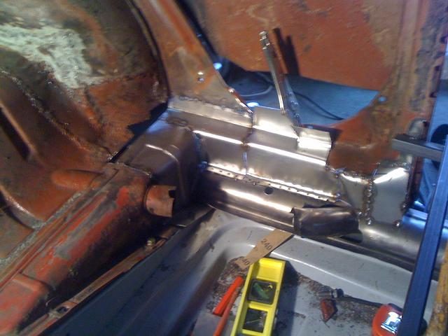

Poprzednio robiłem narożnik od strony kierowcy , myśląc że ten jest w gorszym stanie , jednak ten od strony pasażera też niemiło mnie zaskoczył .

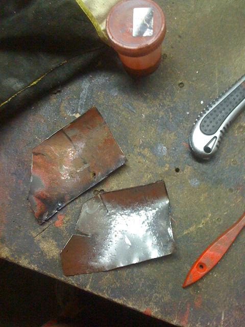

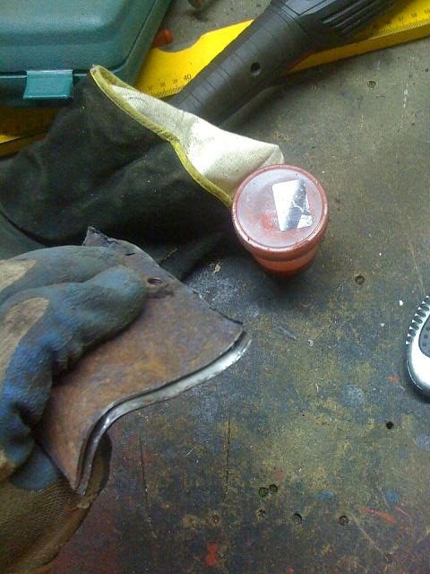

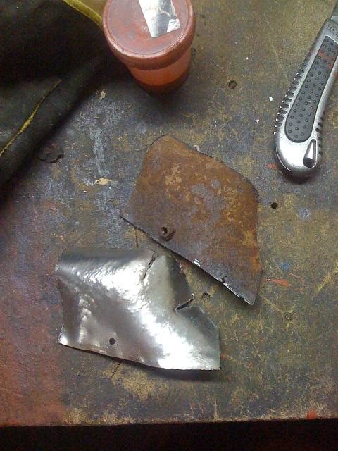

Cholera... próbowaliście znaleźć ostatnio lniane worki ? Myślałem że we wrocku będzie łatwo , w końcu tutaj często podtapia pół miasta. Musiałem na czymś wyklepać z blachy całkiem , jak się później okazało , skomplikowany kształt . Pozornie łatwe ale obłości nie są takie proste do zrobienia młotkiem .
Ostatecznie jako kowadło posłużyła ręka , jednak jeszcze nadaje się do czegoś innego niż pobieranie cipsów oraz drapania po jajkach .
Efekt chyba całkiem znośny .

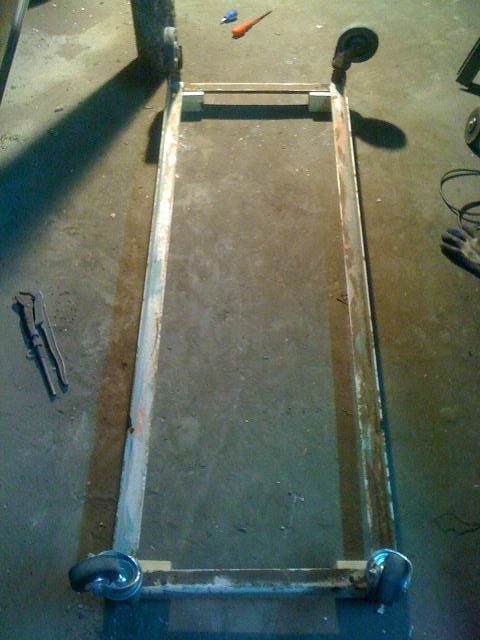

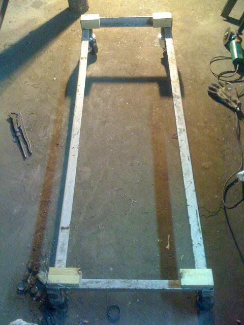

Niewątpliwe zwykła platforma z kółkami to najlepszy wynalazek ostatnich paru dni .
Oczywiście to wersja DEMO ale i tak ułatwia masę rzeczy . Bardziej skomplikowaną właśnie przygotowuję a raczej zacznę jak uda mi się zdobyć profile.
Jakimś cudem nie udało mi się zgubić robionego narożnika i teraz czeka sobie spokojnie na ostanie szlify spawów .

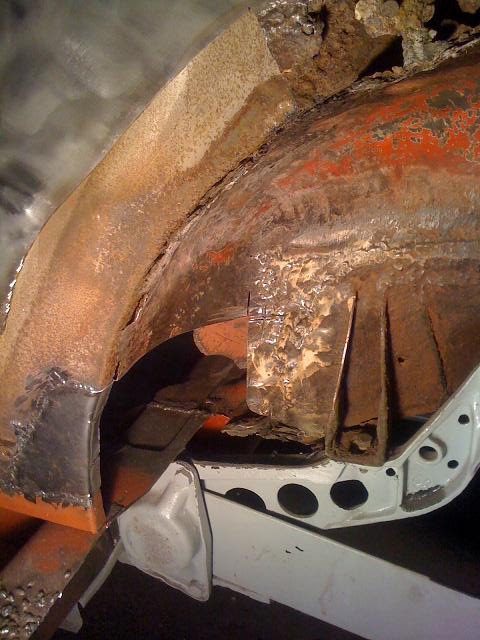

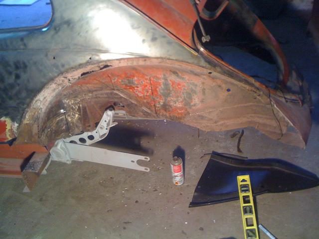

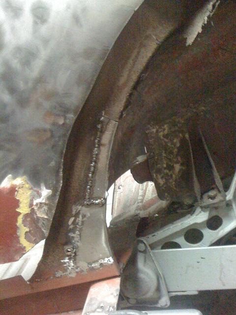

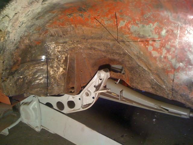

Kolejnym ciężkim tematem (jak większość w tym aucie ) jest tylne nadkole kierowcy . Massssssssaaaaaaaaaakraaa ...
1,5 cm spawy , rdza , zgnilizna .

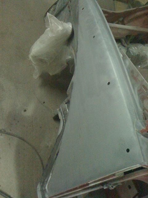

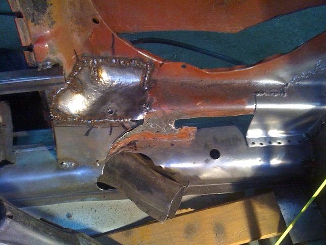

Zupełnie przy okazji sprawdziłem jeszcze przedni burty . Strona kierowcy do uratowania . Myślałem ze będzie gorzej , po wstępnym oszlifowaniu oraz piasku , okazuje się ze jest całkiem spoko .
Niestety strona pasażera do wymiany .

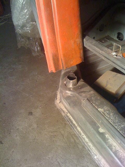

Będąc w okolicy pozbyłem się słupków, trzeba je będzie wypiaskować wewnątrz .

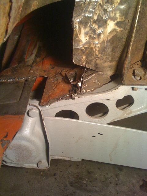

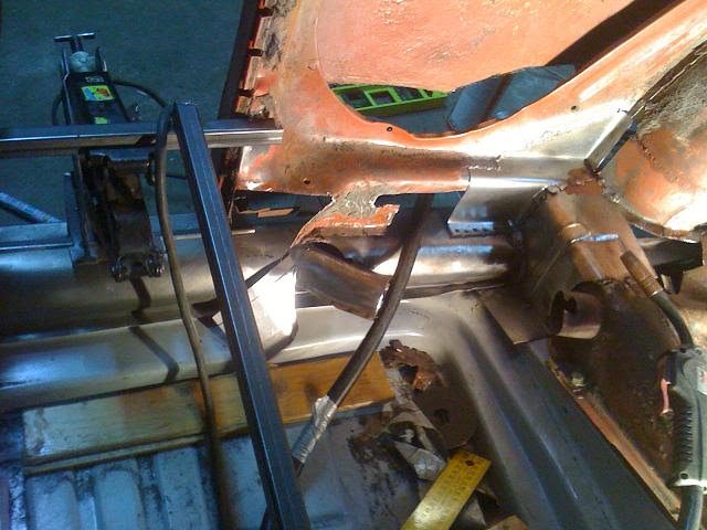

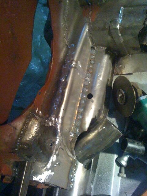

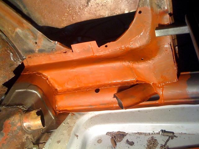

Wracając do masakry z tyłu . Trzeba będzie powymieniać co nie co . I to jak sie okazało po obu stronach .
Małymi kroczkami łatwiej jest zachować kształt oraz sztywność
To chyba na tyle , kupa żmudnej i powolnej roboty , mało widowiskowej .
