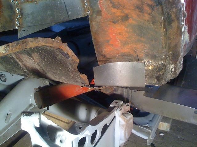

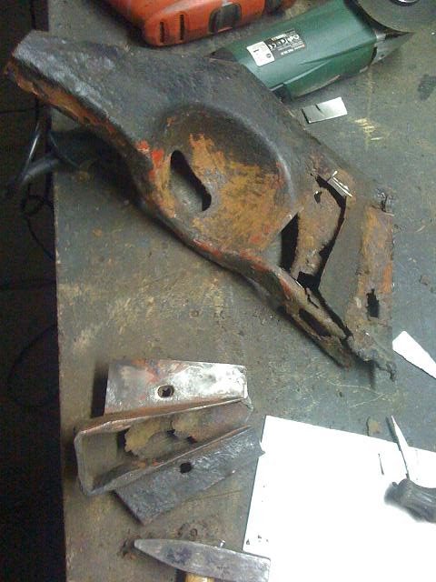

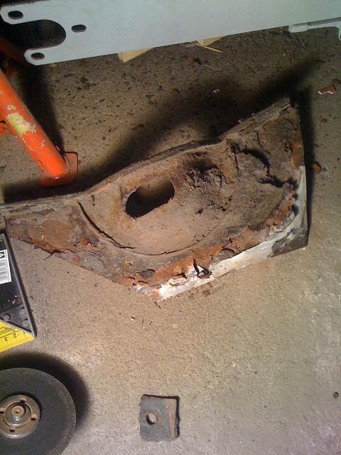

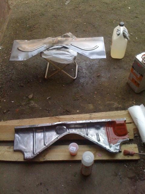

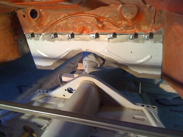

Mały update , teraz nastąpiła głównie faza prac przygotowawczych . Muszę wyczyścić kanały oraz przygotować finalnie narożniki do ich wstawienia .
Przednia gródź doczekała się czyszczenia oraz malowania
Klipsy sie bardzo przydały
Teraz te część już jest wspawana tylko fotka mi gdzieś uciekła , wrzucę następnym razem ;P

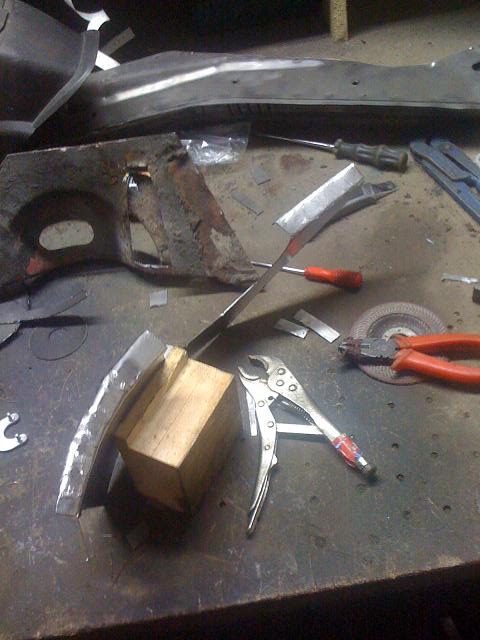

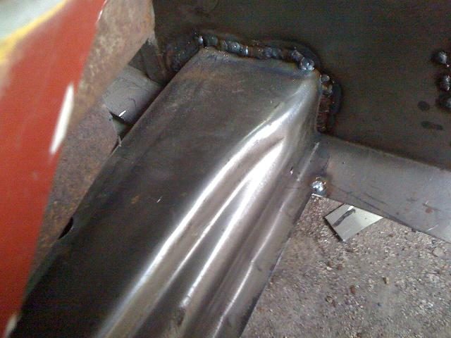

W między czasie czyszczenie kanałów. Niby drobnostka ale jednak pochłania trochę czasu .

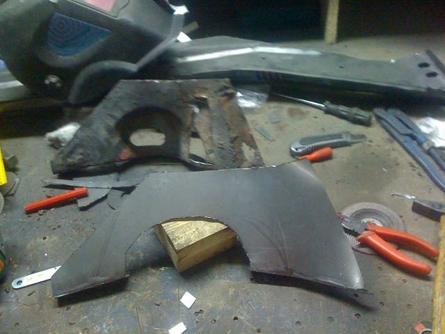

Najpierw będzie wstawiany ten od strony pasażera , trzeba więc odbudować wszystko wokół narożnika aby sztywność i wymiary zachować

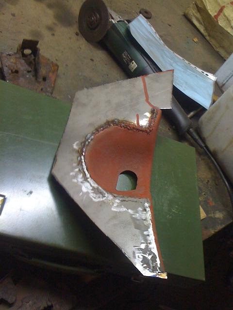

Aby odwzorować wiernie kształty , miejscami bedzie po kawałeczku

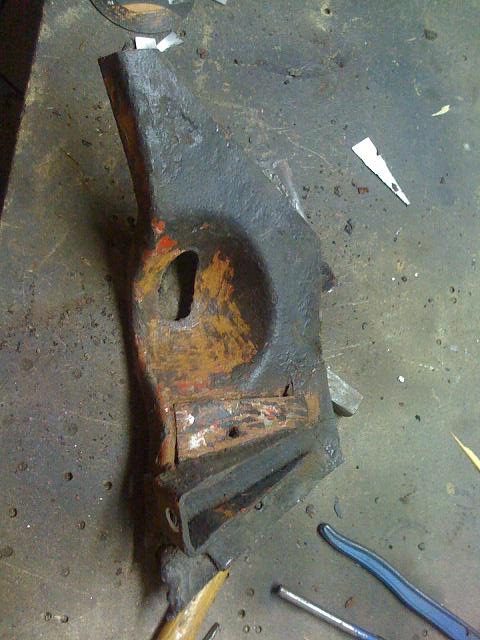

Ta część posłuży do wykonania reperaturki
Dolna część też dorobiona i świetnie pasuje . Resztę boku przykryje reperaturka więc szerzej jej nie trzeba robić
Powoli do przodu ...

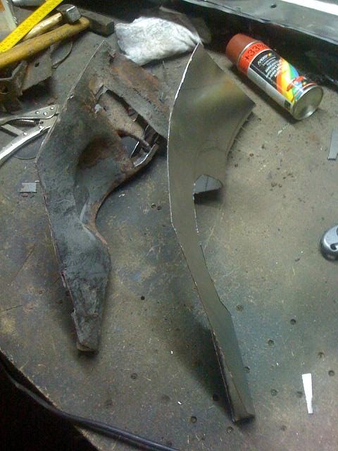

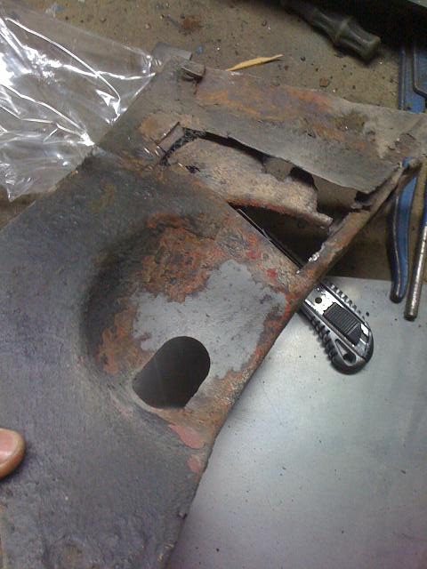

23 kwietnia 2012, 10:33

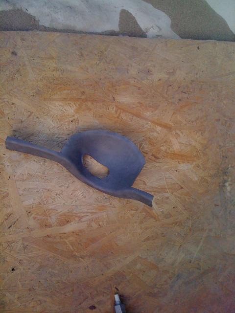

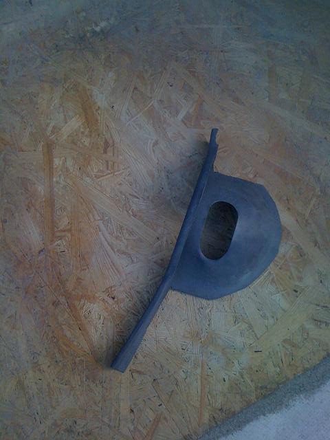

Mały update .

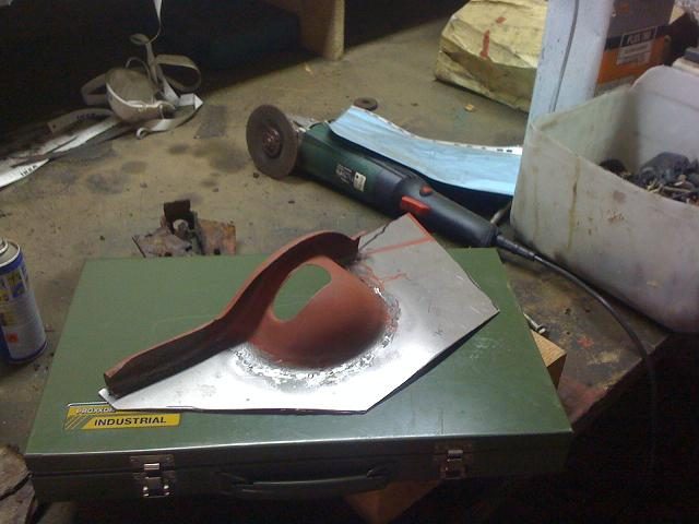

Próbnie pobawiłem się piachem , myślałem że te wgłębienie będzie trzeba dorobić ale w miejscach gdzie wyglądało najgorzej jest całkiem spoko .
Kształt też się udał :) łuki odwzorowane ;)
Jeszcze tylko korekta kształtu otworu aby się ta kolista blacha na wnękę amora zmieściła i gotowe :)

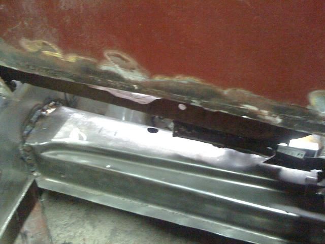

Z zaciekawienie sledze ten projekt. W poprzednim Twoim poscie jest wklejone zdjecie gdzie masz zamocowana przednia grodz. Czy ona nie jest zalozona odwrotnie tzn strona zewnetrzna do wewnatrz? Moge sie mylic, ale od wewnatrz na niej po bokach sa podciecia na kanaly grzewcze po za tym oprze sie o krawedz podlogi.
13 maja 2012, 23:33
rafaal - zerknij wcześniej kolega roznitował przegrodę aby ją zabezpieczyć i jeszcze chyba nie zmontował :)
14 maja 2012, 00:05
Tak wiem ale patrzac na to zdjecie jakos nie zgadzaly mi sie te przetloczenia i ksztalt tej blachy. Wiec ta wewnetrzna blacha bedzie zamontowana po przyspawaniu tej zewnetrznej. Wiem ze Browar wie co robi i mozna sie uczyc od niego ale cos mi tam nie pasowalo.

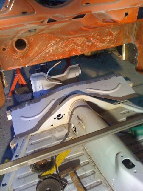

16 maja 2012, 21:45
@Browar
Pytanko do Ciebie.
Jak mam reperaturę trójkąta pod siedzeniem. W miejscu gdzie przychodzi próg jest taka warga, która po przymierzeniu progu zachodzi pod jego spód. To ma zostać czy mam to wycinać przed wstawieniem progu.
Jak tak dziś popatrzyłem to wydaje mi się że powinienem to wyciąć i spasować próg do pionowej blachy w trójkącie.
Mam nadzieję że zobrazowałem o co kaman.

Hej , mam nadzieje ze sie nie spóźniłem . Trochę zajęty byłem .
ta warga ma tak z 2 - 5 mm ja ją zostawiam ale czasem docinam zeby nie była dłuższa niz dolne poszycie kanalu grzewczego . Sprawa się ma tak ze do załamania na podłodze gdzie jest dziura na śrubę ( później jest już płasko) zostawiam cała tą wargę na pochyłej części tylnego wąsa a podcinam tam gdzie jest płasko . Ewentualnie jak brzeg kanału nachodzi na wąs ( czyli na pochyłą część wargi a tak jest zawsze ) to go wyginam lekko do góry aby krzywizna pasował i nie sprężynował .

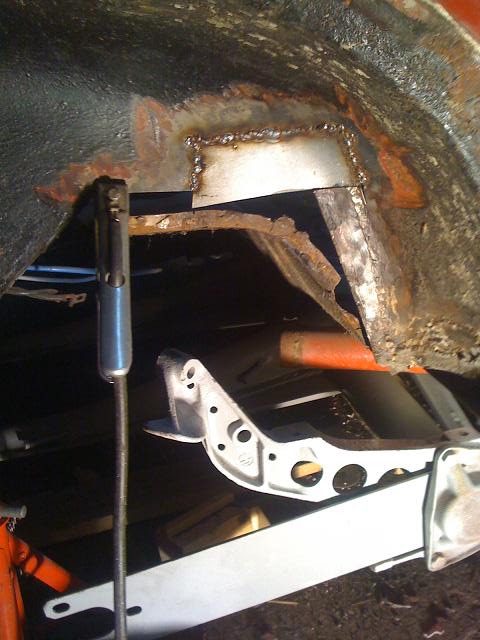

31 maja 2012, 10:33

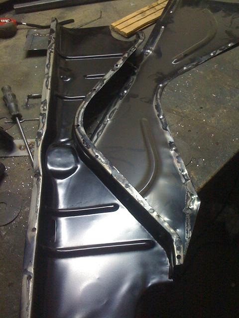

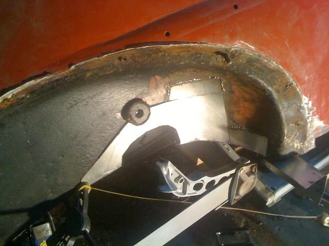

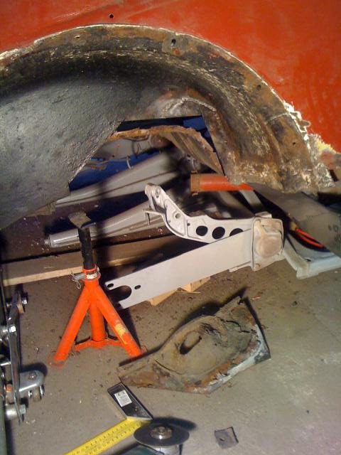

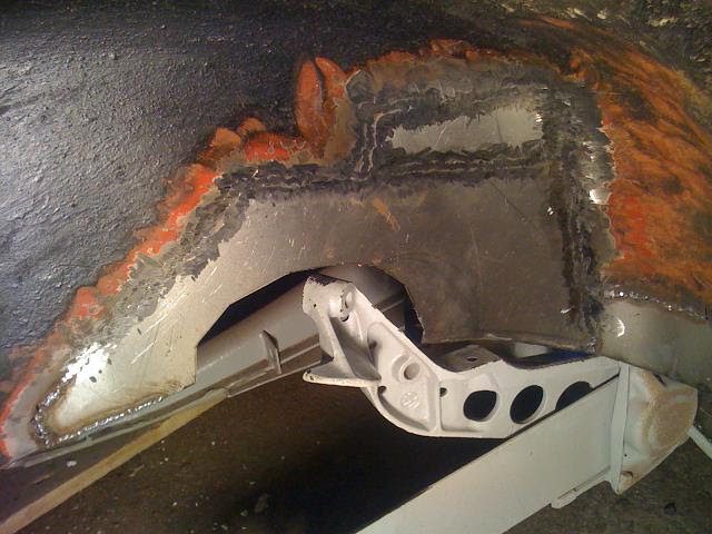

No i udało się w końcu coś zrobić :)
Tak więć nadkole już wyspawane , co prawda nie do końca wyszlifowane ale kto będzie zwracał uwagę na pierdoły ;)

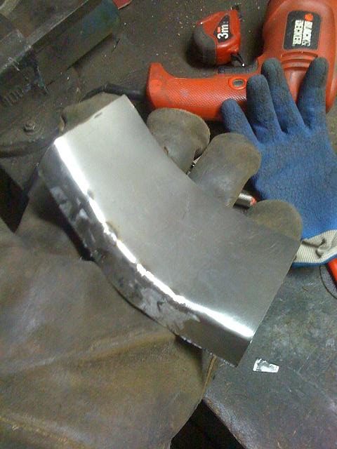

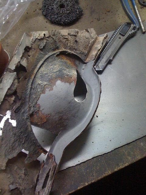

W miedzy czasie wypiaskowałem sobie element który posłuży do odbudowy trzymania budy i podłogi . Taka mała pierdoła a cieszy , stan jej jest zaskakujaco dobry .
Troszkę później zaczyna to w końcu przypominać część którą była opuszczając fabrykę , jeszcze tylko drobny szlif ...

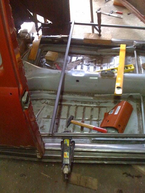

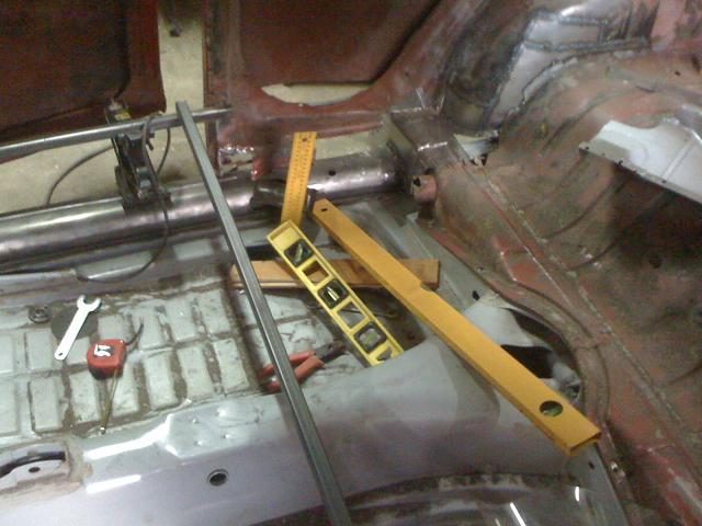

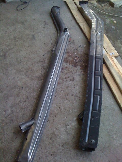

A teraz najzabawniejsza część . Przypasowanie kanałów grzewczych . Ile na nich psów i jebów powiesiłem to już nikt nie policzy . Latanie z miarka , poziomicą , młotkowanie , jebanie , stękanie , pocenie , bluzganie , przypasowywanie , zrezygnowanie , powrót do domu . Krajobraz po burzy .

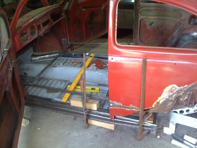

Oczywiście okazało się że musiałem wyciąć jedną część która wstawiłem wcześniej aby móc zmieścić potężny stolarki ścisk. Bo jak się kurcze okazało kanał ma kształt banana i trzeba go ścisnąć a otwory na śruby są kurcze rozmieszczone losowa i już na pewno nie służą do mocowanie na podłodze. O dziwo w prawym pasuje 5 śrub to w lewym tylko 3 .
Ludzie nie kupujcie kokenlhomów czy jakoś siak .
Jakby tego było mało to wyszło wtedy na jaw , że buda była krzywa i od strony kierowcy brakuje centymetra to właściwego wymiaru . Czyli dochodzi nam jeszcze prostowanie budy a punktów odniesienia prawie nie ma , noż k...a !
Nie wiem czy to była wina radosnego spawania elektrodą czy też jakiegoś dzwona , w sumie może jedno i drugie.
Pomocny okazał się lewarek, ściski , młotki i różne duperele po to aby trzy dni później przywrócić budzie wymiar fabryczny . Oczywiście nie udało by się to bez pomocy cichych garażowych bohaterów w postaci mojego kolegi z pracy. Gdy chodzi o puzzle 3D to cholernie mocno się przydaje kolejna para rąk oraz kompan do piwa jak was ch.j strzeli .
W końcu ! Udąło się ! Można by powiedzieć że kamień milowy wspawany . Teraz już nie ma odwrotu , musi pasować , wymiary się zgadzają . Sprawdzone xxxx razy , nawet po przespaniu sie i oczekiwaniu na dobre wskazania barometru . Na oczach komisji , przed piwem i po piwie . W dodatku parę dni później ;)
Na fotce widać masę gratów i wierzcie mi wtedy to już lekko posprzątaliśmy. Takiego pieprznika jak po tej operacji to w garażu nie miałem dawno .
Na dowód że to już nieodwracalne
