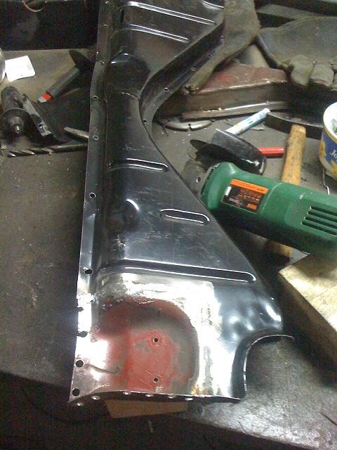

Musialbym porownac z takim samym fragmentem oryginalnego Garbusa.
Jasne ze im blizej oryginalu tym ladniej i - zazwyczaj - lepiej. Ale to ostatnie niekoniecznie, bo ksztalt ktory jest optymalny przy fabrycznej produkcji (wielkie fragmenty tloczone na gigantycznych prasach i zgrzewane na zautomatyzowanej tasmie) nie musi byc optymalny dla dorabianego recznie fragmentu takiego wiekszego elementu.
Niektore przetloczenia moga byc nieistotne, niepotrzebne albo po prostu niewykonalne (albo wykonalne, ale nieoplacalnie duzym nakladem pracy).
A kto ma to rozsadzic? Najpredzej Ty, bo masz to w reku to raz, a dwa - masz o tym jakie-takie pojecie i raczej nie jestes znany z nieprzywiazywania wagi do detali, prawda? ;)
edit - patrze na zdjecia i chyba wiem o co Ci chodzi.
Sam rant wywiniesz, czy tez nie?
Ogolnie to ma (na logike, nie znam sie na ksztaltowaniu elementow blaszanych) usztywnic element na wiekszej dlugosci. Czy na ta krotkim fragmencie brak przetloczenia zrobi roznice?

qubek napisał(a):Musialbym porownac z takim samym fragmentem oryginalnego Garbusa.
Jeżeli musicie porównywać to znaczy że wygląda i jest ok. Na tak krótkim odcinku dorabianie tego nie ma najmniejszego sensu , jedynie estetyczny aby ciężko było porównać czy było grzebane . Zresztą blacha którą użyłem i tak jest sztywniejsza od oryginalnej do głębokiego tłoczenia .
Nie wiem też z czego jestem znany , dlatego chciałem się podpytać jak to wygląda. Mało ludzi odpisuje albo pisze wyrywkowo więc nie wiedziałem co o tym sądzić .
Co do editu :
- rant zanika zaraz za 2 dziurą (oryginalnie ) więc nie trzeba go dorabiać - uffff :) choć to akurat nie problem .
- Na takim krótkim elemencie to nie zrobi najmniejszej różnicy .

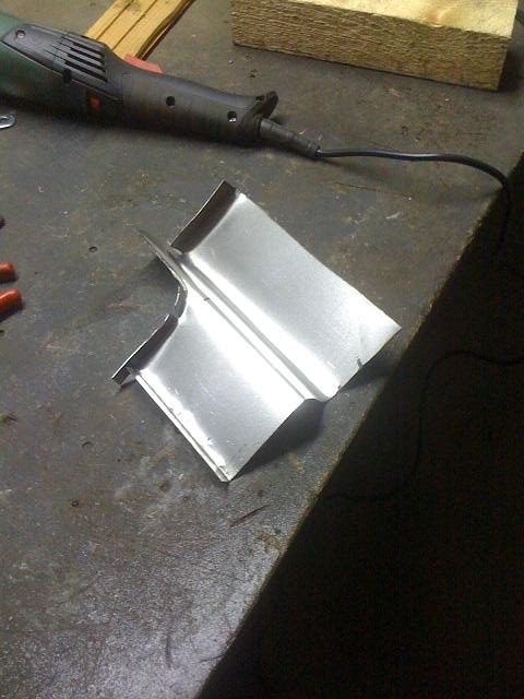

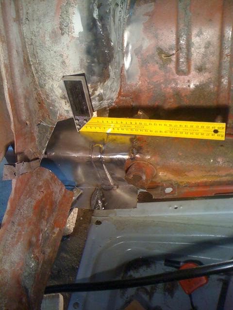

Pamiętacie za pewne że wstawiałem narożnik od strony kierowcy. By być spokojnym że nic nie uciekło i że całość będzie dobrze leżeć na kanale, trzeba było jeszcze trochę się pomęczyć wisząc nad rozpórką w plątaninie kabli .
A więc to będzie narożnika część dalsza.

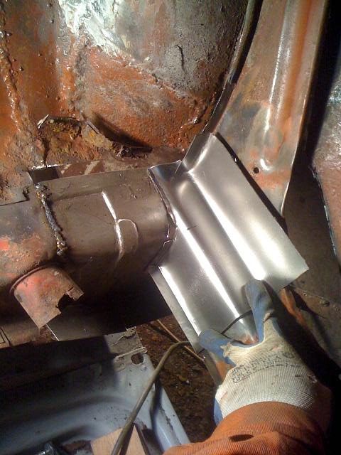

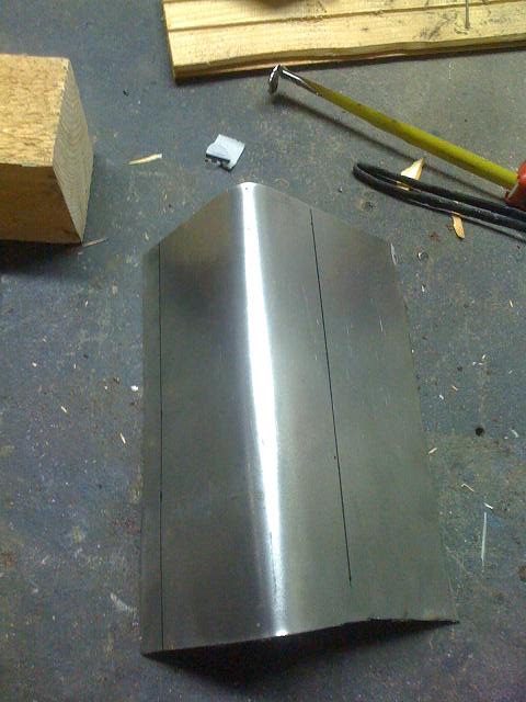

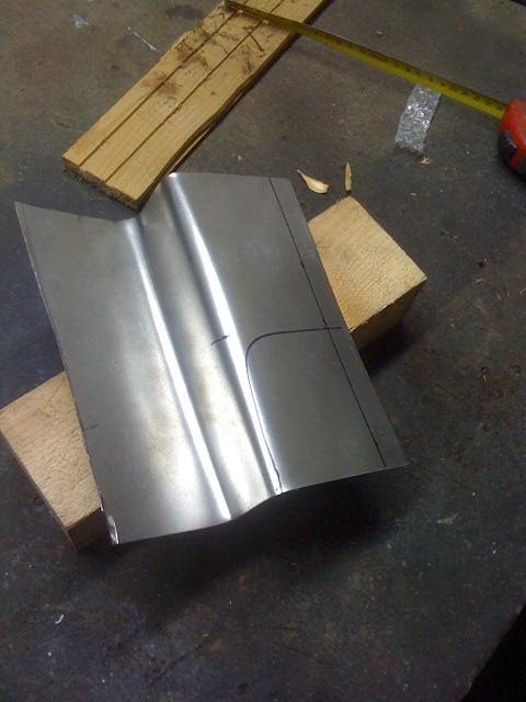

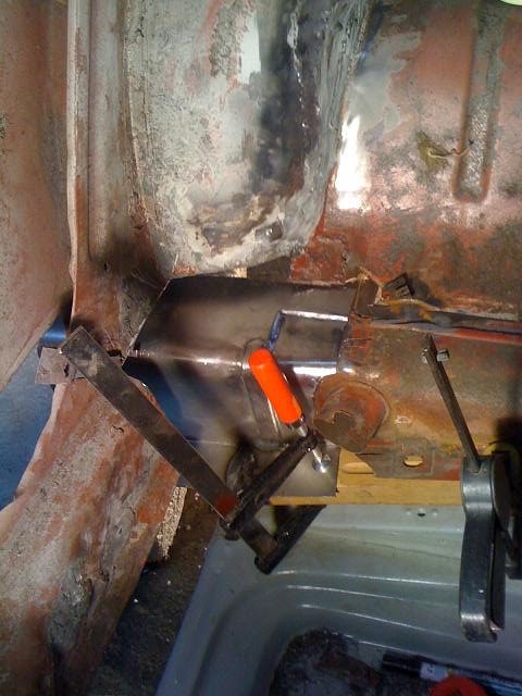

Ten widok już znacie , tak wyglądają reperaturki ;P teraz trzeba się pogimnastykować . Chciałem przy tym podziękować pani od ZPT . Dzieci pewnie teraz nie wiedzą co to jest , może się mylę.
Prawie pasuje , jeszcze trzeba podciąć i popieścić.
No teraz idealnie

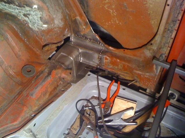

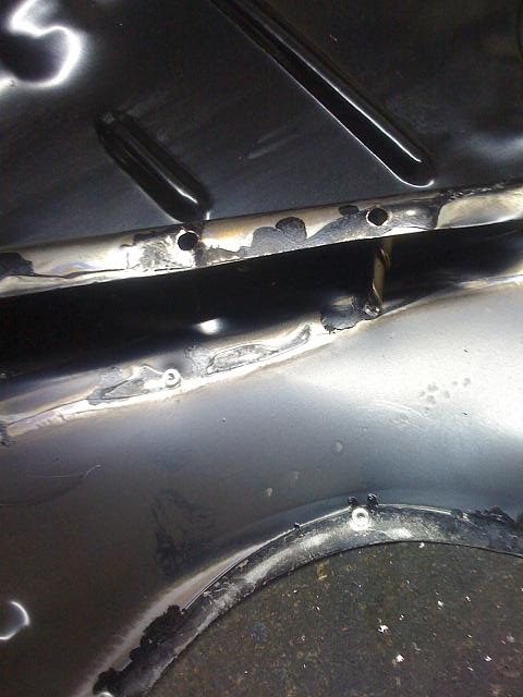

No i już przyłapane , ale dokończę to spawać jak już będą kanały i pozbędę się rozpórek . Pozycja niewygodna . Człowiek wisi i bolą przez to plecy , sprawy nie ułatwia obecność podłogi .
No mam nadzieje że druga strona pójdzie łatwiej a co za tym idzie szybciej . To miejsce jest o tyle problematyczne , że trzeba zwracać uwagę na wiele wymiarów . Wiele blach się w tym miejscu schodzi. Zbytnia niedokładność i mogła by być jazda z wpasowaniem kanałów , które i bez tego są krzywe.
Swoją drogą , wiem już czemu ten element tak koroduje . Jak już wspomniałem wcześniej , schodzi się tam wiele elementów blacharskich . Trzeba powalczyć aby to dobrze zabezpieczyć .

Caly ten naroznik jest kiepsko rozwiazany. Przykladowo w moim meksie z roku 80-go to byl najbardziej zgnity element i co ciekawe najwiecej rdzy bylo pomiedzy blachami zwlaszcza tam gdzie jest ta blacha wzmacniajaca od dolu. Nie wiem czy ona wystepuje w wszystkich modelach. Samo nadkole bedziesz wycinal ta stara late czy dorabiasz do tego niej dorobisz brakujaca czesc?

browar napisał(a):No i już przyłapane , ale dokończę to spawać jak już będą kanały i pozbędę się rozpórek . Pozycja niewygodna . Człowiek wisi i bolą przez to plecy , sprawy nie ułatwia obecność podłogi .
No niestety, czasami po dniu roboty jak się tak skacze do środka i na zewnątrz to można poczuć się jak Quasimodo. Miejsca mało wyprostować się nie da i do tego rozpórki.
Ładna robota. Spęczarka by Ci się przydała, wtedy nie musiałbyś ciąć tej wargi żeby ją wygiąć. Niestety też zmuszony jestem tak robić bo najtańsza spęczarka kosztuje koło 1k zł.
A co do tego feralnego miejsca. Chyba w każdym Garbie to gnije. Niestety tak jak napisaliście schodzi się tam za dużo rzeczy na raz stąd problemy przez te zakamary.

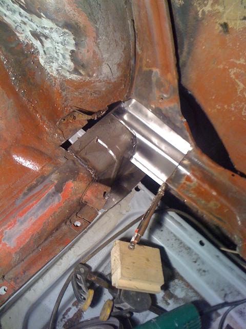

Jedną rzecz tylko zrobiłbym inaczej - te trójkąty w tylnej części podłogi pod kanapą. Nie wiem czy chciałoby mi się je dorabiać dla samego "zaokrąglenia", o którym piszesz podczas gdy dostępne na rynku reparaturki (akurat te) są dobrej jakości. Szacun.

ziomello napisał(a):Jedną rzecz tylko zrobiłbym inaczej - te trójkąty w tylnej części podłogi pod kanapą. Nie wiem czy chciałoby mi się je dorabiać dla samego "zaokrąglenia", o którym piszesz podczas gdy dostępne na rynku reparaturki (akurat te) są dobrej jakości.
wez pod uwage ze reperaturka o ktorej mowisz dotyczy nowszych garbusow. zobacz tutaj jak wyglada rura do kanalu grzewczego a jak jest w nowszym modelu. tutaj jest niewyjmowalna metalowa a w nowszym modelu łącznik jest z "bakelitu" i cala blacha pod kanapą jest bardziej kanciasta niż tutaj. Dlatego kolega browar robił samemu

Hej , dzięki za ciepłe słowa , pomagają gdy w garażu +1 ;) a na zewnątrz -15 . Te temperatury jak na razie skutecznie zamroziły mój zapał :) Mimo grzania węglem i dość wydajną kozą . Udało mi sie nagrzać do +7 stopni. Garaż jest dość duży i przy takich temperaturach rozgrzać go jest trudno . Chyba poszukam jakieś wydajnej nagrzewnicy gazowej albo dieslowskiej. Tylko że przy obecnych cenach to węgiel wychodzi najtaniej .
Apropo narożników . To jest tak jak napisał Bogdan . Nie chcieliśmy wstawiać nowszej reperaturki tylko z powody kształtu i sposobu doprowadzenia ogrzewania. Chcę zachować wygląd możliwie wierny oryginałowi .

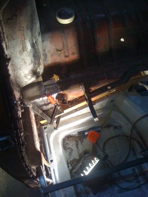

Udało się wstawić drugi narożnik .
Musze jeszcze uzupełnić spaw ale to jak podłoga wyjedzie spod budy bo strasznie przeszkadza .

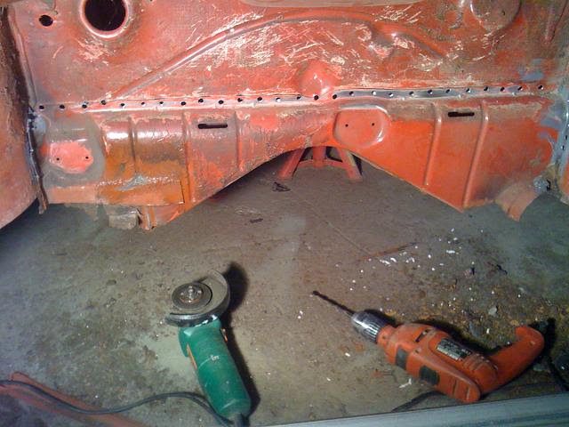

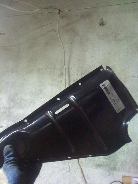

Przygotowałem też przednią przednią rep. grodzi. Zabrakło w niej przetłoczenia na włącznik . Na zdjęciu poniżej widzać też jak marne jest oryginalne zabezpieczenie . Nie dość że to farba celulozowa to jeszcze nie dotarła wszędzie . Tam gdzie blachy się schodzą jest niemal czysto .
Porównajcie sobie także z wcześniejszym zdjęciem ilość zgrzewów w oryginale a reperaturce . Troszkę ich brakuje .
W oryginale gęsto co 1,5 cm :

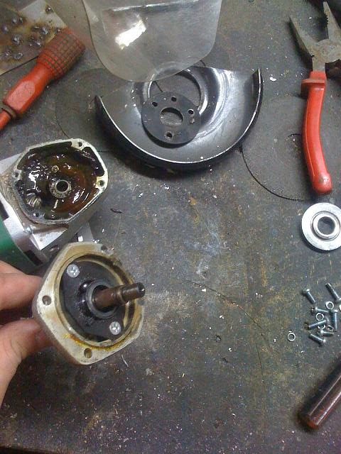

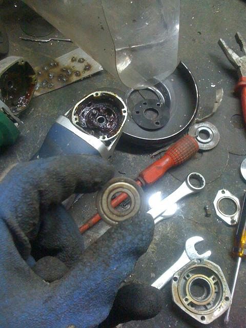

I d... , miało być pięknie ale padła mi szlifierka. Rozsypało się łożysko w główce. Myślałem że to koniec na dziś ale udało sie ją naprawić . Miałem gdzieś starą , którą zepsułem wcześniej i okazało sie że łożyska są identyczne . Zresztą całą główka była wewnątrz identyczna , różniła się tylko odlewem zewnętrznym . Ewidentnie większość sprzętu robi ta sama fabryka . Warto zostawić sobie gdzies zepsuty sprzęt na części.
Back in bussines. Udało się dokończyć przynajmniej wstawianie brakującego przetłoczenia.

Przymierzales juz ta grodz przednia jak pasuje? Czym rozwiercasz zgrzewy zwyklym wiertlem?
