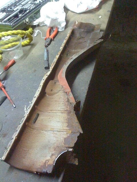

Panowie , zastanawiam się nad zastosowaniem takiej reperaturki na ten najgorszy bok. To czego ona nie pokryje to już dorobie sam .
Dlaczego się nad tym zastanawiam , ano i tak 80 % garbów ma i tak zgnitą dolną część . Więc i tak musiałbym wspawać element wycięty w innego garba a potem wstawić dolna reperaturkę ale już wtedy niską.
Wstawiając ten element nie muszę juz wstawiać dolnej reperaturki.
Co to tym myslicie ? wstawiać tą część z innego garba nawet młodszego 1200 -1300 gdzie i tak będzie dół do wymiany i będzie trzeba to dopasować i rzeźbić czy od razu rzeźbić w tej reperaturce . Bo panel z młodszego i reperaturka i tak będą musiały być grzebane . A dostanie takiego elementu z dziada , graniczy z cudem , bo kto by ciął dobre auto ???
Jak myślicie ??

Wydaje mi się,że masz do wyboru tylko albo taką reperaturkę albo całą ćwiartkę boczną. Garbusy ze zdrową/nienaprawianą tą częścią raczej nie występują w przyrodzie,a z naprawianą już masz

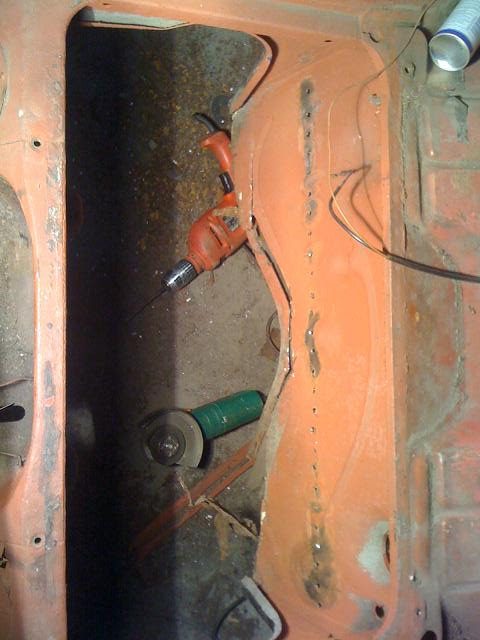

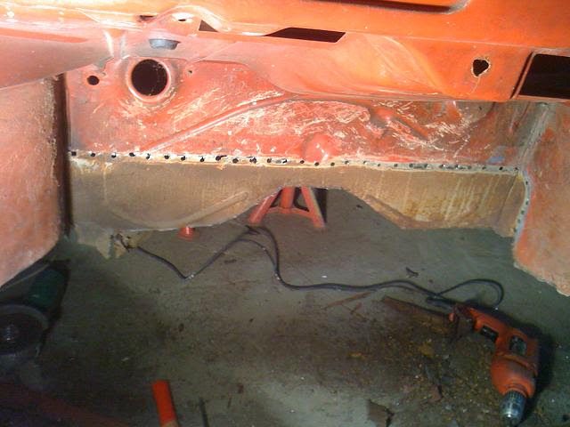

Wpadłem na zająć się przednią grodzią.

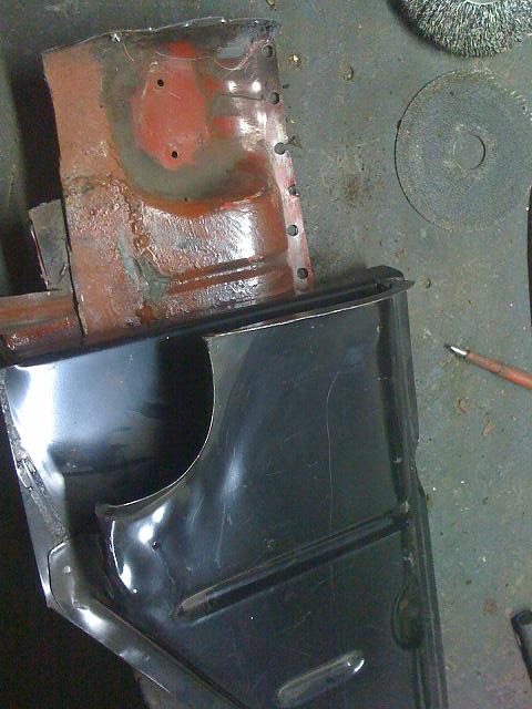

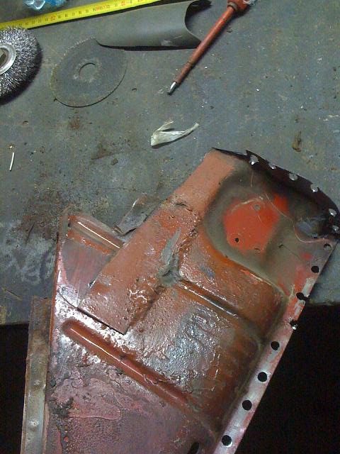

Odszukajcie wszystkie zgrzewy , trzeba przyznać niemcy ich nie żałowali. Trochę czasu mi to zajęło . Miałem nadzieje że tylna ścianka jest w lepszym stanie . Niestety jest lekko waflowata i będzie w połowie wymieniana .
Ciałem też spróbować odratować tą wytłoczkę poniżej ale jednak jest zbyt spróchniała .

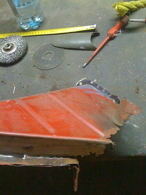

Co ciekawe w nowej reperaturce brakuje pewnego elementu który widać na fotce niżej . Więc będzie trzeba go przełożyć .
Generalnie jakość tej nowej cześci nie jest tragiczna . Blacha nie jest zbyt miękka . Jedyne zastrzeżenie mam do ilości zgrzewów. Niemcy robili co 1,5 cm mniej więcej. W nowej zgrzew jest co około 11 cm - tragedia. I teraz pytanie ilu z was przypilnowało blacharza żeby dołożył co trzeba .
Na razie prace w grodzi wstrzymujemy bo może zdobędziemy orginał . Jednakże jeśli miałbym wspawać reperaturkę to bym rozwiercił te 20 zgrzewów , zabezpieczył , nawiercił nowe dziury co 1,5 cm i zespawał na nowo . Inaczej nie ma sensu bo nie ma sztywności , kicha i tyle .

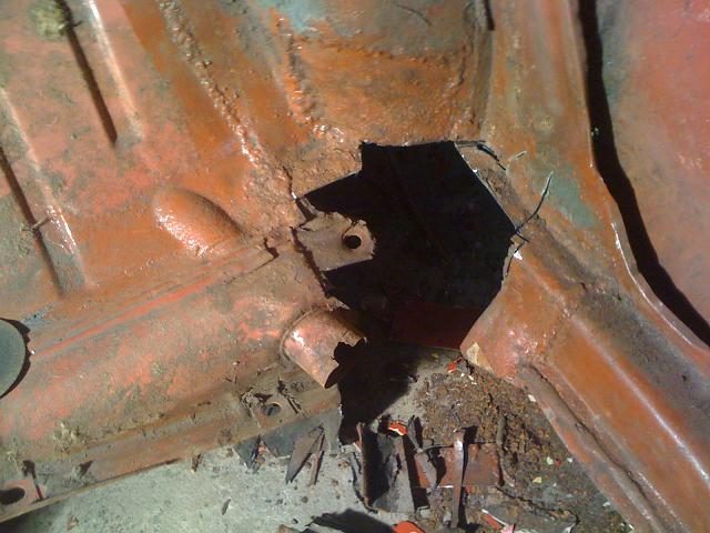

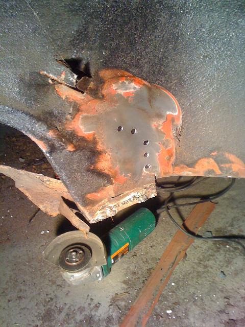

Powoli trzeba ruszyć sprawę kanału grzewczego , jednakże po wycięciu purchli i starych spawów , niewiele zostało .

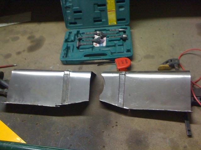

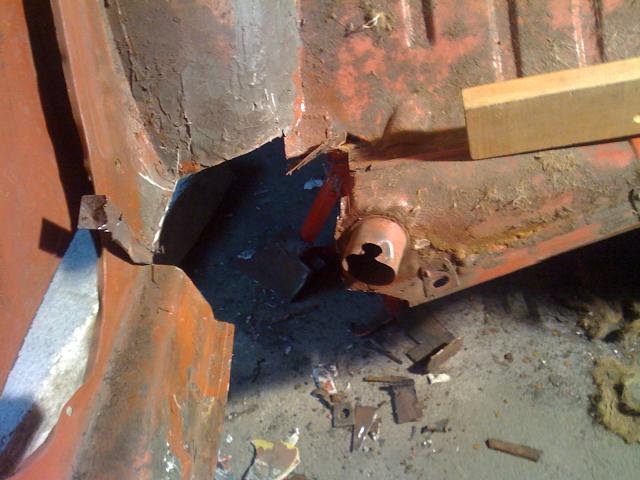

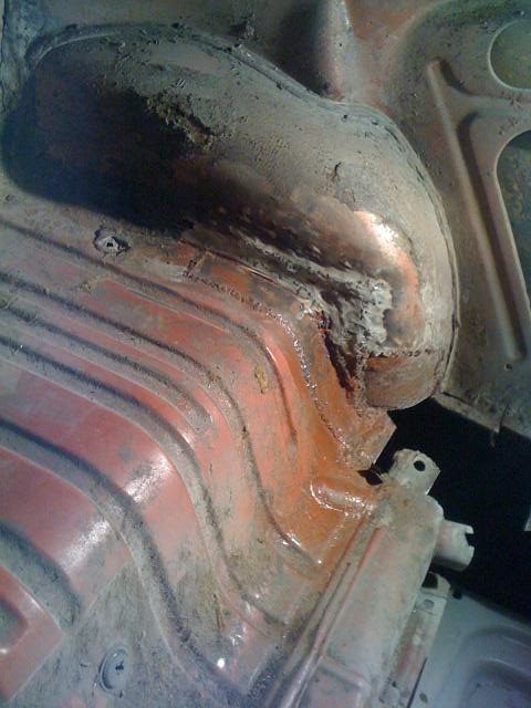

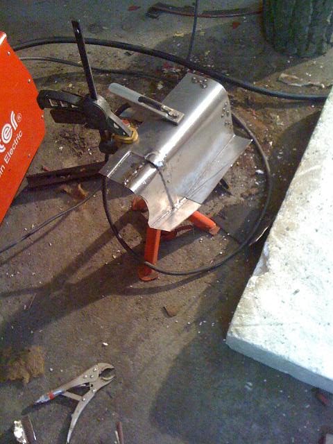

Odsłaniając stopniowo narożnik, okazało się że od strony kierowcy ostało się miejsce w którym przykręca się budę do podłogi . Tak więc zacznę od tej strony .

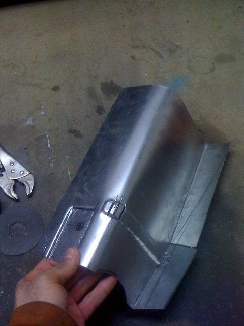

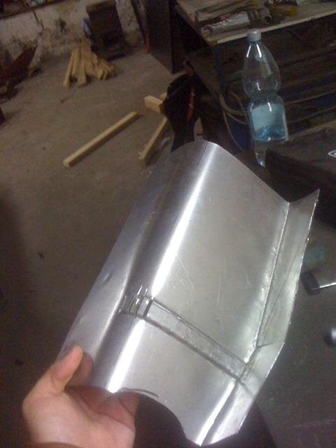

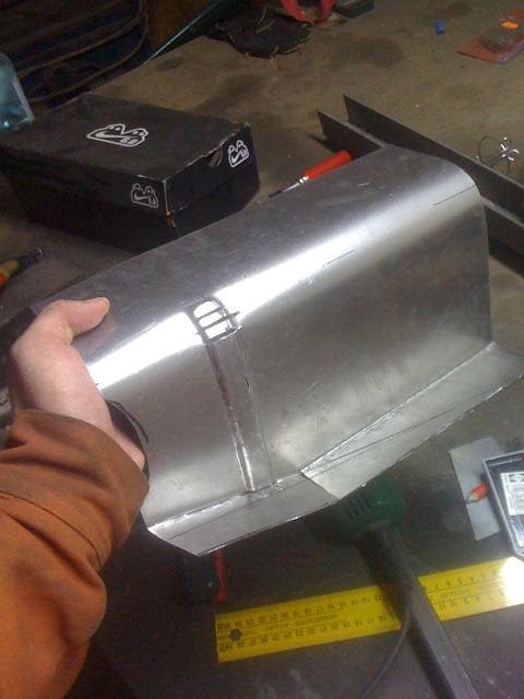

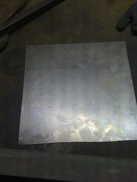

Oto nasz narożnik , blacha 1 mm zimno walcowana , średnio stopowa . Jest dosyć sztywna .

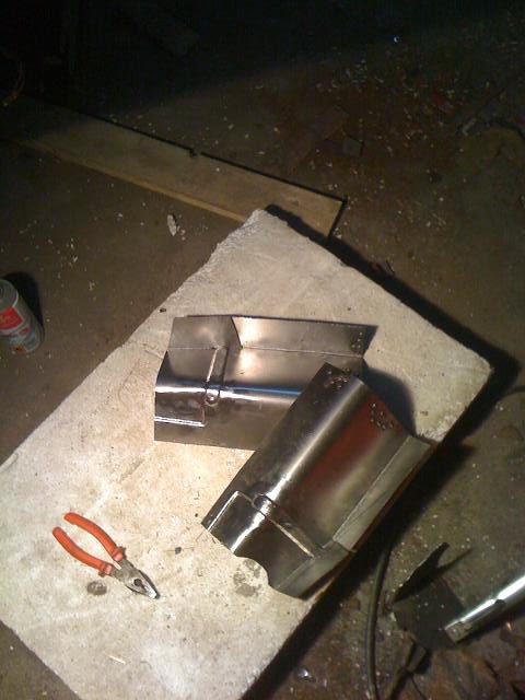

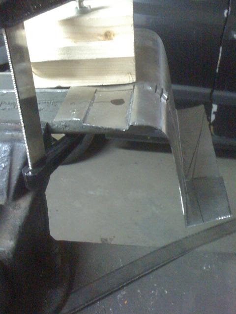

Niestety w ferworze pracy zapomniałem cyknąć fotek stanów pośrednich . Prototyp prawie gotowy

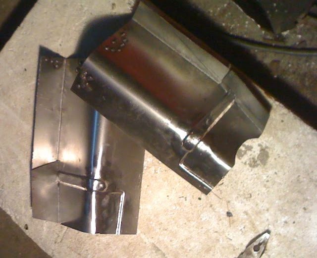

Drobne przymiarki .

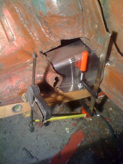

Jeszcze trzeba popieścić i będzie ok . Tutaj robię miejsce na śrubę mocującą .

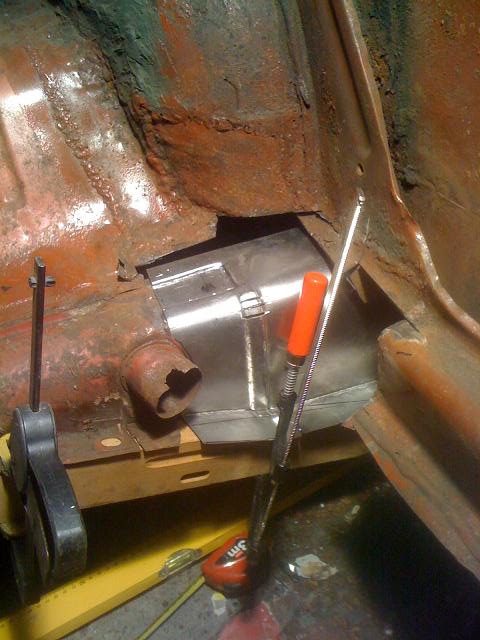

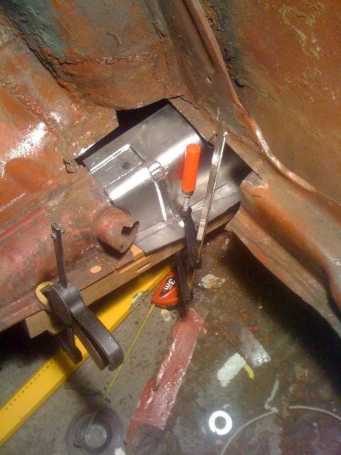

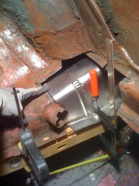

Przymiarka , wyszło całkiem całkiem jeszcze trzeba troszkę poprawić. Zachowałem lekki nadmiar żeby to ładnie dopasować .
Praktycznie cały dzień zszedł na dłubanie narożnika . Nowe są kanciaste . Nie pasują do starych roczników. Przymiarka zbliża się wielkimi krokami .
Tylną stronę narożnika dorobię jak ten będzie przyłapany .
Drobne przymiarki .

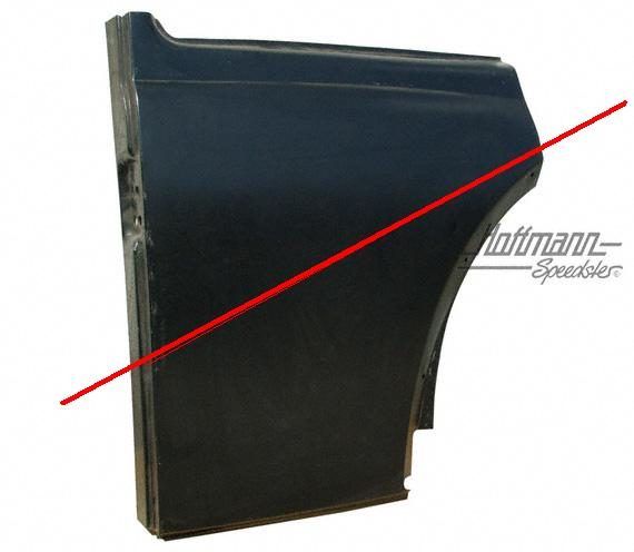

browar napisał(a):Zastanawiam się nad takim rozwiązaniem dla tego lewego boku . Ciecie tak jak czerwona linia , góra zbędna :
ten dolny narożnik jest do wymiany we wszystkich garbach . wiec jakbym przeszczepił coś z innego garba to tam i tak będzie trzeba rzeźbić. Zostanie tylko niewielki kawałek prosty do dorobienia .
Jak sądzicie ?
Jak robić to raz i uczciwie .Ja wymienił bym całość
Uczciwie jest jak się zostawia jak najwięcej oryginalnej blachy, nowa jest jak papier.
bulikomaniak napisał(a):Uczciwie jest jak się zostawia jak najwięcej oryginalnej blachy, nowa jest jak papier.
Wolę mieć papier dobrze zakonserwowany niż rzeźbę .To moje zdanie masz prawo mieć inne
Bulikomaniek i Tomkol : obydwoje po części macie racje ale jednak patrząc na współczsne rreperaturki , jestem po stronie Bulikomaniaka. Trzeba zostawiać ile się da .

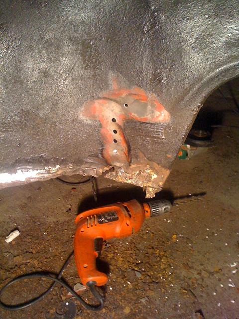

Wracając do tematu , ostatnio kończyłem reperaturki narożników. Aby było wszytko wmiarę jak w orginale musiłem swoje jeszcze trochę przerobic i dorobić lustrzne odbicie na strone pasażera .

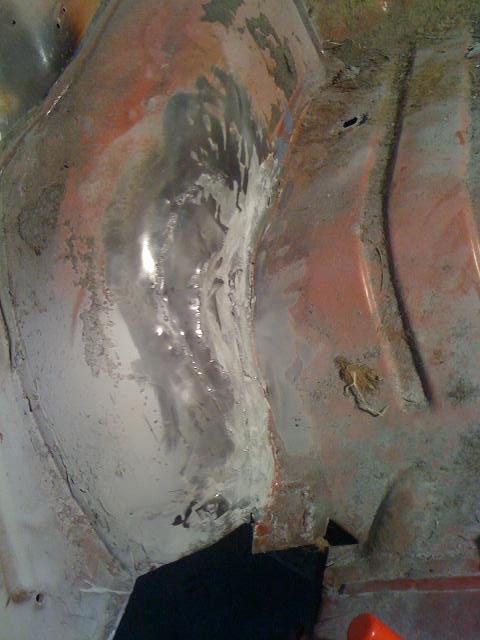

Przy okazji wyszło na jaw że nadkole jest praktycznie ulepione ze szpachli ( never endig story ) Kolega dzielnie walczyl z druciakiem .
Niestety obydwie strony polepione , a w całym garażu siwy pył.

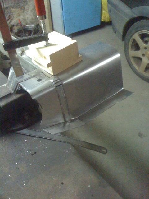

Ja w tym czasie dłubałem narożniki .
Trzeba było zrobić lustrzane odbicie dla pasażera i przerobić troszkę narożnik od kierowcy. Ze zdjęć i rysunków wyszedł trochę inny kształt niż wykułem , była potrzebna przeróbka .
To nie takie trudne , niestety czasochłonne .
Produkt prawie końcowy .
Wytłoczenia są trzeba je tylko dopasować i poprzycinać aby dolna i boczna krawędź pasowało do podłogi .
