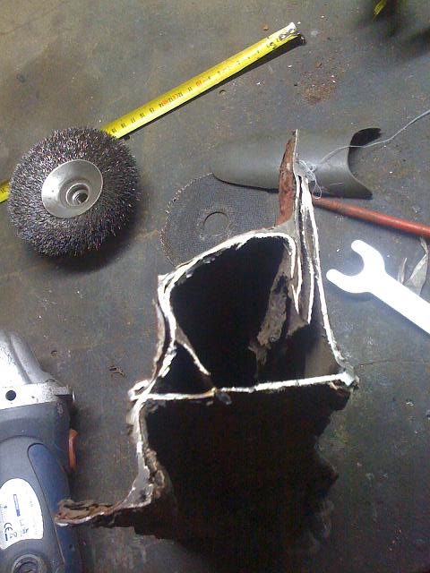

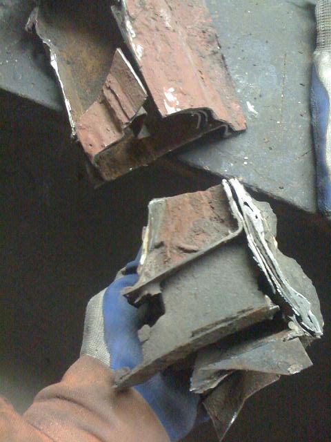

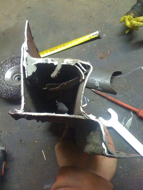

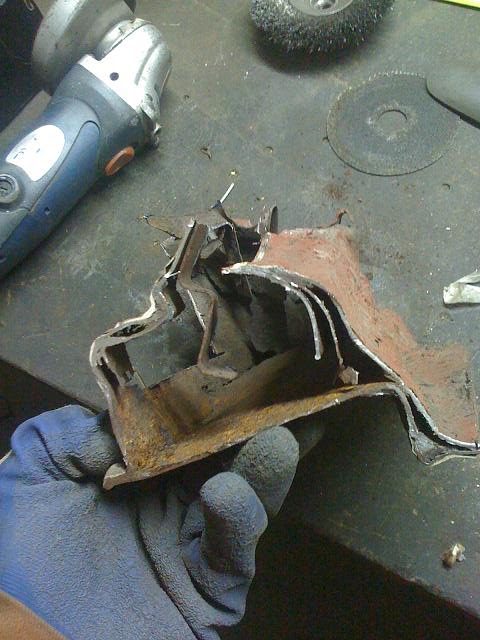

Ten element z poprzedniej foty już wycięty , w najgrubszym miejscu miał 6 warstw .

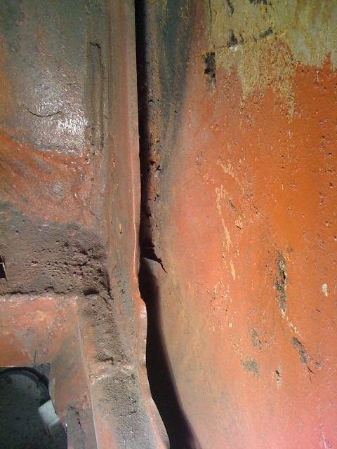

Ulepiony słupek z wuj wie czego ...

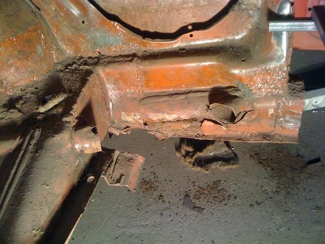

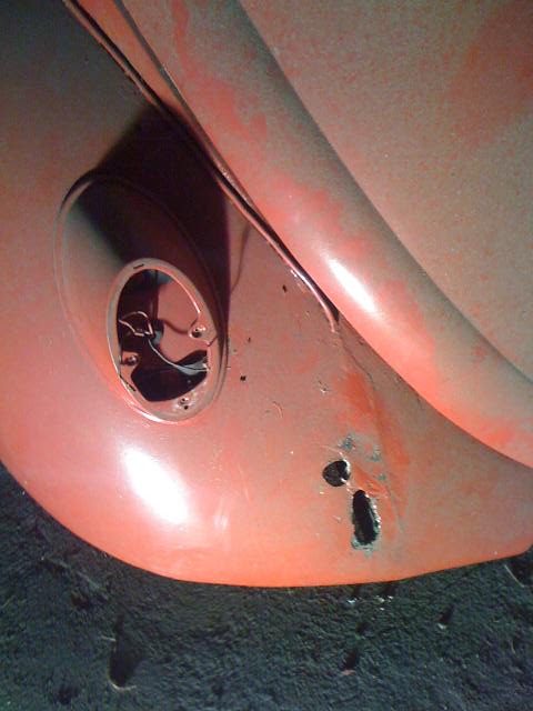

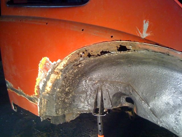

Pora się zabrać za tylny narożnik . Przewidywałem powtórkę z rozrywki ...

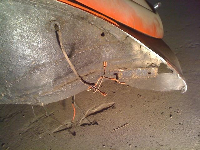

Aby ułatwić sobie prace należało odciąć błotnik , mistrzu przyspawał go tak samo jak prawy .

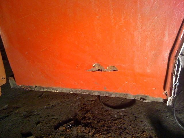

Tylny pas też do wymiany , oraz spora część wokół trzymania zderzaka .

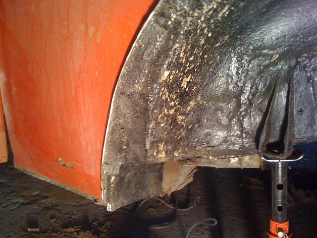

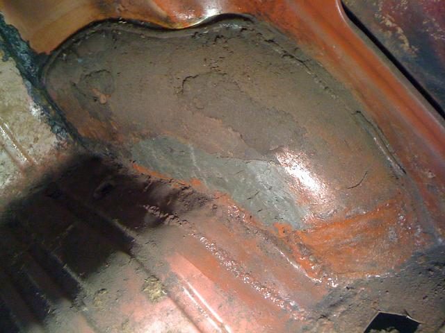

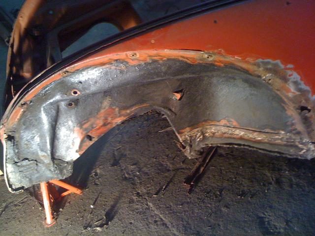

Ta odpadająca szpachla nie wróży nic dobrego , trzymanie budy do podłogi też ulepione .

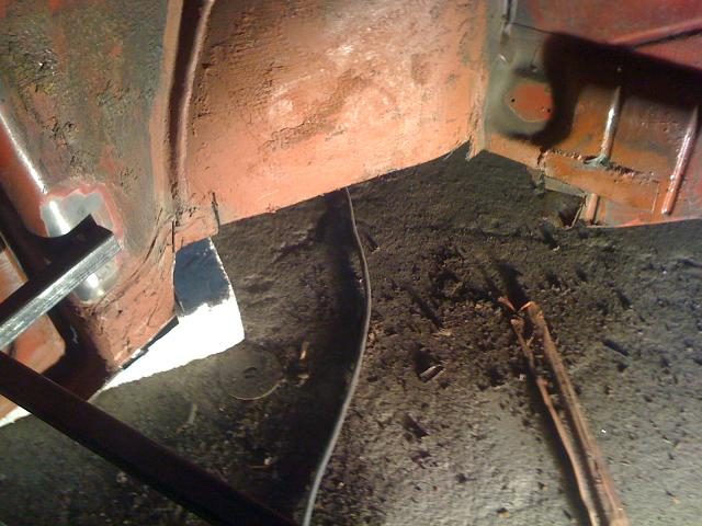

Z tej strony z grubsza już wycięte
Ta brudno szara szpachla w nadkolu nie rokuje nic dobrego ...
Nie wygląda to optymistycznie

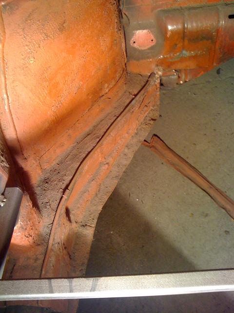

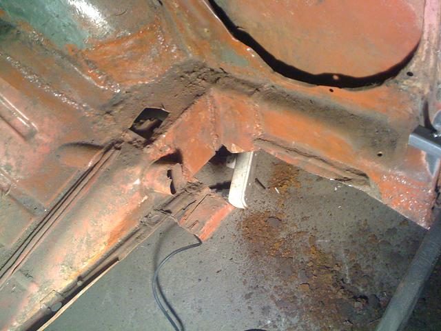

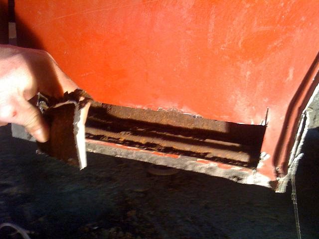

Dół był całkowicie z ulepiony z ceownika i szpachli w dodatku nie zabezpieczony i zgniły.

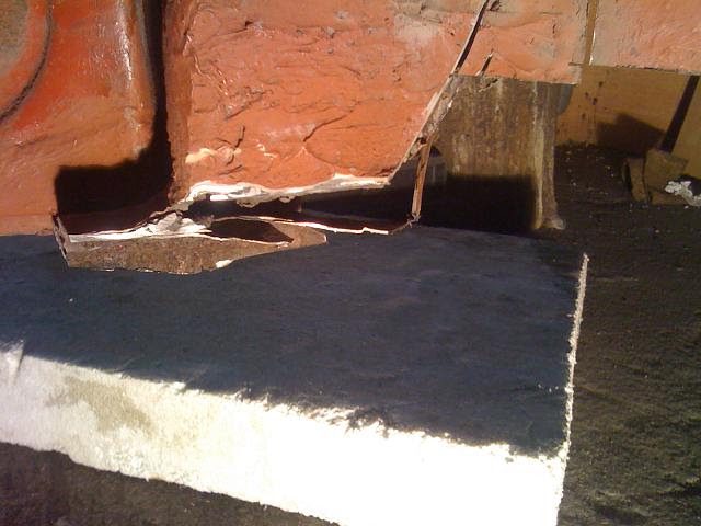

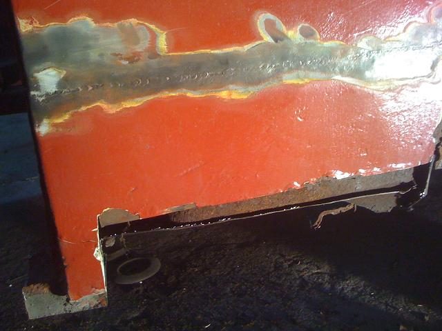

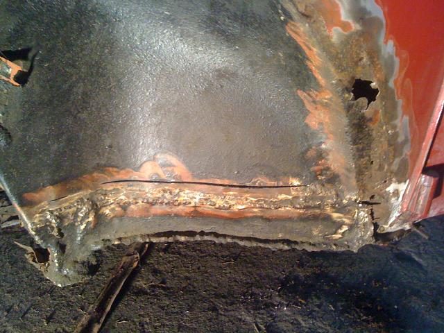

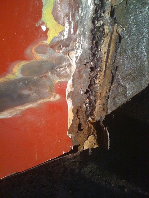

Poprzednia naprawa , spaw gazowy , nie najgorszy , do puki nasz spec się za niego nie zabrał
TAAAAaaadaaa
Oto dlaczego nie powinno się spawać elektrodą oraz zbytnio nie przegrzewać spawów ...

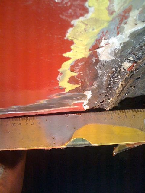

Poziomica pokazuje jak blacha powinna przebiegać.
TAAAAaaadaaa

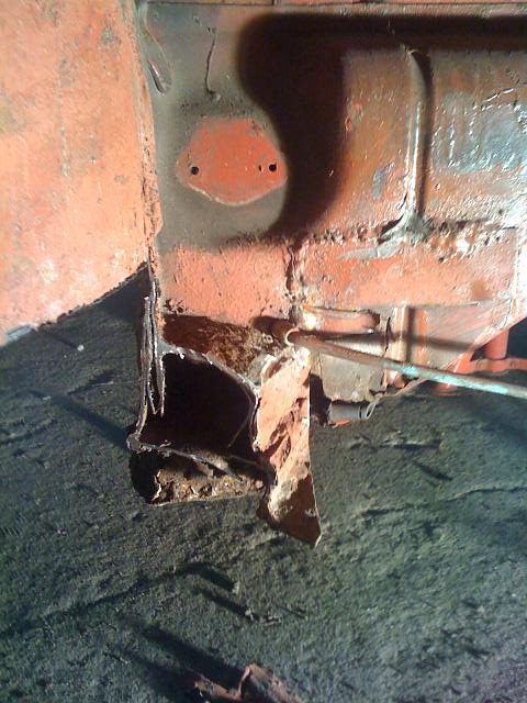

Panowie jakby to powiedzieć to się w głowie nie mieści. Ten spaw wieńczy dzieło. Jakim trzeba być debilem żeby takie coś ulepić. Jeszcze pal licho jak to domorosły blacharz zrobił, ale jeśli to zrobił ktoś kto się codziennie zajmuje "blacharką" to jak taki ktoś jest w stanie klientowi spojrzeć w oczy, masakra.
Te progi to wiesz taka wersja ekskluziw tzw. progi komorowe
zwiększona 6 krotnie wytrzymałość
