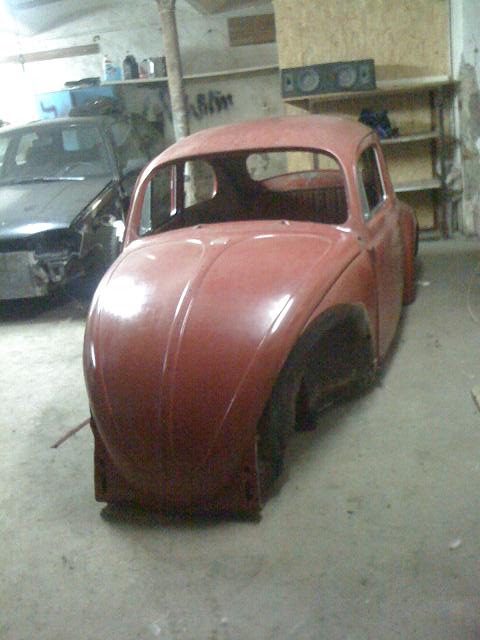

01.12 i 02.12 rozebrałem garba do golaska z szyb, "podsyfirtki" i wększości kabli zaślepek itp.
i 03.12 zaczęła się przeprowadzka
Garb pojechał do browara na drugi koniec PL
wyglądało to tak:
jak to browar ujął ,ze przyjechałem do niego z "sandwitchem" :-D
ogólnie hardcore. Z żoną wynajęliśmy lawetę i tym samym po 3 godzinnym załadunku o 13:00 wyruszyliśmy do Wrocka ,gdzie na miejscu byliśmy grubo po 21:00. Po rozładunku około godzinki odpoczynku przy kawce i o 1:00 w nocy nawrotka do Gdańska. Miło było ujrzeć łóżeczko o 9 rano .
Teraz zacznie się total destruction... więc niebawem nowe wpisy z postępów

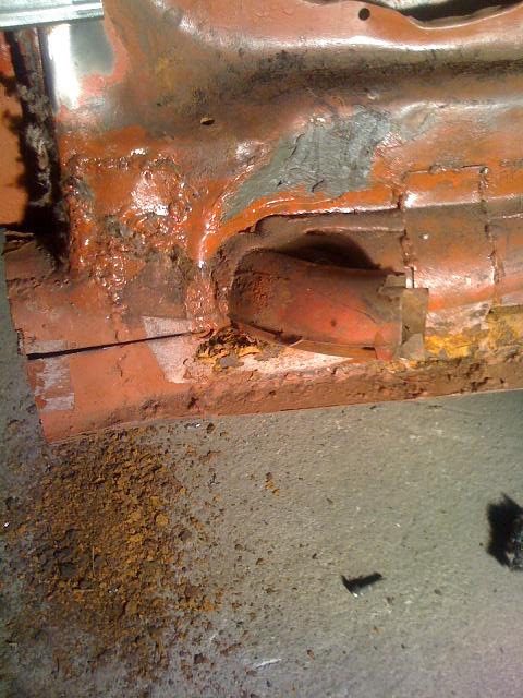

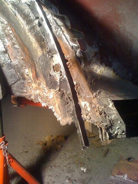

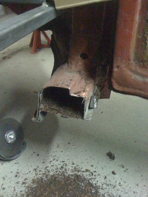

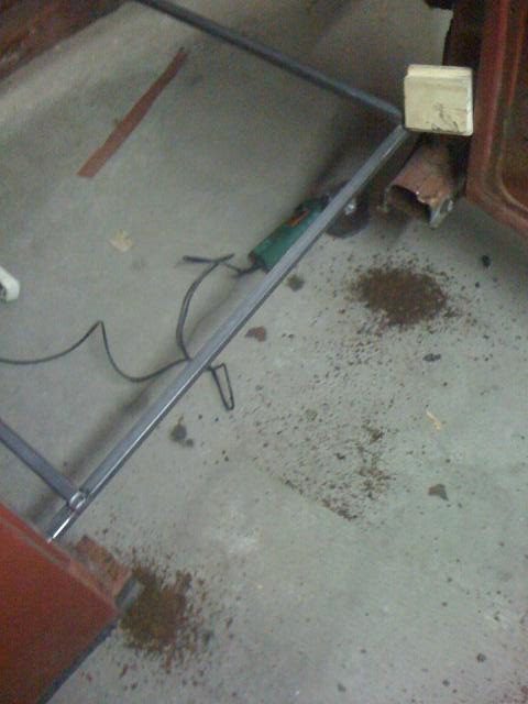

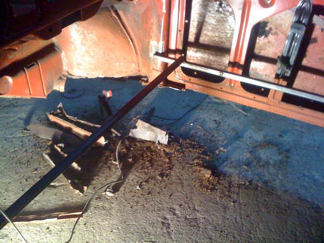

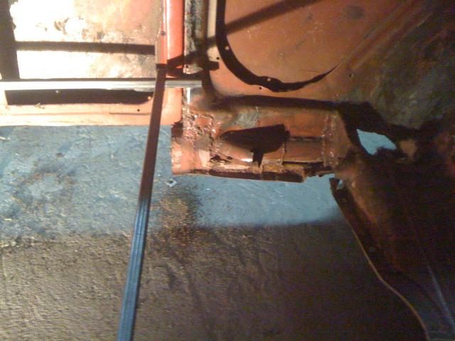

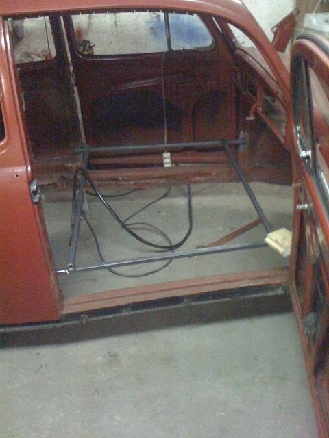

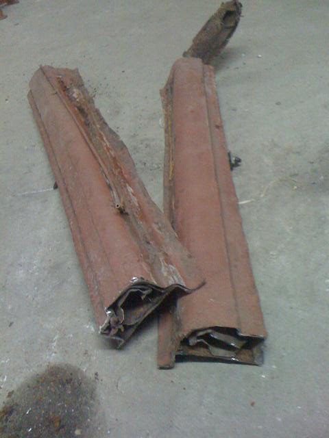

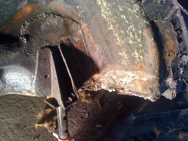

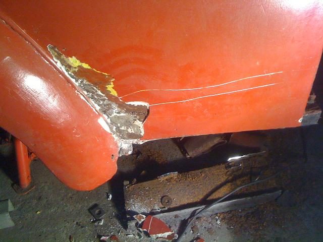

Koniec OT , teraz do rzeczy . Naruszyłem dziś garba i po zrobieniu stelażu , zabrałem się za wycinkę. Progi to wspomnienie , niestety poprzedni właściciel przyozdobił je barankiem z nieudolnych spawów oraz kolejnymi warstwami blachy .

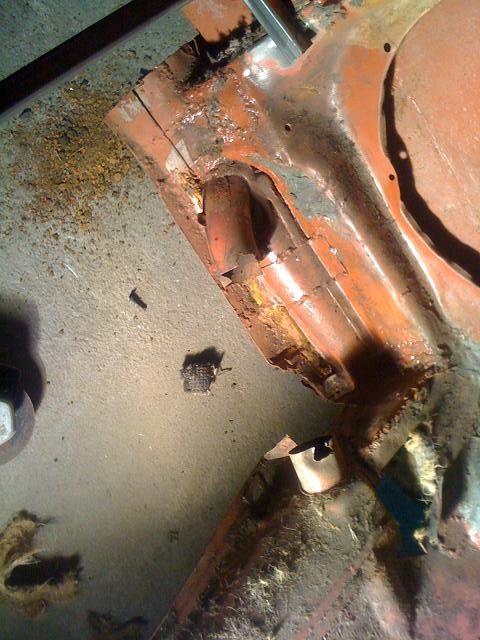

Tutaj widać pięknie baranka ze spawów. Trzeba będzie to odkręcić :/

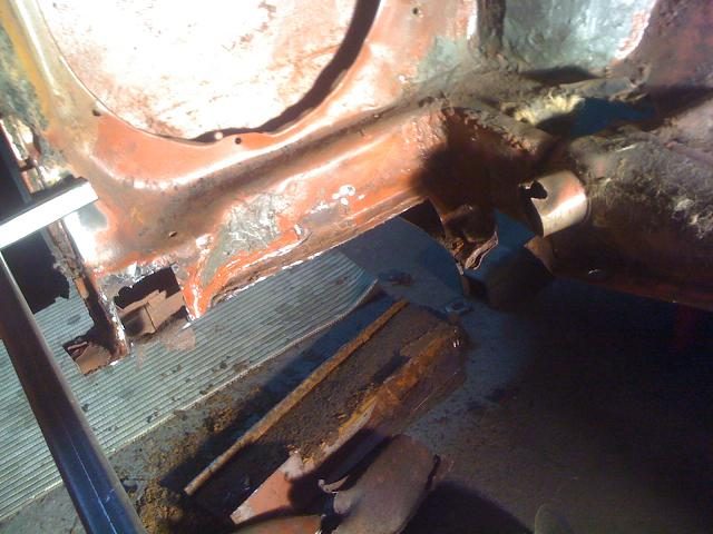

Najgorsze jest to że wszystkie słupki są partacko pospawane , będzie kupa roboty żeby to naprawić :/ . Lecimy dalej , dziś postaram się wyciąc prawy kanał grzewczy.

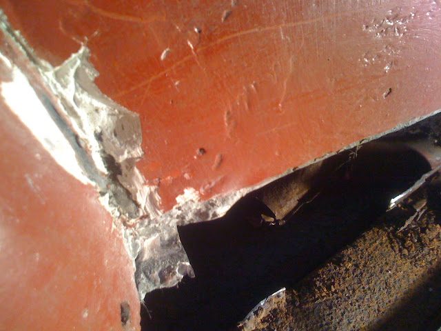

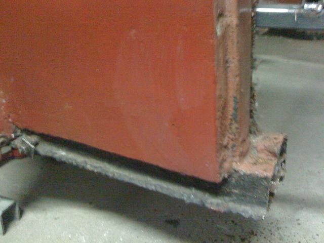

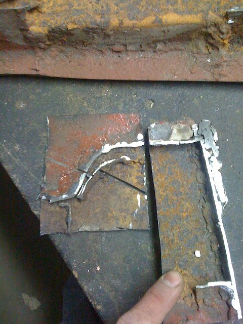

Przód kiedyś dostał , pas przedni ulepiony jest ze spachli , pad nią krzywa blacha .
Łatka zdjęta , i ciekawe znalezisko w środku . Zimował tam sobie ślimak ;P
Kanał już na ziemi .

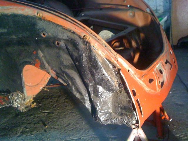

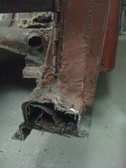

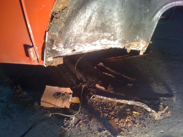

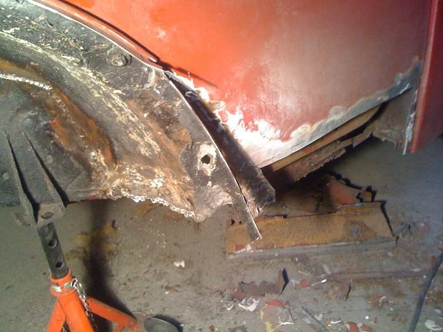

Pora pobawić się tyłem , zajmie najwięcej czasu , z powodu licznych łat , szczątków podłogi , która była przyspawana oraz tródniejszego dostępu . Ten element chcę jak naj bardziej zachować . Trzeba będzie go odtworzyć .
Powoli ocinałem totalnie zgniłe części i kawałki "baranie"
Tutaj rzut od strony zewnętrznej , widać też zespawany z reszta błotnik .
Oraz tony gipsu . Kopalnia odkrywkowa otwarta .

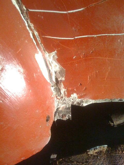

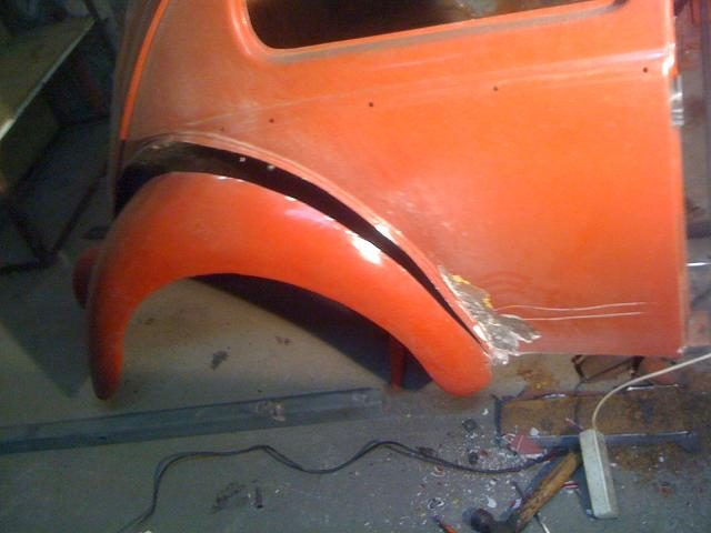

Trzeba było się pozbyć błotnika. Był paskudnie przyspawany . Zresztą cały też jest gipsowy , wielokrotnie naprawiany . Modernistyczna rzeźba , nie błotnik .

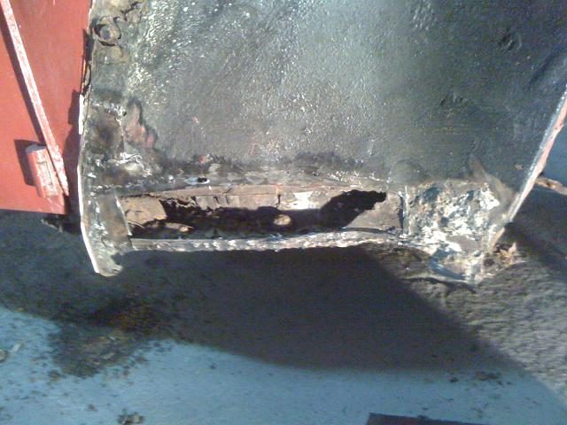

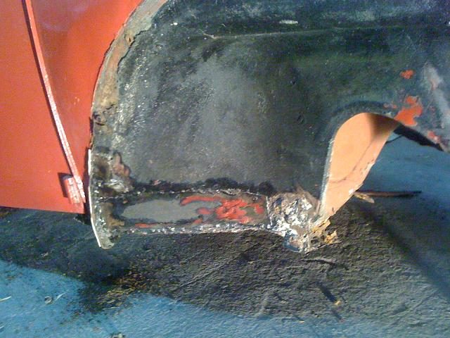

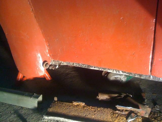

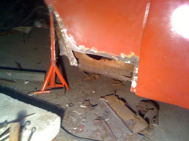

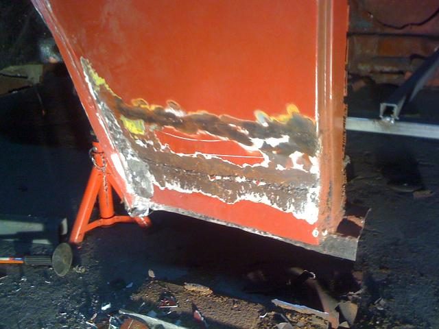

Naga prawda , ten bok był już 2 razy naprawiany , za każdym razem gorzej i przez większego partacza. Makabra , obawiam się że najwyższa reperaturka może nie starczyć .
nadkole też pocheftane ale w większości przez pierwszego specjaliste , jaby się do niego dorwał ten drugi , wyglądało by gorzej :) .
Tutaj widać grubość niektórych "super" spawów

No nie wierzę że może być gorzej niż u mnie :-D Chyba tylko grubością szpachli moi "fachowcy" prześcignęli ten egzemplarz. Masakra, za taką partaninę powinni rozstrzeliwać. Szczytem jest zespawane nadkole z budą. Reperaturka poszycia powinna sięgnąć jest dosyć wysoka.

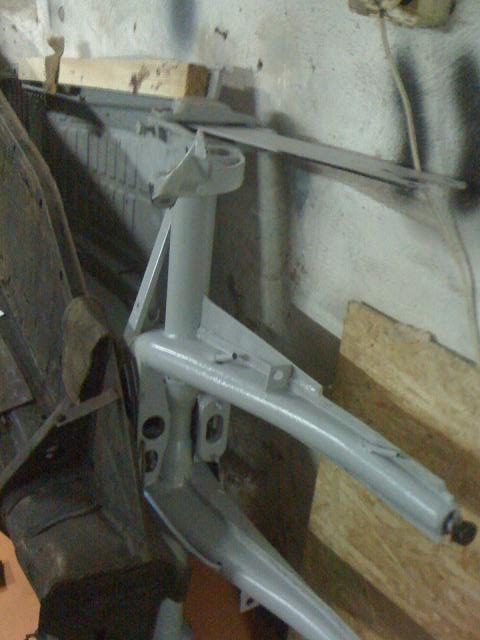

Jeśli wylezie Ci coś do roboty przy przednich słupkach to chyba nie podejdziesz. Nie za nisko te poprzeczki? Ja zrobiłem błąd, wspawałem za nisko i reperaturkę słupka od kierowcy mogę wstawić dopiero po wspawaniu progu.
Powodzenia w odkręcaniu rzeźby. Na pewno będę śledzić wątek, bo mamy wiele wspólnego jeśli chodzi o robotę fachmanów.
Edit:
Nie zauważyłem drugiego szwu na poszyciu bocznym. Reperaturka nie sięgnie tego na 100%. Ona jest jakby ścięta w dół w kierunku słupka i przy słupku ma około 20cm wysokości.

Drugi szew jest pośrodku tego paska oczyszczonego szlifierką i drutową szczotką ( pierwszy od góry ) . Przykładałem reperaturkę ale tę od strony kierowcy i jeśli druga strona tych reperaturek wygląda tak samo to może się uda na styk . Jak nie to coś wymyśle :)
