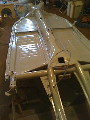

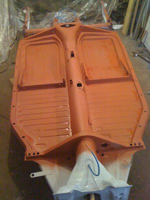

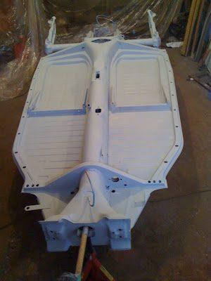

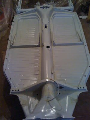

Teraz fotki z dzisiaj :
Stan początkowy
Po oszlifowaniu płatów i odtłuszczeniu, pryśnięte reaktywnym .
Złapany podczas pryskania akrylem .
No i całość w akrylu ;P
No to lecimy z epoksydkiem :) W przeciwieństwie do acrylu epox się ładnie błyszczy przy kładzeniu .
No to koniec malowania :D:D

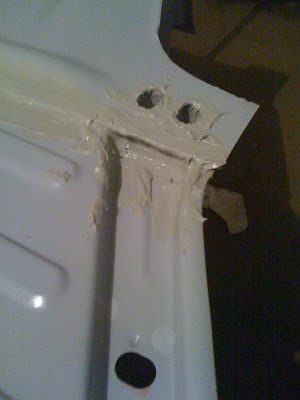

Teraz trzeba poczakać aż to sobie ładnie wyschnie i uszczelniamy spawy :)
14 września 2010, 19:15

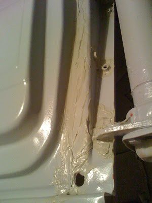

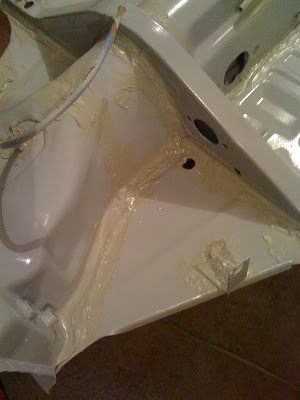

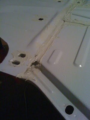

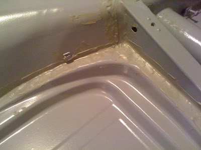

W dzisiejszym odcinku uszczelnianie spawów
Jednak paluchem się to najlepiej robi , tylko często trzeba zmieniać rękawiczki bo się rozpuszczają ;)

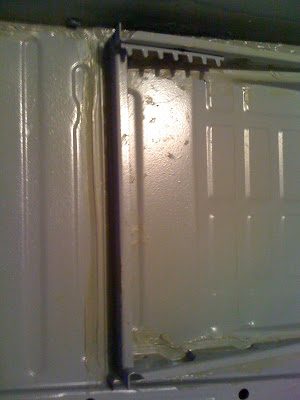

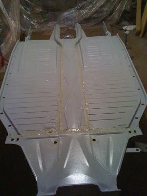

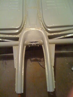

Przewrotka i lecimy z drugiej strony.
Hmmm to praktycznie koniec remontu podłogi :D . Olo się zastanawia czym ją od spodu prysnąć . Mina właściciela jak ogląda gotową podłogę ... Bezcenna .

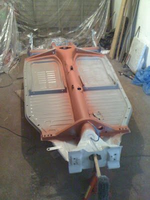

podsumowując jestem szczęśliwy z powodu zakończenia tego etapu. Cieszę się ,że wyszło jak wyszło , bo nie przewidywałem takiego budżwtu na samą podłogę ale ujmę to w jednym słowie - OPŁACAŁO SIĘ. Podłoga przeżyje nie jedną budę :D :D ;)

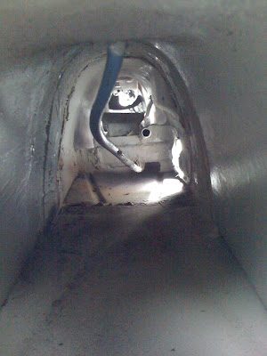

browar w zasadzie już wkleił zdjęcia z samego końca prac nad podłogą to ja jeszcze od siebie wkleje fotki z wywozu podłogi w miejsce spoczynku.
pozostało ją zakonserwować w tunelu oraz od spodu (zastanawiam się jeszcze czym ;) ) i uzbroić we wszystko co ma się na niej znaleźć ;)
zamykając już temat odbudowy podłogi, bez Browara bym sobie nie poradził, odwalił jak widać kawał świetnej roboty. To on mnie popędzał i naciskał. Z taką mobilizacją i poświęceniem inaczej nie mogło wyjść :D
