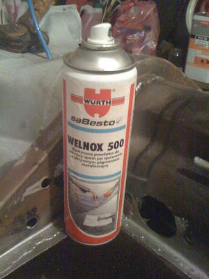

luki95 napisał(a):Czy to nie to samo ??
Widzisz. Wszystkie są niby do tego samego. Pewnie spełniają swoje funkcje i możliwe że bardzo podobnie ale wg swoich złożeń wg kart technicznych są różne pod jakimś względem , pod jalim? nie wiem.
Jeśli robi się to samo pod trzema innymi nazwami w jednej firmie to raczej nie są takie same. Chociaz mają podobną nalepkę . Nie mogę tego znaleźć na stronie Wurtha tylko na allego 400ml za 20zł z krótkim opisem, że pomaga spawać , nie tworzy przebarwień przy spawaniu i działa antykorozyjnie. nic więcej nie wiem o tym.
może to pomoże jeśli znasz nr katalogowy
http://www.wurth.pl/katalog_produktow_archiwum/
pozdro.
pozdro.
W tym produkcie odstrasza napis "eko" :D
8 września 2010, 10:23
ADI napisał(a):W tym produkcie odstrasza napis "eko" :D
nie wiem na czym polega różnica ale Welnox kosztował 80pare złociszy a Eko na allegro 20zł. Poza tym Welnoxa na allegro nie dopadłem jeszcze . Nie mówię że droższe znaczy lepsze ale o istnieniu EKO nie wiedziałem w momencie zamawiania Welnoxa, i chyba coś w tym jest
8 września 2010, 12:57
Welnoxa na Allegro tez nie widziałem. Może dlatego ze ten "eko" jest na polski rynek

luki95 napisał(a):Welnoxa na Allegro tez nie widziałem. Może dlatego ze ten "eko" jest na polski rynek
moze tak jak parówki za PRLu. Na Export szło 100kg mięsa zwanego parówką a do PL sklepów w skład 100kg parówek wchodziło 80kg mięsa i 25L wody.

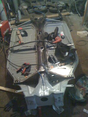

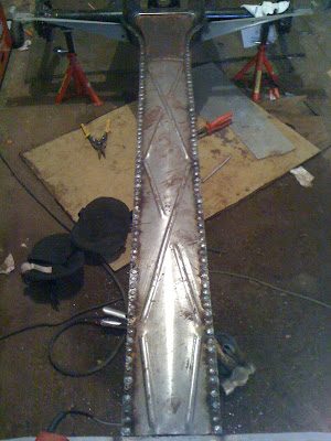

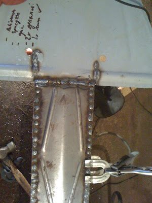

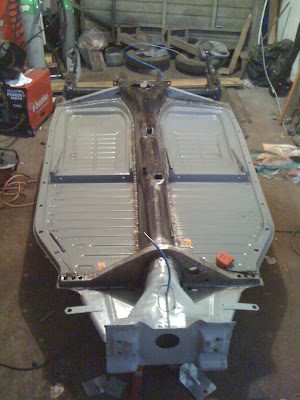

browar napisał(a):Znalazło się troszkę czasu i dokończyłem spawać dolne poszycie tunelu.
Już wiem czemu blacharze tyle potrafią zażądać za usługę. Ogólnie rzecz biorąc to upierdliwa i męcząca robota.
Głowica w pełni połączona z poszyciem i sprawa zamknięcia tunelu dobiega końca .
Tył został jeszcze do wyczyszczenia i obspawania.
No to tylko jeszcze wyprostować i przyspawać do końca napoleon , który naprawdę jest zrobiony z gówna . Następny sam zrobię z blachy 1 mm lub 1,5 mm . Bo ta reperaturka to jakaś kpina . No i zostały jeszcze płaty , które trzeba ponawiercać, spasować i przyspawać . Zapomniał bym o malowaniu na koniec.

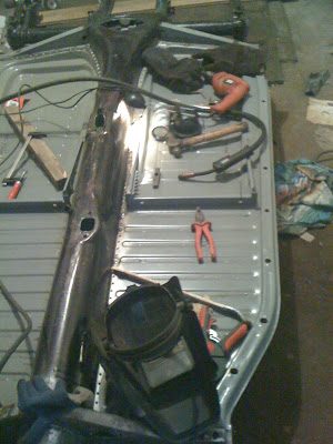

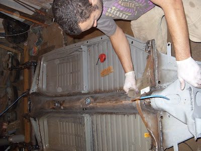

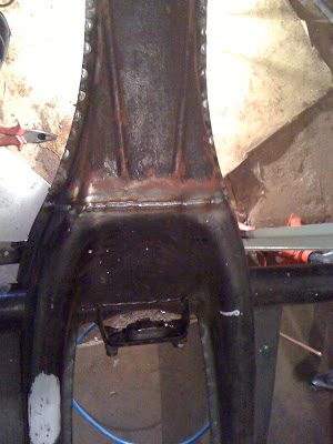

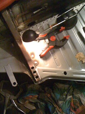

a co tam za dziwne notatki na 2 fotce? :-D :-D :-D
8 września 2010, 19:57
DZIKUSEK-D1 napisał(a):a co tam za dziwne notatki na 2 fotce? :-D :-D :-D
prowokujesz mnie ;)
lista zakupów ale nie od żony tylko rzeczy potrzebnych na następny raz.
Podłogę mamy skończoną i zabezpieczoną na razie od góry reaktywnym. Kolejny raz przewracamy czyścimy cały dół i reaktywny , po czym akryl , epoxyd i konserwa gravita. Browar powkleja fotki bo on ma od dzisiejszego poranka ze swoich zmagań ja mam tylko z końcówki

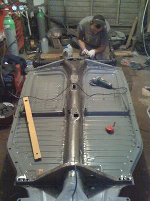

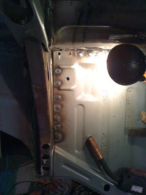

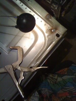

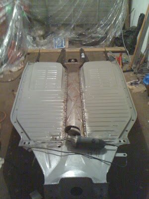

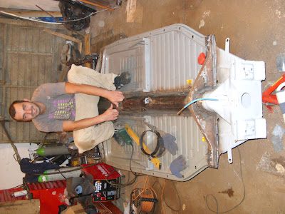

Tak jak zapowiedział Olo dziś finisz .
Najpierw przyłapanie i później jazda z resztą około 120 dziurek .
Oraz co 5 dziurkę aby wszystko się ładnie ułożyło.
Namęczyłem się masakrystycznie , korki dały osobie znać , wyskakiwały co chwilę . Są już zupełnie rozkalibrowane . Na szczęście koniec już bliski . :) Ostatnie dwie :):) Całe szczęście :)
Pewnie jeszcze zatęsknię do tego spawania ;P

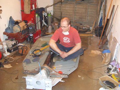

Pierwsza fota całości ;D
No to czas na mały porządeczek . Przy okazji sprawdziłem jeszcze raz sporną kwestię :) po przekątnej z jednej strony jest 1900 mm a z drugiej 1901 mm choć ten milimetr to sporny jest ;P powiedział bym że różnią się o 0,5 mm :P
No dobra przyznam się zanim Olo przyjechał z roboty udało mi się najpierw trochę poskakać :) buciorami po świeżutkich płatach.
Pierwsza oficjalna fota ;P
Ten uśmiech mówi chyba wszystko ;)

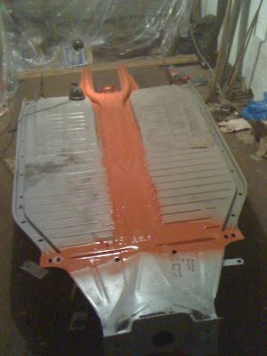

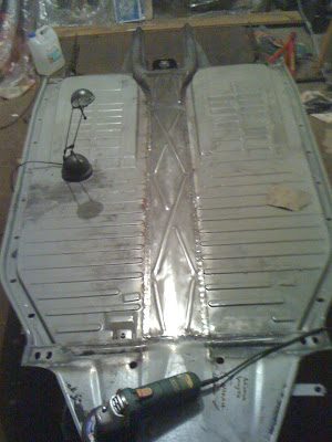

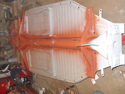

Postanowiliśmy na zewnątrz sprawdzić wash primer Protect 340. Jak działa brunox już wiemy , byliśmy ciekawi . Temperatura na brunox była za niska , zobaczymy :) . Niestety czeka nas dużo szlifowania . Na szczęście brunox świetni schodzi z acetonem .
Szlifuj szlifuj , uwielbiam pracę mógłbym ją fotografować godzinami :D:D
Jeszcze z góry trochę zostało o tam ...
No i efekt po pryśnięciu . Płaty u góry zostaną tak jak przyszły z BBT to całkiem niezła powłoka a na to pójdzie akryl i epoxyd. Z dołu wszystko zerwiemy.
Zdecydowanie pokłóciliśmy się z kompresorem , zupełnie nie chciał współpracować . Pistolet ustawiliśmy migiem . Na szczęście udało nam się tak wszystko po ustawiać że działało znośnie. Teraz górę w akryl i epoxyd , dół oszlifować , pomalować tak jak górę. Dowiedziałem się że na ten wash primer można kłaść bezpośrednio epokxyd ale trzeba zachować odpowiednie procedury . Albo wygrzać element w piecu przy 60 stopniach albo odpowiednio długo "leżakować". Mimo wszystko na początku i tak możliwe są odpryski przy mechanicznym uszkodzeniu powłoki a pełną przyczepność epoxyd osiągnie po pewnym czasie ( od 2 tyg do 2 miesięcy) Ogólnie novol się wycofał z takich praktyk i zaleca kłaść na wash primer akryl i dopiero epoxyd.
to Check lista ;)
pisałem co wsadzałem na bieżąco do tunelu aby nie zapomnieć o jakiejś rurce ;P

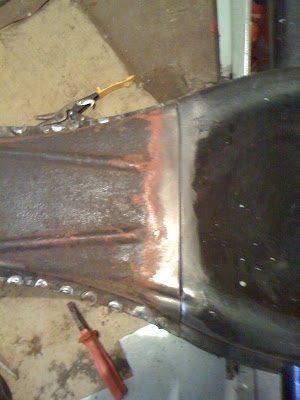

Jako że ostatnio mam trochę czasu a nie lubię się nudzić i pogoda nie dopisuje , znowu spędziłem trochę czasu w garażu . Roboty dużo a efektów nie widać .
Trzeba było wyczyścić dolne poszycie tunelu oraz oszlifować miejsca po spawach .
Strasznie upierdliwa i brudna robota . Widać po wkładach filtrów. Bez maski była by pełna masakra .
Tyle szlifowania a i tak nie widać co było zrobione ;P
Po zmatowieniu i umyciu czas na pryśnięcie .

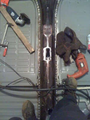

czas na resztę

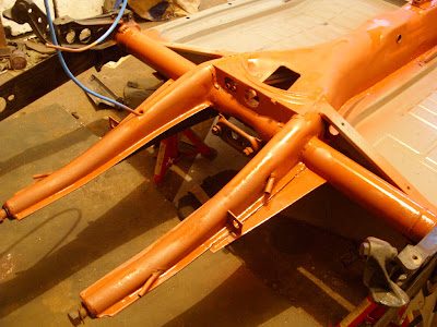

po pracy szybciutko do garażu i od razu zabrałem się do skrobania płatów. Całe papierem ściernym do golaska . Chciałem włosami murzyna ale nie dało się ,bo za dużo tłoczeń. Po przedmuchaniu i oczyszczeniu wstępnym , wszystko dwa razy odtłuściłem i przeszedłem do przyjemnosci. Rąbania i czyszczenia przed malowaniem full i efektów nie widać ale samo pryśnięcie to już miodzio. Błysk w oczach :D
jutro odtłuszczania ciąg dalszy i już podkład akrylowy z obu stron.
cieszę się bardzo ,że tymi małymi kroczkami wychodzimy z syfu i wszystko zaczyna wyglądać jakby miało ręce i koła
