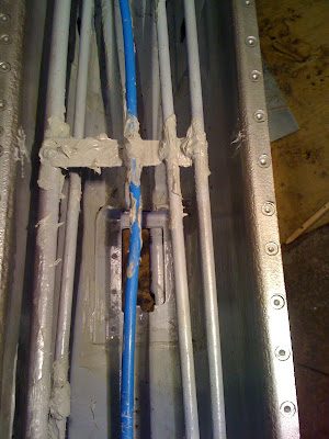

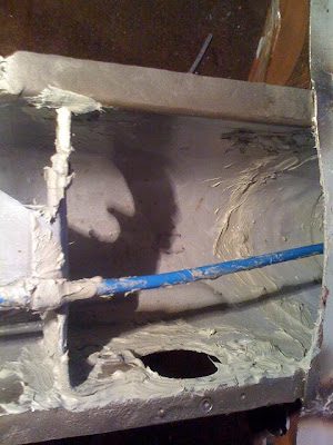

No i kolejnych kilka godzin w garażu za nami. Wcześniej też coś porobiliśmy ale to były raczej przygotowania do składania, więc kilkanaście naszych godzin prac złączyłem w jeden post.
wspawane dystanse wzmacniajace do napoleona zamiast tych starych
przygotowanie tunelu do wspawania napoleona
Po wyczyszczeniu z farby i pomalowaniu Brunoxem , napoleon musiał odleżeć dwa dni żeby można było nałożyć Epoxyd

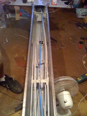

Cały tunel też już jest pomalowaniu i przygotowany to wspawania wszystkich rurek do linek i cięgien
3

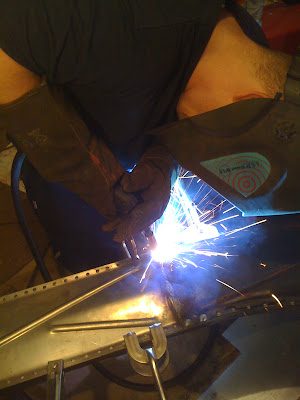

Żmudny proces przewiercania poszycia tunelu .
Przygotowania do złączenia nowego poszycia z końcówką starego , które wróci na swoje miejsce. Spasowane ,oczyszczone na łączeniu i zespawane

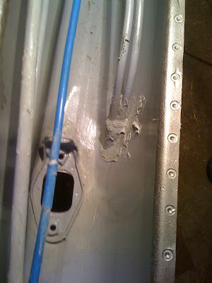

wspawane wszystkie rurki na swoje miejsce, przeprowadzone przez uchwyty tak samo jak było oryginalnie. Oczywiście blaszki utrzymujące wszystko na miejscu musieliśmy zrobić nowe , bo fabryczne ze starymi rurkami są już w hucie
z tyłu widać zespawaną nową część poszycia ze starą częścią sąsiadująca z „widelcem” jeszcze przed oczyszczeniem i pomalowaniem Novolem 360

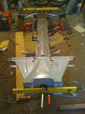

tu jest ustawiony Napoleon pod wymiar i przyspawany do części głowicy. Żaden wymiar nie uciekł .Przed wspawaniem krawędzie zostały oczyszczone do żywego i pomalowane Welnoxem Wurtha - podkładem do poprawy spawania. Jest równo i pięknie chociaż tak jak qubek pisał – tego nie da się normalnie spawać. Taki szajs jakich mało. Metal oczyszczony do żywca w ciągu jednej nocy w garażu zrobił się całkiem rudy. Poszycie jest niezabezpieczone już od dwóch miesięcy i nic na nim nie siadło . Niektóre części tylnego zawieszenia również są jeszcze gołe po piaskowaniu i nic, a napoleon nie to że cieńszy dwukrotnie od tunelu, słabej jakości reprodukcji to z takiego gów...nego materiału że szok. Jeszcze nie jednego młotka dostanie . Na razie jest przyheftany żeby wymiar już był. Reszta na następnym spotkaniu.
10
11

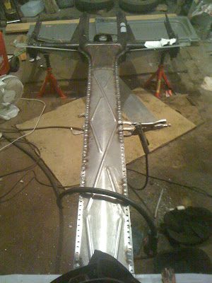

No i .... po założeniu płatów na tylne wąsy i na napoleonie gdzie wszystko było pasowane wg książkowych wymiarów , pasuje idealnie , każda długość i każda dziurka się nakładają. Warto było wydać 2k PLN na te płaty. Pasują pięknie i wytrzymają kolejnych 20 lat
12
13
14
Ps. Nie mam wszystkich zdjeć przy sobie ale edytuję jutro i wstawię , poza tym niektóre są z komórki , więc nie porażają jakością w tym pyle, a na koniec padły mi baterie w aparacie w trakcie remontu i nie byłem w stanie wszystkiego obfocić.

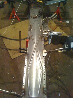

Na kolejny raz kończymy spawanie wafla , yyy... tzn. napoleona, zamykamy definitywnie tunel i nawiercamy dziurki na całej długości obu płatów po stronie tunelu przygotowując tym samym je do wspawania i zamknięcia rozdziału pt. PODŁOGA.[/list]

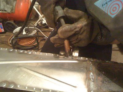

Robota troszkę pchnięta, udało się rozpocząć proces zamykania tunelu , niestety myśleliśmy że uda nam się go skończyć ;P
Zabawa zaczęła się od ubabrania wszystkiego pastą na spawy . Wcześniej pomalowaliśmy ranty tunelu oraz poszycia specjalną farbą do spawania i zgrzewania .

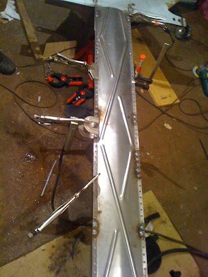

Pierwsze przymiarki poszycia :
Do dzieła !
Żmudna robota zwłaszcza gdy ciągle korki wyskakują ;P
Ostatecznie udało się wypełnić tylko znaczną część dziurek ;P niedługo powtórka z rozrywki .

a dlaczego wywala korki...jedziesz migomatem na 230v, nie masz siły
31 sierpnia 2010, 11:57
DZIKUSEK-D1 napisał(a):a dlaczego wywala korki...jedziesz migomatem na 230v, nie masz siły
własnie to jest zastanawiające, mam siłę i mimo wszystko czasem wywala jedną z faz albo dwie , zabezpieczenie jest 16 A na każdą faze i powinno wystarczyć . Może zaśniedziałe styki albo jakaś skopana , grzebana instalacja . CHGW
31 sierpnia 2010, 12:13
przyczyn jest bardzo dużo. Podwyższona wilgotność , a przede wszystkim takie "S"-ki maja swoją wytrzymałość znamionową , która zmienia się po kilku wystrzałach na gorszą. Po wielokrotnym wysadzaniu bezpieczników można je porównać do sparciałego balona. Wymiana tych starych 16A klasy B na 16A klasy C (podwyższona odpornosć na krótkie przeciążenia startowe), a w głównej rozdzielni 20A też na nowe załatwiłoby sprawę definitywnie.
