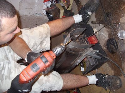

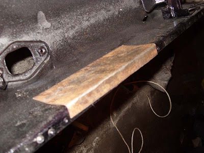

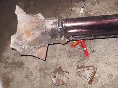

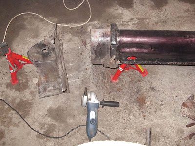

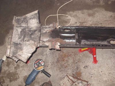

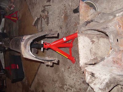

Tośmy trochę poszaleli i praca ruszyła z miejsca :) Na początek trzeba było zdemontować sparciałą do reszty głowicę.
Gdzieniegdzie rant był już waflem więc trzeba było dorobić kawałek z blachy

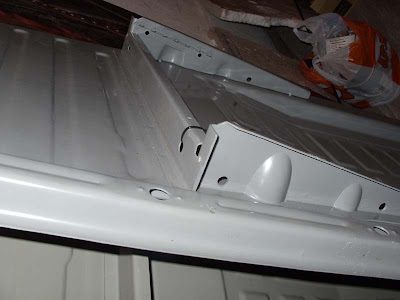

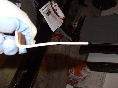

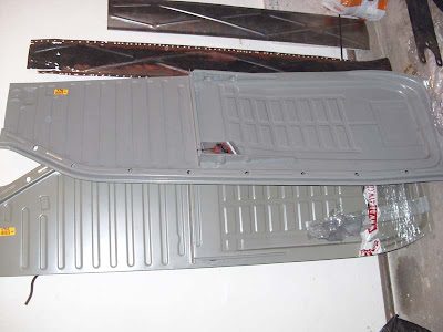

Przyszły już płaty podłogowe , powiem szczerze warto czasem zainwestować w porządne , jakość wykonania jest bezbłędna do tego blacha 1,25 mm :) miodzio

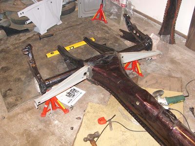

Zabawa z podporami płatów , stare były rzeźnicko przyspawane a część ich stała się przez to integralnym elemnetem budy . Całe do wymiany .

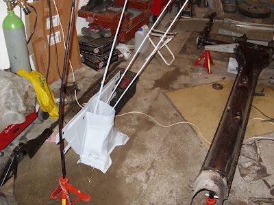

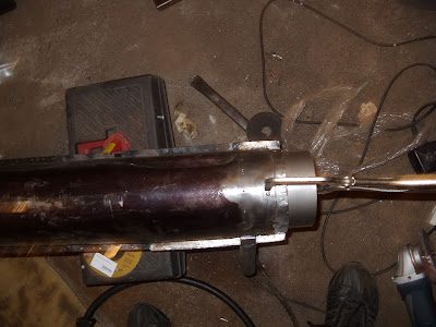

W tym czasie Olo zakonserwował wszystkie rurki co trafią do tunelu
Zabawy z poszyciem tunelu ciąg dalszy
Nareszcie coś w tej podłodze przybywa a nie ubywa jak to było przeważnie ;)

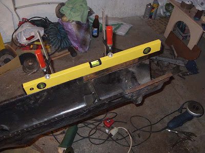

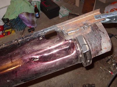

Powoli się robota posuwa , takie pierdoły jak szlifowanie oraz przygotowywanie tunelu pod głowicę , pochłaniają masę czasu a efekty słabo widać .

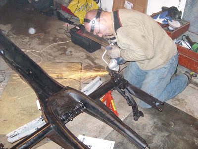

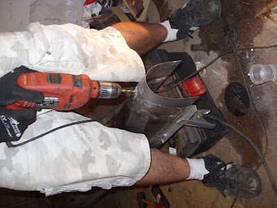

Wiercenie pochłania dużo czasu.
Olo walczy ja odpoczywam ;P
Szlifowanie zostawiamy na koniec.
No i czas się skończył reszta poczeka ;P
Niby mało ale cały wieczór zleciał .

Też mam nadzieję , ze robimy wszystko dobrze i jak najlepiej się da na nasze możliwości bez żadnych odstępstw , dlatego garbus to taka fajna zabawa , która pochłania masę czasu ;) co do kroczków to mamy juz zwymiarowaną głowicę w poziomym wymiarze , jeszcze pionowy został. Może i byśmy zdążyli gdyby nie złośliwość rzeczy martwych. Spawarka nam focha załapała i ze 2h można odliczyć na pieszczoty dla niej :D poza tym bezpieczniki

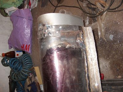

No i kilka zdjeć:
Uploaded with ImageShack.us

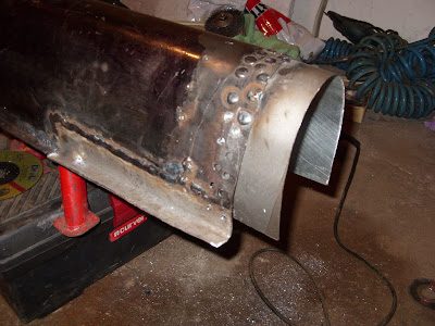

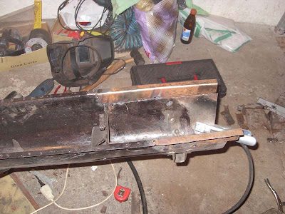

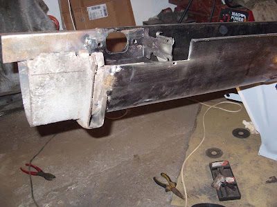

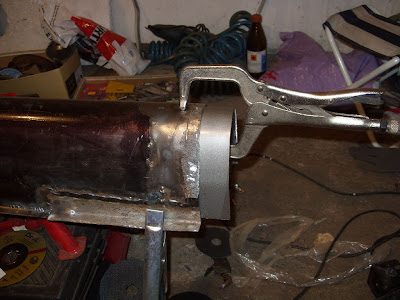

Po żmudnych przygotowaniach czas na przymiarki i pierwsze spawy :
Jutro kończymy definitywnie temat głowicy i zajmiemy się może nawet płatami , rozwiercaniem ich przygotowyjąc do spawania. Jednak wcześniej napoleona trzeba będzie nieco poklepać żeby wpasował się w tunel

kombinezon spawalniczy masz super :-D :-D :-D
