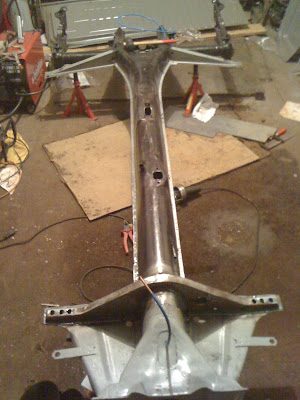

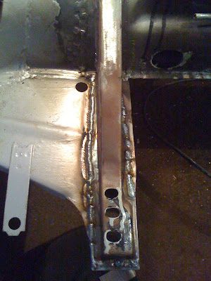

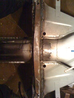

Znalazło się troszkę czasu i dokończyłem spawać dolne poszycie tunelu.
Już wiem czemu blacharze tyle potrafią zażądać za usługę. Ogólnie rzecz biorąc to upierdliwa i męcząca robota.
Głowica w pełni połączona z poszyciem i sprawa zamknięcia tunelu dobiega końca .
Tył został jeszcze do wyczyszczenia i obspawania.
No to tylko jeszcze wyprostować i przyspawać do końca napoleon , który naprawdę jest zrobiony z gówna . Następny sam zrobię z blachy 1 mm lub 1,5 mm . Bo ta reperaturka to jakaś kpina . No i zostały jeszcze płaty , które trzeba ponawiercać, spasować i przyspawać . Zapomniał bym o malowaniu na koniec.

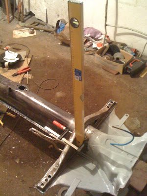

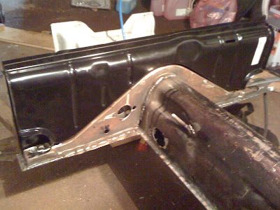

Dziś pod młotek poszedł napoleon . Kurcze jakie to bydle krzywe , dodatkowo źle wycięte i brakuje materiału w rogach przy tunelu !! Jest jeszcze sprawa wysokości ale to później ;)
Bydle trzeba było jakoś ustawić , ciężkie zadanie ale przystawiając poziomice do wszelkich możliwych płaszczyzn , jakoś się udało ...

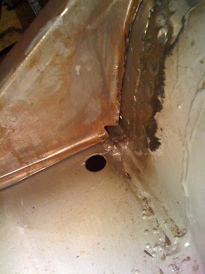

Już widać że nie będzie wszędzie przylegał. Dostałe zyliard młotków, to na nic bo poprostu ktoś go debilnie zrobił i dał za mało materiału .
Z drugiej strony tak samo , we wszystkich rogach przy tunelu wyglądało to tak samo .

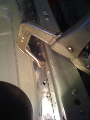

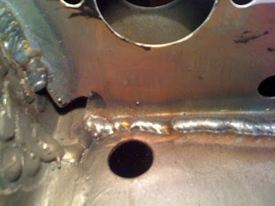

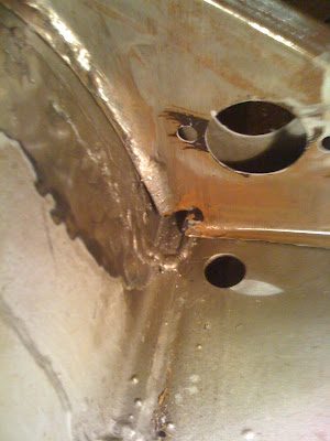

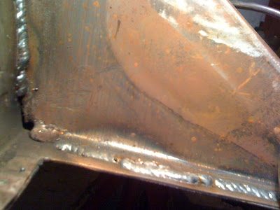

Po wstępnym przyłapaniu, zaczęło się spawanie na przemian raz jedna raz druga strona , spaw ciągły ale jak widać po kawałeczku aby nie przegrzać marchewkowej blachy jak to trafnie określił Qubek.

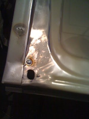

Tutaj dodatkowo widać szparę .
No i całość , niestety foty z komórki i jakość nie najlepsza wyszła .

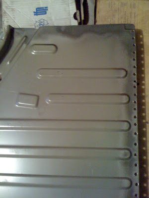

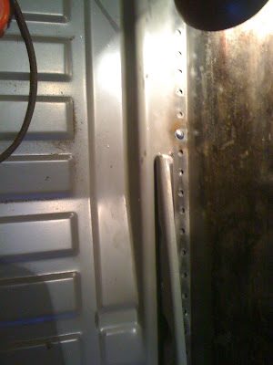

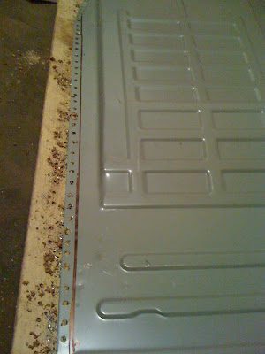

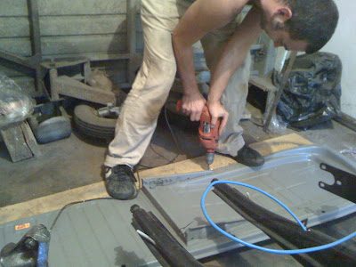

Olo w tym czasie przygotował płat od strony pasażera. Po lekkich groźbach zachciał pasować ;P ;P

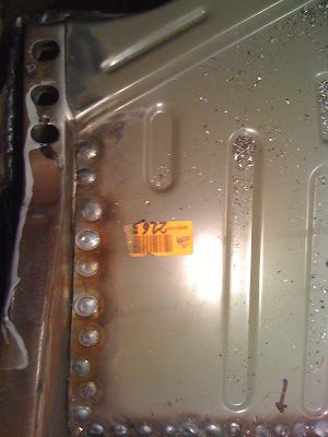

Dziurki się nawet pięknie pokrywają . Jedno uderzenie i będzie elegancko ;P
Dokładnie 91 dziur do zaspawania :)

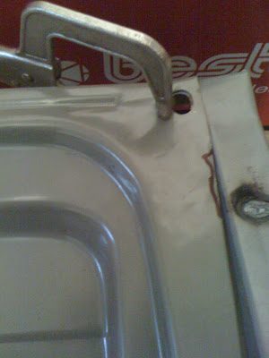

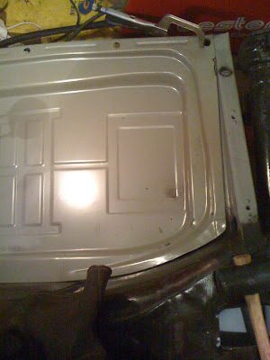

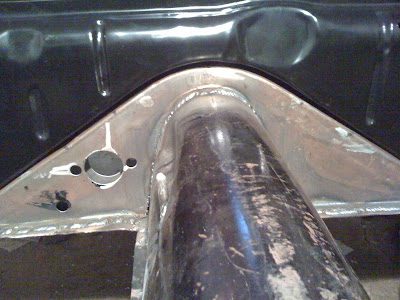

Przymierzyliśmy reperaturkę budy , leży dobrze na pierwszy rzut oka. Wykonana niestety z takiego samego gó..a co napoleon.
Jak się przyjrzeć bliżej widać, że napoleon jest za niski , nie da się go rozciągnąć . Poza tym jeśli zaklepiemy ran u góry żeby go odsadzić wyżej to na dole zupełnie będzie za krótki (sic!) i nie dojdzie do dolnej części głowicy :/ . Tak naprawdę to ta reperatura pochłonęła najwięcej czasu .

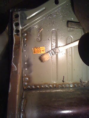

Tymczasem rant w tunelu już przygotowany i pomalowany farbą przez którą się spawa .

Przyłapałem punktami później uzupełniłem ciągłym . A czemu ? hmm w sumie to dlatego że materiał jest słaby i wolałem to tak obspawać . Chlopaki za kałuży też tak robią. Oryginalny był z jednej strony ciągłym , z drugiej zgrzany . Więc jak będzie ciągłym to nie zaszkodzi .
7 września 2010, 09:11
Ze spawami w aucie to nie jest tak że im więcej tym lepiej .(Auto to nie bojler-nie musi być szczelne :wink: )
Naprężenia.
Pamiętam swoje początki: wstawiłem próg do mini - i....dach się "dźwignął"...
Dopiero się dowiedziałem od blacharza (co to "zęby zjadł"): punktowo rzadziej, od środka na boki, i najważniejsze: gość "klepał ' spawy. Malutki młoteczek, "babka" i puku puku....
No i pokazał mi dlaczego tak -parę moich "hewtów" odwiercił, resztę obstukał i "gula' z dachu znikła ...
Widziałem jeszcze taką fajną sztuczkę w jego wykonaniu ; pofałdowane poszycie drzwi -były wgniecione i wyklepywane ,ale blacha się rozciągnęła i bąbel był jak nie z jednej to z drugiej strony. Palnik , wiadro z wodą i szmata. Palnikiem grzał i studził za pomocą mokrej szmaty , w róznych sobie wiadomych miejscach. Tu zagrzał , tu wystudził, tam mniej, tu więcej parę młotków... No i zrobił...:-D

Ot taki sobie primer :) :

mrówa napisał(a):Każdy spaw ściąga i dlatego wskazane jest rozklepywanie młotkiem .
Napoleon można spokojnie ciągłym ale trzeba to robić odcinkami żeby nie przegrzać . Tutaj udało się tak że farba co jest wewnątrz wygląda tak jak przedtem nawet bez przebarwień . Ściąganie w tym przypadku nie ma znaczenia. Spawasz materiał marchewkowy ( kocham to określenie :P ) 0,8 mm do blachy 3,5 mm . Robisz to na małym przetopie bo inaczej marchewka ci się przypali . Dołu głowicy nigdy nie ściągnie a góra jest na płasko i jedyny możliwy rych to na boki ale pamiętamy że robimy to odcinkowo ...

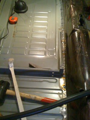

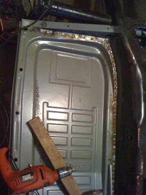

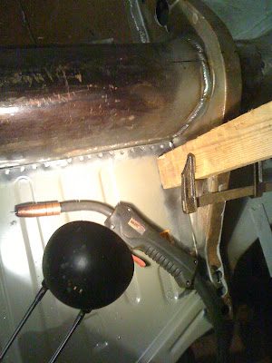

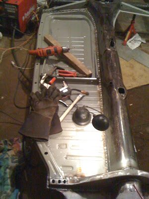

A dziś w odcinku, tak jak obiecywałem , płat pasażera :D:D

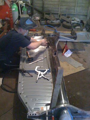

Mierzenie , przypasowywanie no i pierwszy spawik ;P
Trochę młotkowania gumiakiem i kolejny .
Lecimy z koksem ale bez pośpiechu , przerwy muszą być aby blaszka ochłonęła .
W tym czasie Olo nawiercił i przygotował płat kierowcy.
Nigdy nie wiadomo kiedy przyda się kawał drewna :P

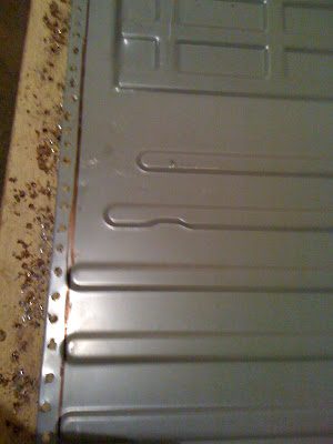

Robota jakoś idzie, nie obejdzie się bez podstawowego narzędzia , trochę młotkowej perswazji jeszcze nigdy nie zaszkodziło .
Nawet najlepsze płaty nie są bez skazy , prawy troszkę źle obcięty , lewy był lekko źle chlaśnięty z przodu . Bywa ... Ale i tak są super . Praktycznie pasują od razu .
Jedna trzecia energetycznego napoju później .
Dwie trzecie
Finito :D
Taaa daaa ;) no jeszcze kierowcy i malowanie ;)
