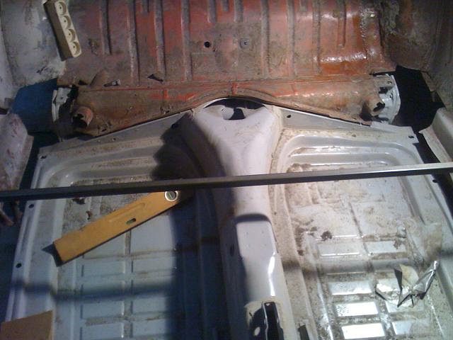

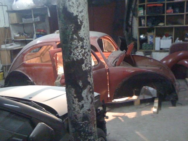

Wracając do tematu , troszkę się grzebało w kabinie a garb po raz pierwszy po rozłące pobył dłużej na podłodze
Celowo za słupem , reflektor jest dość mocny ;P
Trzeba było wszystko przymierzyć aby lipy nie było
Jeszcze lekki strzał od strony kierowcy i będzie jak ulał , cieszy mnie to niezmiernie bo to pierwsza przymiarka po remoncie podłogi . Wszystko zwymiarowane książkowo i pasuje jak ulał z przodu oraz z tyłu .
Odkąd odcieliśmy budę , jeszcze nigdy nie widziała podłogi

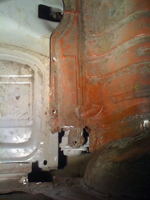

Pierwsza część która się pojawiła w garbie

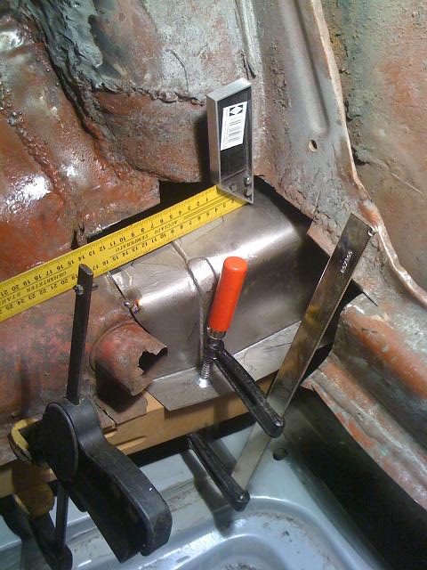

A teraz wsadzę kij w mrowisko . Było ostatnio dużo na forum o kaloryferach , rzeźbach , kowalach.
Co sądzicie bo nikt nic nie napisał , ale chciałbym konstruktywną opinię .
Druciarstwo to czy nie ?
Wymienić ? Poprawić ? Cokolwiek ?
I proszę bez bicia piany w stylu "jakas tam loża szyderców " , " bo sa tacy co nie lubią " , pytanie poważne.
Szczerze?
Reperaturki i tak są do dupy, bo nie trzymają wymiarów i są z kiepskiej blachy, więc dla mnie z dwojga złego dorabiany ręcznie panel to mniejsze zło i gdybym tylko miał sprzęt i umiejętności to bym nie wywalał kupy kasy na reperaturki.
Ważne żeby element był zrobiony z głową, tak jak powyżej
(ale posłodziłem)

browar napisał(a):A teraz wsadzę kij w mrowisko . Było ostatnio dużo na forum o kaloryferach , rzeźbach , kowalach.
Przestań... ja nie miałbym się do czego przyczepić. wiele remontów jest takich że zalezy na wyglądzie zewnętrznym a tu gdzie nie widać to łaty są proste bez kombinacji. nie mówie tu o podłodze czy tonie szpachli tylko właśnie o takich miejscach. Ty dopasowujesz wszystko tak jak być powinno. ja bym się do niczego nie przyczepił...tak samo co do reperaturek jak sam piszesz...jak najwięcej oryginalnej blachy albo dobrze zrobionej własnej niż reperautrek tymbardziej ze tyle jest ch.... jakości... głowa do góry i byle do przodu!!!!
Ale co dokladnie mialo by byc tym druciarstwem, bo nie do konca rozumiem?
Pomijam juz to, ze na tym forum w kwestii blacharki pytac to raczej Ciebie, a nie Ty
Robota super naprawdę! a co do "druciarstwa" (nie lubię tego wyrażenia) kiedyś w troszkę dawniejszych czasach nie było takiej dostępności części jak są teraz i dorabiane było wszystko sam pamiętam jak miałem przyrzad do przetłaczania blachy na podłogę żeby była sztywniejsza. Także w dorabianiu części blacharskich niewidzę nic złego a jeżeli ktoś chce kupować gotowe reperaturki bo to szybciej (ostatnio sam tak zrobiłem z braku czasu i chęci na dorabianie wszystkiego) to jego sprawa ale muszę przyznać że są naprawde kiepskie te gotowe blachy. Twoja robota to naprawdę mistrzostwo podziwiam zapał i chęci.
Dziękuję wszystkim za miłe słowa . Alfą i omegą nie jestem i na pewno o jakieś detale i rady będę się pytał . W grupie siła .
Generalnie chciałem wiedzieć czy coś się wam rzuca w oczy co byście zmienili lub waszym zdaniem wykonane jest nieprawidłowo . Prawdą jest też że nie jest to 100 % wierna kopia a jak najbardziej zbliżona do oryginału. Brakuje małego przetłoczenia na dolnej wardze która się opiera o podłogę . Uznałem po prostu że nakład pracy na dorabianie prawie niewidocznych elementów jest niewspółmierny do czasu a co za tym idzie także kosztów. Dorabianie tego na tak małej powierzchni mogło by także zepsuć całość bo nie ma jak tego złapać.
Zatem cieszy mnie fakt że prace idą w dobrym kierunku .

browar napisał(a):Generalnie chciałem wiedzieć czy coś się wam rzuca w oczy co byście zmienili lub waszym zdaniem wykonane jest nieprawidłowo
skromnie się wypowiem ,bo z racji odległości i braku możliwosci wspólnej pracy itp. nie chcę się ani wypowiadać, ani wymądrzać.
Wszystko mi się podoba i tyle . Gdyby było coś źle to dałoby się to zauważyć i dyskutowałbym ,ale widzę ,że jest super, a sam bym lepiej nie zrobił to jestem "wniebowzięty"
dla mnie rewelka . i im więcej reperaturek wykonanych własnoręcznie z porządnej blachy tym lepiej (porównuję do klokkerholma oczywiście)
