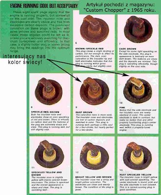

Zapłon masz na bank źle ustawiony , jeśli świece są okopcone , powinny być rude jak nalot rdzy .
Jeżeli zdejmujesz kable WN i nic się nie dzieje to znaczy że nie pali na te gary. Kup Kopułkę WN , palec kopułki , i jeśli masz stare przewody to je wymień na nowe . Ja używam NGK RC-VW 217 , dostaniesz je w intercarsie lub innym sklepie . Są to przewody w silikonowej obwódce .
Kopułki i palce są tanie , więc nei sugeruj się że wyglądają ok , po prostu wymień .
Następnie ustaw dobrze zapłon.
7 czerwca 2010, 08:14
Garbi1.3 napisał(a):Powinny mieć kolor beżowy (kawa z mlekiem) :lol: Tak dokładniej.
Tak dokładniej to powinno byc jak na obrazku , a każdy niech sobie powie jaki to kolor :
