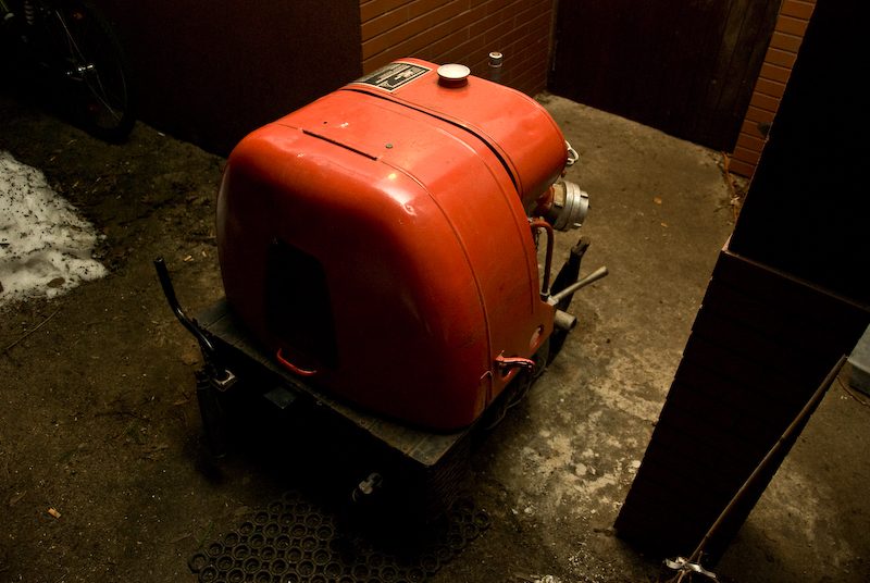

A ciekawe jak to wygląda w silnikach stacjonarnych ? :wink:
Gdzie w motopompie czy agregacie jest strefa zimna/ciepła ?

Michał2 napisał(a):Gdzie w motopompie czy agregacie jest strefa zimna/ciepła ?
Stawiasz go w cieniu, nie na słońcu i jest git :) Można też zastosować otwartą przestrzeń, wtedy wiatr ładnie zawiewa :)
18 lipca 2010, 13:30
Częściowo jest. Silnik jest zamknięty w pewnym stopniu.
