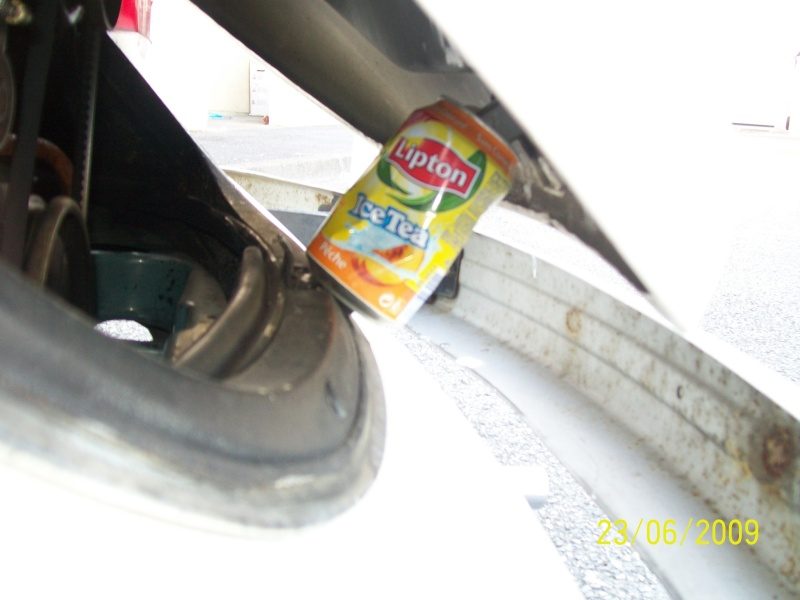

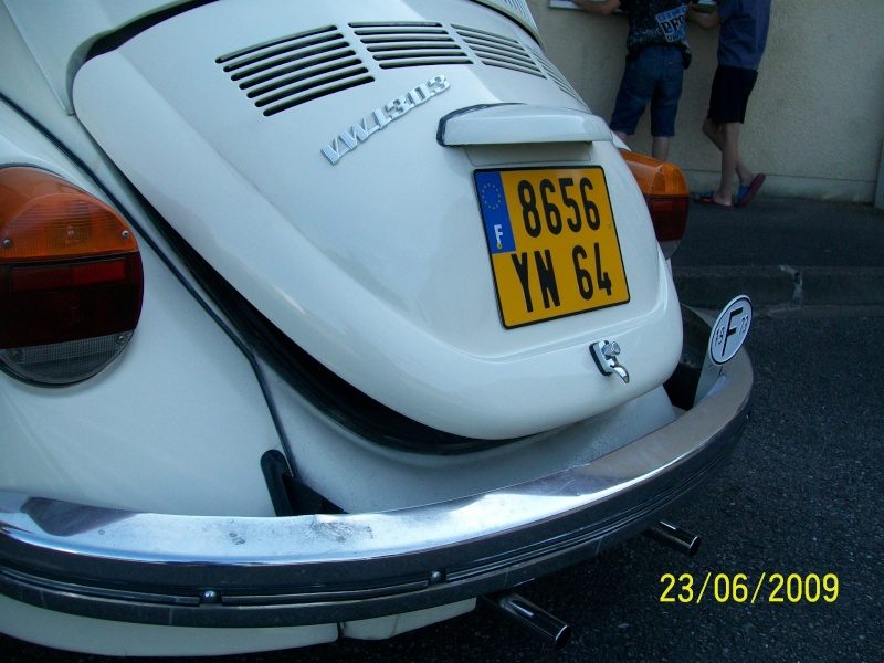

Znalezione w necie:
24 lipca 2010, 10:04
może być nie ciekawie, kiedy na wyboju ta puszka wleci do silnika.
24 lipca 2010, 13:26
Myślę że nie wpadnie bo wygląda na to że jest wbita w haczyk od zamka.
24 lipca 2010, 15:31
taka rzezba troche... ale dziala
