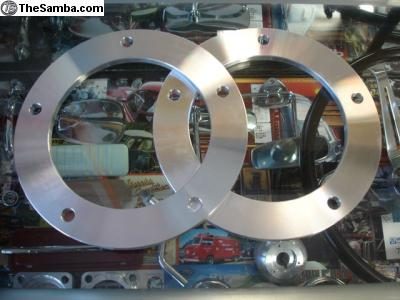

W USA to zakladaja takie dystanse:
http://images.thesamba.com/vw/classifieds/pix/1825029.jpg
Moze te dystanse sa faktycznie jakies nie spaprane, one nie przylegaja cala powierzchnia tylko tymi wypustkami wokolo srob.
25mm to tez dosc duzo. Nie ma pierscienia centrujacego. Moze cale kolo jest lekko przesuniete albo plywa. Jest mocno odsadzone a te sroby wkercaja sie niewiele w te dziadkowe bebny.

W miedzy czasie postaram sie dorobic gdzies dystanse takie o:
I zobaczymy.
A i beda mialy 20mm a nie tak jak te co mialem teraz 25,1mm :)

Poza tym jestem zawyczajnie ciekawy, co powoduje problem Barzanta. Cos z dystansami zapewne. To wiemy. Ale co? Te dystansy powinny dzialac i wielu osobom dzialaja.
