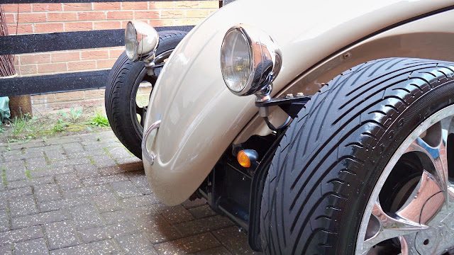

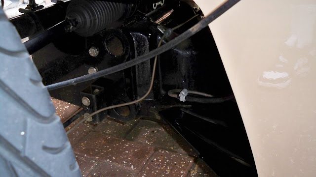

100% potwierdzam. Dwa lata temu zbudowalismy roda "handgranade". Zeby prawidlowo to rozwiazac zdecydowalismy nie ciac oryginaly tylko zastosowac przedluzenie w formie dodatkowego mocowania. Rozwiazanie bardzo sprytne - juz wlasciwie policzone przez specow w stanach wiec bardzo wytrzymale i do tego chyba mimo wszystko prostsze w zastosowaniu.
Element:
Efekt :)
Jesli jeszcze kiedys przyjdzie mi ochota na roda to napewno uzyje ponownie tej metody.
Element:
Efekt :)
