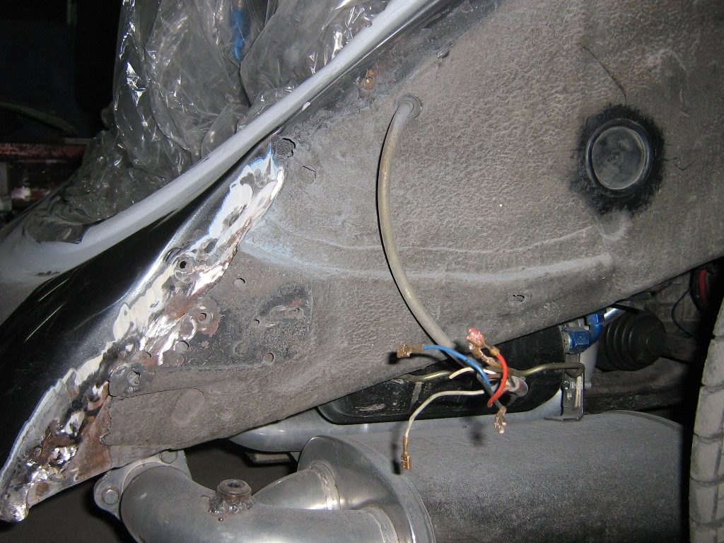

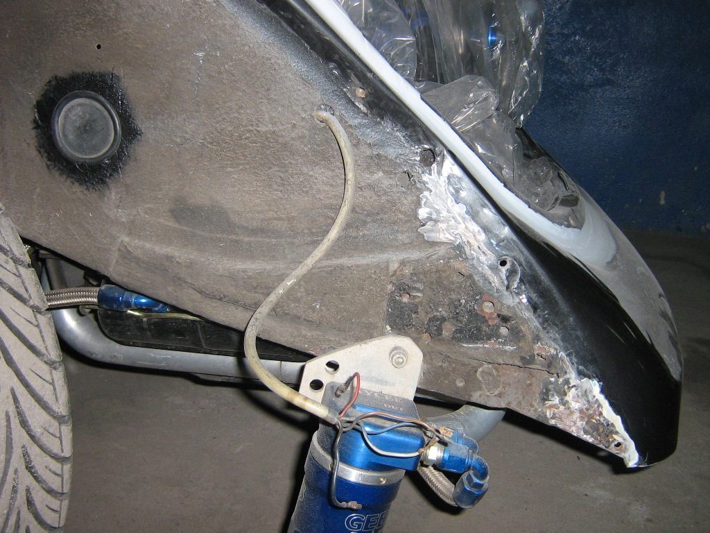

przy okazji lakierowania błotników u Wojtka z Lubonia zrobił mi po 1 dziurce z każdej strony o srednicy z tego co pamietam 50mm, akurat, zeby wykręcic swiece czy dokręcic/odkręcic srube od kolektora. Zaslepki sa z vw T4 ze słupka A

YOGI napisał(a):przy okazji lakierowania błotników u Wojtka z Lubonia zrobił mi po 1 dziurce z każdej strony o srednicy z tego co pamietam 50mm, akurat, zeby wykręcic swiece czy dokręcic/odkręcic srube od kolektora. Zaslepki sa z vw T4 ze słupka A
Napisane jak wół że do świecy też jest dojście.

nie miałem jeszcze okazji sprawdzić, bo mój garbus ciagle w Luboniu u Wojtka stoi. Cel był taki, zeby swiece z 1 i 3 cylindra wykręcac włąsnie prze te dziury bo tak to musiałem gaźniki zdejmować, żeby sie do nich dobrać i nawet małe raczki sprytengo chińczyka nie pomagały. Liczę , ze Wojtek dobrze wymierzył miejsca odwiertu

Odświeżam temat. Dzisiaj się dobierałem do świec i przez te moje otwory dojście jest dobre ( Wojtek wymierzył lux ),ale trzeba mieć nasadkę z gumka w środku, zeby swiece wyciągnąć, ja nie miałem i musiałem sie troszkę nagimnastykować. Potrzebowałem tez wykręcić dysze powietrzne do czyszczenia ( Webery 44 ) i oczywiście przez te moje dziureczki dostępu nie ma i musiałem wykręcić cały gaźniki czyli trzeba było odkręcić kolektory od głowic i po lewej stronie odkreciełm przez otwór, przy uzyciu nasadki na 1/4" z przegubem, ale jest zabawy.( koła miałem zdjete ). Chyba jednak wytnę te dziurki wieksze tylko nie za bardzo mi sie podoba jak Qubek ma to u siebie. Chce mieć tak, zeby mozna było wykręcić dysze powietrzne, odkręca srubki od kolektorów i oczywiście wykręcać swiece szczególnie , że na 3-cim cylindrze załozyłem czujnik temperatury glowicy i trzeba delikatnie delikatnie. Zakładanie kabli naświece z gaźnikami na 1 i 3 cylindrze też jest upierdliwe.
