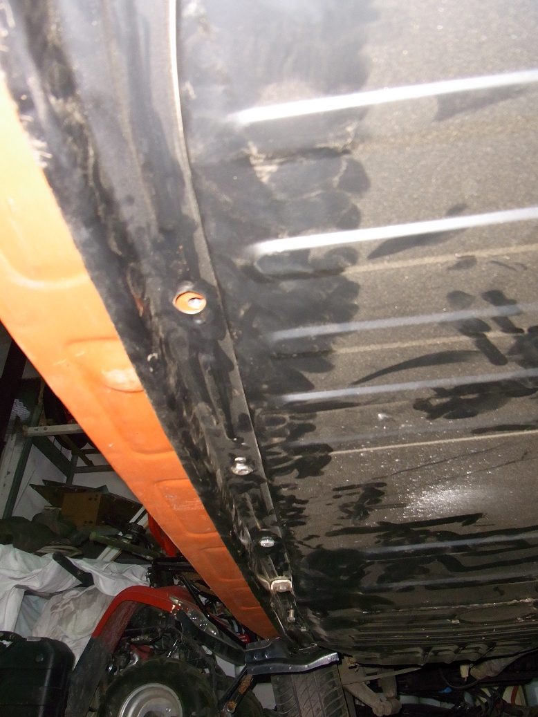

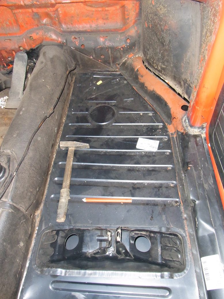

Próg już poheftany na słupku A i B. udalo mi się lekko wysunąć go do zewnatrz w przedniej części (hydrauliczny lewar+brecha) i w miare sensownie spasowac z podloga. Tylka czesc podlogi doklepana do pionu młotem. Zgadzają się wszystkie dziury poza dwoma w pol przeslonionymi. Nie bede dalej kombinowal.

na oko wyglada dobrze.
Szkoda Tylko ze od razu nie zdarłeś tej farby transportowej i nie zabezpieczyłeś czymś sensownym, było by wygodniej niz na samochodzie
12 maja 2011, 23:31
Dobra rada wujka dobra rada - wywal to cale ustrojstwo, w ktore wklada sie podnosnik. Ta podloga nie jest wystarczajaco mocna i jak bys tego uzywal, to sie pognie. No i pod tym potrafi gnic.

co do farby, to miejsca strategiczne - niedostępne po spawaniu wydarłem do gołego i pomalowałem cośtam-korem. cala reszta będzie zerwana później, problemu z dostępem nie powinno być bo podjąłem decyzje ze koniec końców, jak już wszystko w miarę połapie to i tak dźwignę budę.
Z tym uchwytem na podnośnik dalej bije się z myślami wywalać czy zostawiać - z jednej strony chce niby fabrykę, z drugiej ten szit do niczego nieprzydatny, zawadza, korozjogenny i ciulato wygląda bez założonych stopni a i mex swoje podstawki pod czterołapowy podnośnik ma (z przodu progu takie kwadratowe z dziura, - to chce nazad przyspawać). Nie wiem w sumie. Upier@#$dolic zawsze zdążę :)
Poza tym to płat podłogi chce obheftać w około piramidy bo te zgrzewy to jakiś żart strasburgera jest.
13 maja 2011, 07:40
Wywal podnośnik."Fabryczność " garba na tym specjalnie nie straci :-) Na dobrą sprawę piramidy to drugie potencjalne źródło korozji, może mniej niebezpieczne, bo w środku ,ale zawsze.No i są kiepsko zgrzane.Najlepiej byłoby rozwiercić zgrzewy i wyjąć piramidy, zabezpieczyć pod nimi ( bo zapewne jest tam golutka blacha) i porządnie wspawać punktowo.
13 maja 2011, 09:00
Przy pierwszym garbie mialem t o ustrojstwo,ale po 6 latach zaczałe m ząłowac, ze nie wywaliłem tego wczesniej.
W drugim aucie remontujac podłogę nawet nie zastanawiałem sie,czy te uchwyty zostawic- odciałem je i zeszlifowalem/platy byly zdrowe/. Gorąco polecam zrobic to samo.
