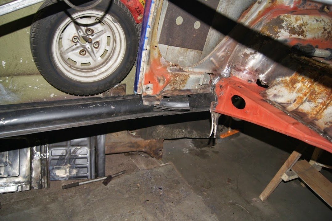

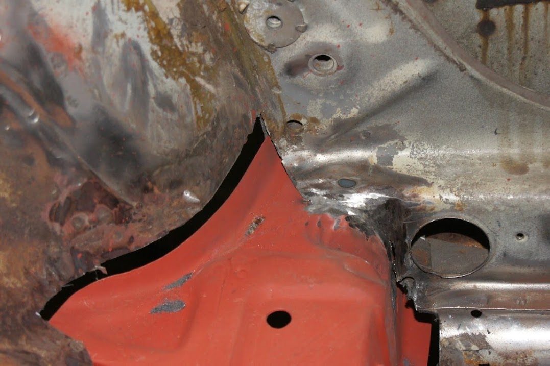

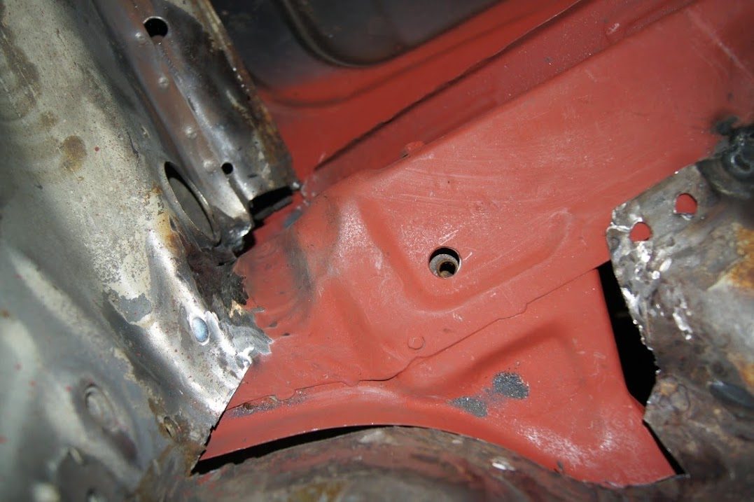

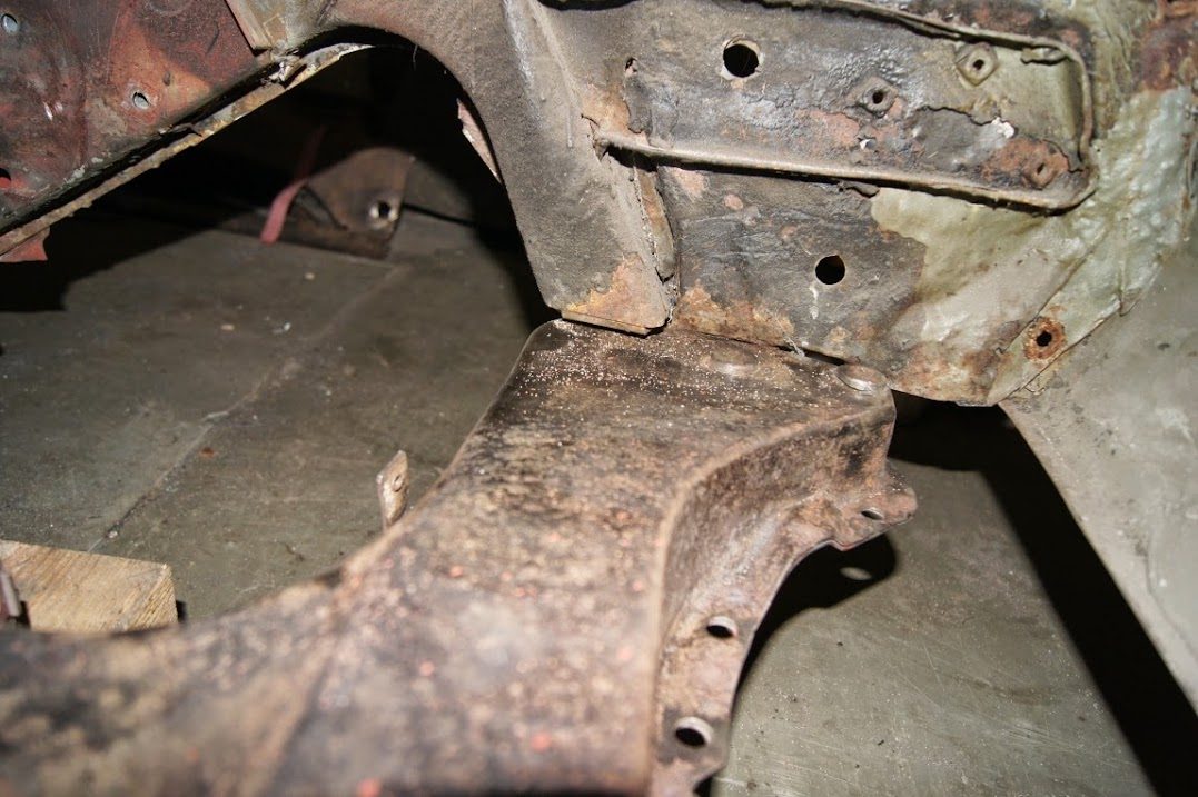

I kolejny kroczek do przodu.

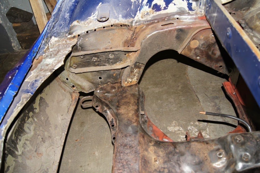

Próba przymiarki progu, no cóż nie będzie łatwo. Na razie jeszcze bez kompletnej ściany grodziowej.

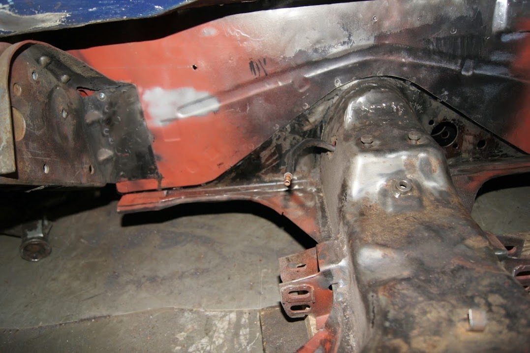

5 grudnia 2014, 20:07

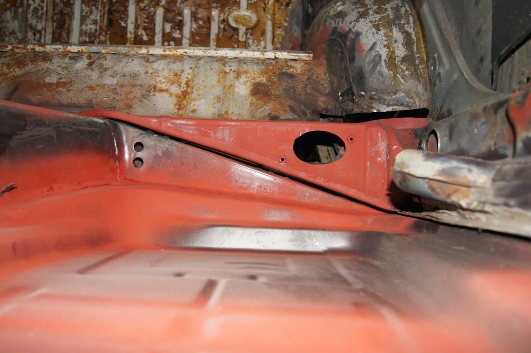

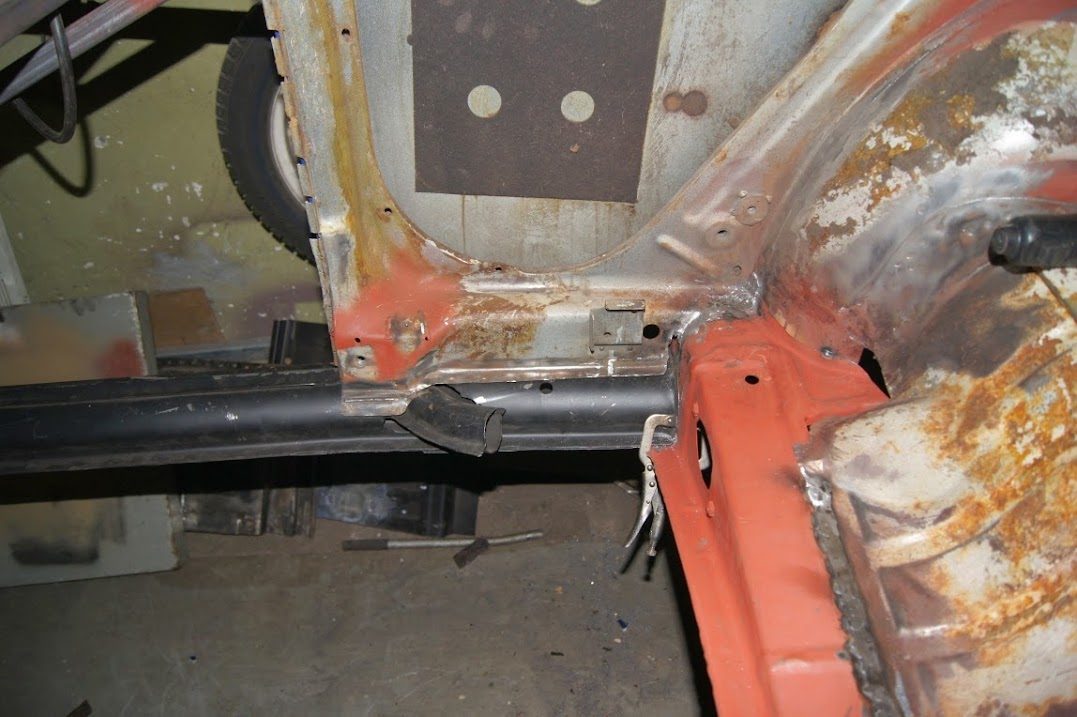

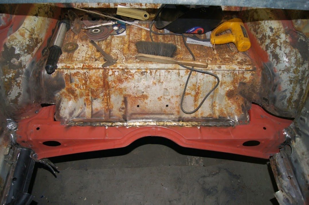

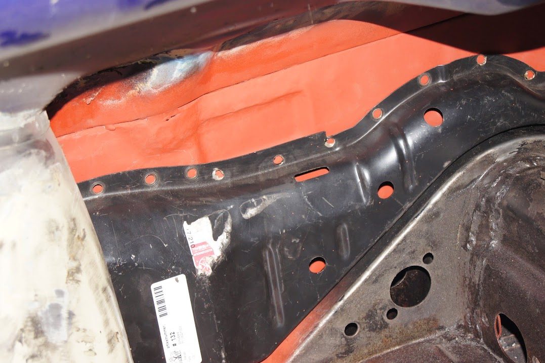

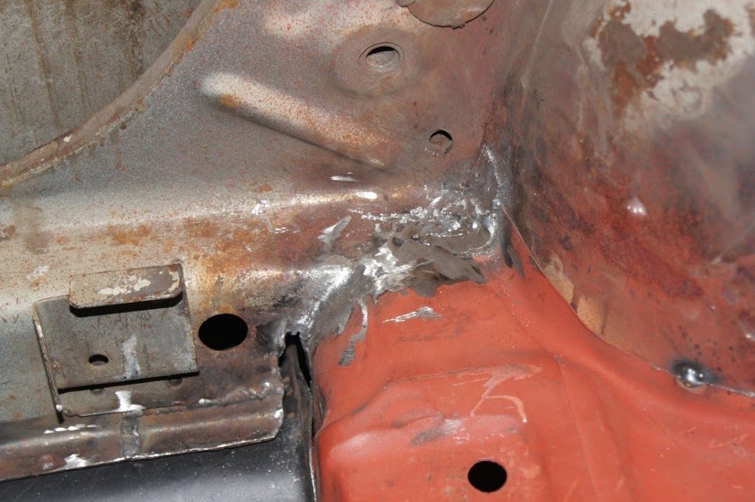

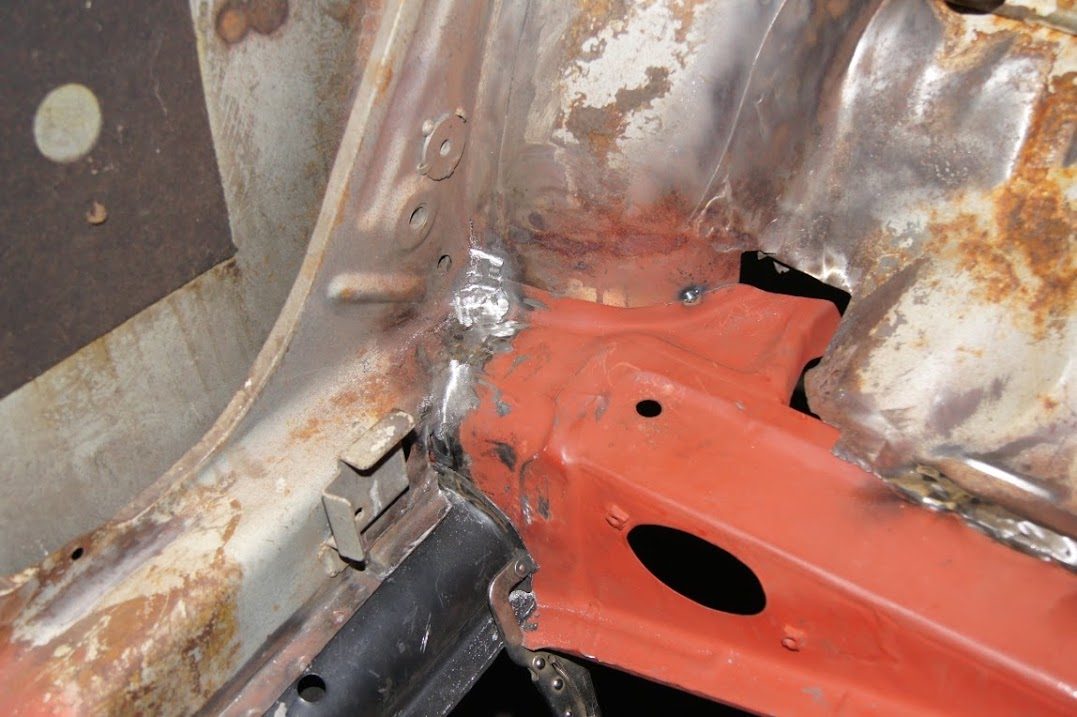

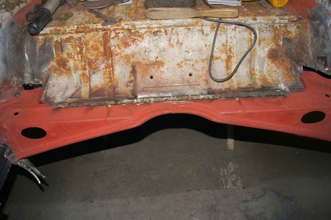

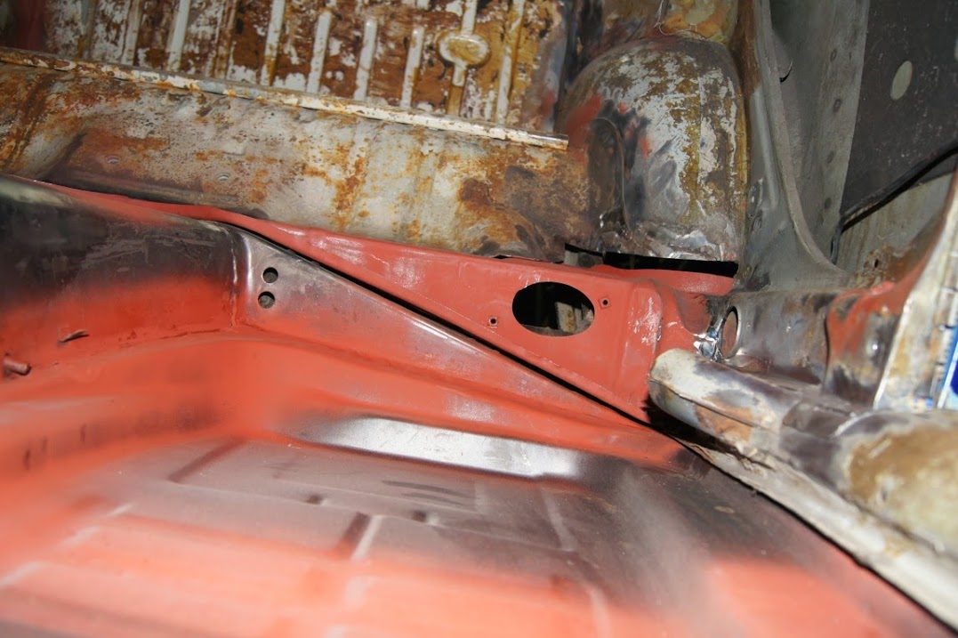

Dzis położyłem budę na podłogę aby wymierzyć ścianę grodziową. W sumie jestem zadowolony. Teraz ją ułożę tak dokładnie jak się da.
Obecnie wygląda to tak:
Pytanie jaka przerwa w tym miejscu między podłogą a budą jest dopuszczalna? Jest to pod kanapą.
Tylko włożone bez wzmocnień w środku.
Czy w tym miejscu daje się "coś" między budę a podłogę?
5 grudnia 2014, 20:15
mrówa napisał(a):idzie przecież uszczelka plus śruby ściągną i uszczelniacz jakiś będzię .
No tak ale to miejsce jest w okolicy popielniczek i obecnie mam tam przerwe okolo cm i zastanawiam się czy jest to normalne w tym miejscu.
W kolicy amortyzatora obecnie buda leży sobie na kawalkach gumy tak okolo 8 mm grubości. Wiem że tam idą gumowe podkładki.
No i co z miejscem z samego przodu gdzie się przykręca bude to podłogi przez smolot
5 grudnia 2014, 21:00
Z tyłu buda jest przykręcona tylko przy amortyzatorze, otwór pod kanapą jest zalepiony masą :)
Rozbierałem dwa 1303 i przy samolocie uszczelki żadnej nie było.
5 grudnia 2014, 21:32
marjas napisał(a):Z tyłu buda jest przykręcona tylko przy amortyzatorze, otwór pod kanapą jest zalepiony masą :)
A to Ciekawe bo ja już też parę garbów rozbierałem nawet w moim mexe są tam śruby, W tym ktoś te otwory zaspawał, ale były urwane śruby. No cóż coś podłożę i przykręcę w przyszłości.

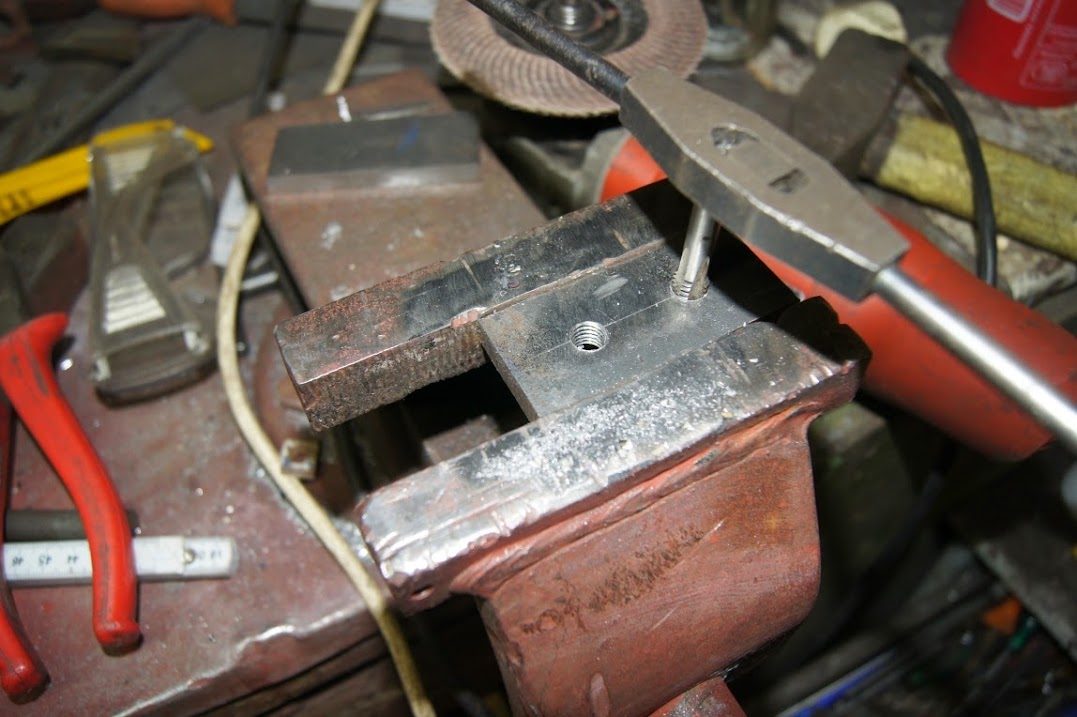

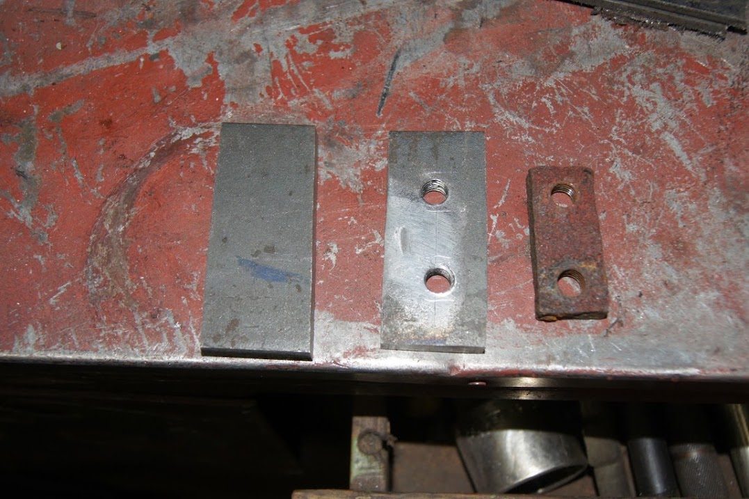

9 grudnia 2014, 21:54

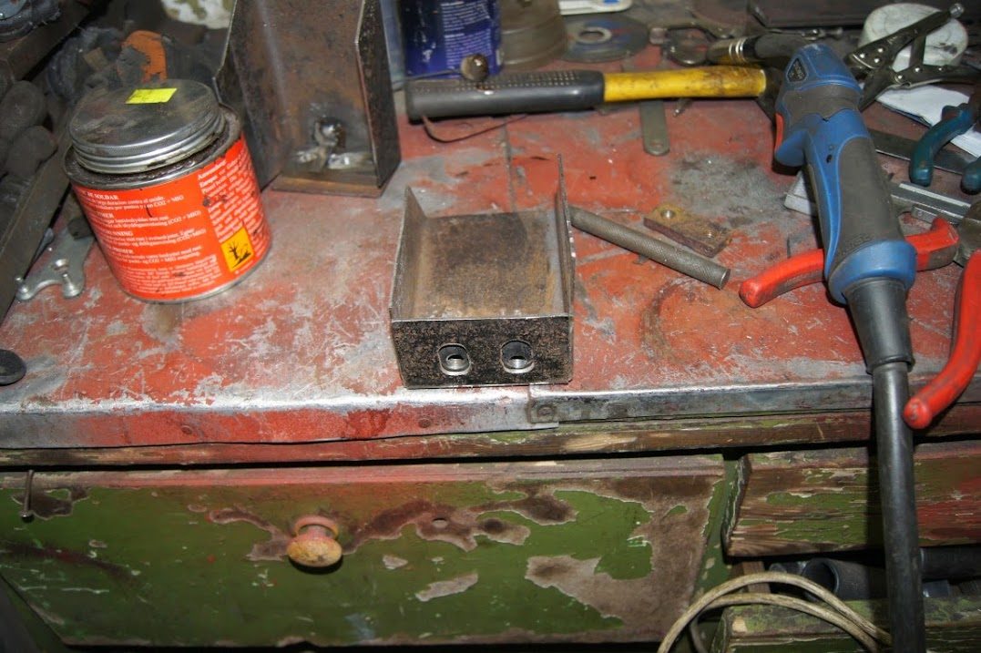

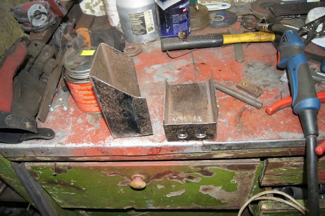

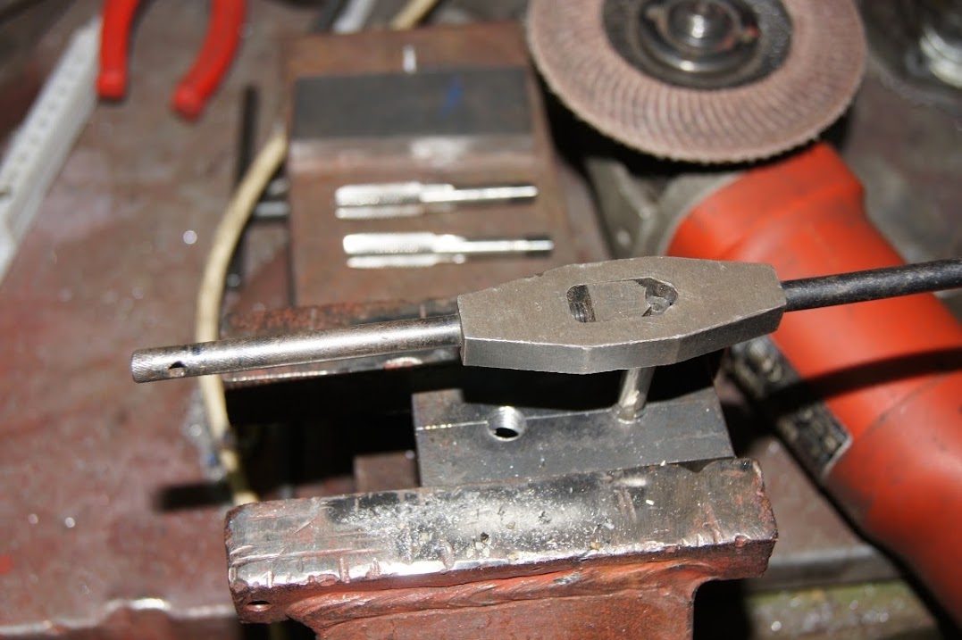

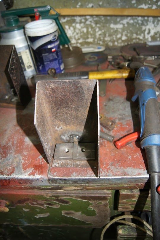

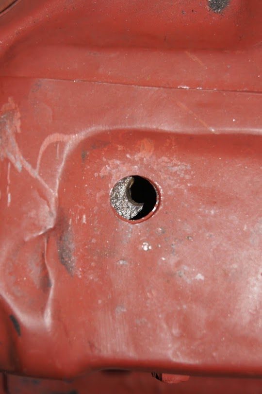

Wsporniki do ściany grodziowej.
Wkładki z gwintem robiłem większe, buda będzie dociskana większą powierzchnią.
Teraz tylko ponawiercać otwory, wyczyścić pomalować i przyspawać do ściany grodziowej i będzie można zamykać ścianę grodziową?
