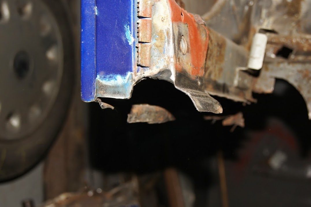

Ot i problem.
Jak włożyć ścianę grodziową na miejsce?
Dziś w sumie niewiele się działo. Wyciąłem prawy próg a raczej to co z niego zostało. Przymierzyłem wstępnie nowy i myślę że coś z tego będzie aczkolwiek bez walki się nie obejdzie...
17 października 2014, 23:11
marjas napisał(a):Ja ściane wkładałem w częściach :-D
to znaczy? najpierw tylną blachę?
17 października 2014, 23:47
Tak, najpierw blachę od strony kosza, potem tą od kabiny i na koniec wzmocnienia do środka.

marjas napisał(a):Tak, najpierw blachę od strony kosza, potem tą od kabiny i na koniec wzmocnienia do środka.
No tak myślałem. Przeglądałem Twój remont i jestem pod wrażeniem. Ale zastanawiam się dlaczego nie dawałeś żadnej pasty do spawania/zgrzewania jak łączyłeś np dwie blachy "do siebie" ?
Bardzo mi pomogą Twoje zdjęcia. Już mniej więcej wiem co teraz mam robić.
A jak Ci pasował nowy próg do słupka B? No i zdecydowanie w lepszym stanie miałeś przód garba niż u mnie.
No nic w poniedziałek dalsze prace mam nadzieje że już konstrukcyjne a nie ciągle niszczycielskie ;)
