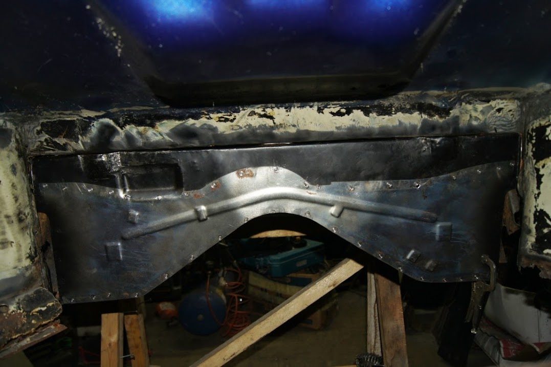

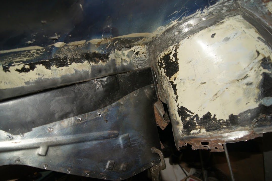

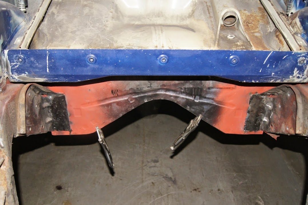

Kolejny dzień walki.

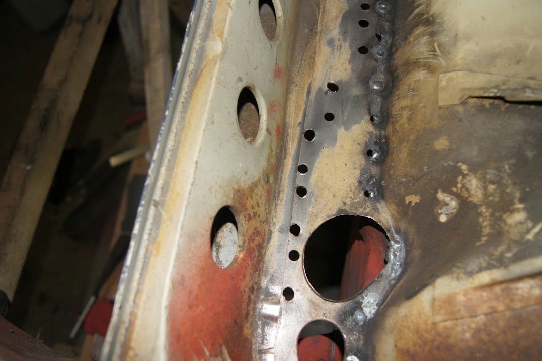

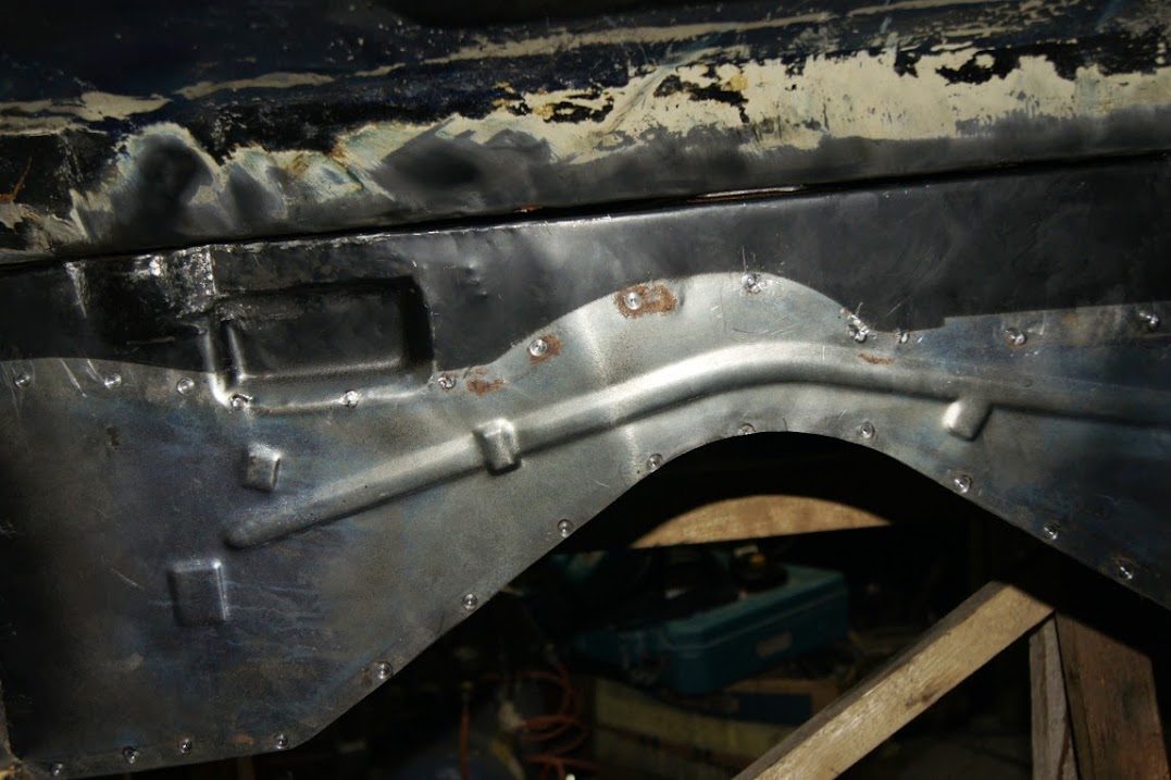

Dziś walka z nową ścianą grodziową. Została rozwiercona. Po tej operacji ukazała się już ładna korozja w miejscu zgrzewów i goła blacha.
Dalej była walka z dopasowywaniem jej do samochodu. Pomału zaczyna pasować.

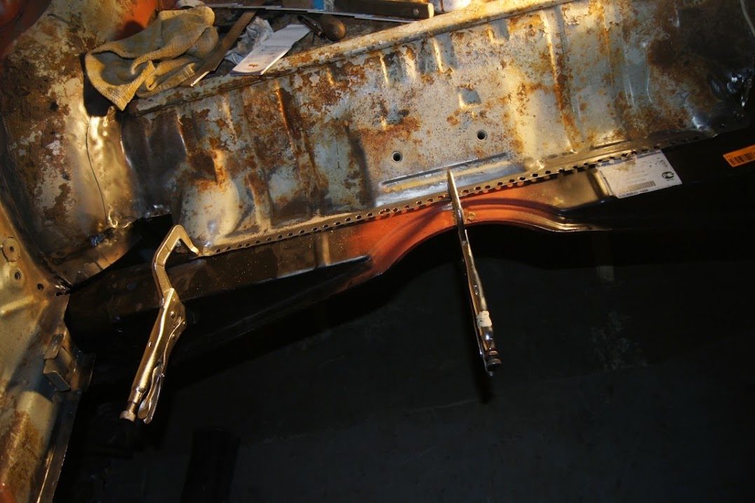

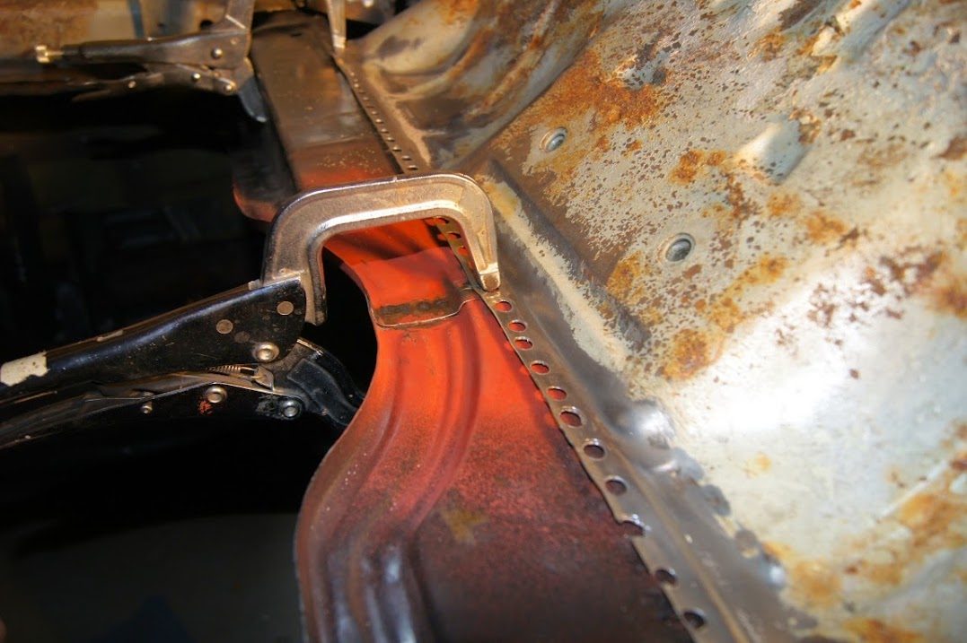

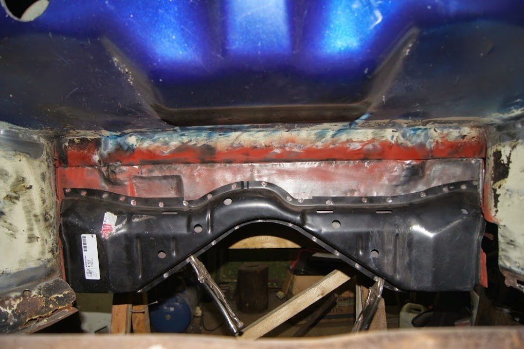

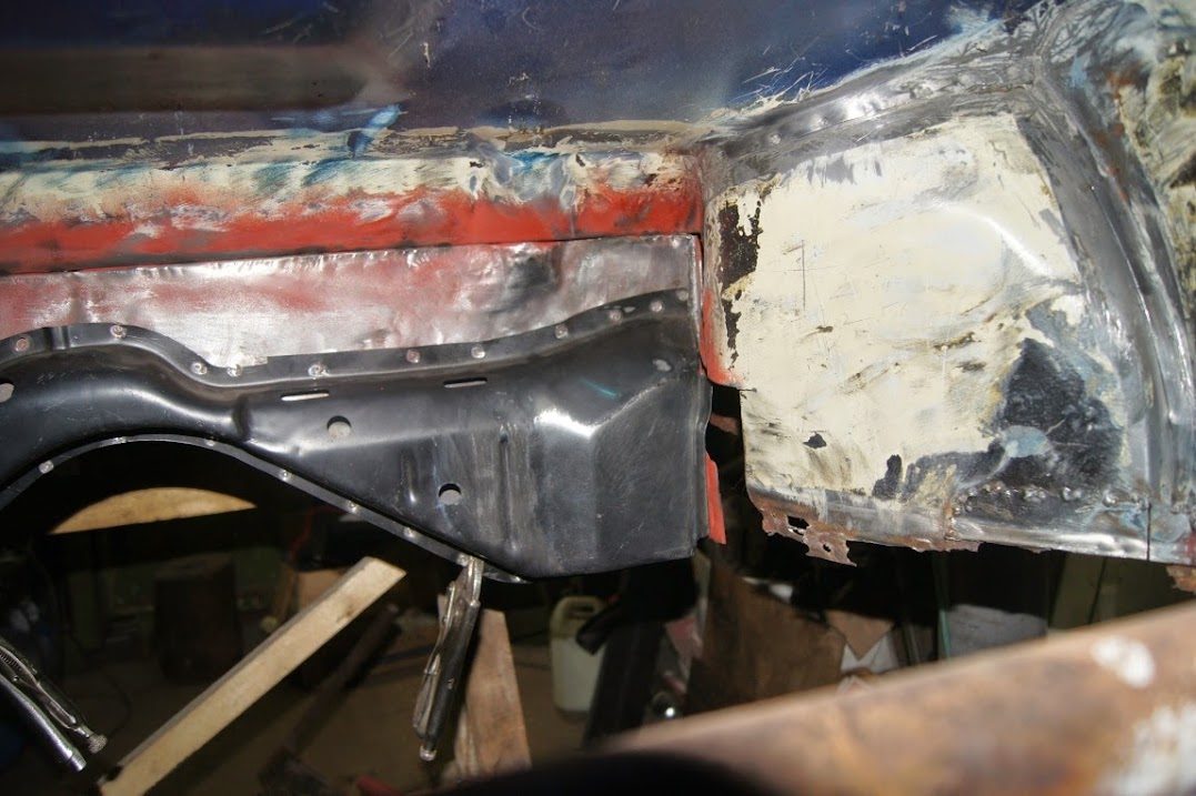

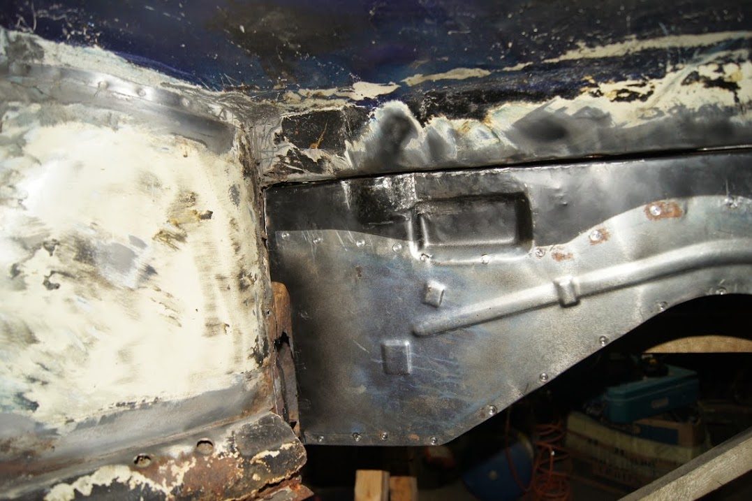

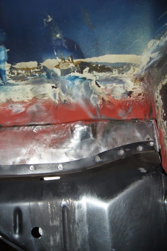

Przyspawana została pierwsza cześć ściany grodziowej.
Dorobiłem też nowe wzmocnienia bo stare do niczego się nie nadawały.
Spawy pod bakiem jeszcze nie szlifuje ponieważ będą tam jeszcze spawy od kosza na koło zapasowe. Przymierzyłem też drugą część ściny i nie jest źle, co prawda bez podłogi ( swoją drogą zastanawiam się czy położyć budę na podłogę przed przyspawaniem tej blachy). Teraz przyjdzie czas na progi ale najpierw zakup blach pod kanapą gdzie się przykręca ebonitowe rury do ogrzewania. Co do wzmocnień to też się zastanawiam czy one w środku dotykają 2 części ściany grodziowej, czy jest jakiś luz?

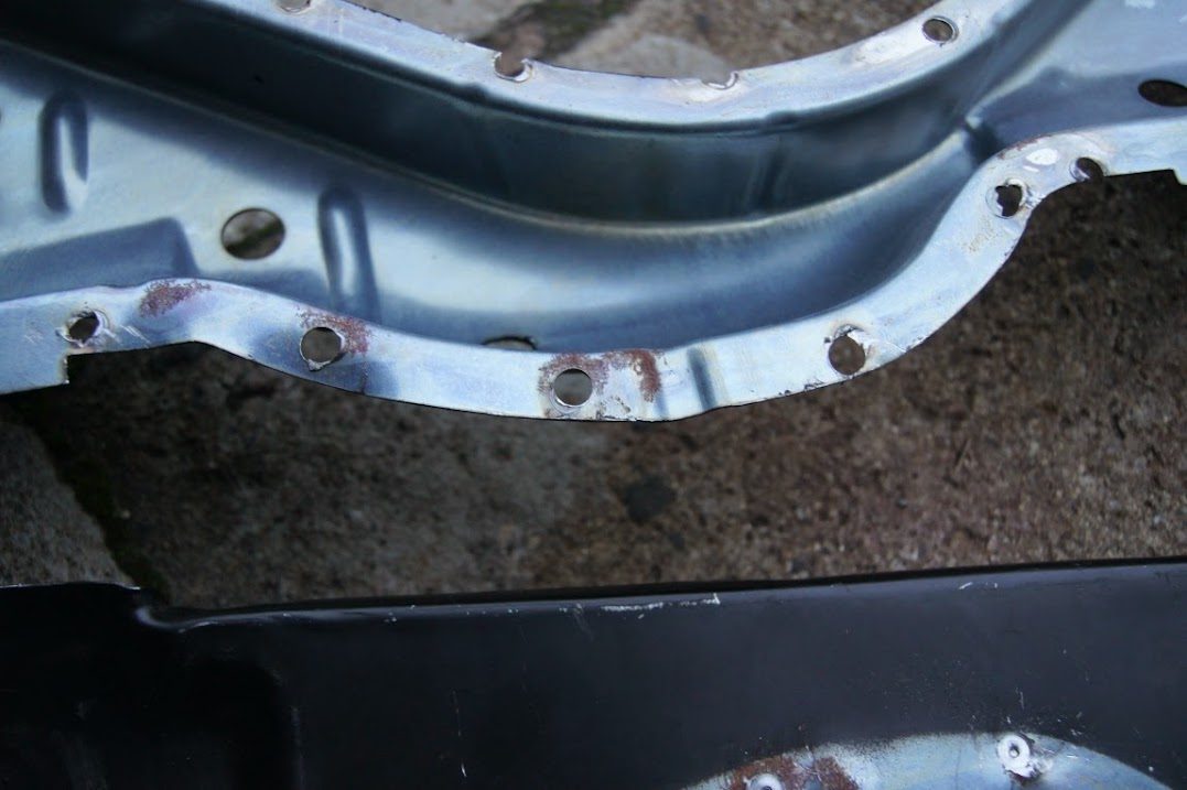

Dobrze ze to rozwuerciles. Widac ze sprawdzaja sie porady kolegow ze nowe blachy a juz maja rdze.

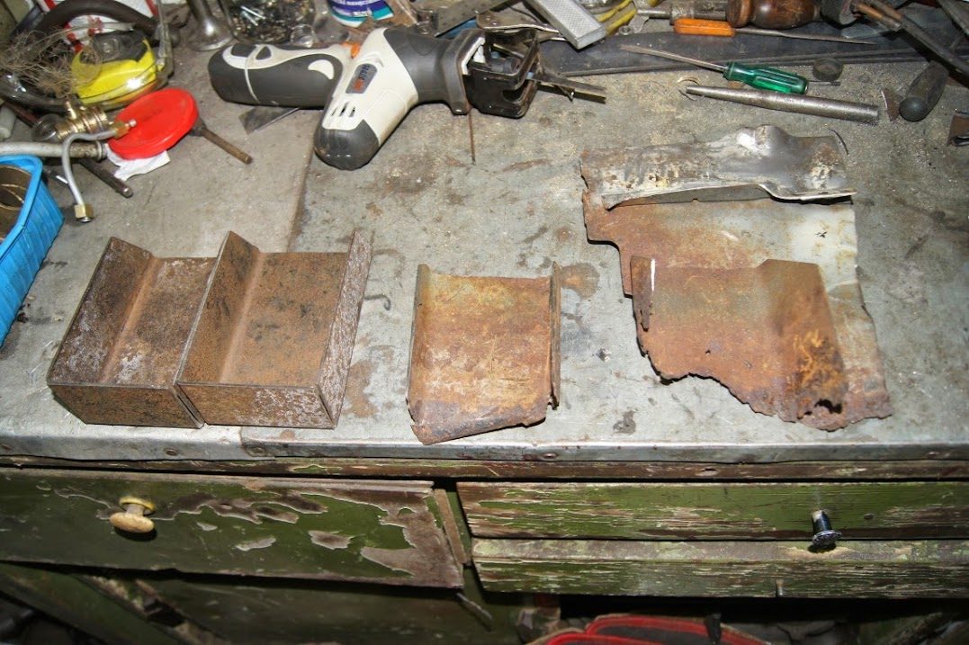

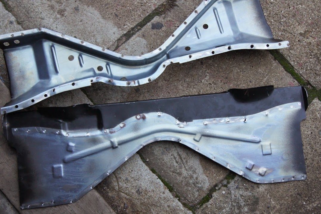

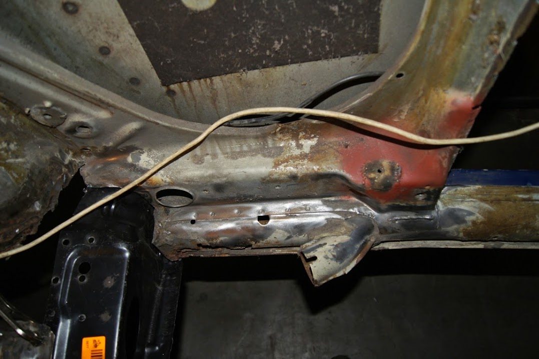

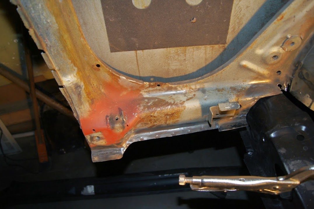

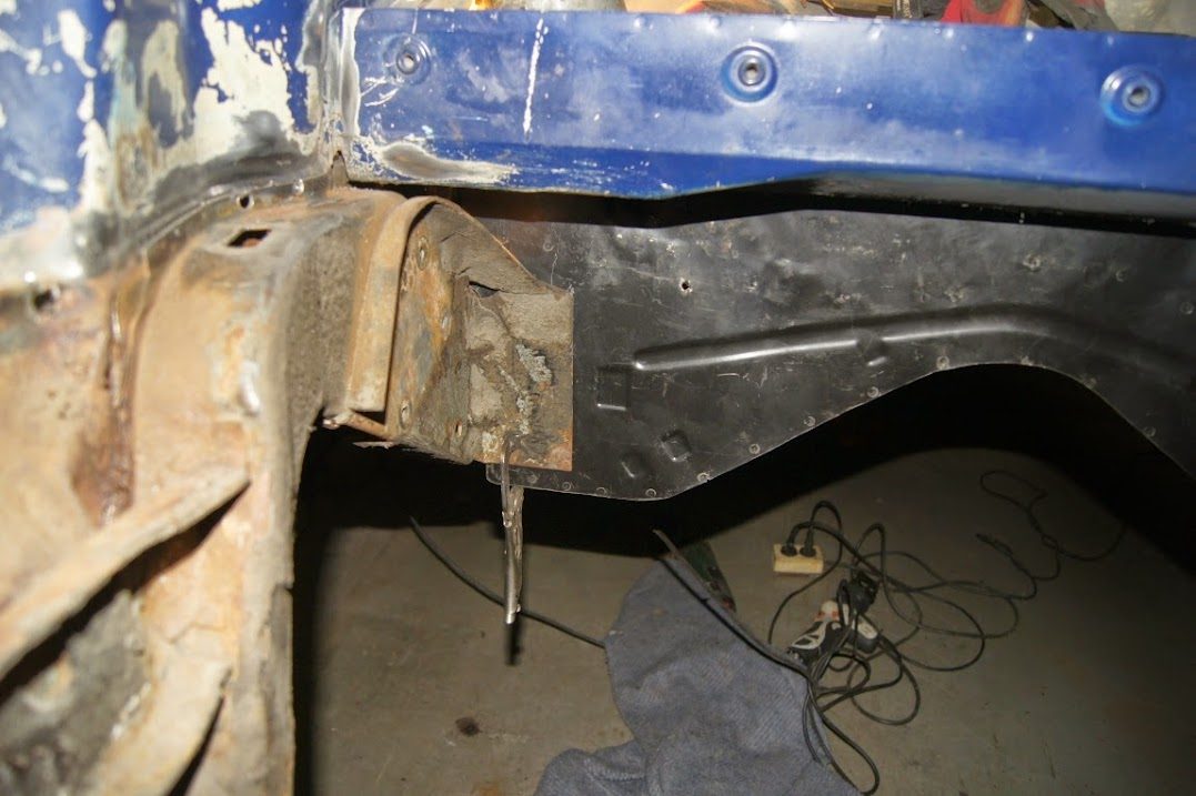

I prace pomału do przodu

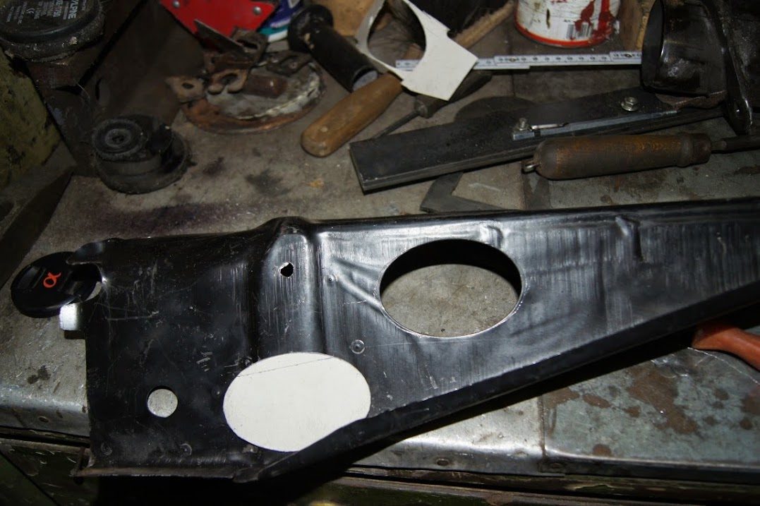

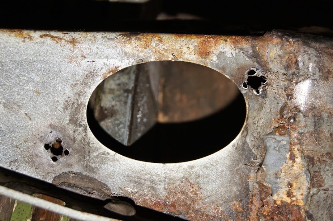

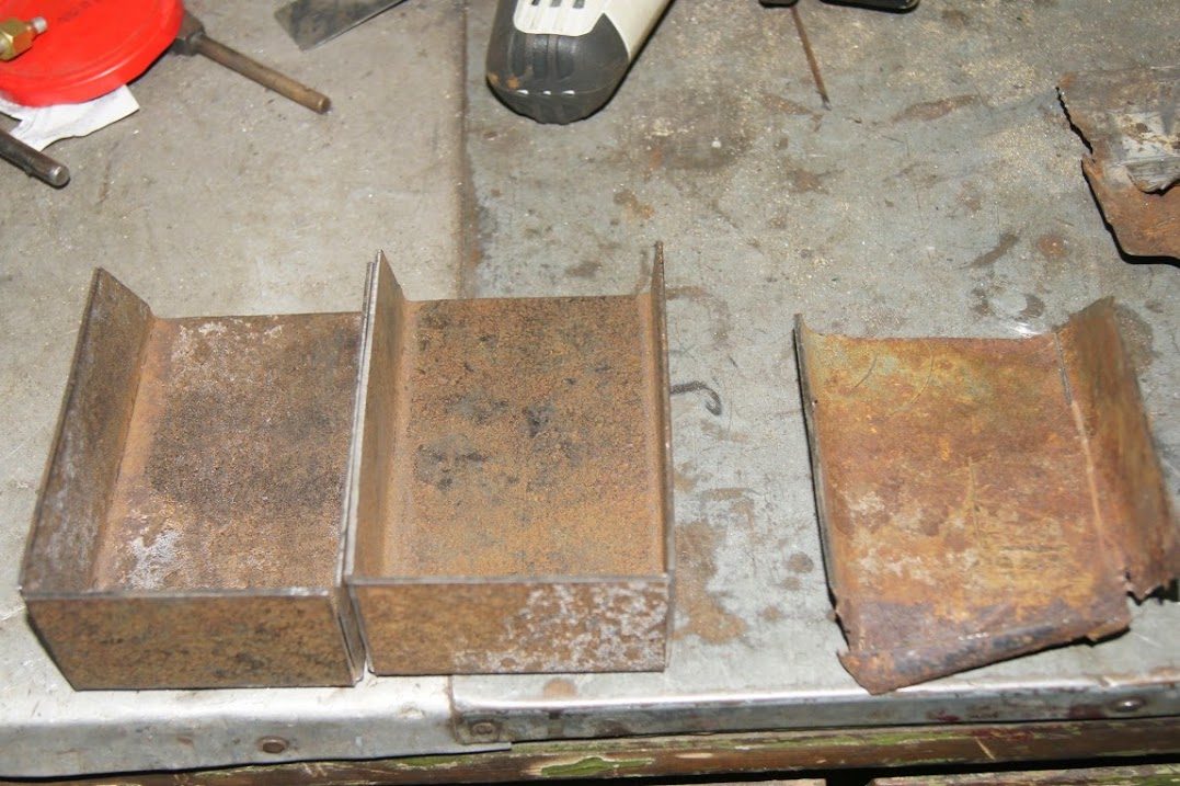

Odwiercone pozostałości tylnych trójkątów (tam gdzie przychodzą rury ebonitowe), odwiercone kawałki od nowych reperaturek - pod spodem goła blacha, "milion przymiarek i pomiarów", dziś zgrzewarką połączyłem dwie części trójkątów ze sobą. Kolejne pomiary i przymiarki. Wyczyszczona i pomalowana od środka druga część ściany grodziowej. Dopracowanie wzmocnień ściny grodziowej.
17 listopada 2014, 21:14

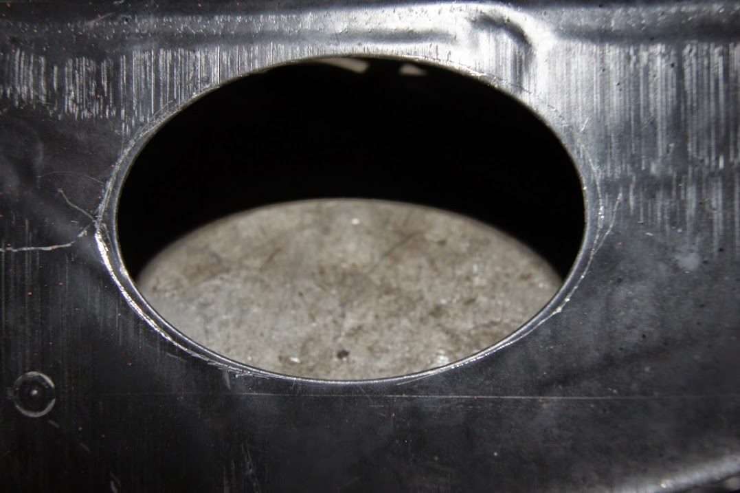

Co by nie było zbyt ładnie to otwory na rury ebonitowe są za małe.
Pilnik i już jest ok.
Widać o ile.

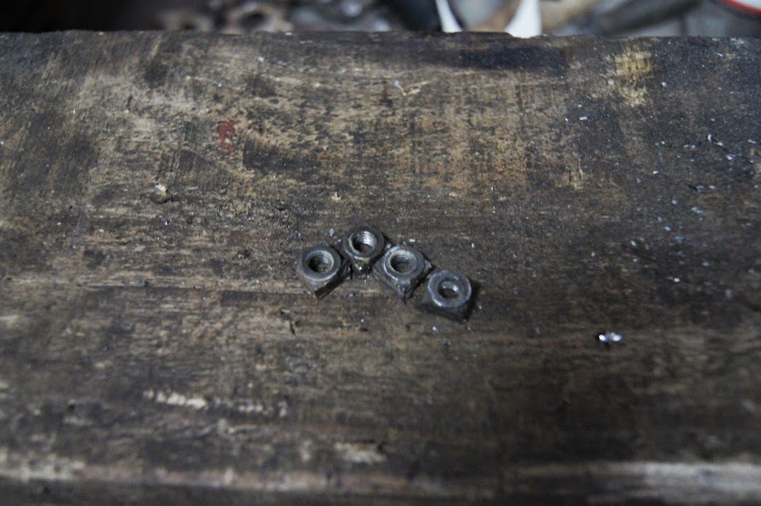

Dziury na nakrętki zrobione, rury pasują, odzyskane "nakrętki", teraz tylko je przygrzać i będzie ok

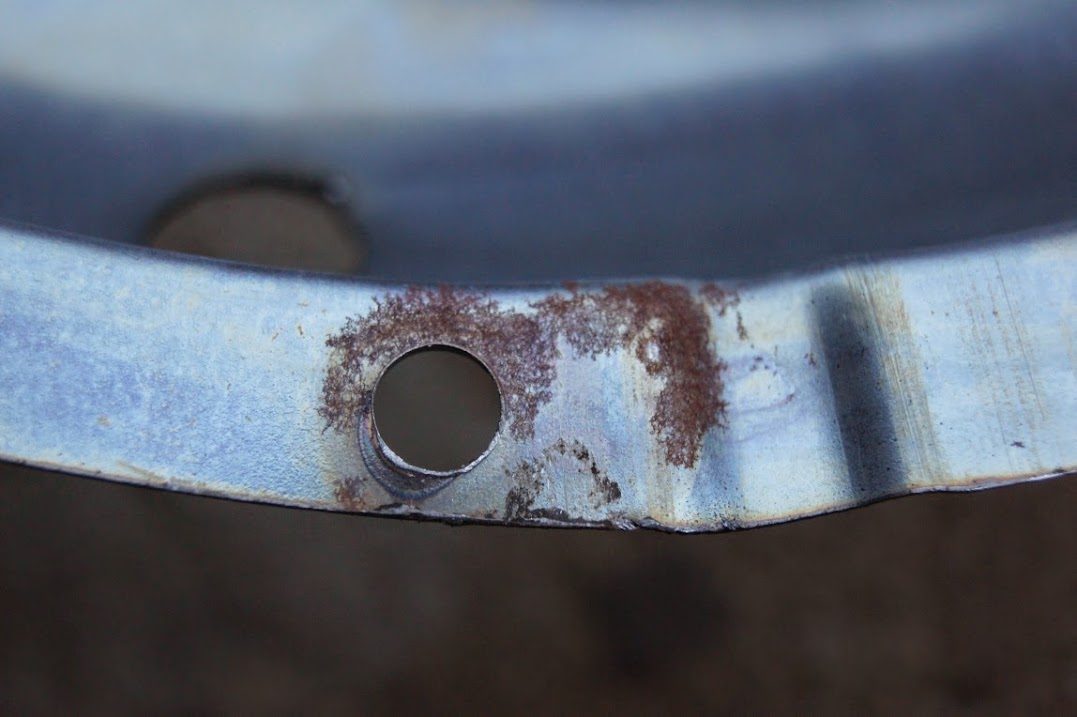

Działam, ale ręce opadają na jakość tych "nowych" blach, teraz mam problem ze ścianą grodziową...

No niestety te wszystkie reperaturki robią tragiczne, ja kupiłem zawias z kawałkiem słupka, Bartek mówił że ta wyższa reperaturka jest lepsza, więc taką wziąłem, nie chcę wiedzieć jaka jest ta gorsza... Porozwiercałem, pociąłem, klepałem i dalej kicha...

Tylne trójkąty prawie gotowe. W poniedziałek \ wtorek wstawia już w samochód, mam nadzieje, niestety dziennie poświęcam 2 do 3 h na garba.
Gdyby reperaturki były lepszej jakości to prace szły by szybciej, ale korozja na nowych elementach spowalnia...

Sam kształt można przeżyć, ale kupując nowy element który juz jest "skorodowany" to totalna porażka.
