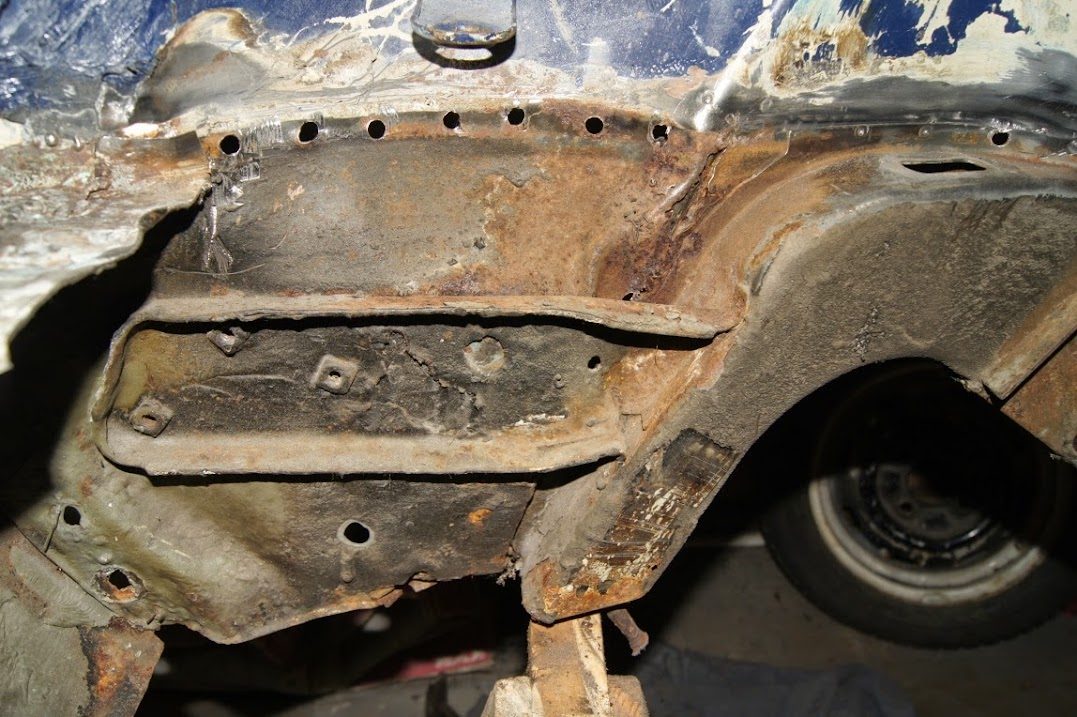

16 października 2014, 20:55

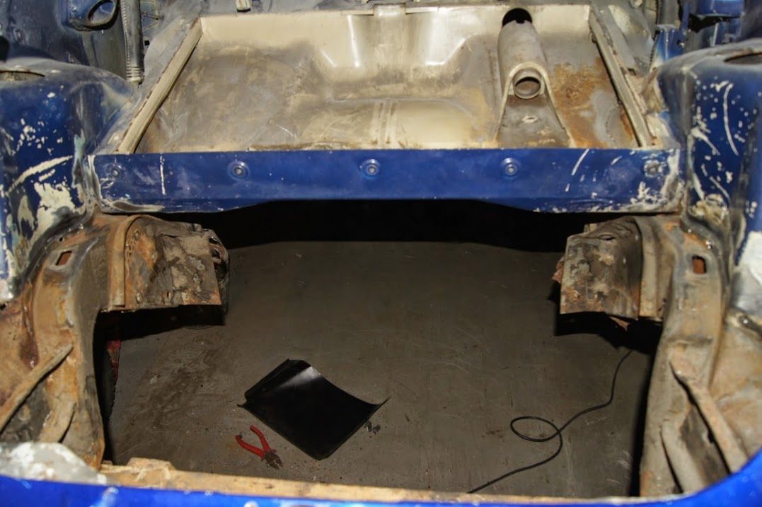

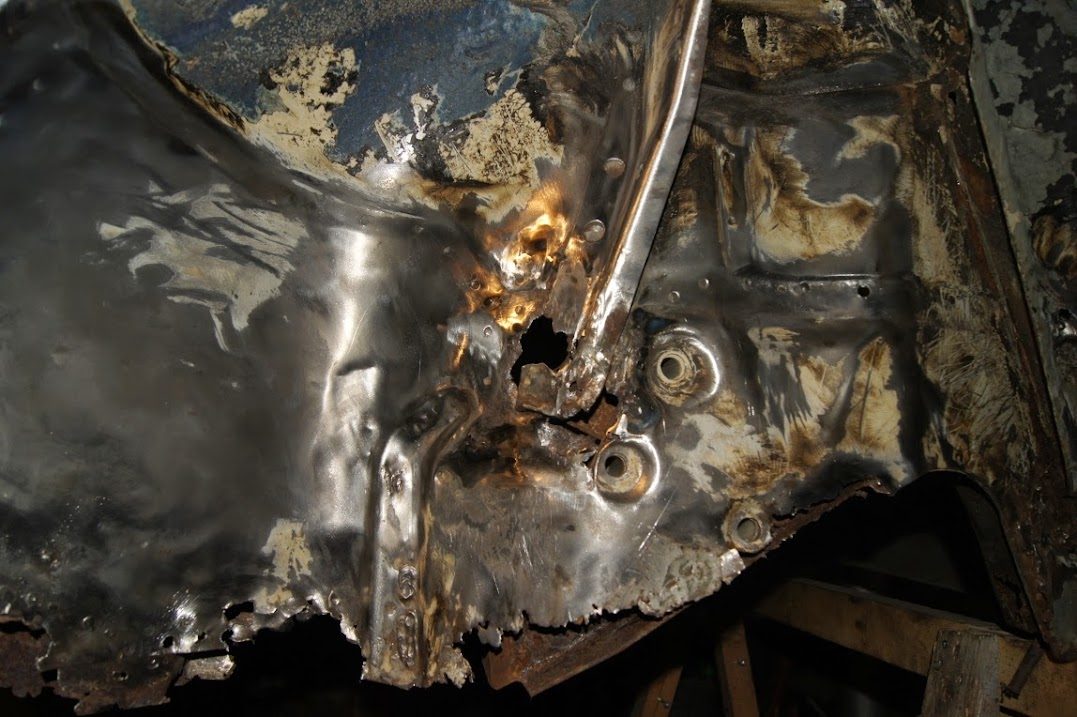

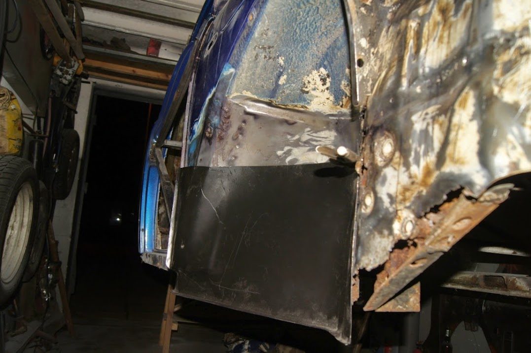

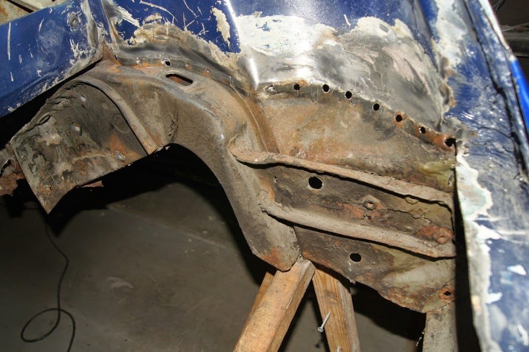

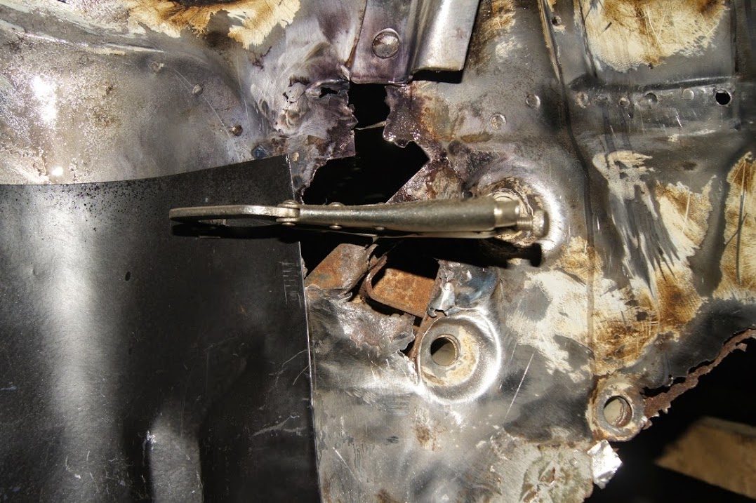

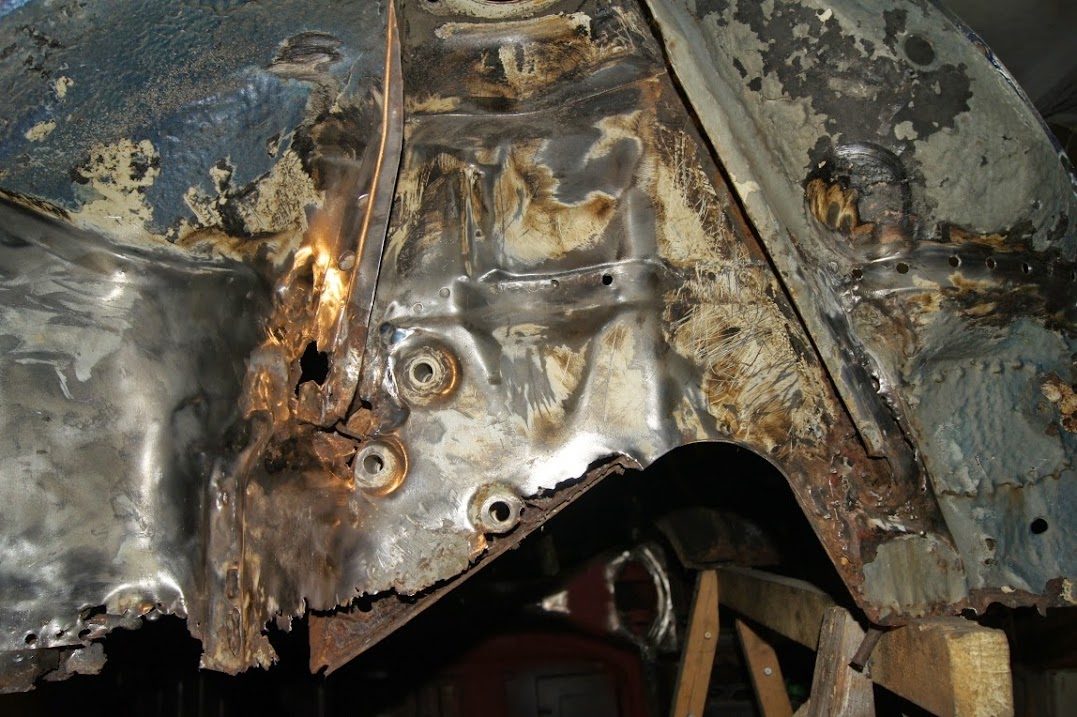

dalsze prace, wycięcie kosza na koło zapasowe, przygotowania do naprawy prawej strony. Tak jak widać pod super łatami nic tylko korozja niestety dość mocno posunięta ale na takim etapie nie ma co się poddawać.
