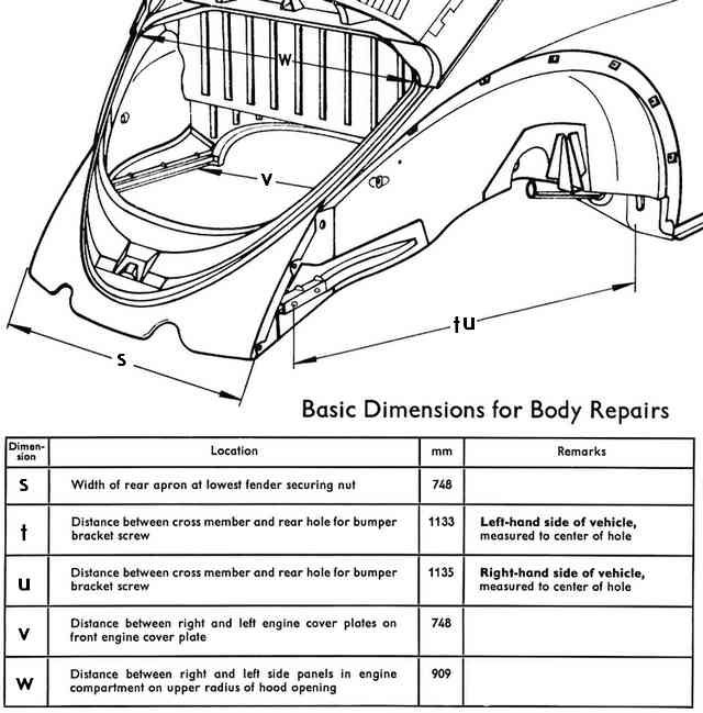

Wracając do pytania nikt niema wymiarów nadwozia, karoserii , może w jakiejś książce coś pisze na ten temat ?
6 grudnia 2011, 20:36
Ja mam tylko ten obrazek wrzucony przez Ciebie niestety. Sama podłoga oczywiście że się zmieniała, ale dokładnych danych na ten temat niestety nie mam...

znalazłem coś takiego może się komuś przyda na 90% to chyba jest 61-65rok
