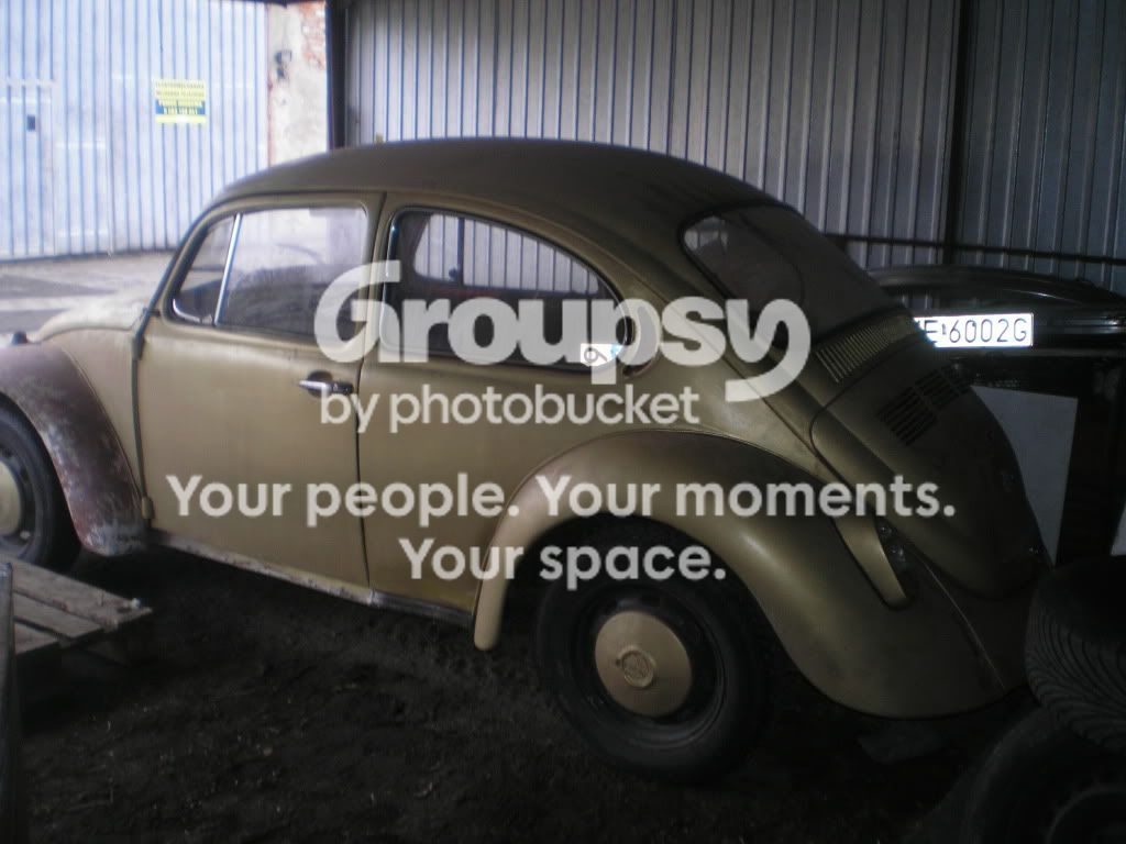

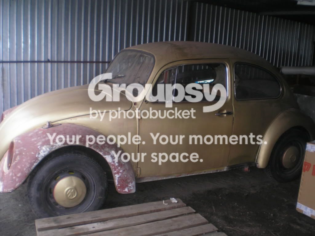

Jakiś czas temu zakupiłem Garbusa 1300
I wstawiłem go do garażu ,następnie rozpocząłem zbieranie części i informacji o remoncie Garbusa.
Jest to mój pierwszy taki projekt.
Więc za bardzo nie wiem co i jak należy zrobić ,liczę na wasze porady, uwagi.

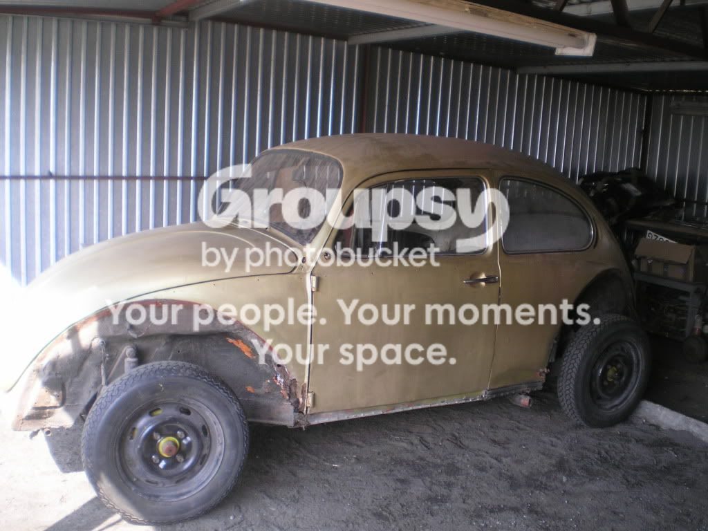

Oto fotki Garbusa

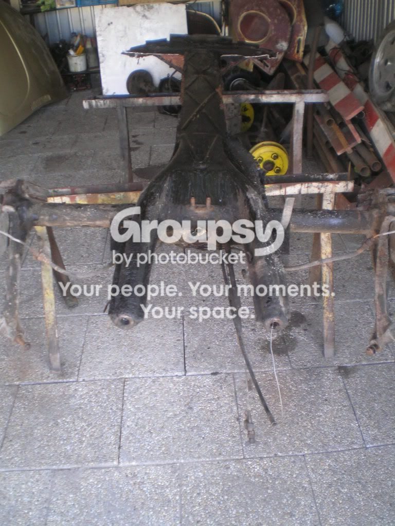

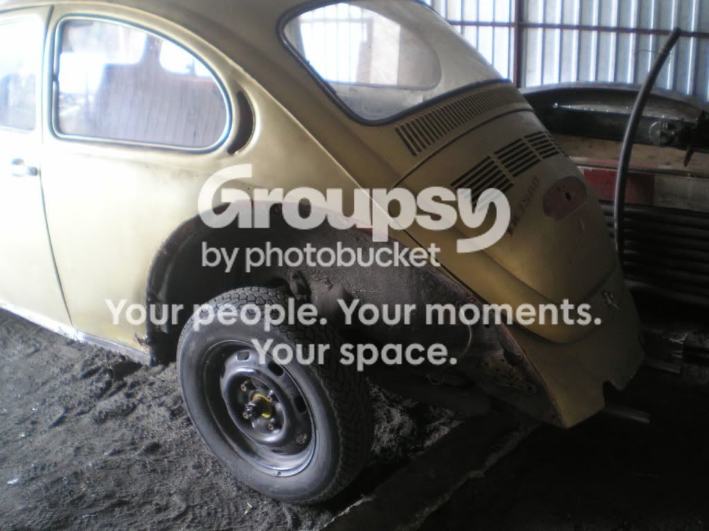

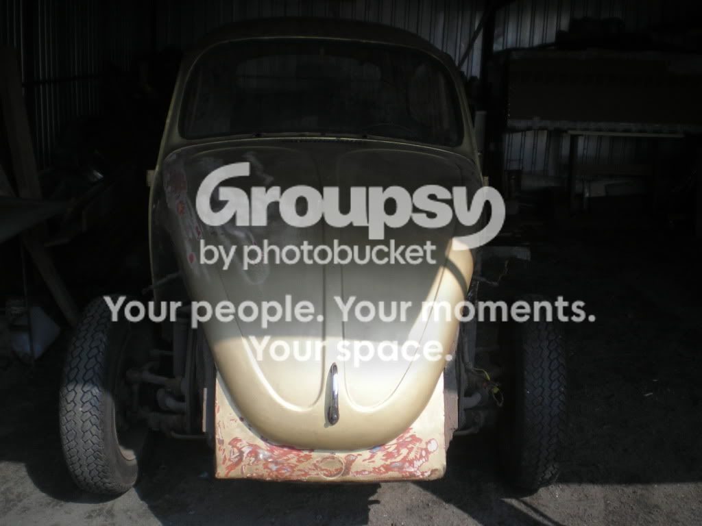

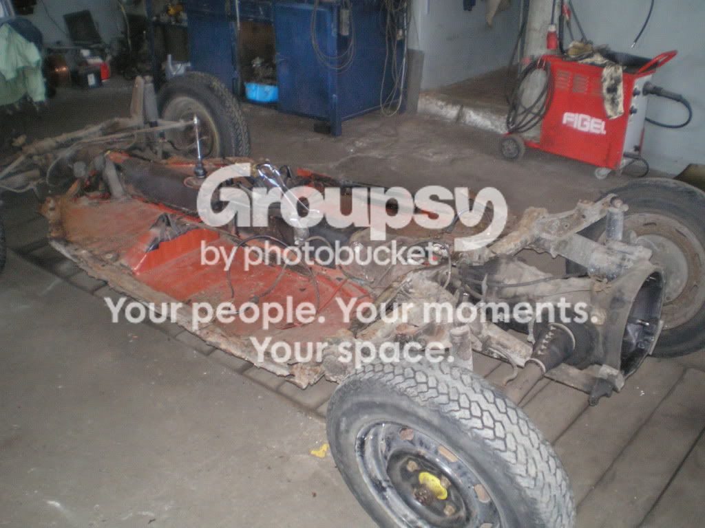

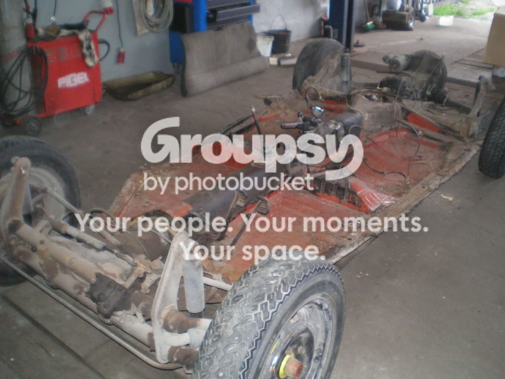

Pierwsze prace:

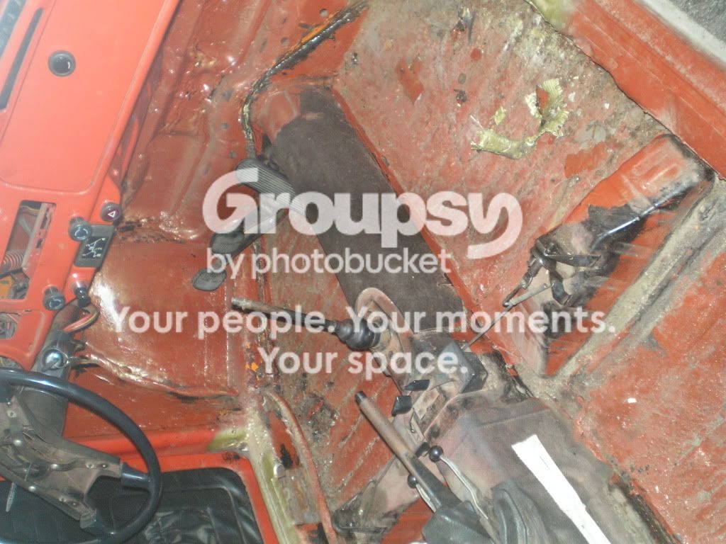

-Zdemontowanie błotników
-Demontaż wnętrza

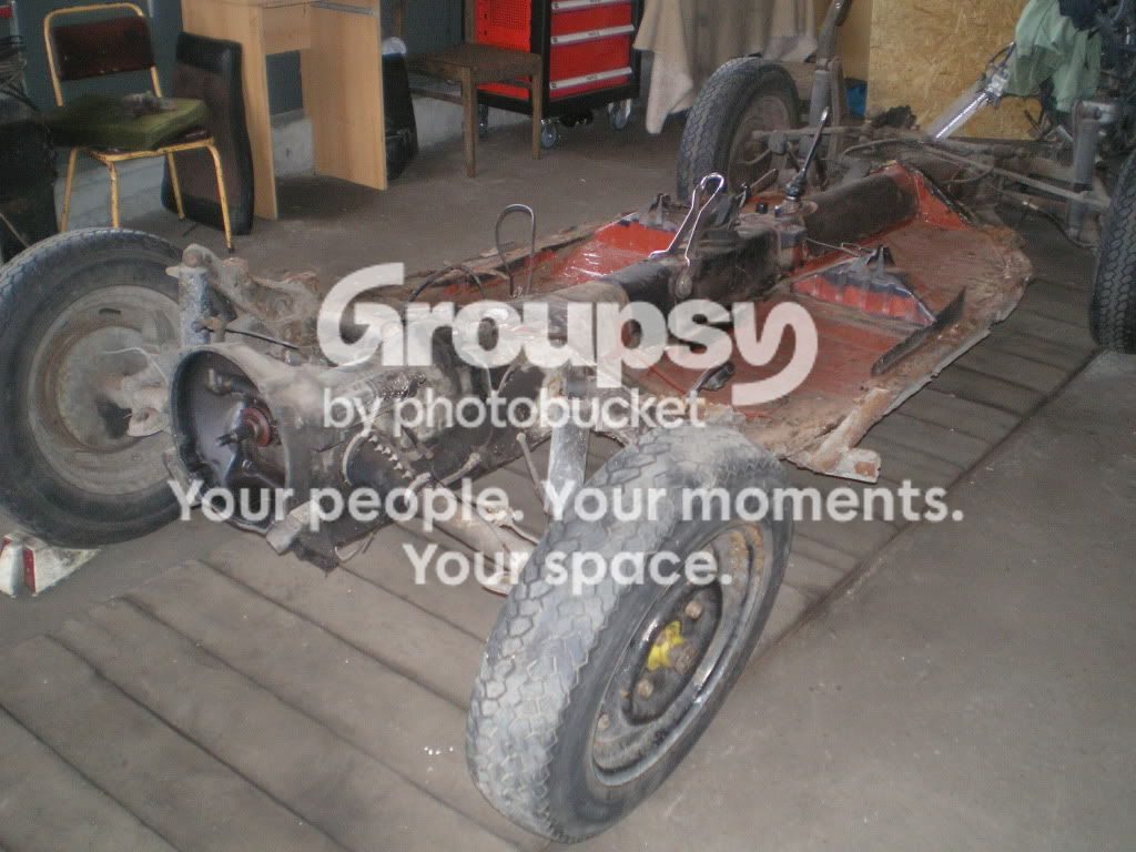

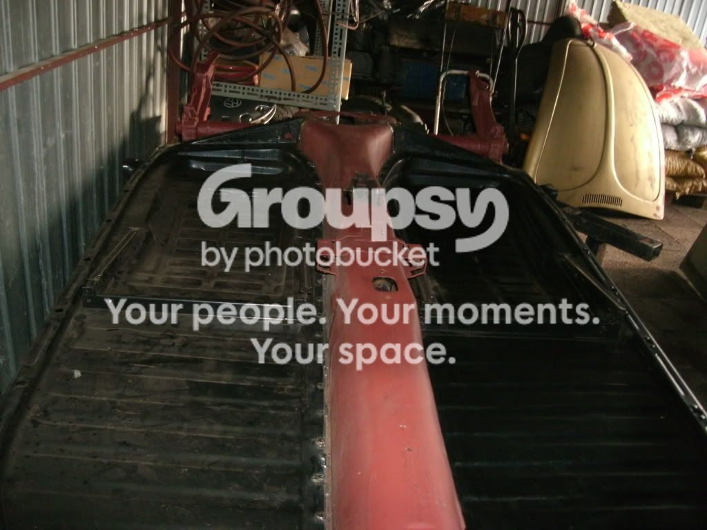

Następnie rozdzieliłem podwozie od nadwozia
niestety było przyspawane

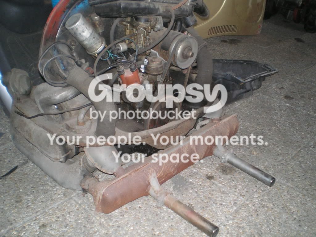

Tego samego dnia udało się odkręcić silnik

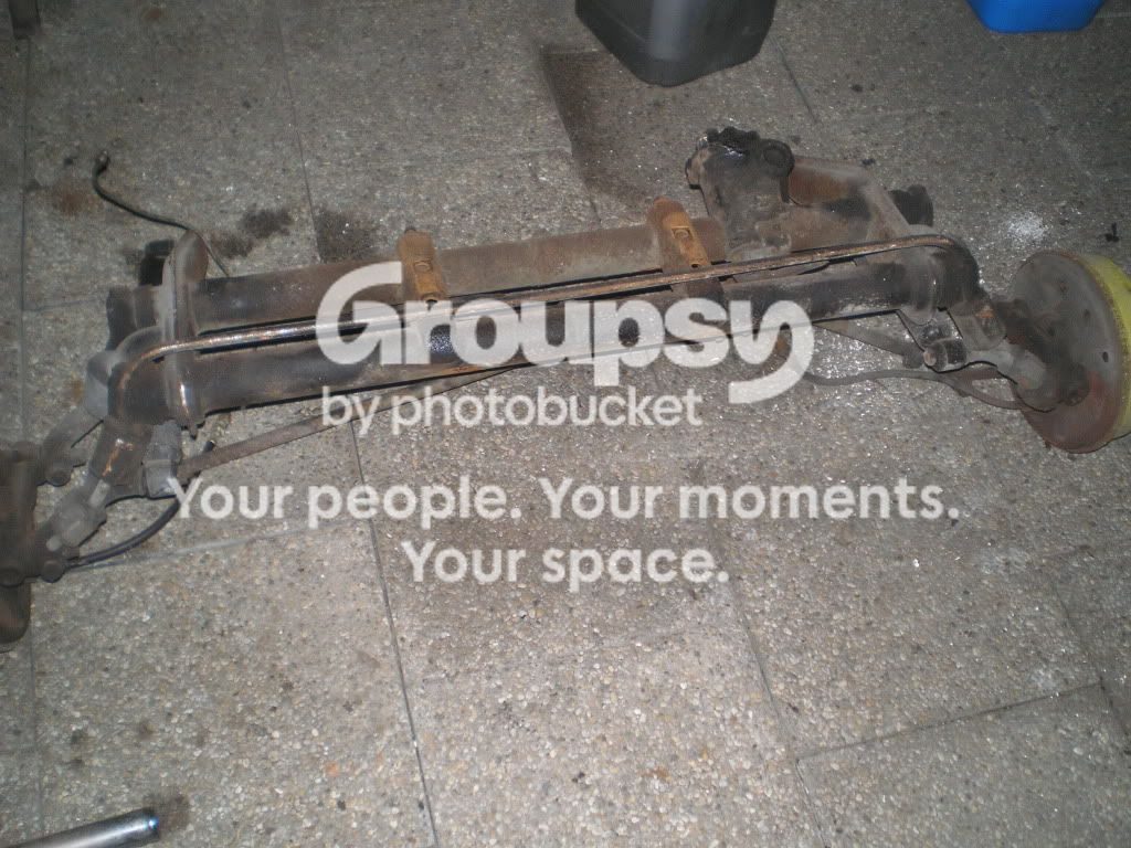

Życzę powodzenia w pracach! Ale coś mi podłoga nie pasuje do tego rocznika czy głupoty gadam?
12 lutego 2012, 16:48
MrPierre napisał(a):Życzę powodzenia w pracach! Ale coś mi podłoga nie pasuje do tego rocznika czy głupoty gadam?
Pasuje, pierwszy rocznik na piramidzie.
12 lutego 2012, 16:50
Witaj Krzyzaku :wink: Tragedii nie ma jak na pierwszy rzut oka mozna by powiedziec standard. Przednie rurowisko jakie masz to raczej od modelu z mocowanie kol na piec srub jak sie nie myle. Odezwij sie do mnie na priv bo mieszkam za Kiezmarkiem czyli wlasciwie rzut beretem od Ciebie.
12 lutego 2012, 16:53
Czyli głupoty gadam. :D Ale rurowisko chyba stary typ co?
12 lutego 2012, 17:12
no stary. A wymaga to innej głowicy tunelu. Ciekawy mix :-)
12 lutego 2012, 17:23
Czy koncowe modele starego typu rurowisk nie mialy szerszego rozstawu rur tak aby pasowaly do nowego typu glowic ramy?

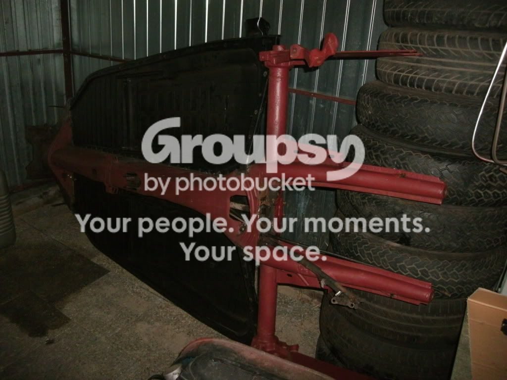

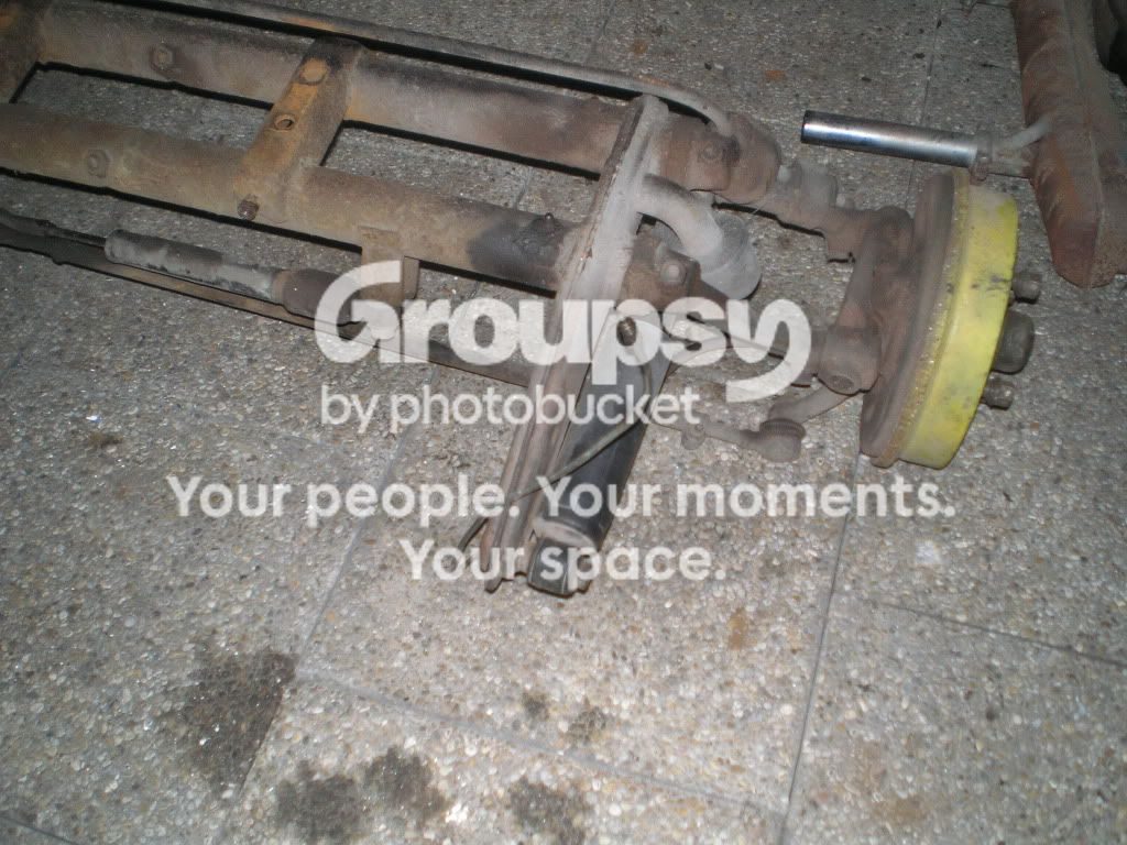

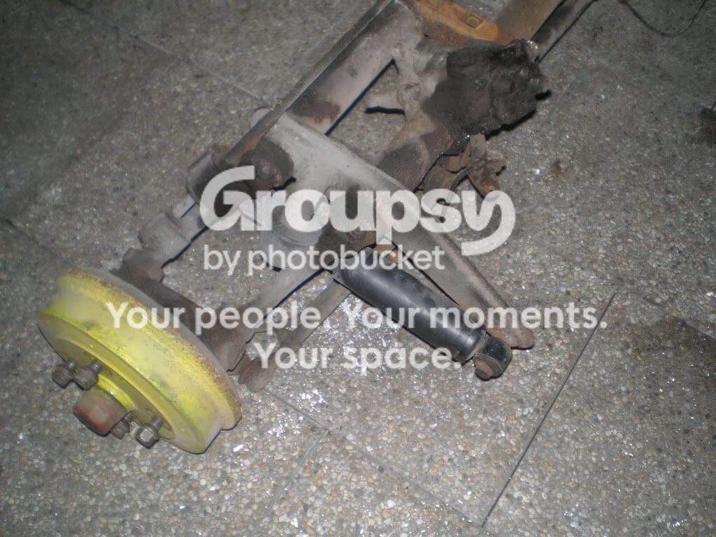

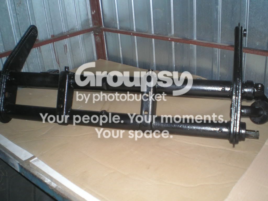

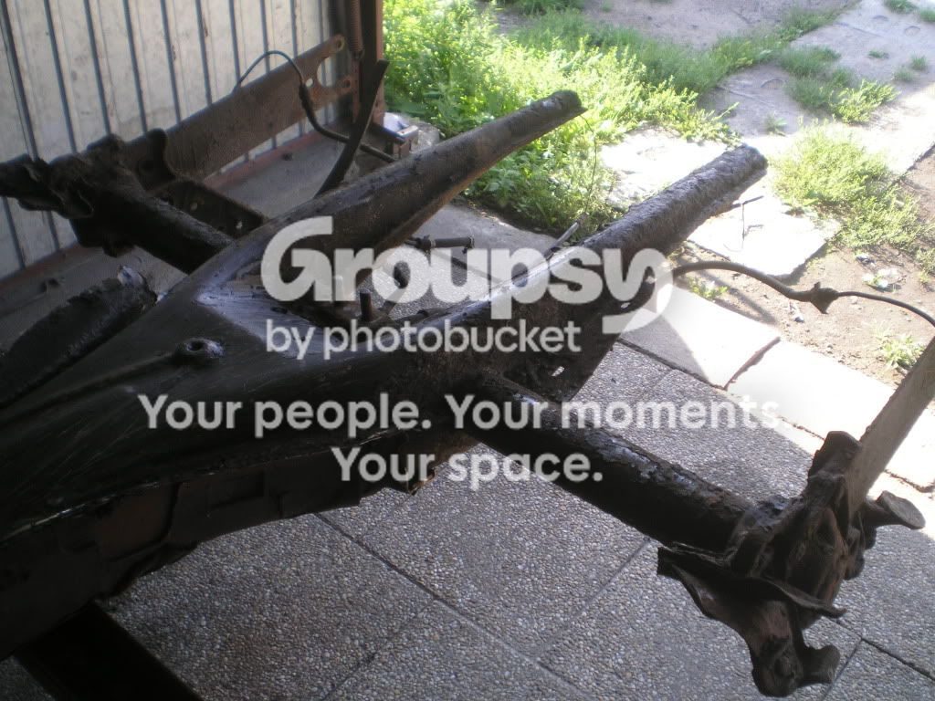

Oto fotki rurowiska przed remontem:
Po psełdo remoncie
Wszytko było wyszlifowane, położyłem porządny podkład a na koniec wszystko popsułem malując sprayem (zamiast oddać do lakiernika)
Wygląda to tak:
Mój Garaż
VW Golf I Cabrio 1.8 1986r
VW Passat B5 FL 1.9 TDI 2002r
VW Passat CC 2.0 TDI 2008r
12 lutego 2012, 17:30
wg mnie w parze do starego typu zawieszenia szło starego typu sterowanie ogrzewaniem/starego typu dzwignia zmiany biegów. Tu ww sa nowszego typu

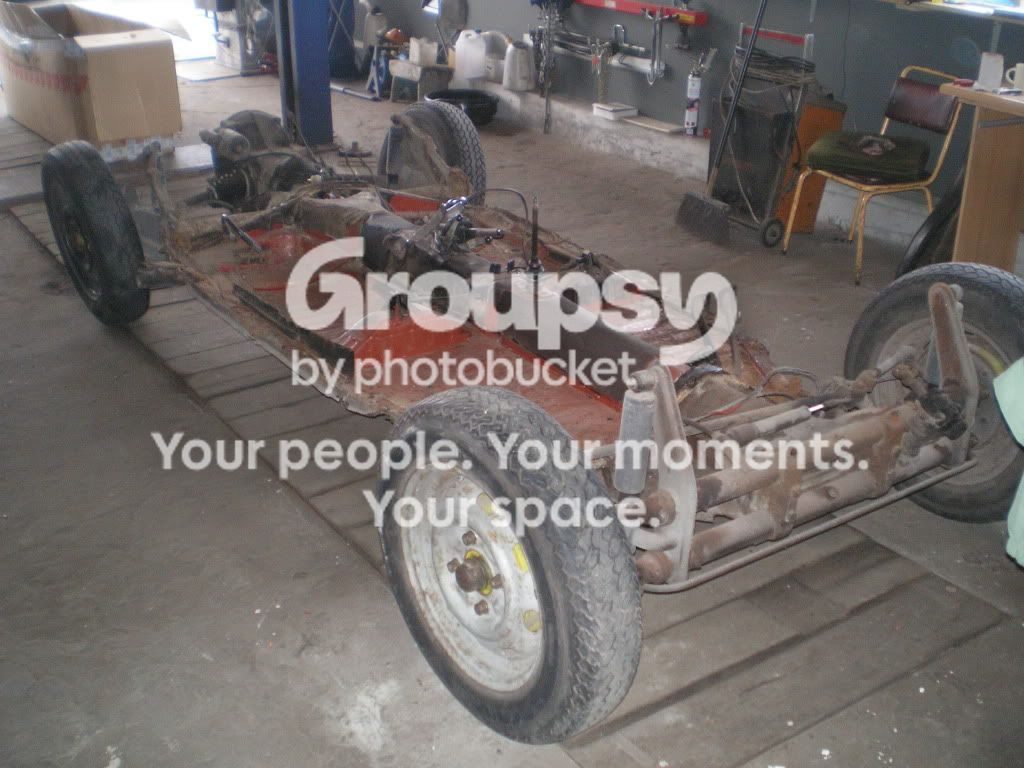

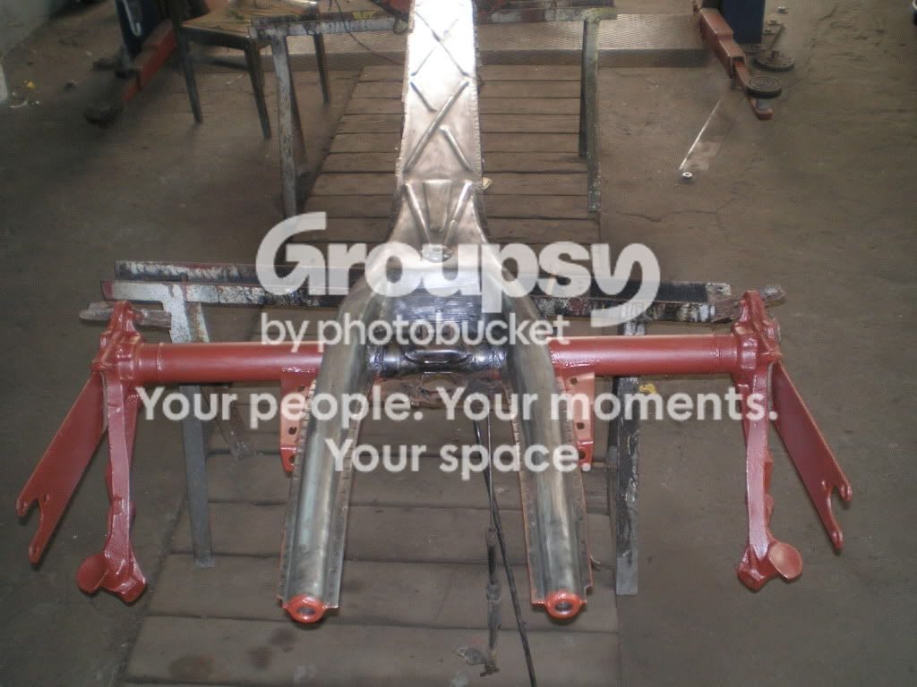

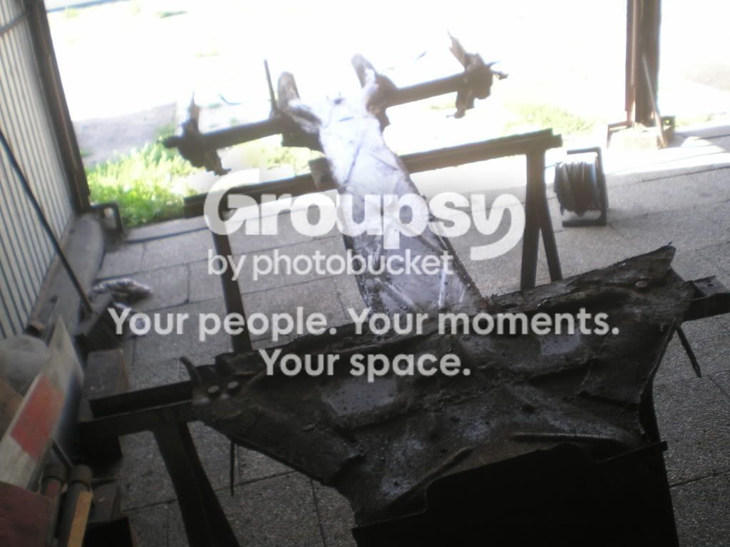

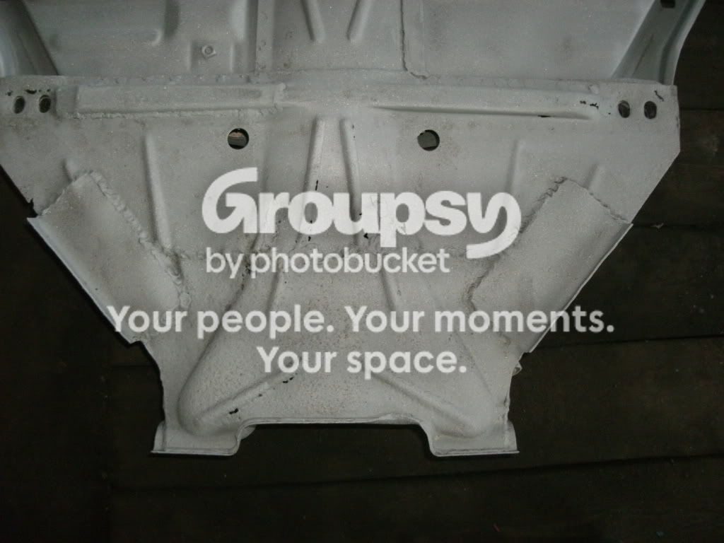

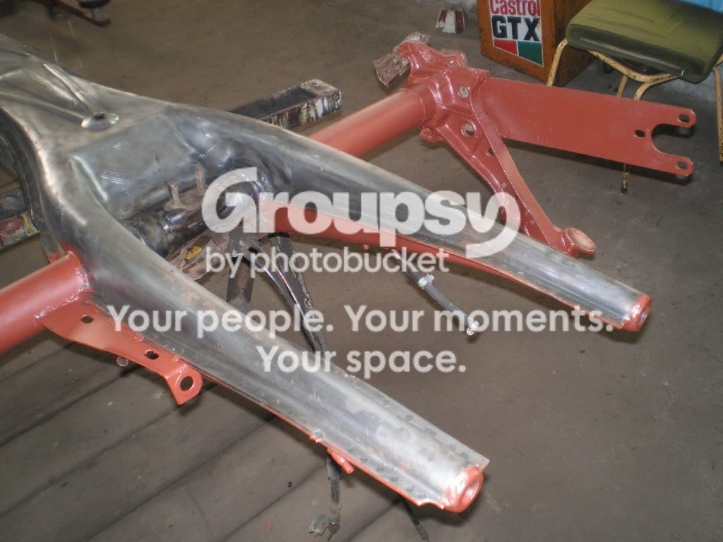

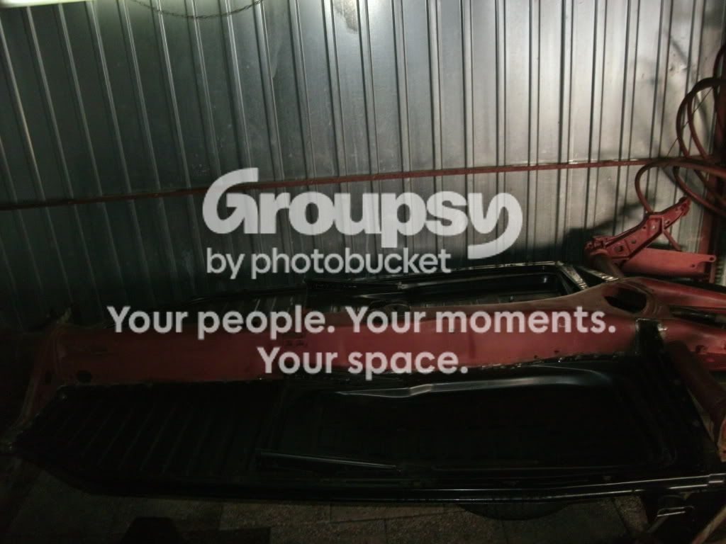

Oto jak wyglądała rama po rozbiórce i wycięciu płatów podłogi
Rama została wstępnie wyczyszczona :P
i pomalowana podkładem
Następnie przyspawałem nowe płaty podłogowe

13 lutego 2012, 19:02
Fotele też będziesz zmieniał? a co z mocowaniem rurowiska i samym rurowiskiem?
13 lutego 2012, 19:11
Fotele przyjdą drugie (ze starym mocowaniem)
Ogólnie chce go postarzyć :-D
Rurowisko było stare i takie zostanie :-)
Co do mocowania rurowiska (głowicy) ktoś wspawał porządnie stary typ więc wszystko pasuje i nawet jest proste 8)

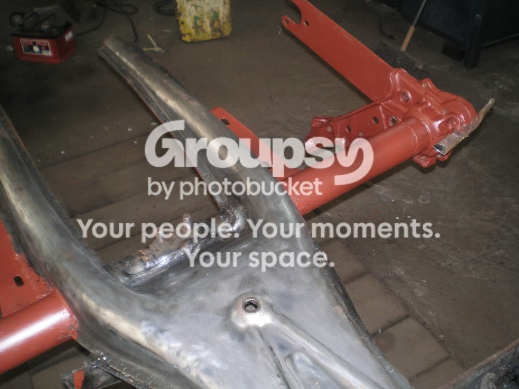

13 lutego 2012, 19:13
VW-MANIAK napisał(a):Oto jak wyglądała rama po rozbiórce i wycięciu płatów podłogi
To nie wygląda na proste i dobrze wspawane...
13 lutego 2012, 19:22
Przekątne są takie same więc chyba jest prosto
Co do wspawania trochę lepsze foto
Nie chciałem wspawywać zamienników żeby później się nie okazało że rurowsiko nie będzie pasowało
