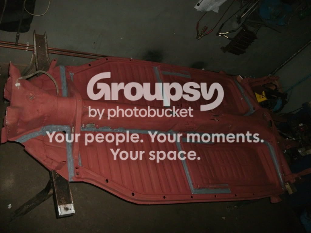

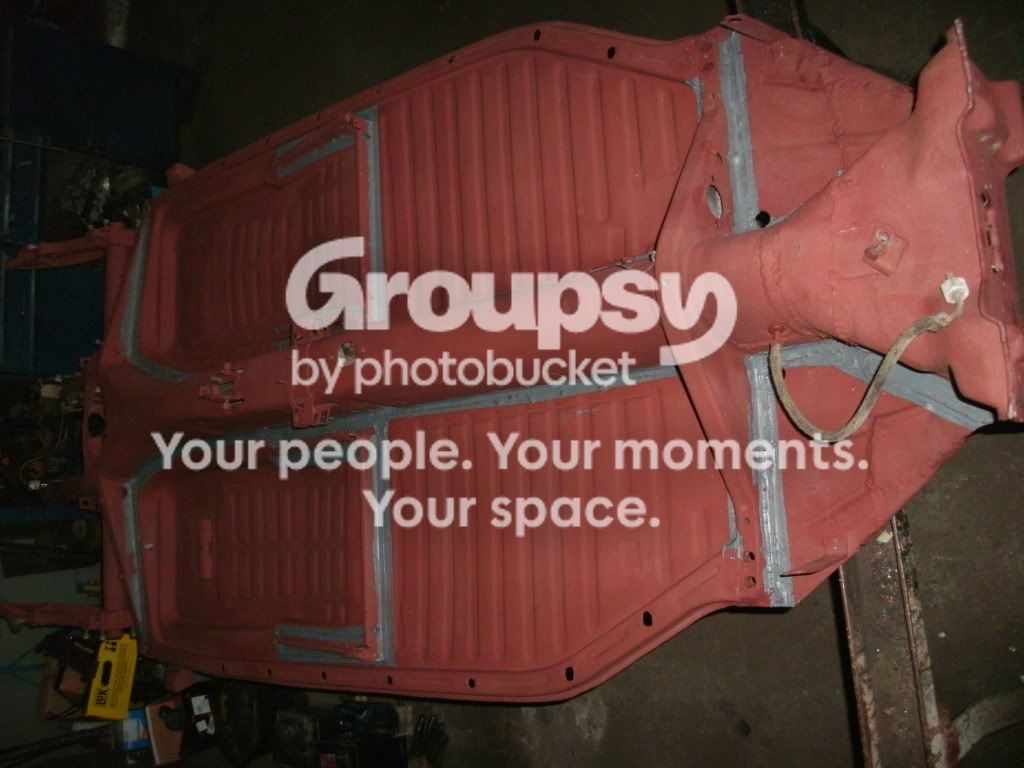

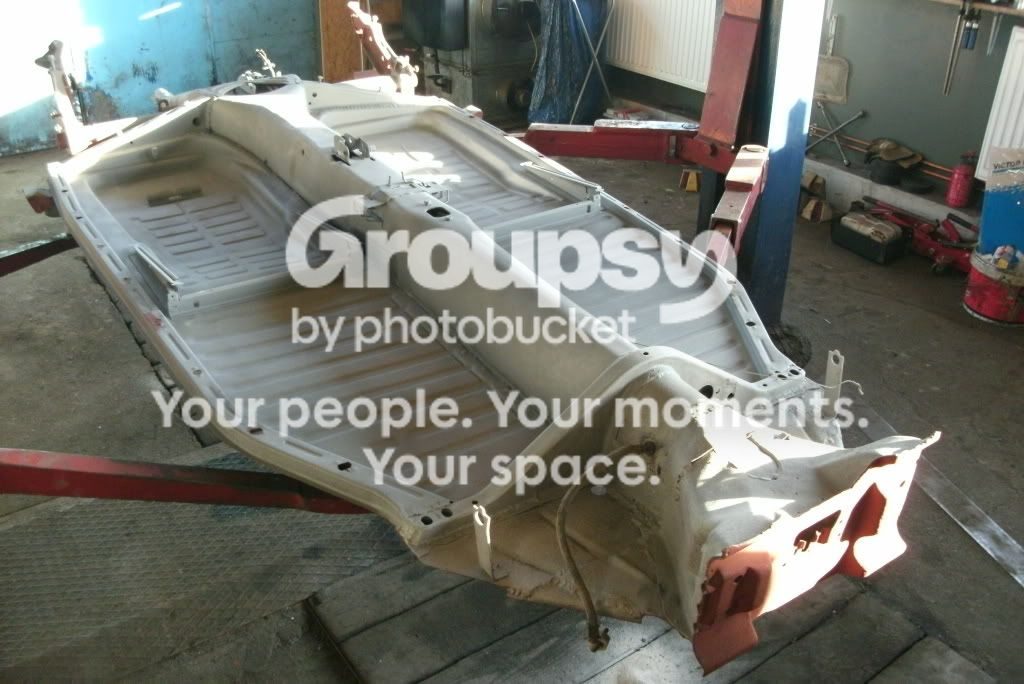

To odetnij chociaż dolną blachę samolotu i zobacz jak wygląda wszystko pod spodem. Jak będzie ok to wstawisz reperaturke i będzie estetyczniej. Teraz to wygląda jak kowalstwo artystyczne :?
13 lutego 2012, 19:48
Też mi to się nie podoba :(
Ale jak miał bym to ruszać to wymienił bym całość
a boje się że później będzie problem aby było prosto

to posluchaj bardziej doswiadczonych garbusiarzy. dolna blacha to koszt +/- 100zl a bedziesz mial pewnosc jak to wygląda w srodku i czy nie trzeba wzmocnić/pospawać lepiej ... glowica wymieniona poprawnie nie jest biorąc pod uwage jak manual zaleca wymianę i jak to robią inni.
obejrzyj ten wątek http://www.garbiarnia.com/forum/viewtopic.php?t=13141 i zobacz jak powinna głowica być wspawana...takie ucięcie w połowie dobrze nie wygląda a pytanie jak bedzie sprawowac się podczas jazdy.
wspawałeś starego typu płaty podłogowe to wywal te dzwigienki od regulacji fotela
bo są zbędne.
i dobrze oczyść płaty podłogowe z farby tej czarnej bo to nie jest zadne zabezpieczenie antykorozyjne/ jakiekolwiek zabezpieczenie.

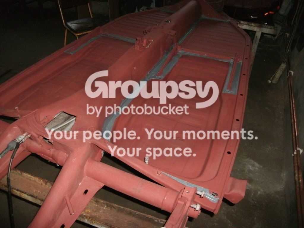

Co do farby na płatach podłogi to tak :
Podczas piaskowania ucierpiał lewy płat
ale gumowy młotek da sobie z tym rady

Nic pieknego w starszym typie rurowiska nie ma ;)
A serio juz, to ten samolot to jedna z najwazniejszych, jesli nie najwazniejsza czesc podlogi. Odpowiada za sztywnosc samochodu. Jesli tam bedzie cos zle, to bedzie Ci sie wyginalo cale przednie zawieszenie.
Nie widze powodow zeby stwierdzic ze ktos to zrobil dobrze. To nie wyglada dobrze, a na dodatek widac ze jest zgnite.
13 lutego 2012, 21:29
Nie jestem w stanie oszacowac stanu na podstawie kilku zdjec ale osobiscie o ile gorna czesc glowicy jest w stanie dobrym pomimo napraw postawilbym na poszlifowanie spawow wpierw nastpenie poprawilbym je o ile by tego wymagaly i wymienil tylko spodnia blache samolotu. Ale kwestia jeszcze jak wyglada miejsce mocowanie samego rurowiska bo tam gnije chyba najbardziej z braku mozliwosci dobrej konserwacji. Tzn jest mozliwosc - wykrecic pojedynczo sruby i rozpylic wewnatrz jakis srodek antykorozyjny np. fluidol. Zawsze to lepiej niz nic.

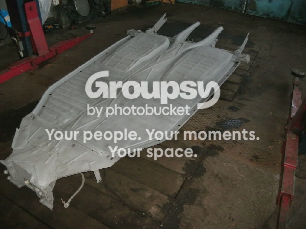

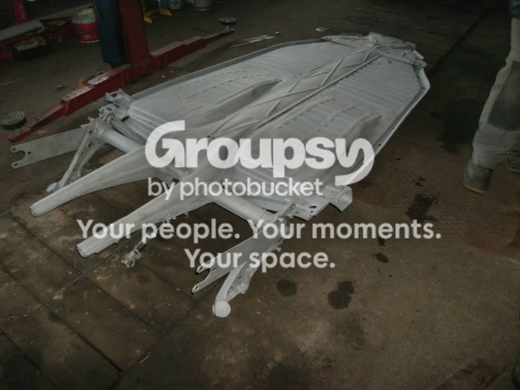

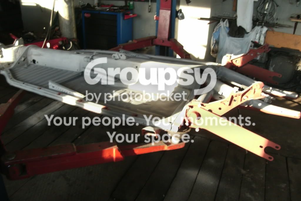

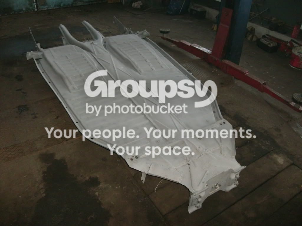

19 lutego 2012, 21:15

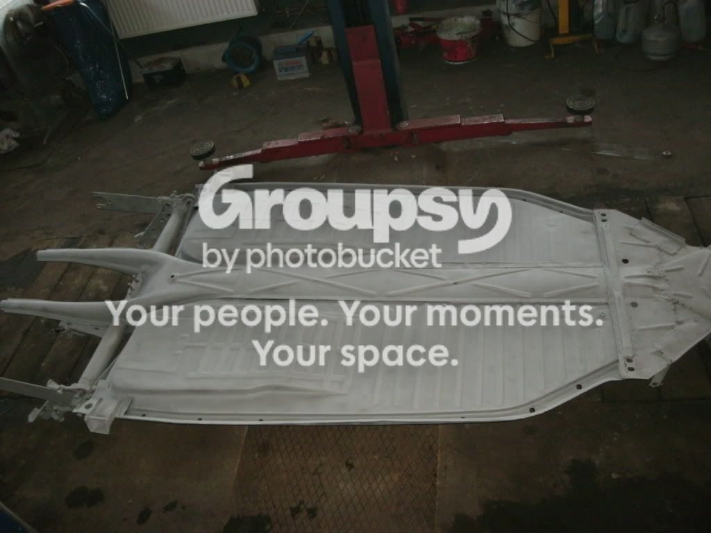

Rama została pomalowana podkładem
Jaką farbą najlepiej malować podłogę ??
Co dać na ten podkład ??

Wiesz, to czym pomalujesz podloge ze podgnitym i poknoconym samolotem nie ma takiego duzego znaczenia ;)
