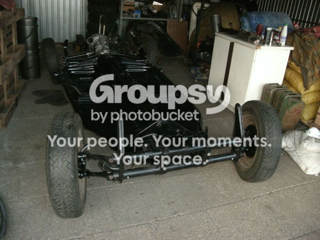

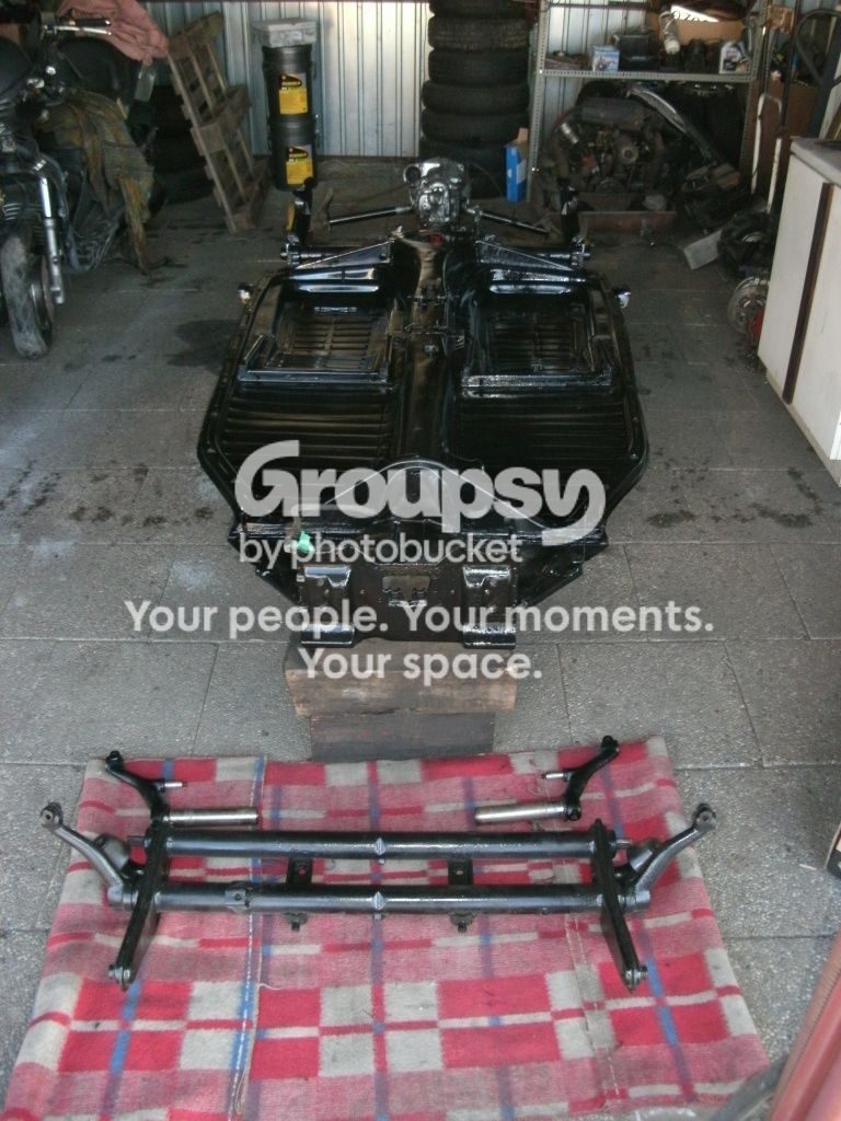

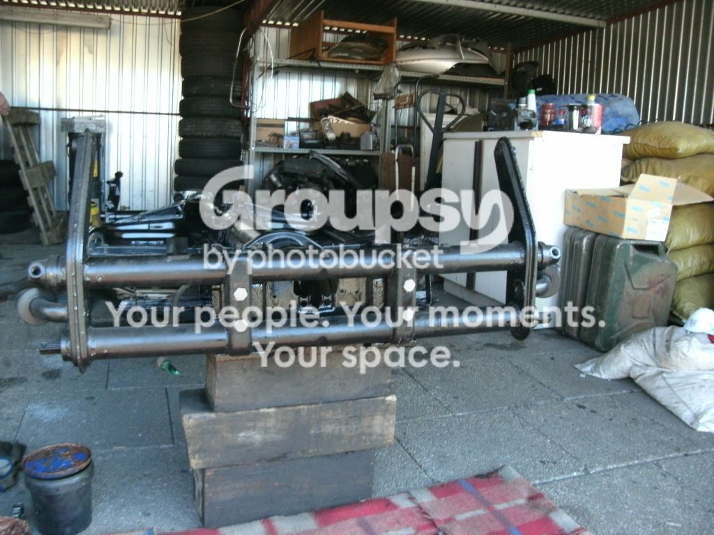

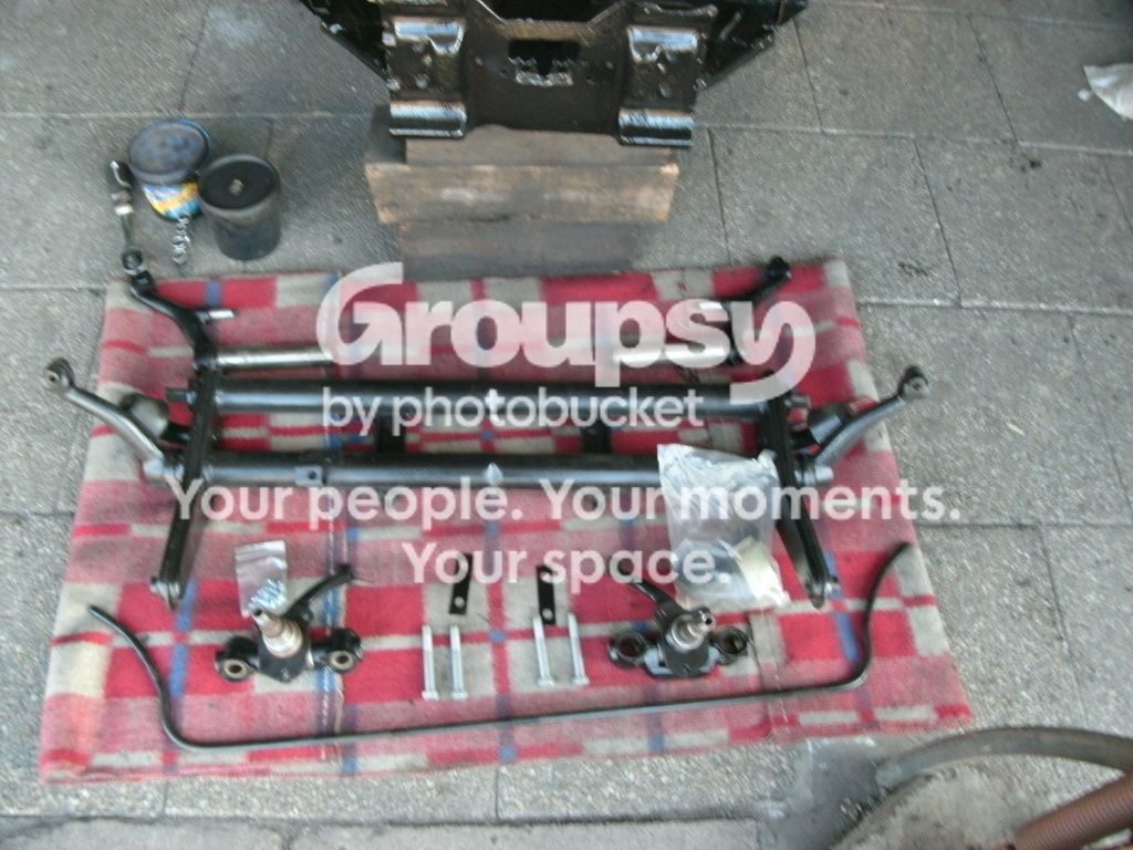

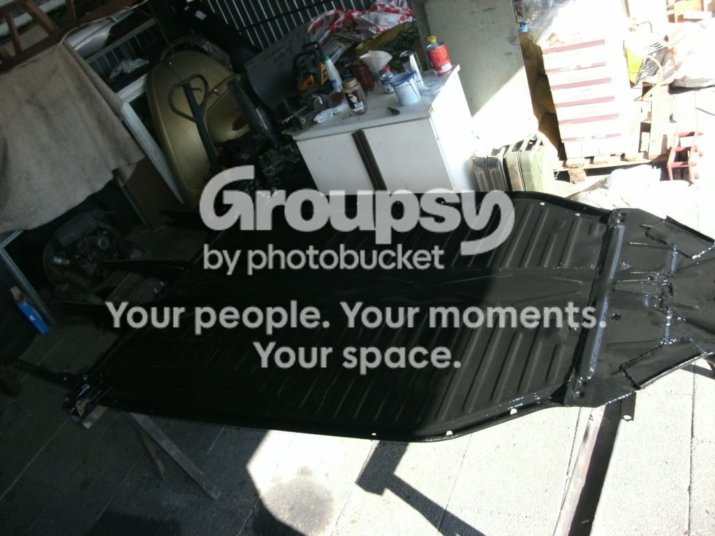

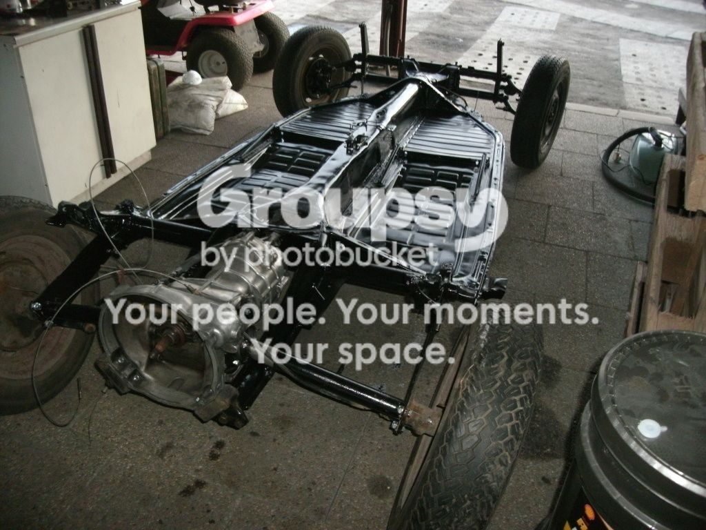

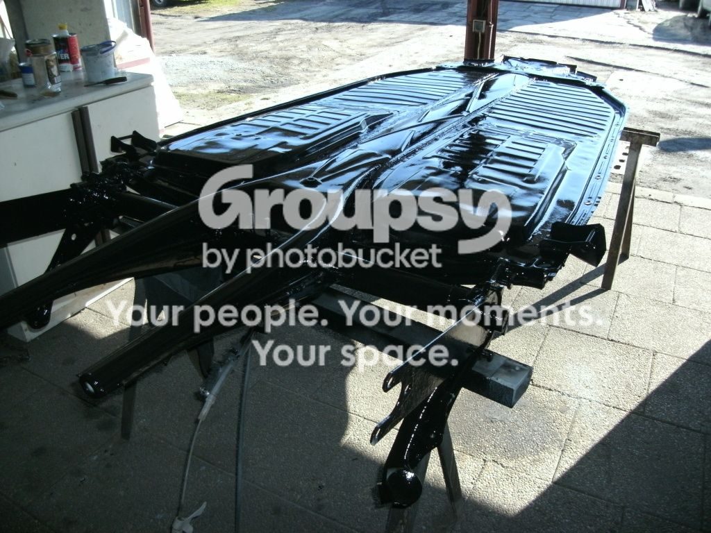

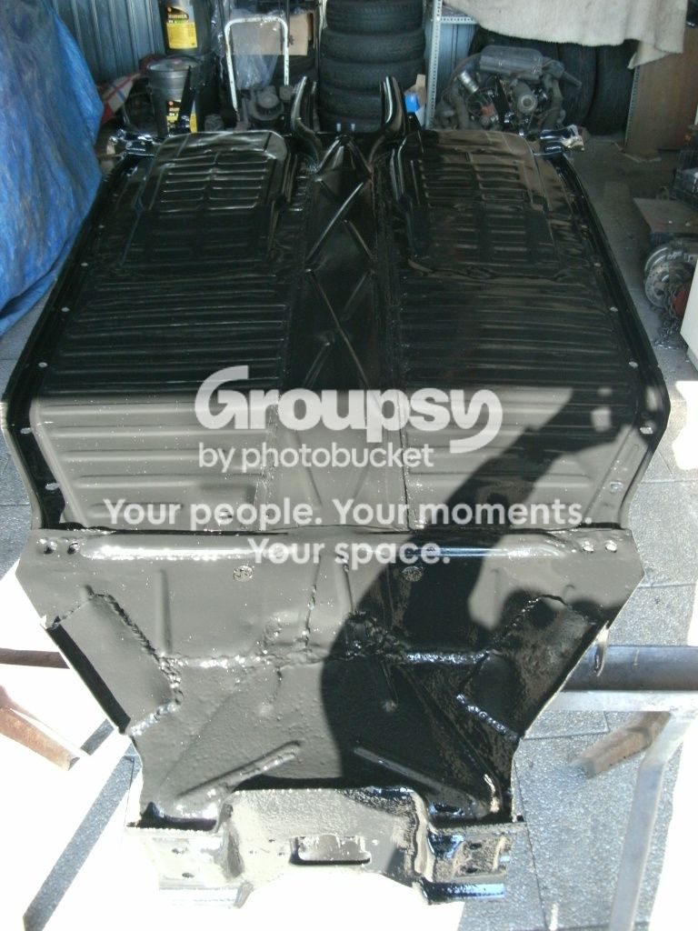

Małe uaktualnienie prac na moim Garbusem
Pomalowałem Podłogę
(miałem wymieniać samolot ale było kilku blacharzy i powiedzieli że nie ma to sensu wszyscy mówili że ta blacha jest dużo mocniejsza od zamienników dostępnych w PL)
Następnie złożyłem aby stał na kołach
