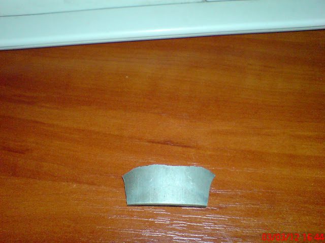

Nie wiem czy to ma znaczenie ale jak zmieniałem olej, to znalazłem ułamany kawałek tłoka. wątpie by puszczalo az tyle pierścieniami, garbus nie ma spadku na mocy.

rockstar53 napisał(a):Nie wiem czy to ma znaczenie ale jak zmieniałem olej, to znalazłem ułamany kawałek tłoka. wątpie by puszczalo az tyle pierścieniami, garbus nie ma spadku na mocy.
niee tłoki w garbie są zbędne... co tam ułamany kawałek... ](*,) ](*,) ](*,) ](*,) ](*,) ](*,)
9 kwietnia 2012, 15:18
no tak ale to jest część prowadząca więc jakie to ma znaczenie w uszczelnieniu komory spalania? pierścinie o ile już. chyba ze teraz jakoś krzywo chodzi tłok i cylinder nie jest szczelny, trzeba by bylo sprawdzić ciśnienie spręzania, ale mowie GARB nie ma utraty mocy i równo chodzi więc wątpie ze to od tego
9 kwietnia 2012, 15:23
Swoją drogą ciekawe dlaczego się ułamał? Czyżby w coś pierdalnął?
9 kwietnia 2012, 15:36
Ale moze byc tez tak ze w Roberta garbusie kiedys poszedl jeden z tlokow i ktos kiedys zmienil tloki i cylindy, a nie pofatygowal sie aby znalezc ulamany kawalek tloka w silniku. To tylko hipoteza oczywiscie.

Panowie, naprawde waszym zdaniem warto zajmowac sie swiecami etc wobec braku polowy tloka w silniku?

Dokładnie, Rockstar najpierw ludzie tłumaczą ci że nie odpala się silnika na chwile i potem gasi bo to niezdrowe, mimo to piszesz że tak robisz. Teraz znajdujesz kawałek tłoka w misce i uważasz że to nieistotne. Ja zacząłbym od wyciągnięcia silnika i ściągnięcia głowic ale zawsze można brzydko mówiąc rzeźbić w gó...

Ten kawałek tłoka to ja juz znalałem xxxxx czasu temu jak zmieniałem olej. nie wiadomo kiedy sie ułamała wiadomo mi że jest to częśc prowadząca więc wątpie zeby to było przyczyną dostawania się paliwa do oleju, nie jest to POLOWA tłoka jak napisał łysy. rozumiem jak bym jakiś pierścien znalazł zgarniający albo kawałek denka tłoka. ale nie częśc prowadzącą. ona nie uszczelnia komory tylko prowadzi tłok gdy on pokonuje ruch posuwisto zwrotny. Czyż nie?
