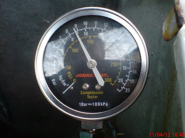

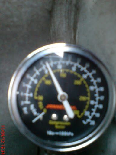

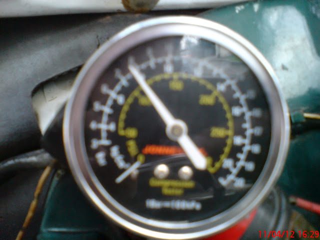

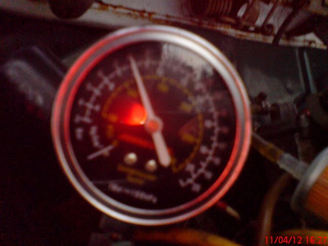

troche słabo widać ale kompresja wyglada na równa i nie za niską. Wiec byc moze wystarczy ze wymienisz padniety tłok.

Widać nie ma tragedi,dosc ładnie bije i równo co najważniejsze,wymiana tłoka powinna ratowac sytuacje(+znalezienie przyczyny przybywania oleju).Tak poogladałem Twoje filmy na YT...straszne truchło z tego Garba,podłoga w szczególności,autko do remontu kapitalnego,póki nie ruszysz to trzyma się kupy(wiem po swoim)
