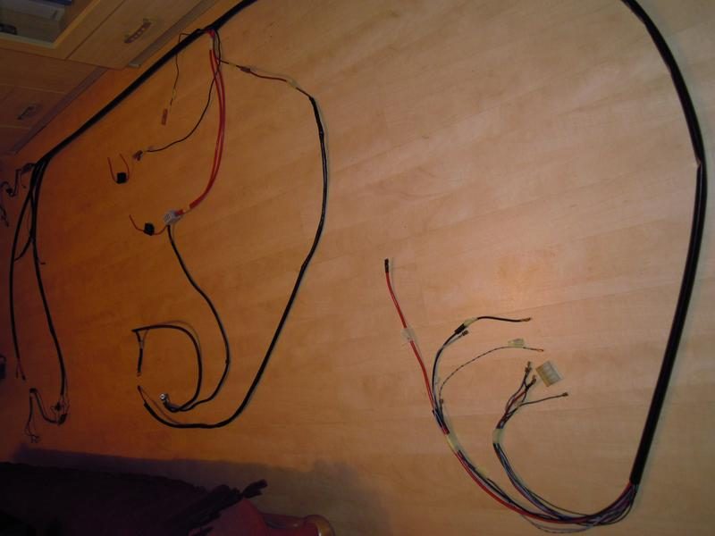

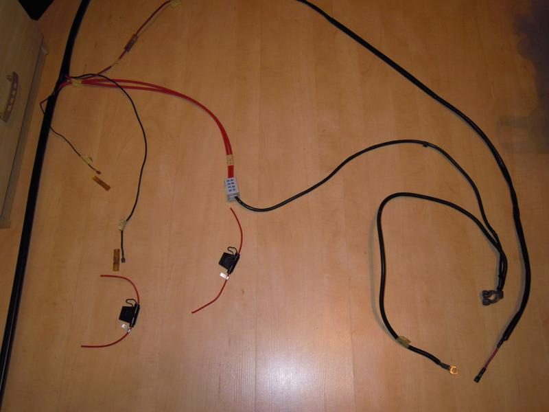

wszystkie kable główne wymieniłem na nowe, w dodatku ciut grubsze niż były w oryginale, także powinno być ok.
w ubiegły weekend można by rzec, że ukończłem główne prace związane z odbudową wiązki tylnej oraz centralnej. Jest jeszcze kilka niuansów nad którymi muszę popracować, brakuje mi trzech przewódów: na ogrzewanie szyby tylnej oraz na światła wsteczne oraz podłączenie oświetlenie tablicy rejestracyjnej ale to raczej nie jest problem.
Na chwilę obecną do osłon wykorzystałem stare osłone w dobrym stanie a te najgrubsze póki co tymczasowo by kable mi się nie plątały umieściłem w dużych termokurczach. Znajomy ma załatwić mi takie osłony jak w oryginale - gumowe więc poczekam.
Tutaj fotki z przeprowadzonych prac i opisy pod zdjęciami. Zapraszam do oględania oraz przedstawienia swoich uwag i sugestii:
https://picasaweb.google.com/1028341836274419…#5804861454741005762
całość bez przedniej oraz wiązki przy bezpiecznikach rozłożona na całej długości pokoju:
jeden ze szczegółów:
oraz niedokończony środek (część pod kanapą)

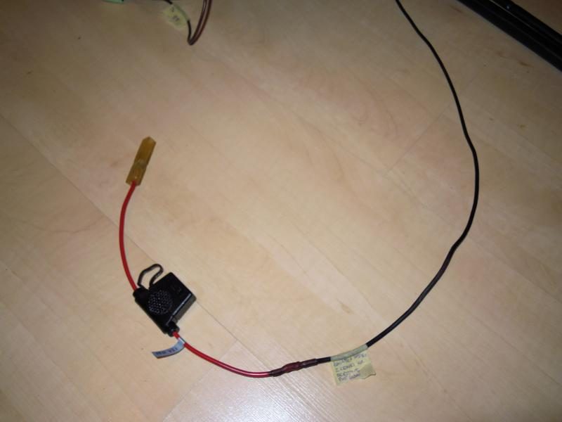

w temacie instalacji wykonałem wiązkę do ogrzewania szyby, tego elementu u mnie w garbusie nie było, ot tak ktoś wyciął, a zastanawiałem się dlaczego szyba u mnie nie grzeje :). Po konsultacjach elektrycznych zarówno u znawców tematu, jak i prześledzeniu tematu w internecie, głównie na stronie the samba, odbudowałem ten element. Trochę nie podoba mi się łaczenie przewodu pomiędzy bezpiecznikiem, a kostką (kable zawinięte i zalutowane pod czarną koszulką termokurczliwą) wygląda to mało profesjonalnie ale jest na pewno solidne.
Zrobiłem też wyjście z instalacji na wiązkę do świateł wstecznych, odcinek wyjście przez bezpiecznik do skrzyni biegów. Brakuje mi jeszcze wiązki idącej ze skrzyni biegów na lampy, nie pamiętam jednak jak te przewody były poprowadzone w samochodzie, więc czeka mnie przeszukiwanie internetu lub improwizacja.
A może ma ktoś zdjęcia, jak wygląda w garbie wiązka na światła wsteczne od skrzyni biegów do lamp - to poproszę. Schematycznie wiem jak to jest rozwiązane, nie wiem jak wygląda to w praktyce.
Foty pod linkiem:
https://picasaweb.google.com/1028341836274419…#5808709420660612146
pozdrawiam
Mariusz

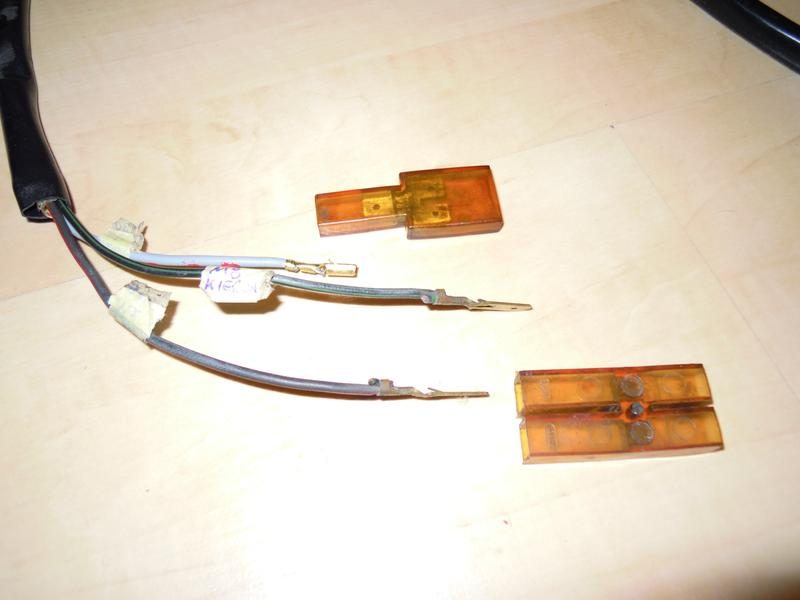

przeglądam raz jeszcze stare wiązki z mnóstwem konektorków, które uznałem za dobre do wykorzystania. Problem w tym, ze musiałbym teraz wszystkie te konektorki czyścić z osadów, nalotów itd przy uzyciu np. papieru ściernego. Przy dużej ilości byłaby to niezla rzeźba więc może jest jakis sposób na szybsze i łatwiejsze wyczyszczenie tych końcówek? Może jakiś specyfik? kwas?
Jakie macie rady?
12 listopada 2012, 08:38
he he trochę poszperałem na necie i co znalazłem? A no, że konektorki można w łatwy sposób wyczyścic za pomocą (proszę o powgagę) mieszanki cytryny i soli lub by eliksir był mocniejszy kwasek cytrynowy z solą rozpuszczone w wodzie. Osad z końcówek schodzi i konektorki świecą ładnie. Ot taki domowy sposób.
pozdr
mario
12 listopada 2012, 15:04
A po co w tym "eliksirze" sól? Ocet zamiast kwasku równie sprawnie załatwi sprawę.
13 listopada 2012, 07:50
moja żona, która jest chemikiem z zawodu też zastanawiała się nad tą solą w składzie i na początku jej nie stosowałem, ale okazuje się, że mieszanina z solą lepiej działa.
o tym, że ocet podobnie działa wiem tyle, że mój organizm absolutnie nie akceptuję tego zapachu.
