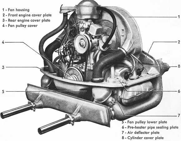

Tu lepiej widać jak mają iść kable. Oprócz tego brakuje Ci tych gum, które zakłada się w miejsce stykania się rur prowadzących powietrze z oblachowaniem silnika.

przy rurach kartonowcy od ogrzewani powinny być jeszcze takie gumowe pierścienie uszczelniające
przewód podciśnienia powinien być rurka stalowa+ końcówki przewdów w oplocie, a nie gumowy tak jak na zdjęciu od Bulikomaniaka
