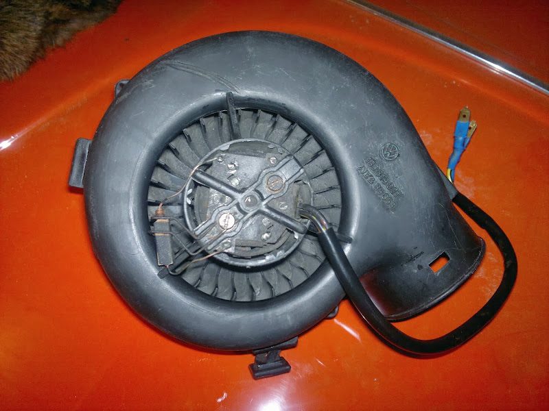

hej,
Pytanie: to kolanko gumowe przy dmuchawie to masz oryginał czy dopasowałeś od czegoś?

Cześć Mario.
Kolanko miałem oryginalne na szczęście.
