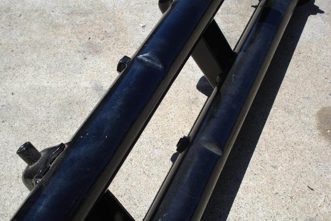

Witam mam garba na belce rok 76.na środku belek są śróby tylko nie wiem dokładnie czy to one słurzą do obnirzania.proszę o waszą opinię[/img]
Jak już, to masz garba z rurowiskiem.
Wszystko zależy od tego jak wyglądają te śruby, jeśli masz same śruby takie jak tu, to nic nie obniżysz, bo one tylko blokują listwy:

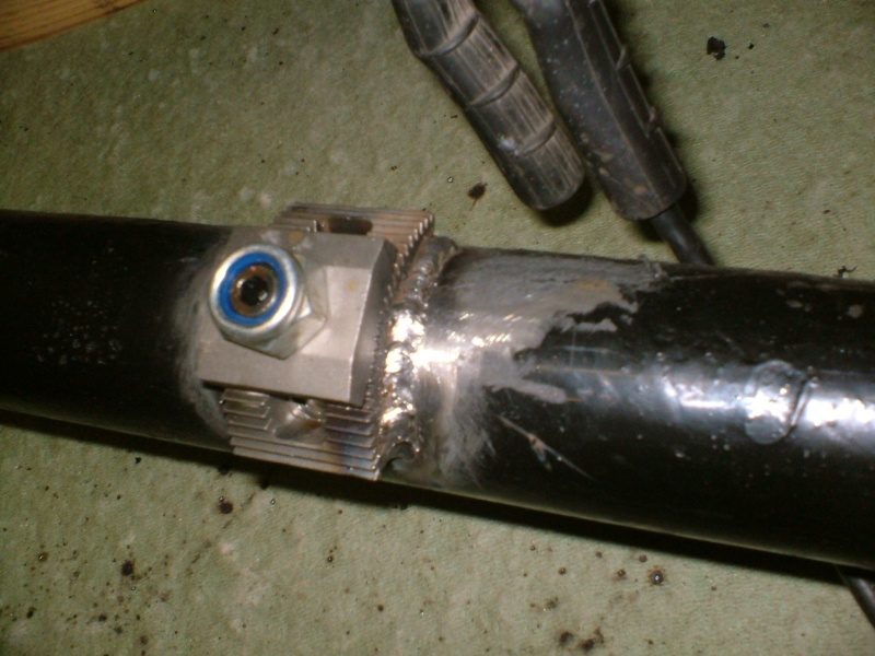

Jeśli natomiast masz coś takiego:

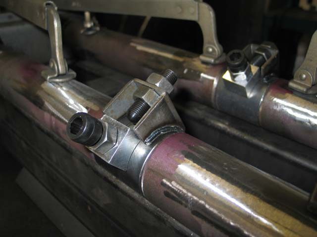

Lub coś takiego:
To są regulatory przedniego zawieszenia.
Lub coś takiego:
Czyli jednak nici z obnirzania
