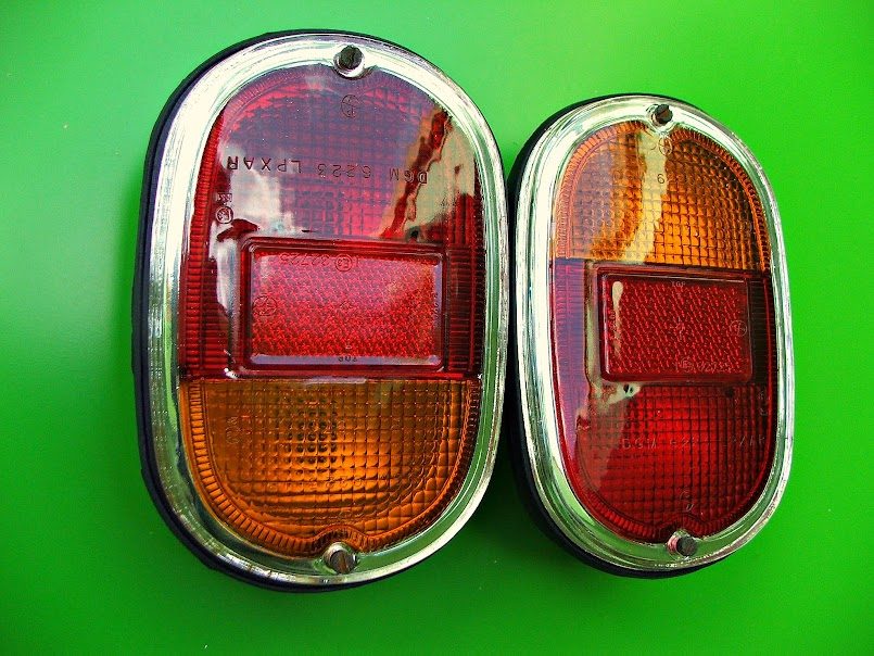

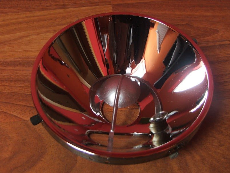

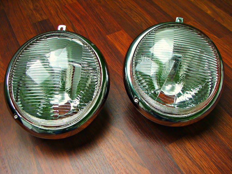

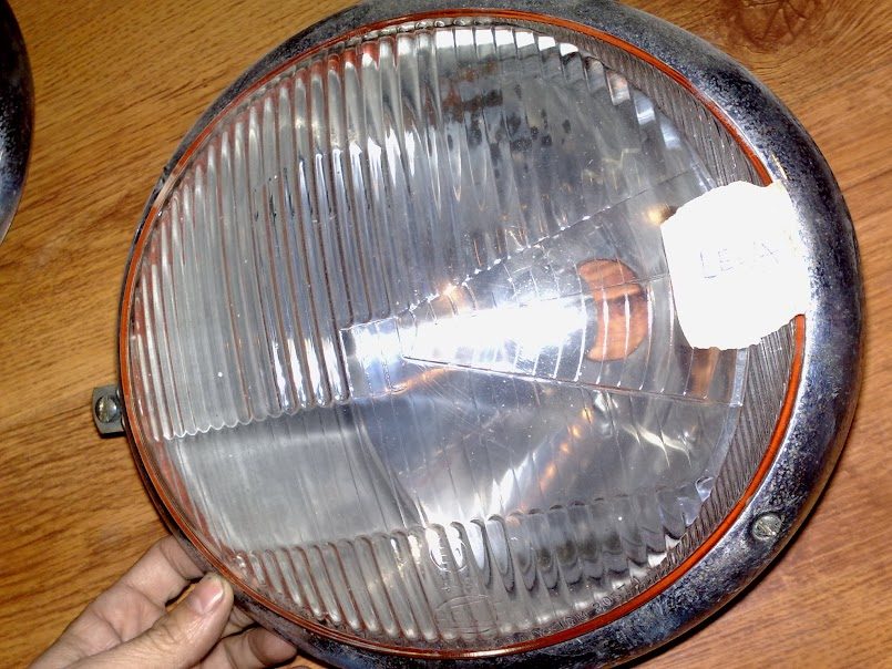

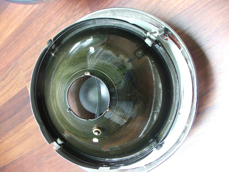

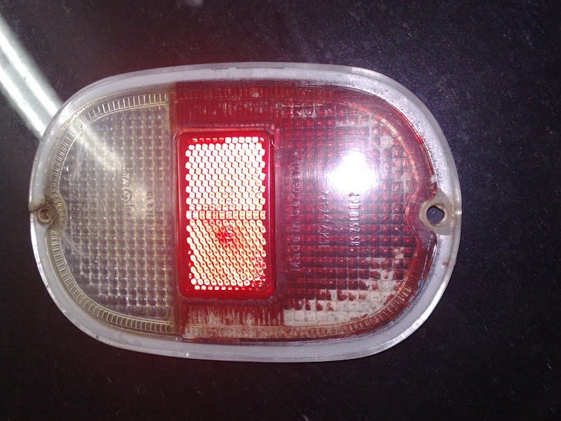

Na początek poszły sobie lampy do remontu.

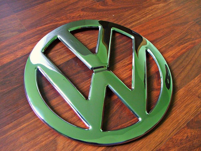

Do tylnych dokupiłem klosze natomiast przednie postanowiłem odnowić. są to oryginalne pochromowane ramki i regeneracja odbłyśników.
Logo też jest po pochromowaniu oryginalnego.

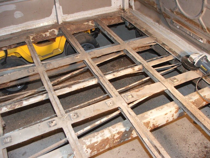

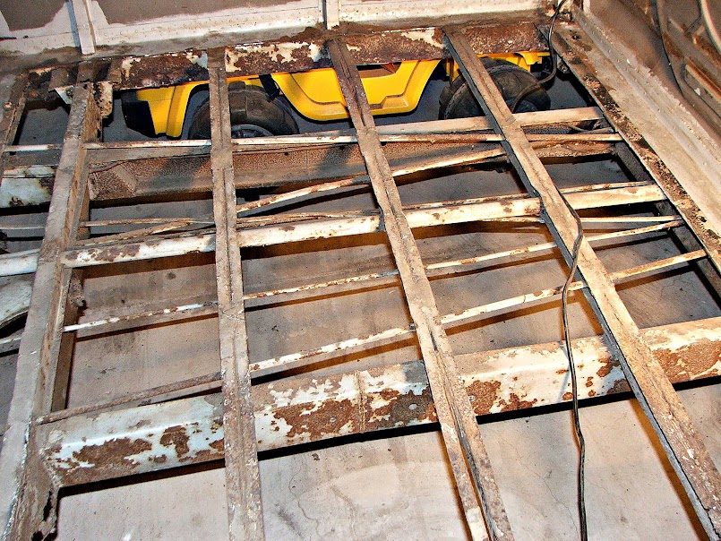

Później zacząłem rozbierać podłogę, która była jak wspominałem drewnianą płytą.
Poniżej po wycięciu zbędnych elementów które trzymały drewnianą podłogę.

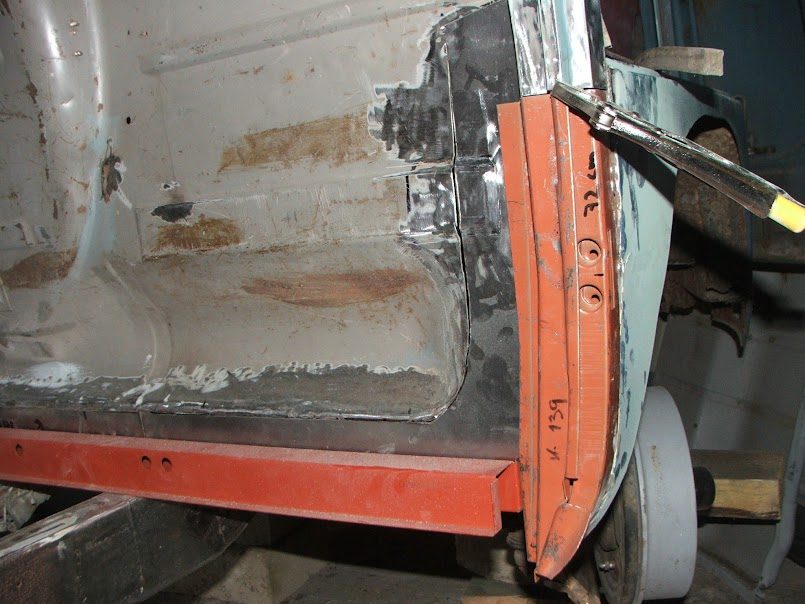

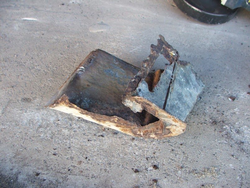

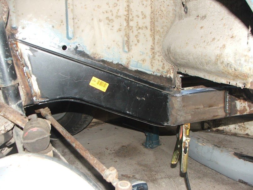

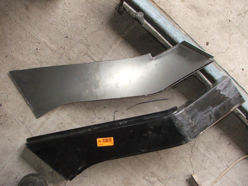

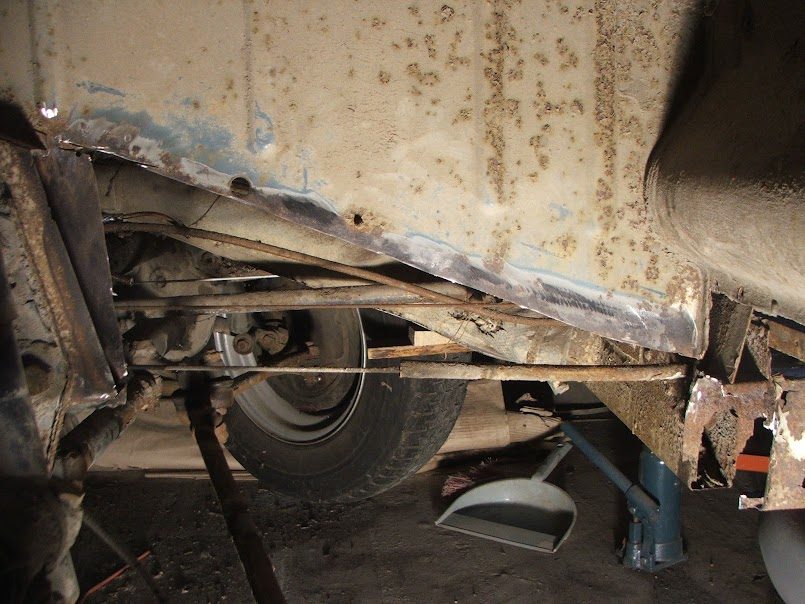

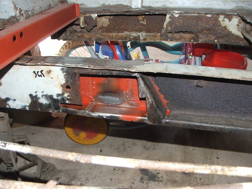

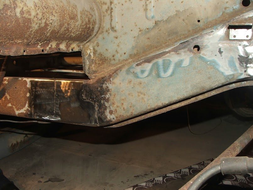

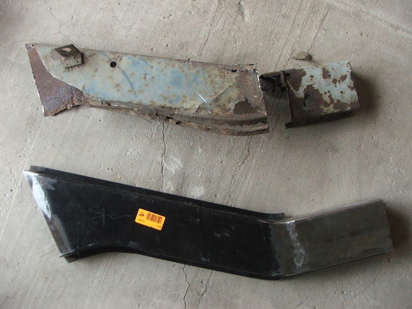

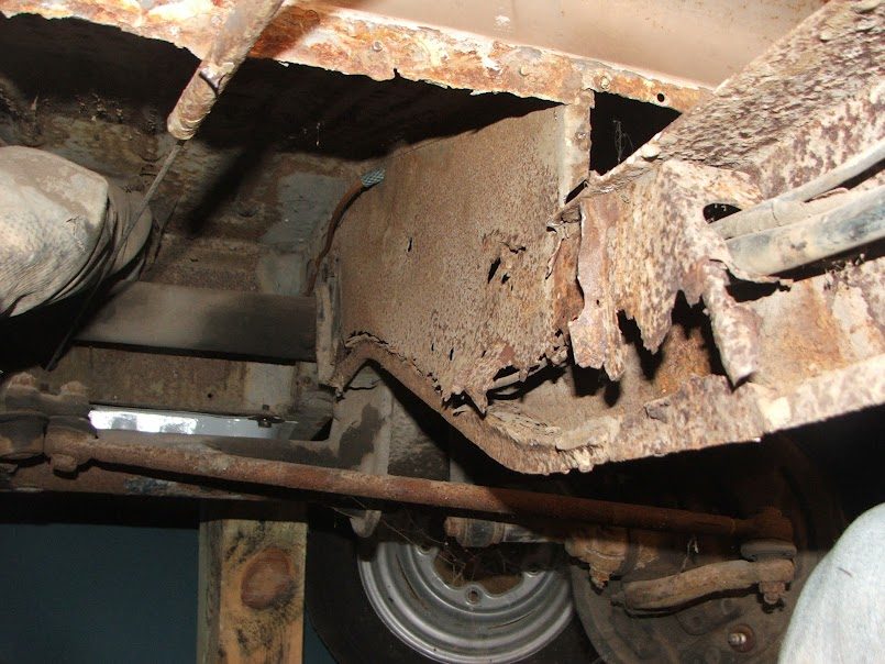

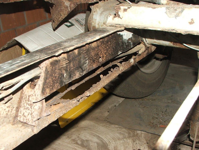

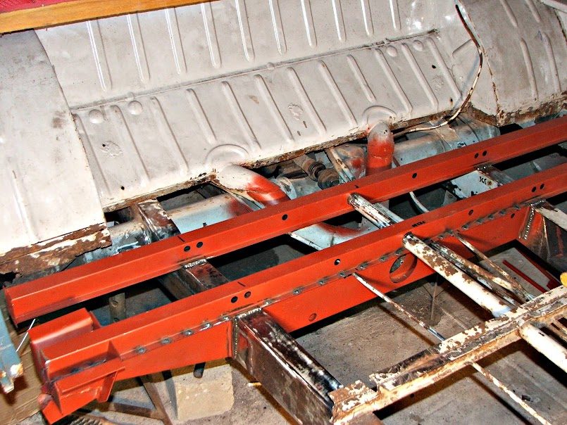

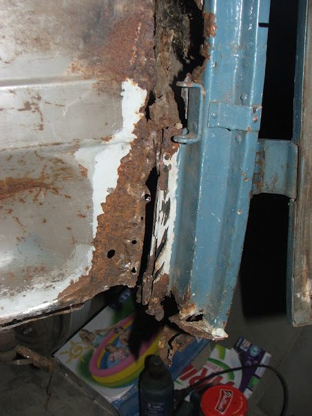

No i przyszedł czas na podłużnice które już naprawdę się zaczęły kruszyć.
Poniżej po wycięciu lewego elementu.

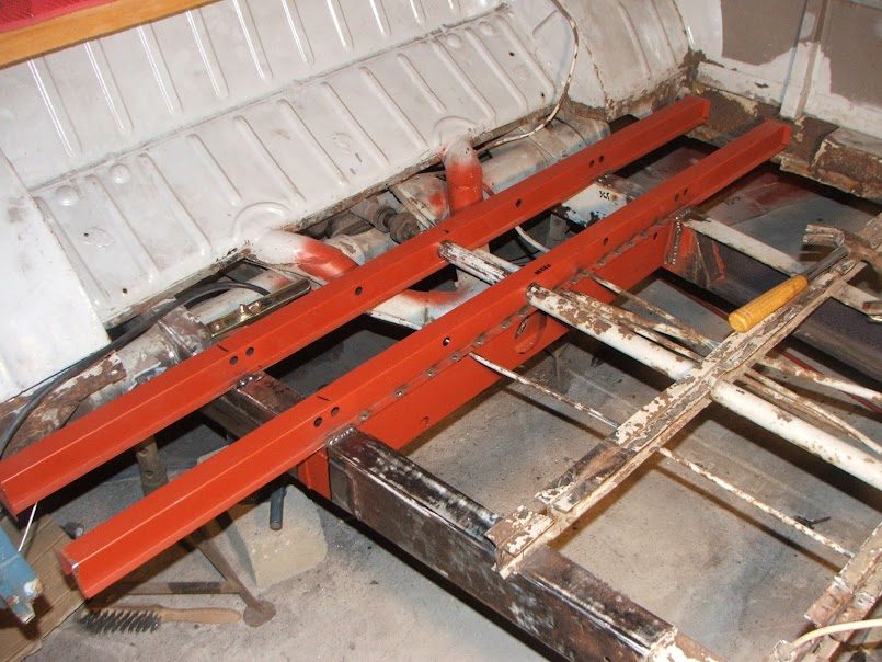

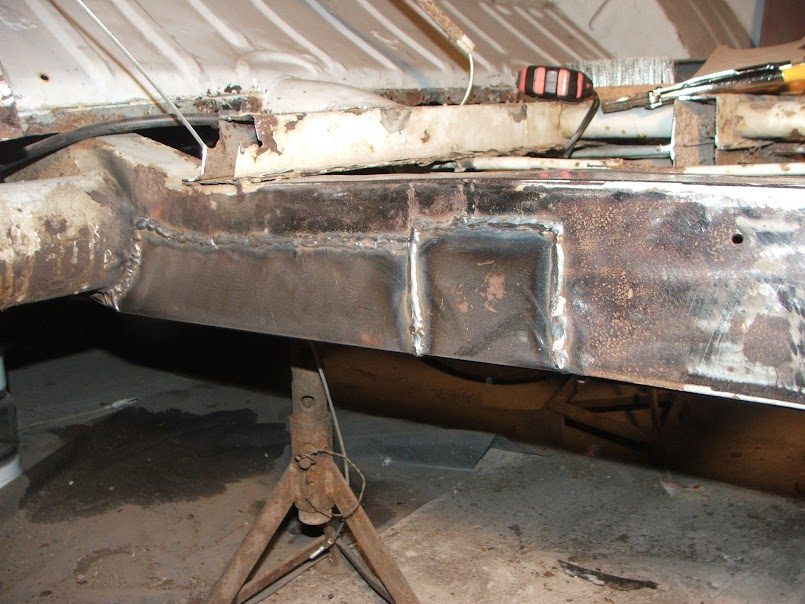

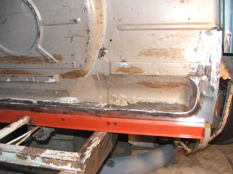

Gotowe elementy do wspawania:
i wspawany element:
I prawa strona:

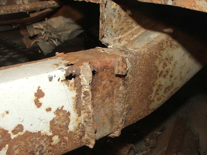

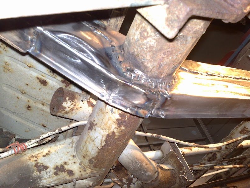

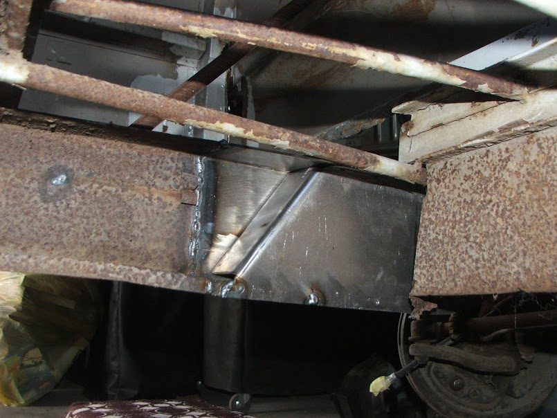

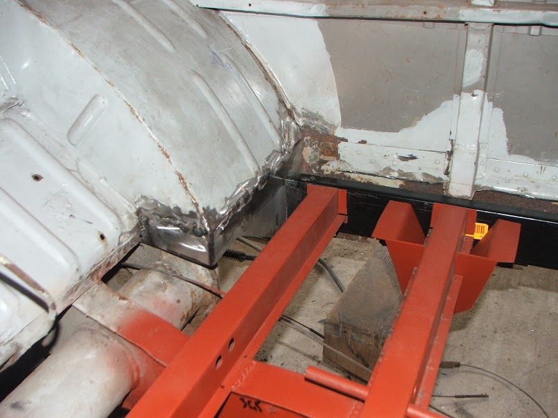

Później przyszedł czas na tył.

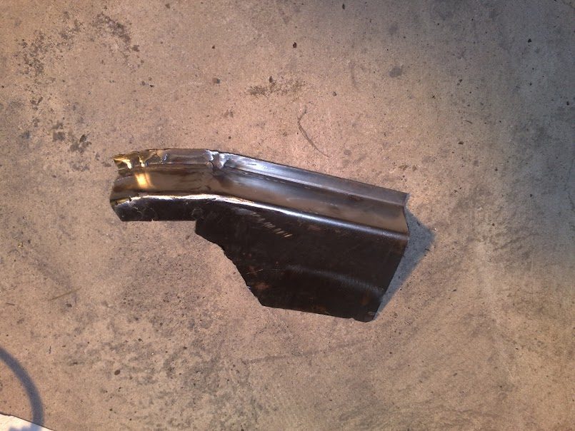

Dalej troszkę zabawy przy słupku B.
Mała przymiarka:
i spawanie:

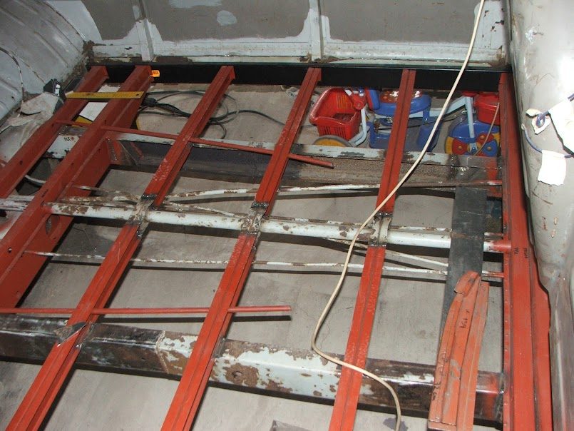

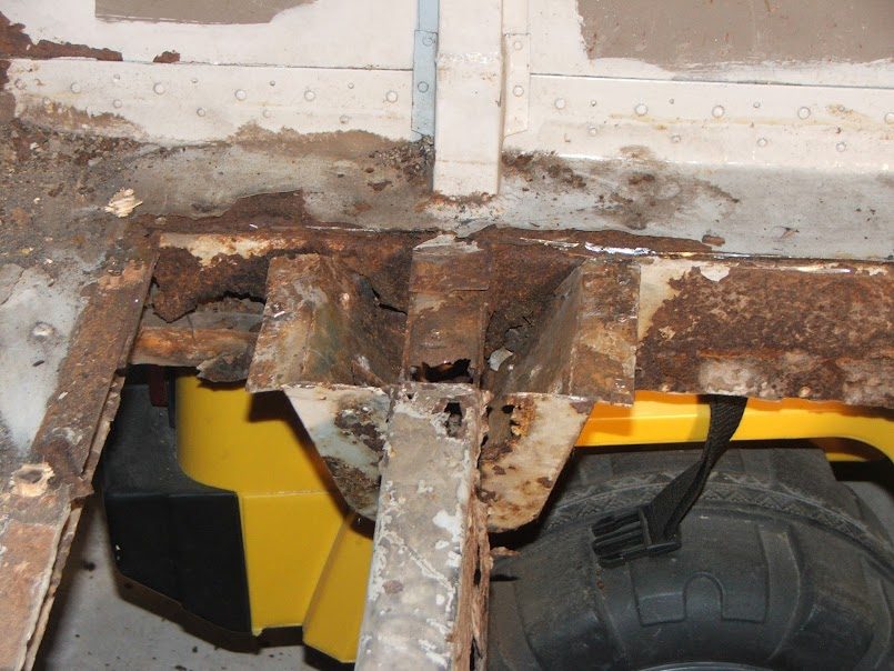

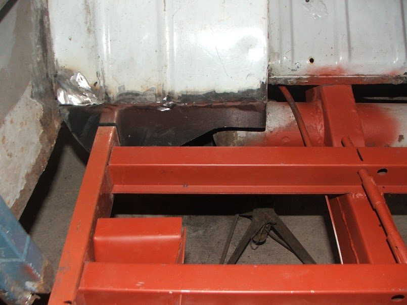

Po wycięciu poprzeczek zacząłem wstawiać nowe elementy:

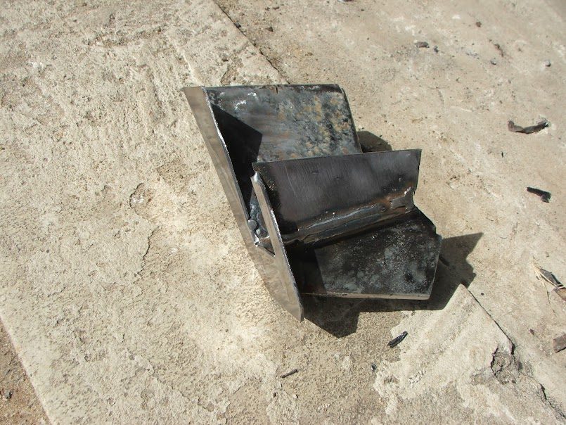

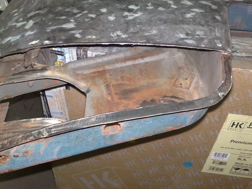

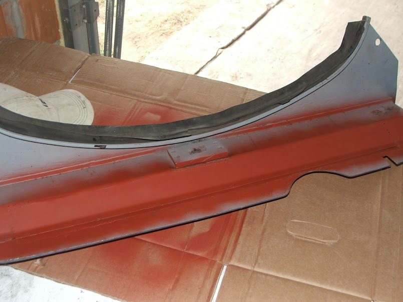

Dorobiłem również elementy nadkoli
Środkowe poprzeczki dorobiłem bo mnie cena jednej przeraziła - ponad 200 złotych.

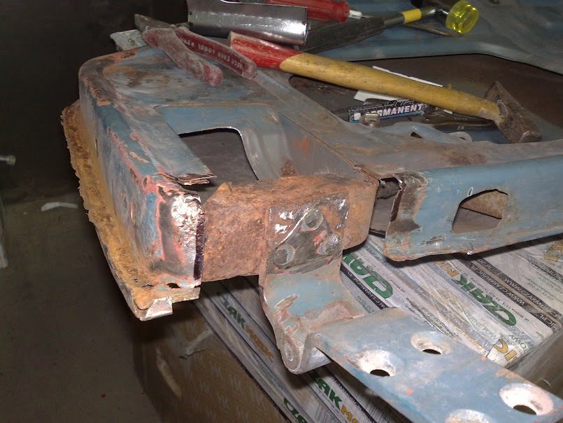

i w sumie to z podłogą tyle mi się udało zrobić. W międzyczasie coś tam udało mi się zrobić z tylnym pasem.
i zderzakami ale one zostały odłożone bo są dosyć pogięte i muszę się zastanowić co z nimi zrobić.

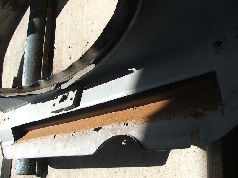

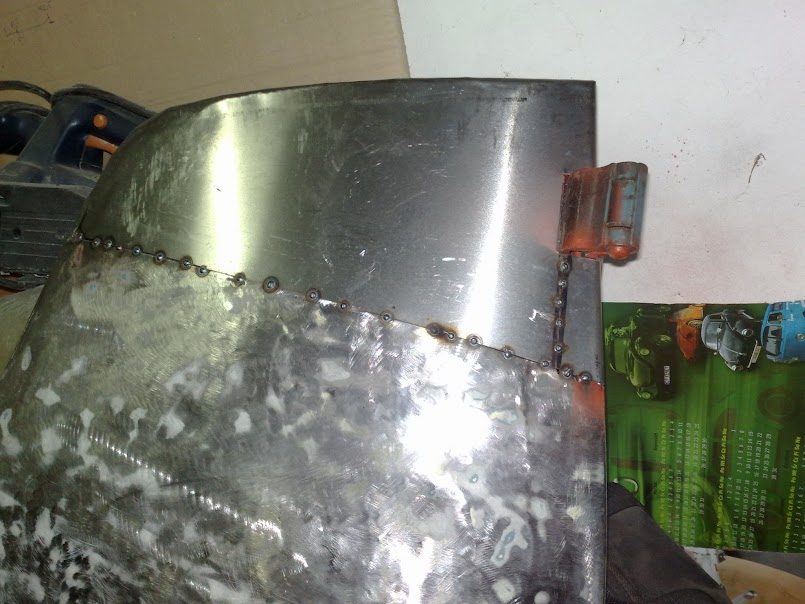

zimą wyciągnąłem drzwi i staram się je jakoś reaktywować.
Dolny pasek dorobiony.
Poszycie (też dorobione) wstawione.
Generalnie walczę z drzwiami bo jest z tym trochę zabawy dorabiając elementy własnoręcznie. Jakby kto chciał to więcej fotek w mojej galerii pod adresem:
i wspawany element:
I prawa strona:
Mała przymiarka:
i spawanie:

Zdjecia z prac super a mam takie male pytanko idle dales za chromowanie znaczka ?? i co jeszcze chromują ?

pochromowanie znaczka + dwie ramki do lampy - około 120 złotych.
generalnie chromują części motocyklowe więc pewnie małe elementy.
Firma "Rosik" z Łodzi.

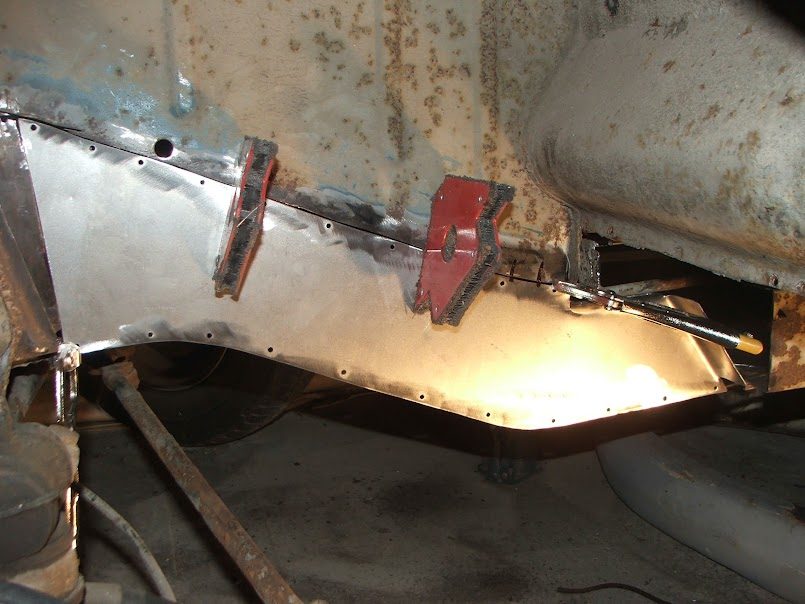

Co za uchwyty zastosowałeś widoczne na jednym ze zdjęć? Widać że to jakieś magnesy. Jak to nazwać w google żeby to wyszukać. A druga rzecz to czym zabezpieczasz świeżo naprawione miejsca. Ja podobnym sposobem naprawiam swojego garbusa 65r i do zabezpieczania stosuję podkład reaktywny w spraju f-my Spectral ale jest drogi. Może stosujesz tańszy odpowiednik?
Zapewne chodzi o takie uchwyty:
http://allegro.pl/uchwyt-magnetyczny-spawalni…owy-i2888030677.html
Poszukaj podkładów reaktywnych Novola, ponoć całkiem niezłe.
A Bulas zacny
