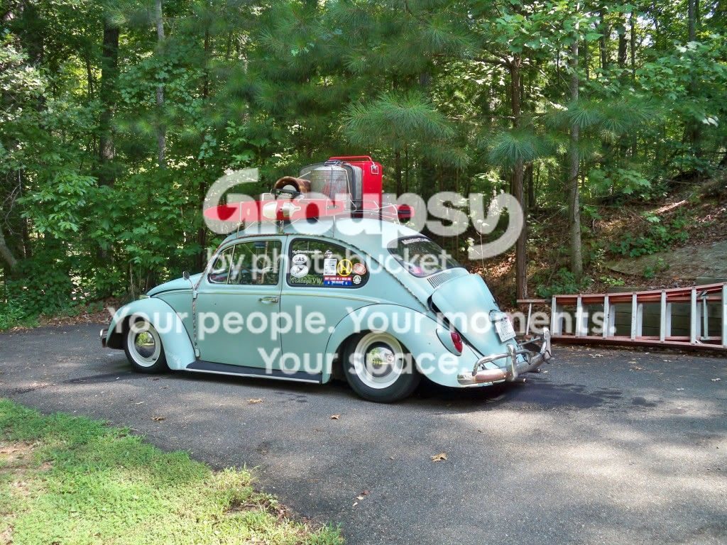

Bulik65 napisał(a):Super, że podoba się komuś więcej niż mi :wink: . W moim trochę węższe będzie rozstawienie kół, bo w tym na fotce jest tylko odrobinę zwężone rurowisko. Tak mi się przynajmniej wydaje, chyba że wzrok mnie myli i rozstaw jest w orginale.
Ten na fotce, którą pokazałeś na pewno nie ma oryginału... jest zwężony spokojnie ze 3 cale.
Ja przymieżam się chyba do czegoś takiego jak poniżej, przynajmniej na ten sezon. Obniżony jest na samych regulatorach, bez zwrotnic (dość nisko udało się zejść, ale nie tyle, żeby o wszystko chaczyć). Pozatym niski profil opony też zrobi swoje.
Zwężenie, jak na moje gusta zbyt duże, bo 6.5 cala, no i rurowisko bez amorów, więc ingerencji w bude nie ma, bo mocowania amorów wywalone (też słaba opcja dla mnie, ale są zwolennicy teori, że przy skróconych listwach zwiększa się twardość zawieszenia i przy naprawde radykalnych zwężeniach amor nie jest konieczny, ale może to jedynie wytłumaczenie na to, że amortyzator się im nie mieści :wink: )
tył obniżony o dwa ząbki

No super to wygląda. Pocieszyłeś mnie, że przy tej opcji nie ociera spód. O czymś taki m myślę. Fajnie, że Podpowiadasz o tych trzech ząbkach w tyle. U mnie amorki będą, ale może jeszcze pokuszę się o pneumatykę. Wszystko zależy od kasiurki. T
Ten na załoączonej przez Ciebie fotce bardzo mi się podoba.
