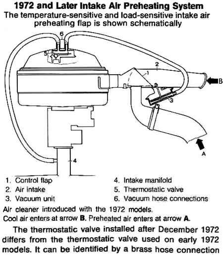

U mnie w 1300 AB na solexie 31 i mokrym filtrze ( podaje wszystkie istotne parametry zestawu) zamarzł mi kolektor tylko raz, jak zsunęła się rurka łącząca dolot (4) z zaworkiem termostatycznym (5) na poniższym schemacie. Krótko mówiąc zamarzł, kiedy nie było podgrzewania powietrza przy filtrze.
