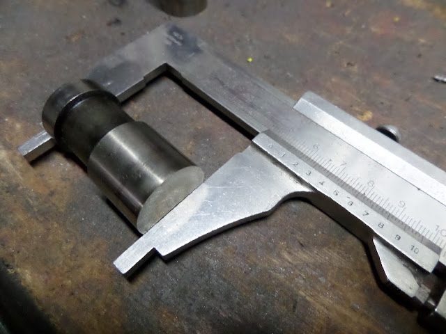

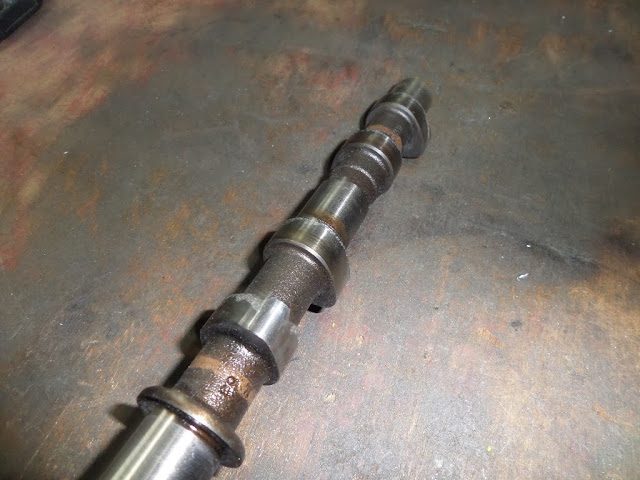

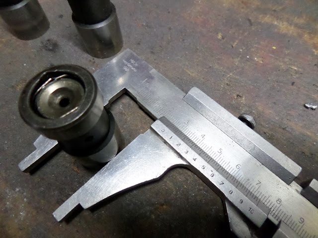

Poleciałem do garażu i wszystko pomierzyłem, i porobiłem foto.
Wałek który był oryginalnie jest taki
W tej chwili mam założony taki
Szklanki wyglądają tak
Średnica: 24mm
Długość: 48mm
27 grudnia 2013, 18:32
tpowe szklanki hydrauliczne VW. Tak jak Jasiek napisał przy nich szybko się zjedzie i wałek i szklanki. Ja bym zainwestował w montaż mosieznych tulei w blok i użycie szklanek takich jakie ma Jaś na stanie scat z otworkiem albo jakiś z szerokim kapeluszem np CB Big Foot (mam na stanie z bardzo fajnym i wałkami rozrzadu CB Big foot hi lift cams z różnymi czasami otwarcia zaworu na doloci i wydechu).

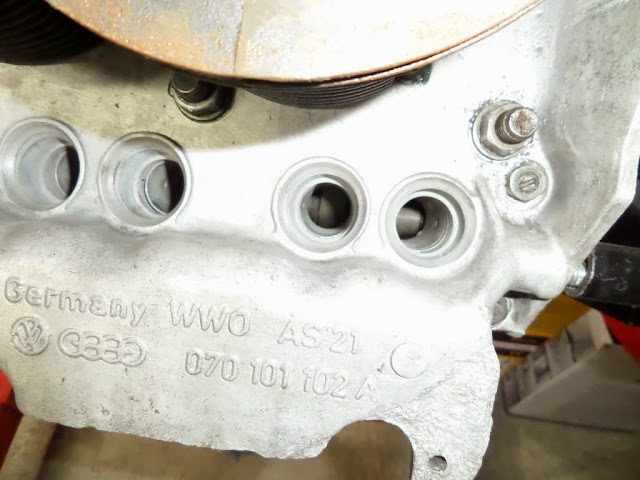

Szklanki mamy na wczoraj, trzeba zawieźć je i blok do kumatego frezera żeby przetulejował gniazda pod te szklanki - sam powinien wiedzieć jakie pasowania zrobić. Do tego trzeba zrobić otwory pod smarowanie podejrzewam. Jeśli nie znajdziesz speców od tego to możesz wysłać mi blok i to załatwię. Warto to zrobić, bo więcej stracisz jak to źle poskładasz. Wałek jest bardzo fajny do takiego silnika - jeśli zrobisz dobrze głowice.
Z tego co widzę na fotkach to szklanki które masz są wklęsłe- nie nadają sie do montażu.
Wsadź wałek i szklanki w blok, pokręć i zobacz jak wygląda współpraca tych elementów. Jeśli szklanka nie trze kantem o krzywkę w żadnej pozycji to kup nowe szklanki (hydrauliczne lub sztywne jeśli faktycznie pasują te z typ 4) i po problemie. Nie wsadzał bym jednak hydraulicznych szklanek do tego wałka - do w110 owszem.

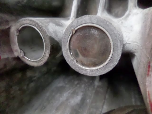

Chciałem dzisiaj sprawdzić czy szklanki trą ale okazało się że szklanki się wcale nie ruszają. Zauważyłem że na dnie cylindra szklanki jest jakiś rant. Jednak nie ma opcji żeby działało bez przerabiania. Wałek haczył o blok.
https://lh4.googleusercontent.com/-bphuU9Fodi…_0191.JPG[img][/img]
