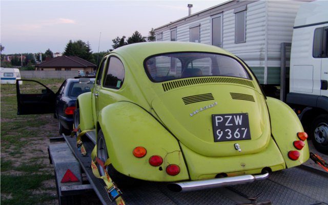

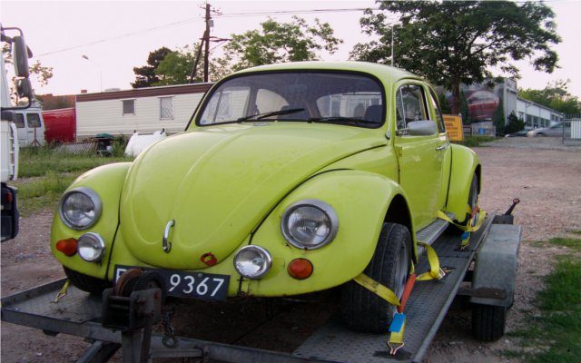

Takie coś kupiłem
Nie było to jakieś super auto ale tak jak pisałem nie miałem go odbudowywać więc jakoś nie przywiązywałem uwagi do stanu auta.
Myślę że na tym forum są eksperci w dziedzinie datowania garbusów więc nie podam roku produkcji według papierów, ale chciałbym się od was dowiedzieć który to rok. Dodam że mam rurowisko, klamki z cynglami, prędkościomierz z wskaźnikiem paliwa, otwieranie klapki wlewu paliwa cięgłem.

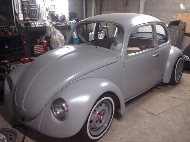

Jednak nie datowanie tego auta jest tematem przewodnim więc przejdzmy dalej. Po tym jak odwidziała mi się baja stwierdziłem że zrobię to auto nisko, szeroko i mocno. Szeroko jak widac na zdjęciach już było. Gleba w chwili obecnej jest na 13cm prześwitu. Co do mocy miałem różne wizje jak to ma być początkowo chciałem przerabiać seryjny silnik, później silnik porsche, subaru i wreszcie powrót do mocnego boxera vw.

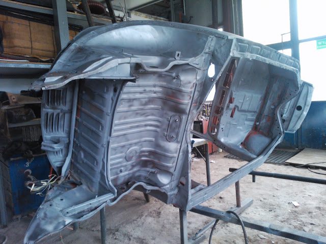

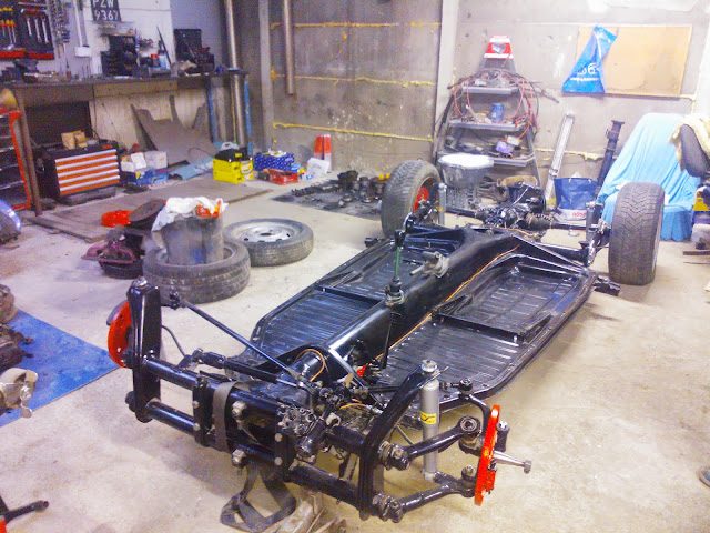

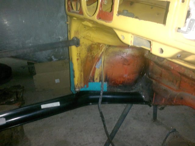

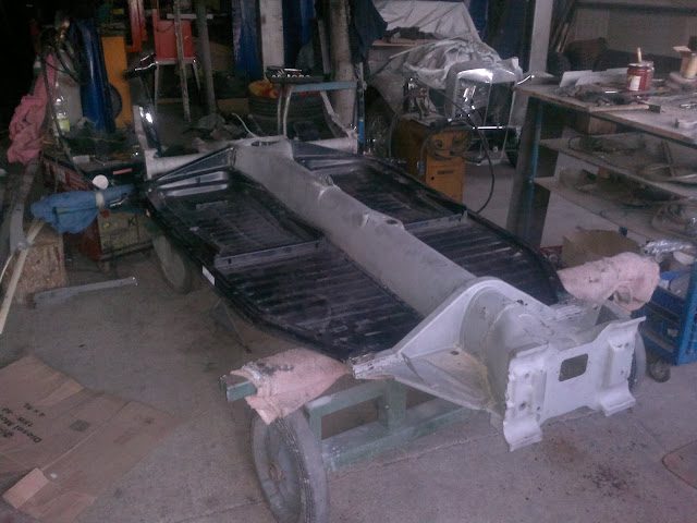

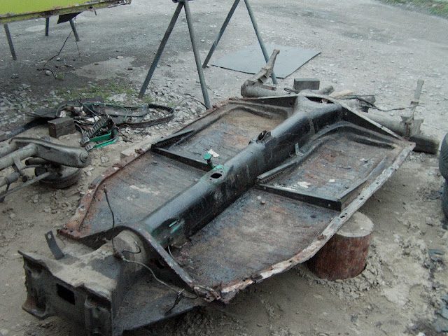

Podłoga i progi w tym aucie praktycznie nie istniały
Więc trzeba było wszystko powymieniać I zrobić kompletną blacharkę

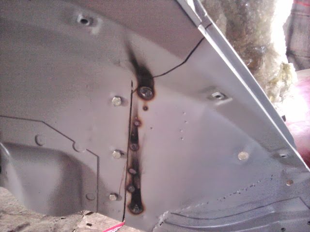

z racji że przerobiony silnik zajmuje trochę więcej miejsca i aby ułatwić sobie do niego dostęp zdecydowałem się na zrobienie odkręcanego tyłu

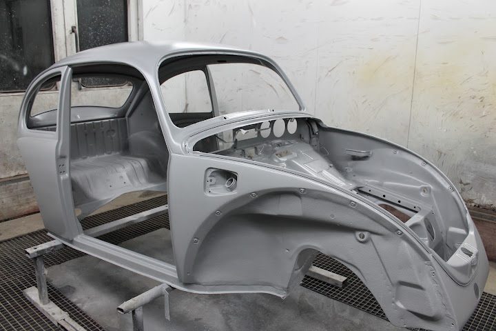

Myślę że nie ma sensu rozdrabniać się na to co tam po kolei robiłem przy nadwoziu i podwoziu bo można wszystko zobaczyć w galerii a jak jest zbudowany garbus raczej wszyscy tutaj wiedzą.
Garbus jest pomalowany na szary mat i będzie wyposażony w czerwone dodatki.

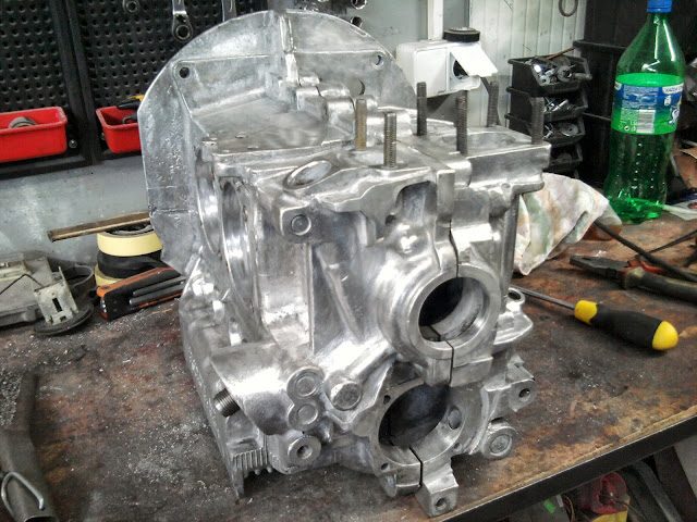

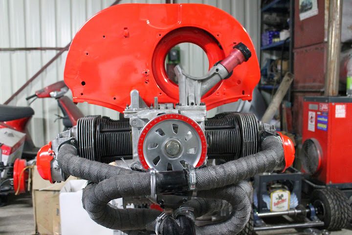

Przejdźmy do rzeczy moim zdaniem ciekawszej czyli silnika. Do jego foto relacji mam osobną galerię
https://picasaweb.google.com/1059033507477532…600ccmBigBore1915ccm

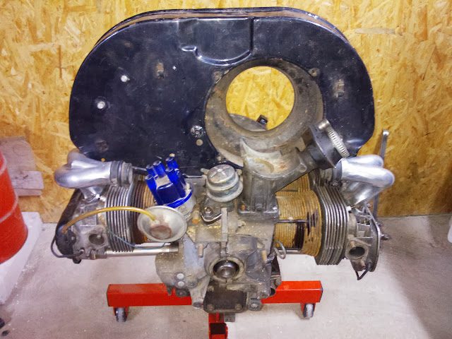

Seryjnie w tym aucie był silnika 1200 więc zbyt wiele z tego się nie wykrzesać. Padła decyzja na poszukiwanie jakiegoś 1600 i udało się znaleźć w prawdzie nie stricte od garbusa ale może być.
Plan był dosyć prosty zrobić z tego silnik 2 litrowy.
Kute tłoki 94
Wał seria
Ostrzejszy wałek
Większe zawory i twardsze sprężyny

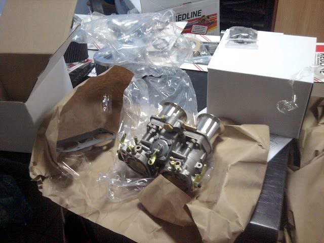

Webery idf 44
Itp.
Plan jest prosty ale czasochłonny i kosztowny. Jednak powoli coś z tego wychodzi mam nadzieję teraz w przerwę świąteczną odpalić silnik a wtedy już z górki.

To jest jakiś 71,72 standart(nie 1303 tylko 1200) tak na szybko patrząc,a co w papierach masz?

ps jakie szklanki(bo nie widać na zdj) i wałek(zdj engla jest) masz do tego silnika?bo widze że budujesz na silniku CT z vw t2;) z głowicami i cylindrami z garba. tam fabrycznie były szklanki z hydrauliką,jeżeli nie kupiłeś wałka pod hydraulike musisz założyć sztywne szklanki z typ4,albo tuleje jakieś dotaczać żeby szklanki z garba przypasować ;)ale wtedy kanał smarowania na nowo trzeba by przewiercić :)

Szklanki są z hydrauliką, a wałek jest engla z tego co pamiętam 120. Szklanki wymienię ew. zrobię po dziadowsku i skręcę je na maksa żeby regulatory nie działały.
Jaki to jest model ja ze swoją wiedzą na temat roczników nie mogę ustalić. Po tym jakie patenty były w tym aucie podejrzewam, że przede mną ten pojazd miało już kilku "magików", więc jest to zbieranina wszystkiego.
Pisząc, że to 1303 sugerowałem się tym co było na klapie. W papierach mam wpisany model 1200 i rok produkcji 1966 (po nr ramy pasuje).

Buda jest "szparowa" 71-73 Taka jaką miałem, ktoś coś kombinował z tylnym pasem. Co do numerów podwozia to nie jest jakiś wielki problem je "skorygować" :wink:

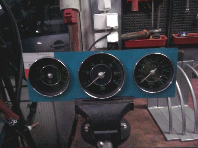

A skąd wytrzasnąłeś zegary z Porsche 356? (912?)

Pirson napisał(a):Szklanki są z hydrauliką, a wałek jest engla z tego co pamiętam 120. Szklanki wymienię ew. zrobię po dziadowsku i skręcę je na maksa żeby regulatory nie działały.

blok jest tak zwany type3? Nie "skręcaj" szkalnek na maxa one musza działać. potem napompuje ci olej i bedziesz miał otwarte zawory. Jesli faktycznie masz hydraulikę to rozbierz szkalnki wyczysc i zalej olejem tak jak trzeba.
Poza tym nie uzyskasz pojemności 2l z połączenia wału 69mm (STD) z tłokami 94mm tylko pojemnosć 1914/15ccm
A no i gratuluję zmiany koncepcji, auto w tym szarym kolorze wygląda bardzo ciekawie w połączeniu z oponami z białym paskiem na stali.
Napisz czy to są kompletne opony czy zakładaleś "nakładki". Te nakładki mocno wycierają opony i do uzytkowania "do jazdy" sie średnio nadają.
