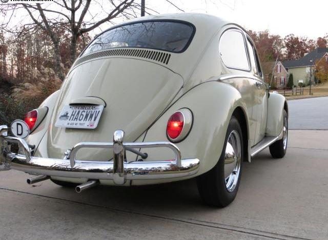

Praktycznie każdy rocznik jest inny :) To co Cię interesuje i jest łatwe do zauważenia, to koła na 5 śrub i długie klapy z przodu i z tyłu :)
16 stycznia 2014, 18:50
Zelazka nie sa brzydsze :P ale weszly wlasnie w 68 roku. Dodaj w sobote zdjecia to sie okarze bo rownie dobrze moze to byc dziadek z zelazkami bo ktos sobie garbusa chcial odmlodzic. Nie wiadomo :)
16 stycznia 2014, 19:27

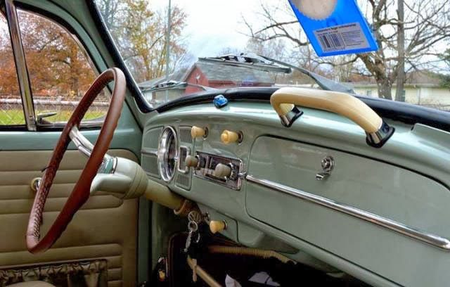

napewno ma tylne lampy tzn żelazka , przednie lampy nowszego typu . Zderzaki co pamiętam to napewno nie banany :( . Ana ten rok to deska rozdzielcza powinna być tzw blaszak?? macie dla podglądu zdjęcie środka?? czy też różnie bywało??
16 stycznia 2014, 19:30
zawieszenie z przodu to powinno być na rurowisku? maska była hyba z krótkich cholera chyba składak :(
16 stycznia 2014, 19:37
W 65 powinna być metalowa deska i zawieszenie na rurowisku.
Taka nie.
Taka tak.
