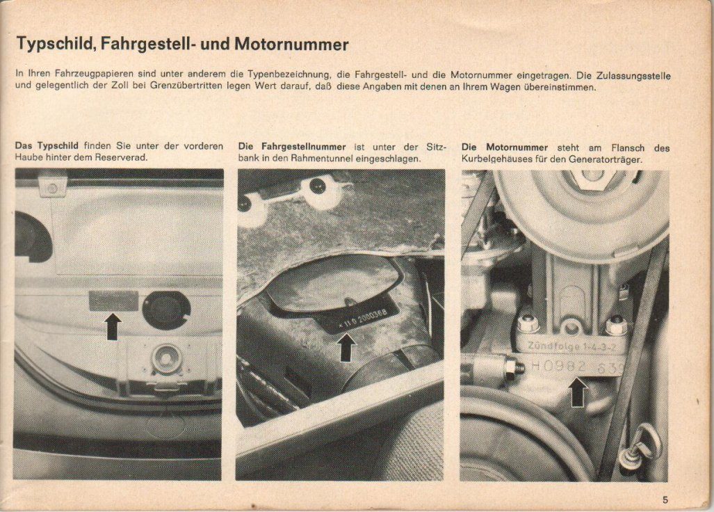

Maskę otwierasz albo po lewej stronie kolumny kierowniczej, zaraz nad nogami, albo w schowku.
Numer podwozia znajduje się pod tylną kanapą na tunelu oraz na tabliczce znamionowej w koszu koła zapasowego. Numer silnika nabijany był poniżej podsatwy prądnicy.
