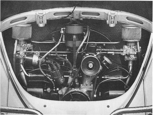

Zawsze zastanawiałem się nad sensem założenia do F po prostu dwóch gaźników, coś jak Okrasa. Tyle, ze oni dawali chyba swoje głowice.
13 marca 2014, 13:20
Są zestawy typu Sprint kit z gaźnikami Zenith, kolektory do wyboru pod kłowice Okrasa i pod jednodolot prosty i skośny jak np w głowicach do silnika 1500.
Małe gaźniczki fajnie klasycznie wyglądają i to by było na tyle a kosztuje taki zestaw od 1500E w górę.

Czyli taniej wychodzi założyć głowice dwudolotowe i jakieś większe gaźniki :-D
Ładnie to wygląda:
13 marca 2014, 14:07
To zestaw okrasy. Do młodszych modeli stosowano zestawy Speedwell Sprint Kit:
Oczywiście jesli chodzi o koszty montażu/zakupu i jednoczesnie wydajność systemu to założenie głowic DP i gaźników IDF lub DRLA jest dużo lepszą opcją. Aczkolwiek trzeba pamiętać że oryginalny układ wydechowy garbusa jest bardzo restrykcyjny i modyfikując dolot powinno się także rozwiązać problem wydechu.
Poza tym taki system wygląda równie ładnie:
