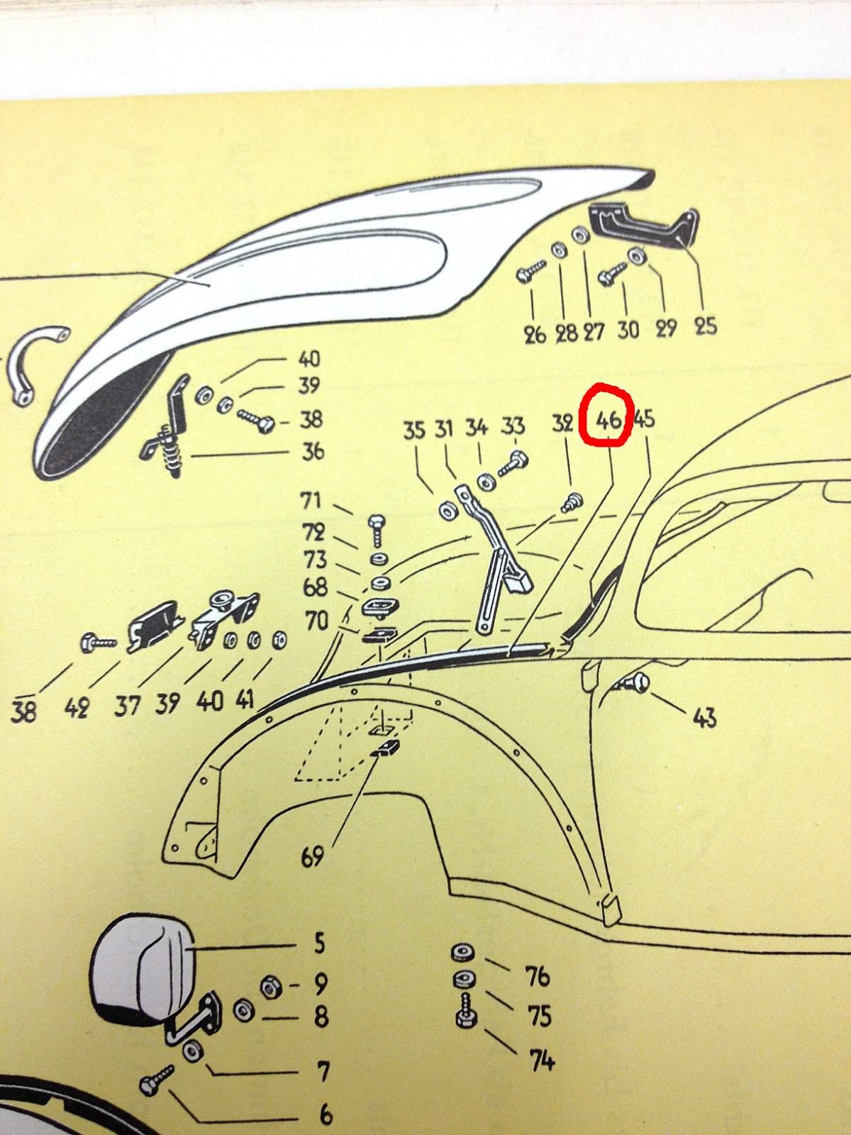

Czyli są 2 różne uszczelki tam, na maskę i na budę? Tą co się wpycha w rynienkę chyba mam i to nową, rynienkę też mam, gorzej z tą uszczelką na samą maskę. Musze pogrzebać w skrzynkach. Słabo widać na tej fotce z garbusowego, czy to jest coś jak uszczelka drzwiowa np. w maluchu?
OVAL 1954
nie nie nie. zakładasz tylko jedną uszczelke. Masz ją tutaj, jezeli sie nie myle to jest to ta cienka http://images65.fotosik.pl/828/a4cd90532d9d6089.jpg
Z tego co widać na zdjęciu http://images61.fotosik.pl/1113/c2c2e41f4372eeb3gen.jpg to nie masz tej rynienki i bedziesz musiał założyć tą uszczelke na klape

No tak, tylko ja pytałem o przód
Ale dzięki za informację o tylnej również. W takim razie z tyłu jedna, a z przodu? Tez jedna?
tak dokładnie, z przodu tez jedna

Miłosz11 napisał(a):tak dokładnie, z przodu tez jedna
Mylisz się
W owalu jest inaczej, z tego co kojarzę, uszczelka składa się z 3 części.
bulikomaniak napisał(a):Miłosz11 napisał(a):tak dokładnie, z przodu tez jedna
Mylisz się![]()
to mnie teraz zaskoczyłeś :p

Dokładniej to do 3 maja 1961 roku jest uszczelka składająca się z 3 części, lewa, prawa i góra.
chyba sie nie zrozumieliśmy Patrykowi chodziło o 2 uszczelki. tzn zakładana na klapę i zakładana do tej rynienki i pytał czy ma mieć te dwie
Przynajmniej ja to tak odebralem.

Dokładnie, ale teraz to już wszystko wiem. Jedna uszczelka pokrojona na 3 części, przymocowana do budy. Jestem w pełni usatysfakcjonowany
Bulikomaniak dzięki za ten rysunek, bo nie wiedziałem jak to badziewie do podtrzymywania maski przykrecic.
Z jakiej książki/katalogu jest to zdjęcie?
