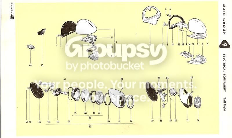

U mnie były takie jakby folie na wymiar dość grube, ale powyginane od ciepła, spękane wiec wywaliłem.
Jedną taką folię mam jeszcze to zrobię zdjęcie, ale uszczelki nie mialem żadnej. Bulikomaniak masz więcej takich zdjec, schematów owala?
Niestety nie mam. Ludzie jak mają to tylko wrzucają skany pojedynczych rzeczy.

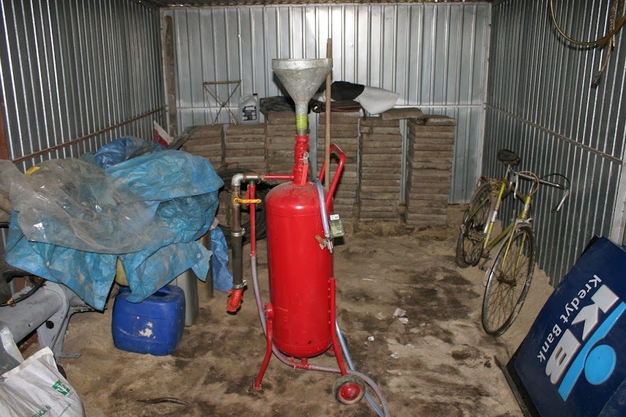

Dzisiaj nie będzie postępów z prac, ale pochwalę się trochę i polecę zakup piaskarki. Męczyłem sie tym dziadowatym pistoletem, który miał sam zasysać piach, a jakoś nie dawał rady. Postanowiłem zrobić własną piaskarkę ciśnieniową z jednego z kompresorów, które mam. Przymierzałem się kilka dni, rozrysowałem, napisałem co mam kupić, po czym stwierdziłem, że same zawory kulowe tutaj będą kosztować ok.150zł, do tego odwadniacz 250, wąż, manometr (w sumie nie jest niezbędny), a do tego mój stracony czas, wsiadłem w auto, pojechałem do sklepu i oto jest:
Teraz do rzeczy, najpierw trochę byłem zły jak sprawdziłem cenę w Polsce, ale jak kupiłem piasek, zasypałem, podpiąłem kompresor to gęba mi się uśmiechnęła. POLECAM! Mimo niepozornych rozmiarów (40l), daje radę, naprawdę.
moja piaskarka kosztowala tylko gaz i prad do spawania i wode zeby butla po gazie nie poleciala razem z garazem
butle dostalem za darmo od goscia co zaklada gaz rurki mialem w piwnicy i kolanka jedyna rzecz ktora do niej kupilem to dysze z weglika spiekanego bo ceramiczne nie daja rady po czasie sie wycieraja
@Patryk
No i uważaj na przecierający się od piachu chiński wąż
,który to potrafi w najmniej oczekiwanym momencie strzelić i sypnąć piachem po całym warsztacie
Mam identyczną piaskarkę syfonową i nie jestem do końca zadowolony
Na pewno załatw/kup/dorób dysze z węglika. Te ceramiczne idą w tempie 1 na 5-10 minut. No i regulacja zaworem kulowym na dole to też dosyć niefortunne rozwiązanie.
Rafiki a co w niej jest do bani, poza dyszami ze nie jesteś zadowolony? Ja porównując do tego gównianego pistoletu jestem happy, ale dłużej popracuję dopiero za tydzień bo znowu passata rozgrzebalem. Myślę, że w PL tez zbuduje wlasną i wieksza, ale tutaj nie bardzo mam czas, żeby się tym zająć. Myślicie że nie wytrzyma piaskowania całej podłogi garbowej?
