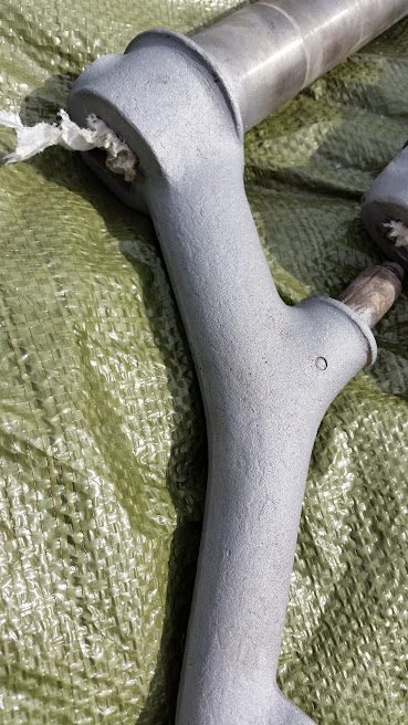

Wszystko naszykowane, jutro zaczynam piaskować górną część podłogi i mnóstwo elementów zawieszenia, żeby móc ten cały spód poskładać. Mój mniejszy garaż idealnie nadał się na pomieszczenie do piaskowania:
Piasek wszędzie piasek.I jeszcze kurz😉
Dokładnie, dlatego przeniosłem się do tego mniejszego garażu i całość obłożyłem plandeką, bo jak piaskowałem w większym garażu to kilka dni sprzątałem i dalej piach był wszędzie.
No niestety tak to wygląda z tym piachem.Jaki masz kompresor do tego piachu?
Duuużo za słaby, 2 cylindry 50l, podpięte jeszcze 2 takie same zbiorniki, w sumie 150litrow, ale wydajności brakuje. Nabije do 10 barów i przez minutę jest fajnie, później muszę odczekać, aż znów nabije . Męka. ..
O ile masz usunięta farbe z podłogi i jest gola blacha to jeszcze można próbować tym piaskowac.
Generalnie tam gdzie nie ma korozji nie ma konieczności piaskowania Chyba ze zamierzasz malować cynkiem.
Na Twoi miejscu polozylbym oponę na piaskowany element na górę jakąś płytę i piaskowal tylko wewnątrz tej opony. Zaoszczędzisz sobie masę czasu na sprzątanie.
Przemęczę jeszcze na tym kompresorze, w marcu kupiłem piąte auto (bmw E30 cabrio) i nakupiliśmy sporo sprzętu do domu, więc chwilowo zostanę przy tym maleństwie, chyba że znajdę jakiś używany.

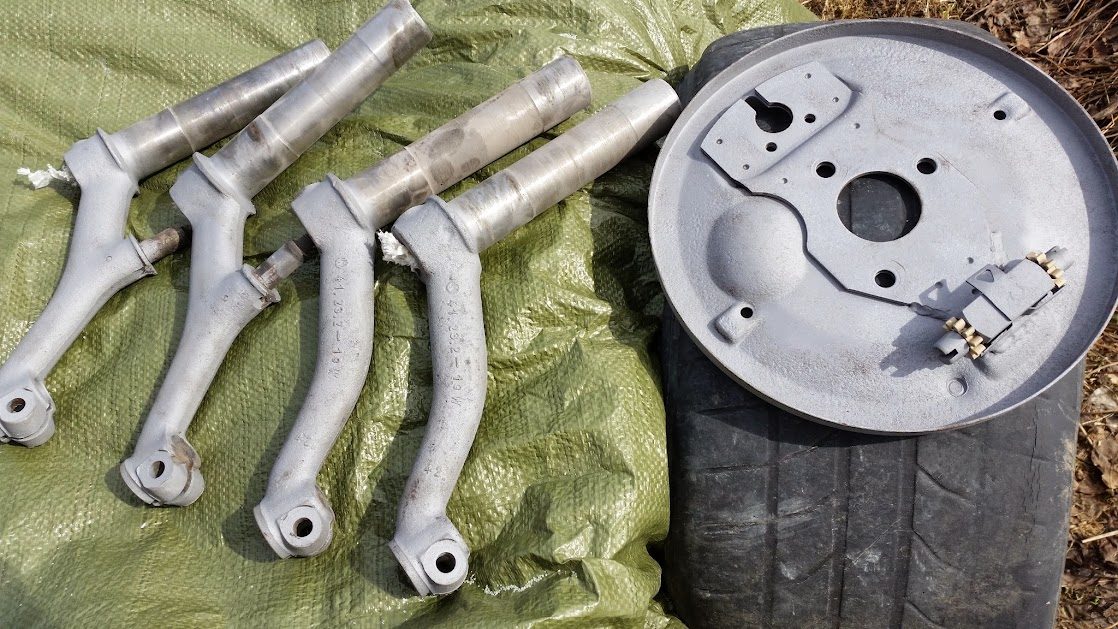

Na 18 idę do pracy, więc tylko godzinkę spędziłem w garażu dzisiaj:
wahacze i jedna tarcza w godzinę ?
strasznie ciężko to idzie. ja całe stopnie zrobiłem w 30 minut
a były bardzo zmęczone

Nie do końca tak, oprócz tych wahaczy i tarczy z dwóch stron zrobiłem też pół felgi i ze 20% podłogi, ale tym się pochwalę jak skończę

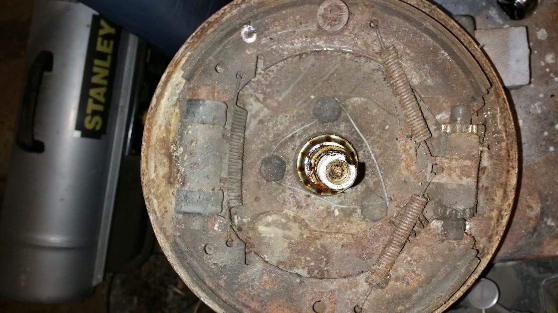

Nie wiem czy to jest normalne, ale obniżające zwrotnice nie pasują mi do tarcz kotwicznych, będę musiał podszlifować kawałek co widać na zdjęciu. Chyba że coś pomyliłem?
Być może chodzi o to, że tarcze kotwiczne w 54 są inne jak te późniejsze
