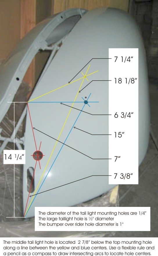

Qvazi napisał(a):Wrzucałem kiedyś manuala do określenie miejsca montażu lamp w 52-55 i 56-57 ale nie mogę teraz znaleźć...ściągałem to z the samby ...
Na thesambie będą wymiary do lamp montowanych, gdy ma się galerie, a one są wyżej z tego co pamiętam.
25 listopada 2014, 11:33
Ale na wszelki wypadek wkleję zdjęcia :)
Pierwsze 56-57 do zderzaków z galeriami:
Drugie, to serca 53-55:
A trzecie do precla:

czemu mocowania kierunków sa w innych miejscach?
Kto Ci będzie robił blache?
1200 1961
1200 1963
1300 1968
1302 1971 Jubilee Beelte

Miłosz11 napisał(a):czemu mocowania kierunków sa w innych miejscach?
auto jedzie DO blacharza :-D
16 grudnia 2014, 20:53
Z kierunkami to wymysł poprzedniego właściciela błotników, chyba wiercił dziury po niejednym piwie... Heheh faktycznie chyba za dużo powiedziałem, że auto "jedzie" do blacharza, poprawiam na jedzie na lawecie ;-)

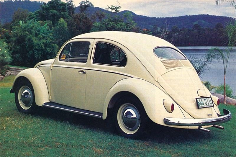

18 lipca 2015, 19:29
że niby silnik nie pasuje do tego samochodu ? czy źle odczytalem ?
