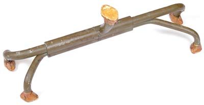

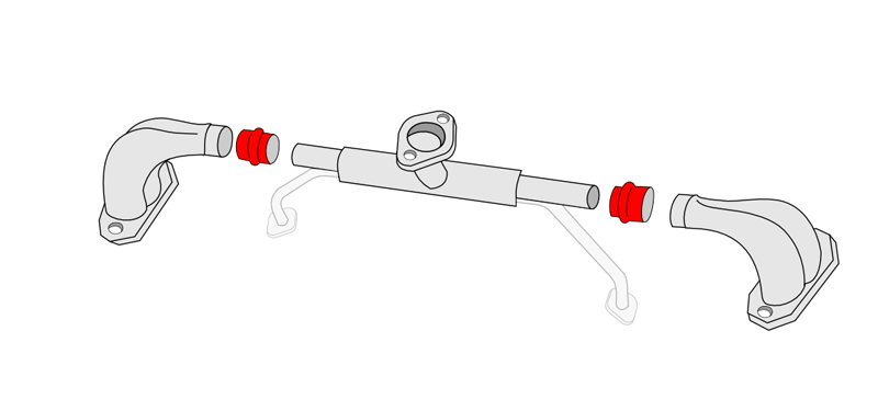

A co potrzebne Ci jest do zmiany na wtrysk ze starego kolektora? Kolektor do dwudolotu składa się z dwóch kolanek i środkowej części. Do 1200 lub 1300-1600 jednodolotowego z jednej części, ale żaden z nich nie podejdzie do głowicy dwudolotowej.
Dwudolot:
Jednodolot 1300-1600:
1200:
14 lipca 2015, 19:51
