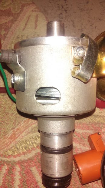

Tego nie wiem
jak go sprawdzić?
Przejścióweczka t2a red-maniek
Co się dzieję z silnikiem gdy przerwa jest większa lub mniejsza?
Czy trzeba wyregulowac to tak jak np: gaźnik
Trzeba zrobić to metodą książkową czy metodą prób i błędów?
nie masz iskry, lub jest słaba lub czasem jest a czasem nie . Zależy czy masz luzy na krzywce . Ogólnie jak masz złą przerwę to masz też złą iskrę co uniemożliwia tobie odpalenie lub silnik nie pracuje dobrze, bo nie przepala mieszanki we wszystkich sekwencjach zapłonowych
kondensator sprawdź tak jak w książce Jeżewskiego jest to opisane
Czy jest możliwe że podczas odpalania ten kapsel wypadł?
I czy on w ogóle jest w aparacie zapłonowym 009 był?
Bo wcześniej nie zwracałem na to uwagę a inne aparaty jakie mam to mają ten kapsel
Wiem że to dla niektórych banalne pytanie (post wyżej) Ale zależy mi na nim bo nie odpale oga
W aparacie 009 tez był. Naped masz sprawny?
tak czy owak ten kapsel na działanie aparatu wpływu nie ma ...
Michał2 napisał(a):tak czy owak ten kapsel na działanie aparatu wpływu nie ma ...
wiem o tym bardzo dobrze Ale nie che żeby do środka aparatu wlatywal syf Nie wiem czy mam dobry napęd Ale w piątek i w sobotę posprawdzam wszystko
Wszystko działa trzeba było tylko wyregulować zapłon i przerwę na przerywaczu

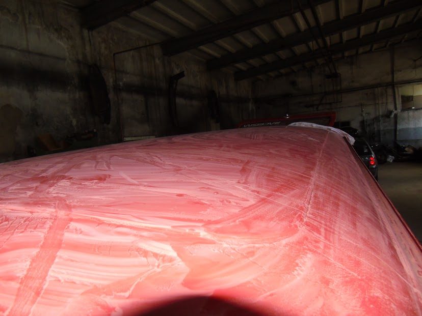

Zacząłem polerowanie wyszlifowałem papierem wodnym cały samochód ale wypolerowałem tylko pół dachu
Najprawdopodobniej maszyna mi się przegrzała i wywaliło korki

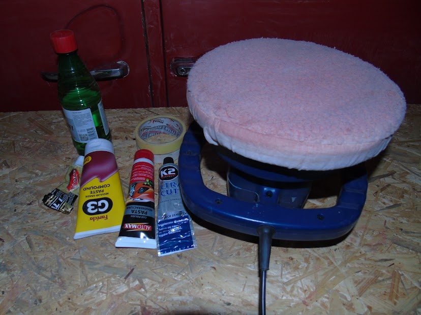

Polerowanie FARECLA G3
I jakąś pastą typu "finisz"

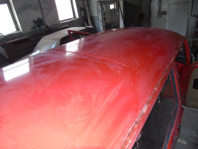

Oto rezultat
(te białe kropki są od tego futra do polerki)
Przez ostatni czas samochód stał w warsztacie i robili biegi wszystkie biegi chodzą perfect

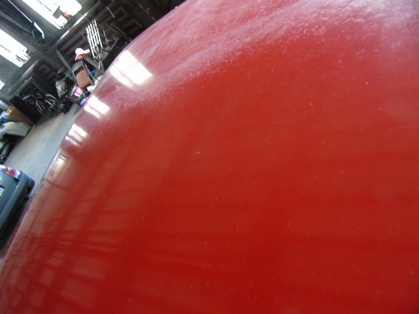

Oto rezultat
troche za słabo zmatowane, powiem Ci że tymi sprzętami to szkoda Twojej roboty...
porządna maszyna do polerowania i zielony korek 3M

Będę musiał sobie kupić normalną polerkę bo tą to nie robota
no ale musi jeden samochód wytrzymać bo to nowa polerka
