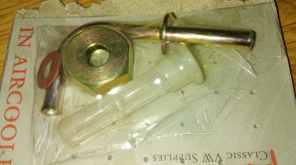

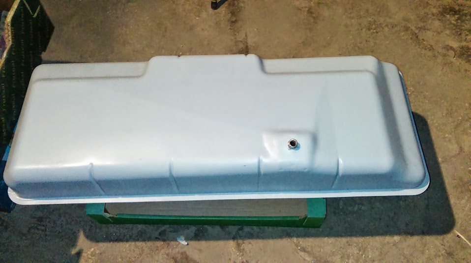

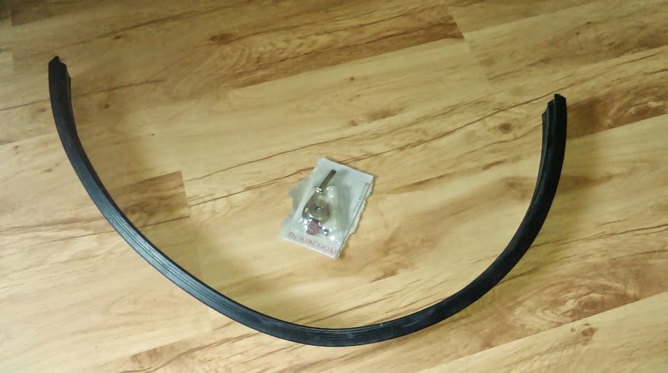

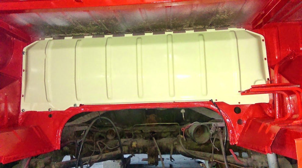

Pomalowałem zbiornik paliwa, przyszła przesyłka z garbusów :-D Kranik trochę inny niż oryginalnie był i uszczelka komory silnika :D
11 marca 2015, 19:37
ta uszczelka to idzie do tej pokrywy, która jest we wnętrzu do komory silnika, aby zerknąć na silnik z góry?
13 marca 2015, 13:55
dzięki. tak się dopytuję, bo też mam przejściówkę. w jakim celu jest ta uszczelka? jak u siebie rozwiązałeś problem z tą pokrywą, o której mówiłem - którą się podnosi z wnętrza, aby zajrzeć do silnika z góry? jakaś uszczelka czy zwykłe wygłuszenie i na stałe zamontowanie tej klapy?
13 marca 2015, 14:00
sawikos napisał(a):dzięki. tak się dopytuję, bo też mam przejściówkę. w jakim celu jest ta uszczelka? jak u siebie rozwiązałeś problem z tą pokrywą, o której mówiłem - którą się podnosi z wnętrza, aby zajrzeć do silnika z góry? jakaś uszczelka czy zwykłe wygłuszenie i na stałe zamontowanie tej klapy?
Ta uszczelka odcina strefe zimna silnika od cieplej wydechu.
Daj foty tej swojej klapy do silnika bo z tego co ja wiem w przejsciowkach ich nie bylo...
Byly owszem ale w ogorkach z silnikami typ4
13 marca 2015, 14:15

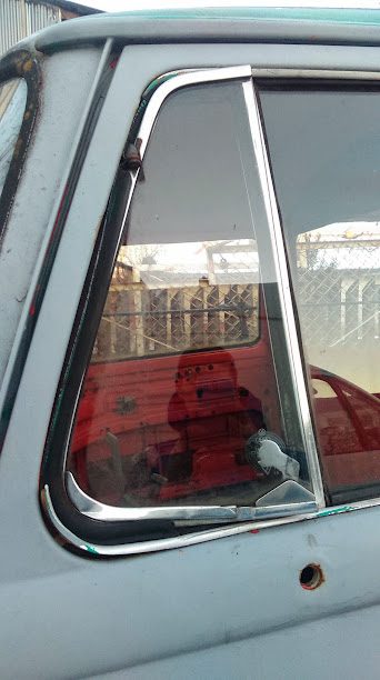

Mam pytanie mógłby ktoś powiedzieć jak ściągnąć uchylne szybki z vw t2 może ma ktoś jakiś schemat? :wink:
1 kwietnia 2015, 19:50
Musisz wyjąć opuszczaną szybę i tą prowadnicę z meszkiem. Potem masz jedną śrubę do góry przy trójkącie pod tą prowadnicą i drugą pod boczkiem. Wykręcasz i wyciągasz trójkąt.
2 kwietnia 2015, 22:00
marjas Dzięki w następnym miesiącu dopiero się za to wezmę jak będzie cieplej bo do czerwonego chcę je włożyć 8)

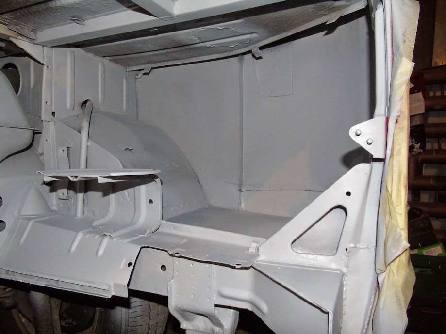

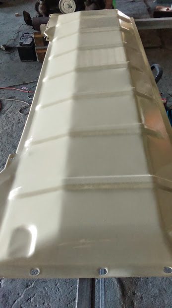

Po ciężkich zmaganiach ze szlifowaniem wreszcie udało się położyć podkład :mrgreen: gdzie nie gdzie jeszcze prześwituje "Lotus White" bo to dopiero pierwsza warstwa jutro czeka mnie cały dzień szpachlowania, równania i znowu podkład ;-)

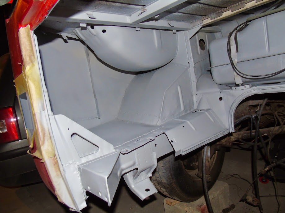

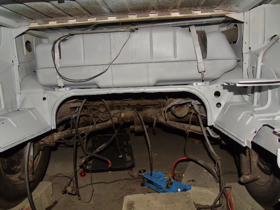

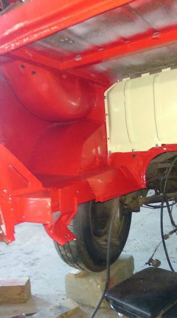

Wszystko wreszcie pomalowane :D osłona zbiornika w oryginalny kolor, zderzaki będą na taki sam kolor :wink: Dzisiaj przeciągnąłem wiązkę do komory ale nie mam zdjęć miałem dzisiaj wkładać silnik ale niestety wyszło inaczej :roll:

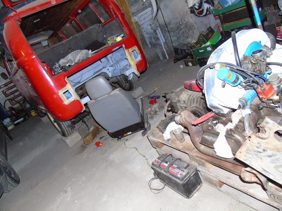

Dzisiaj rozebrałem silnik i mam pytanie bardzo ważne jakie części na jaki kolor pomalować?

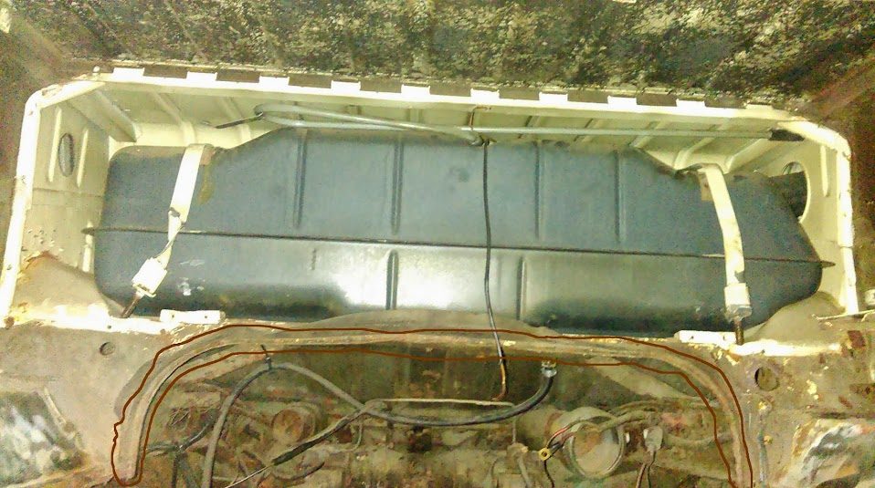

Tak wyglądał wcześniej
